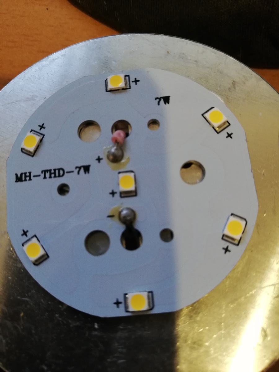

Hallo Ich suche eine Ersatz Led bzw wie diese Bauform heißt. Es handelt sich um eine 1Watt Led welche bei 3,2Volt 350mA brauchen. Maße kann ich leider nur ungefähr sagen 3x2mm und sie werden von unten verlötet Also links und rechts ist kaum an die Kontakte ran zu kommen. Das ganze war ein led Deckenspot mit 7W. Die KSQ ist extern. Und genau das ist der Grund warum ich sie gerne retten würde. Ich habe neue gekauft Kosten auch nur um die 4Euro aber jetzt ist die KSQ richtig billig mit in den Spots noch mit drin. An der Kühlung hat man auch noch mehr gespart.
SMD Led 3828 google. Messen. 1w ist recht viel! Sieht nach Billigware aus. Klaus.

Klaus R. schrieb: > SMD Led 3828 google. Google 3828 liefert nix. Eine gängige Größe wäre 3528 (metr.)
Ich denke 2835 könnte passen und habe ich bestellt. Also Ja das sind Billig Spots. Das Stück für gut 4 Euro. Aber wie gesagt KSQ ist extern und von mir auf 5W begrenzt. Die Kühlkörper dieser Lampe sind im Vergleich zu vielen anderen echt groß und aus Alu Gefräst. Man bekommt sie ohne Zerstörung auf und auch wieder zu. Ich habe die Spots jetzt in der 3. Generation aber Optisch identisch. Version 1 War mit den Großen 1W Led's welche früher auf den Star Leds waren. Davon habe ich ca 20 noch im Haus und ich tausche vielleicht 2 Leds Pro Jahr und das seit bestimmt schon über 5 Jahren. Version 2 die die ich jetzt retten möchte. Davon habe ich vermutlich um die 40 im Haus. Bei allen habe ich die KSQ modifiziert und davon habe ich jetzt 5 Kaputte in 2 Jahren. Naja und jetzt habe ich halt nach gekauft weil ich die SMD Leds nicht löten wollte. Die Version 3 Smd Led's die KSQ eigentlich aufs nötige eingespart und das mit auf der Platine der Led's dazu ein Kleiner Kühlkörper welcher ungefähr fast keine Thermische Verbindung zur Led Plate hat. Die Löcher sind in der Decke also was anderes einbauen ist nicht außerdem mag ich das Design und hab halt überall die gleichen.

Klaus R. schrieb: > Erich schrieb: >> Bei allen habe ich die KSQ modifiziert und davon habe ich jetzt 5 >> Kaputte in 2 Jahren > > Das ist aber recht viel. > > Klaus. 12,5% Ausfall nach 2 Jahren. Ja das sollte nicht passieren aber viele andere Led Leuchtmittel halten auch nicht länger leider. Aber das ist auch ein Grund für mich mal die Leds zu tauschen gegen welche wo man weiß wo sie her sind. Eigentlich sind die Led's nicht überlastet und auch die Kühlung sollte ganz gut sein. Warum sie dennoch sterben ist mir ein Rätsel und ich schiebe das auf minderwertige Led Qualität. Zumal sich das sterben durch Flackern bzw mal an mal aus unregelmäßig zeigt also vermutlich mangelhaftes bonding.

Bei solchen defekten überbrücke ich meist die eine durchgebrannte. Dann reicht die Kühlung vielleicht eher. Plan B: Von der defekten das Plastik runterkratzen, Ceranfeld zum vorheizen (gefühlt 100-150°) und dann mim Lötkolben die Reste der durchgebrannten entfernen. Lötpunkte auf der Platine frisch verzinnen, mittels Ceranfeld bis zum Schmelzpunkt weiter aufheizen und neue LED plazieren. Mit Lötpaste gehts einfacher, ist aber grad aufgebraucht :-)
Ich denke ich lege die Aluplatine auf eine Heizplatte und teste mich langsam an die Temperatur. Eventuell noch von Oben mit Heißluft. Ich hab schon gelesen das die Leds gerne schmelzen.

Welchen Durchmesser haben die Platinen, 50mm? Sowas gibts beim freundlichen Chinesen als Zwischenprodukt fertig zu kaufen. Sowohl als leere Platine, als auch mit LEDs bstückt. Ich hätte noch 50 mm Platinen mit 2P 7S 5630 (2x parallel und 7 der Pärchen in Reihe). Bei dir sinds 7S, 1:1 Replacement wäre also möglich. Welche Farbtemperatur solls denn sein? Ich hatte mir damals die nackten Platinen bestellt und selber bestückt. Mit 4000K bestückte Platinen habe ich noch, 3000K und eventuell 2700K müßte ich noch LEDs da haben.
