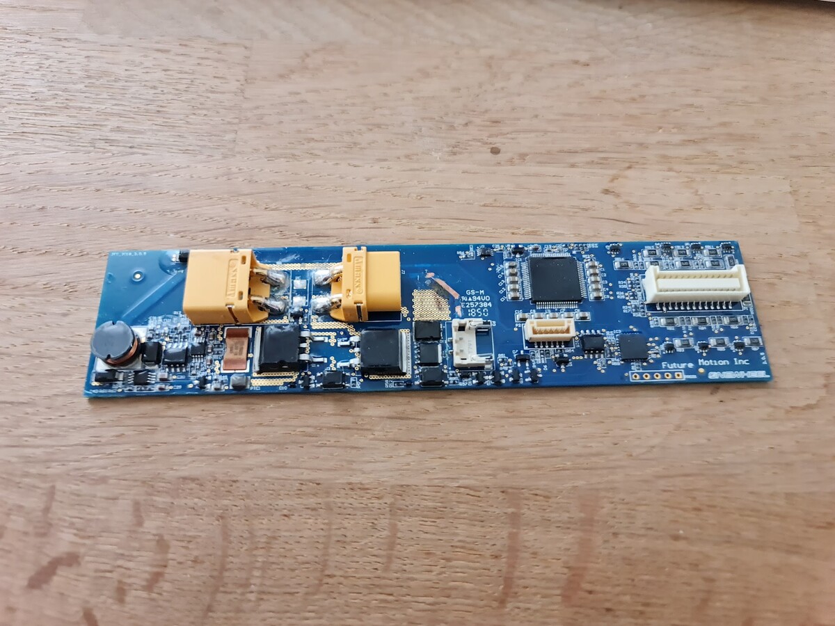

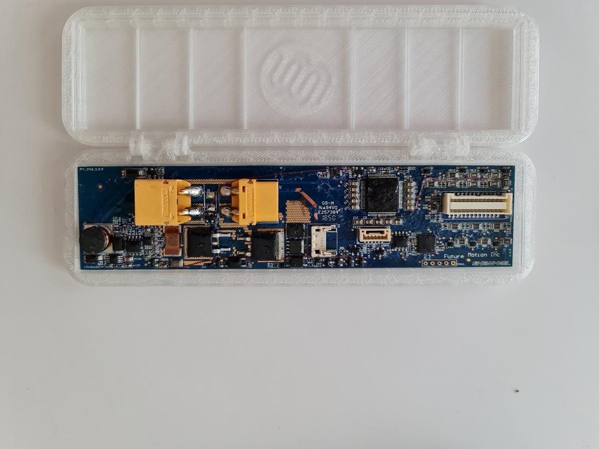

Hallo liebe Community,
ich habe hier eine PCB (siehe Bilder, einmal vor Reperatur, einmal
nachher) - ein BMS eines elektrischen Boards - Onewheel XR.
Ich würde die PCB gerne etwas nachbeschichten (hatte ab Werk schon so
eine Lackschicht drauf) um sie vor Wasser zu schützen.
Was könnt ihr da empfehlen? Kann man da einen normalen transparenten
Acryllack nehmen, oder muss man dafür etwas spezielles verwenden?
Danke für eure Tipps.

Abgesehen davon das ich die PCB an sich gruselig finde würde ich dir
Plastik 70 empfehlen. Gibts auch mit UV Zusatz, dann kannst du die
Deckung kontrollieren.
VG Paul
Fuers coating gibt es in der Industrie allen moeglichen Spezialzeugs.
Arme Bastler verwenden gerne Plastik 70. Ich haette bei deiner Platine
aber bedenken wegen den vielen kleinen Steckverbindern.
Du kannst da Plastik 70 zwar mit einem Pinsel auftragen und so die
Steckverbinder aussparen, andererseits willst du die aber sicher auch
vor Feuchtigkeit schuetzen.
Ich wuerde vermutlich diesen dickluessigen PU-Lack nehmen den man auch
verwenden kann um Zangengriffe einzutauchen. Weiss leider gerade nicht
wie das Zeug offiziell heisst. Das bleibt etwas gummihaft und fliesst
nicht gleich in die kleinste Ritze.
Eine andere Moeglichkeit waere Silikon das nicht unter Abgabe von
Essigsaeure
vernetzt. Also nicht aus dem Baumarkt.
olaf

Hallo Jacob.
Dabei handelt es sich um Silikongummi, wie Du es auch im Sanitärbereich
kennst, aber das gibt es speziell für Elektronik in einer
dünnflüssigeren Form, die mit einem "Dispenser" (im einfachsten Falle
eine Plastikflasche mit dünner Öffnung) oder einem Pinsel aufgetragen
wird (Ein Pinsel erleichtert es auch, die Stecker frei zu halten).
Der Suchbegriff dafür ist "conformal coating". Gibt es von verschiedenen
einschlägigen Herstellern.
Auch in Sonderausführungen (gefärbt, mit UV aktivem Zusatz oder auf PU
statt Silikon Basis) erhältlich.

von Jacob H. (haemse)
Danke für die ganzen Ideen,
es handelt sich ja um ein BMS - da geht auch einiges an Leistung durch.
Da müssten wir auch Hitze beachten. Könnte der Plastik 70 oder der
Rubber Dip nicht problematisch sein?

Vielleicht noch aufpassen, dass keine Feuchtigkeit unter der Masse
eingeschlossen wird, wenn die PCB schon ein paar Tage/Wochen irgendwo
rumgelegen hat oder gar schon im Einsatz war ist das nicht unbedingt
garantiert. Nicht aktiviertes Flussmittel kann sich auch zur Zeitbombe
entwickeln --> reinigen der PCB vor dem Auftragen.
