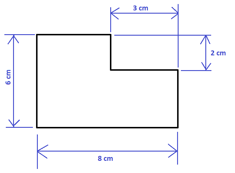

Hallo, ich möchte was aus Buchenholz basteln und benötige eine Ausfräsung. Aus gehobeltem Kantholz 6 x 8 cm soll eine Ecke ausgefräst werden (siehe Bild). Bedarf: 2 x ca. 1,2m 2 x ca. 1,0 m Ich könnte mir eine Oberfräse kaufen, alternativ gibt es vermutlich auch Onlinehändler, wo man so was bestellen kann. Hat jemand Erfahrungen mit entsprechenden Firmen? Ich könnte auch beim Schreiner im Ort anfragen, aber der hat immer recht hohe Preise, wenn er was für mich gemacht hat. Obi bzw. andere Baumärkte werden Fräsen sicherlich nicht anbieten, oder? Es müssen auch diverse Löcher rein (für Holzdübel und Befestigungsschrauben). Bei externer Fertigung könnte ich die auch gleich rein machen lassen.
Nicht zum Schreiner sondern zum Zimmerer. Unserer hat eine riesige teure Maschine in der Halle wo man per Computer die Holzbalken designen kann und die Maschine wirft die hinten fertig raus inkl. allen Ausfräsungen, Schnörkeln, Verzierungen etc. Alternativ geht so eine rechtwinklige Ausfräsung auch mit einer Kreissäge. Oder Oberfräse beim Baumarkt ausleihen.
Heinz schrieb: > Obi bzw. andere Baumärkte werden Fräsen sicherlich nicht anbieten, oder? anbieten schon. Entweder zum Kauf in der Regel, oder vielleicht zum Leihen. Wobei ich leihen i.d.R. für so was unsinnig halte. Aber ich würde mal 40 Euro in die Hand nehmen und mir so ein billiges Teil MIT KABEL !!!! Kaufen. Ist zwar lästiger als mit Akku aber dafür zum Üben locker 50-70% Preiswerter. Wenn das was wird kann man ja immer mal ne'n Akku-Teil kaufen. Ausnahme: Man hat ein AKKU-System was auch eine Oberfräse anbietet. Die kann man ja für kleines Geld ohne Akku zukaufen. Dazu noch ein paar Blech- (o.a.)Schienen und Schraub-/Klemmzwingen. Mit den Schienen ein Rahmen abstecken und dann innerhalb des Rahmens mit der Oberfräse alles Wegmachen. Ist doch kein Hexenwerk. Je nach Anwendung noch mit einen 3-Eck-Schleifer glatt schleifen. Holz-Bearbeitung ist sooo einfach wenn man keine 2 linken Hände hat. Leg die Platte auf den Boden und los geht es. Kleiner Tipp am Rande. Kauf dir für 10 Euro ein Dübel-Komplettset. Die haben i.d.R. Bohrer-Blockaden. Das Teil schiebst du auf den Bohrer an der richtigen Stelle (Dicke der Platte + 2 mm). Festschrauben. Dann unter die Bohrstelle eine 1 cm Platte legen und bohren. Durch den künstlichen Anschlag bohrst du nicht in den Boden. Der Rest ist nur "Messen und Anzeichnen"
Stefan B. schrieb: > Alternativ geht so eine rechtwinklige Ausfräsung auch mit einer > Kreissäge. Eben. Von zwei Seiten sägen und fertig. 3cm gehen noch auf einer Hobby-Tischkreissäge. Gar so genau wird das nicht. Was verstehst du heute unter teuer? Je größer die Fa., umso teurer. Fräsen auf der CNC, sowas möchtest du nicht bezahlen.
Billige Fräse kaufen ist Schwachsinn und letztendlich sind es gute Fräser, die ins Geld gehen. Wenn kein Handwerker greif- oder bezahlbar ist, lohnt nachfragen im Baumarkt. Einge bieten beim Zuschnitt auch Fräsungen für Küchenarbeitsplatten, die können sowas wie oben dann auch.
Heinz schrieb: > ich möchte was aus Buchenholz basteln und benötige eine Ausfräsung. Warum mit der Fräse? Früher (tm) hätte man das Stück vielleicht grob mit der Säge entfernt und dann mit dem Steckbeitel sauber ausgearbeitet.

Heinz schrieb: > Aus gehobeltem Kantholz 6 x 8 cm soll eine Ecke ausgefräst werden (siehe > Bild). Bedarf: > 2 x ca. 1,2m > 2 x ca. 1,0 m Hast du denn das Kantholz schon, bzw. eine Quelle? Wenn man das aus einem Brett raussägen muss wird es mit einer Standardhandkreissäge schon schwierig, wegen größer 50mm. Wenn das Holz schon die passenden Maße hat, kann man das "Eck" mit einer Handkreissäge (mit Längsanschlag) raussägen.
UPS. Habe das Kantholz übersehen. Das ist was ganz anders. Da kauft man sich ein Frästischchen, wo man den Fräser (geht auch ne Bohrmaschine zu Not bei einigen Modellen) von UNTEN montiert. Dann einfach dran entlangziehen, FERTIG. In der Spielzeugabteilung bietet Dremel so was als Aufsatz an. Proxxon hat so was auch im Angebot, aber als richtigen Frästisch. Ich dachte da an den MP-400 . Der ist aber nur für Kanthölzer.

Auf der 8cm - Seite mit der Handkreissäge mehrere parallele Schnitte mit 19mm tiefe setzen, im Abstand von 3-4 mm. Die entstandenen Stege dann wegkloppen, Nacharbeit mit stechbeitel und Hobel..?

Lothar J. schrieb: > Handkreissäge mit Führung, das würde gerade so gehen. Bei 3cm > Schnitttiefe wäre ich aber sehr vorsichtig. Selbst die kleinste Handkreissäge hat mehr als 3cm Schnittiefe. 3cm ist gerade mal Türblattdicke. Eine gute Tischkreissäge mit einem stabilen Anschlag und das ist eine Sache von 5 Minuten Zumal die Rahmen ja schön kurz sind. Wenn die Kante ein Sichtteil werden soll sägt man 2mm weniger aus und macht den Rest mit der Oberfräse oder besser einer Oberfräse mit Frästisch und Anschlag. Oder halt mit einer richtigen Schreinerfräse. Nur wer hat die?
Udo S. schrieb: > Nur wer hat die? Eben, der TO hat sowas nicht. Also sind "alternative" Ideen gefragt. Aber sicher nur solche, die den Wert der fertigen Kanthölzer nicht übersteigen. Deine Ausführungen zu den zu verwendenden Maschinen? Kannst du mal die Preise dazu nennen? Blackbird
Ein Kantholz 8*4 und eines 2*5 miteinander verleimen. Wenn's sauber verleimt ist und geschmirgelt sieht man das fast nicht. Braucht nur Schraubzwingen, Leim und Schmirgelpapier.
Udo S. schrieb: > Eine gute Tischkreissäge mit einem stabilen Anschlag und das ist eine > Sache von 5 Minuten Nicht mal 5 Minuten. Außerdem bleiben beim Sägen noch schöne Leisten übrig. Beim Fräsen werden nur mit viel Energie Späne erzeugt.
Das Anfertigen der Zeichnung hat länger gedauert als das Sägen dauern wird-.... Kennst niemand der eine gescheite Tischkreissäge hat? Oder notfalls auch eine Tauchsäge mit Schiene

Wenn das aussägen so ein Problem darstellt: wie wärs 2 Teile zusammenkleben? walta
1. meldet sich "Heinz (Gast)" nicht mehr und 2. kann man einfach 2 passende Kanthölzer - ganz ohne Fräsen - aufeinander leimen.
Am einfachsten wäre es den Falz mit der Tischkreissäge grob vorzusägen und die letzten Millimeter auf der Tischfräse wegzunehmen. Aber diese Maschinen wirst du ja nicht haben. Hast du eine Handkreissäge? Wenn ja, mehrere Schnitte setzen, wo der Falz sein soll. Dann die Stege mit einem Stechbeitel entfernen (Oder Kantholz um 90° drehen und noch einen Schnitt setzen. Den Rest mit einem Falzhobel glätten.

Hugo H. schrieb: > aufeinander leimen. Das ist eine gute Idee, daran habe ich bisher nicht gedacht. So werde ich es machen.
Heinz schrieb: > Das ist eine gute Idee, daran habe ich bisher nicht gedacht. So werde > ich es machen. Vergiss das starke Pressen nicht, und nimm Ponal. Das billige Zeug taugt nix.
