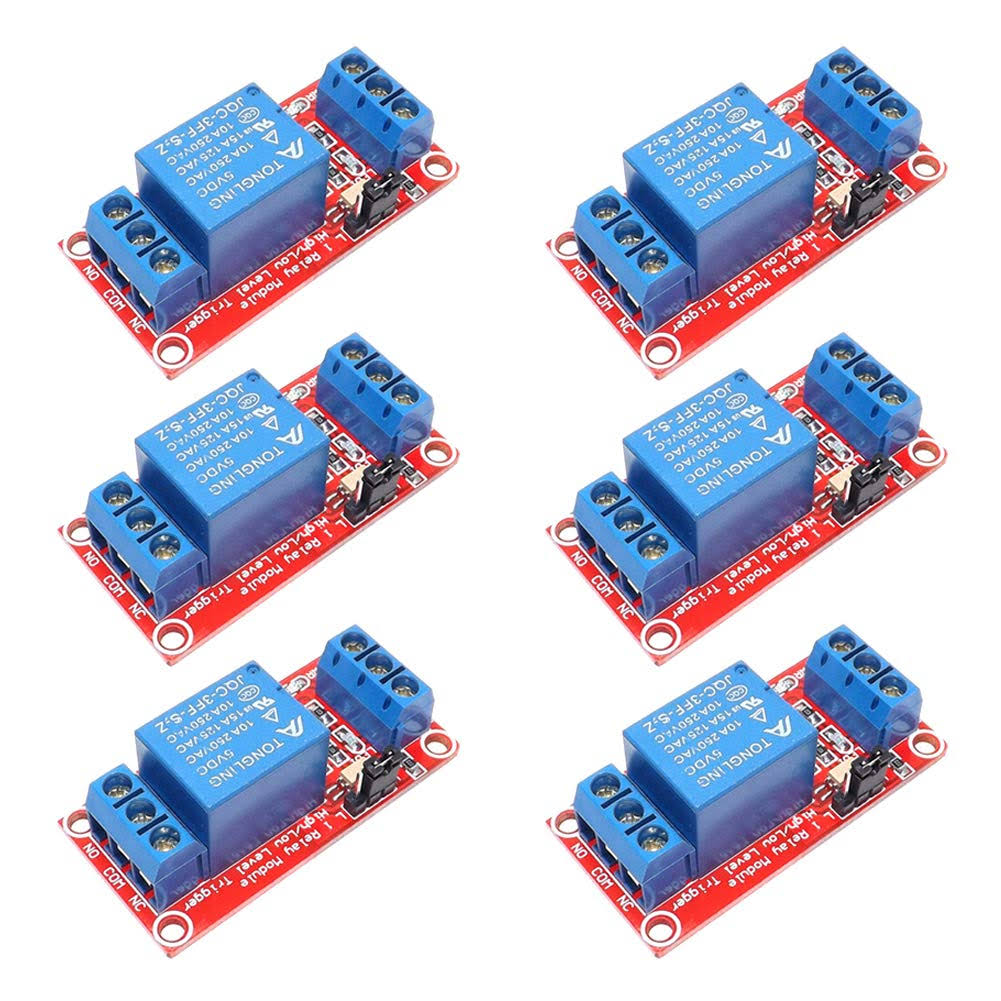

Guten Morgen, Ich möchte mit einem der folgenden Relais-Boards (https://encrypted-tbn0.gstatic.com/images?q=tbn:ANd9GcSgAwoLQuQ8qACpemZqIvQ9E2xM_Ob2GiPsF8pxTK0GDakA3p0&usqp=CAc) ein 220 V AC Magnetventil (MV) schalten. Das Board nutze ich bereits ohne Probleme in Verbindung mit einem 220 V AC Motor (mit mehr Leistung als dem MV). Das Schalten des MV ist an sich funktioniert, Neutral geht direkt an das Ventil, Live ist am NO des Relais und das MV am Commen Output des Relais angeschlossen. Anschalten klappt problemlos, jedoch stürzt der ESP beim Ausschalten etwa in 1/3 Fällen ab. Fehlermeldung im Serial ist "Core 1 panicked", das Script ist jedoch ein simples digitalWrite. Es ist mit Sicherheit nicht die Ursache. Ohne am Relais angeschlosses MV findet sich dieses Fehlerbild zudem nicht. Habt ihr eine Idee, woran es liegen könnte? Hilft vielleicht eine Flyback Diode zwischen 5 V und GND des Relais? Das Signal Input des Relais ist auf der Platine durch einen Optokoppler isoliert. Besten Dank!
Josh P. schrieb: > Das Signal Input des > Relais ist auf der Platine durch einen Optokoppler idoliert. Nö, das sind die nicht wirklich, die tun nur so. Solange die Masse der Ansteuerung und die Masse der Spannungsversorgung des Relais verbunden sind, ist der Optokoppler mehr oder weniger überflüssig. Das wird aber nicht Dein Problem sein, das ist eher der fehlende Snubber auf der 230V-Seite.
Josh P. schrieb: > Habt ihr eine Idee, woran es liegen könnte? Zeig mal deinen Schaltplan. Du erzeugst dir wahrscheinlich durch plötzliches Unterbrechnung des Stromes beim Abschalten eine heftige Induktionsspannung, je nach dem, wo auf der Netzschwingung es passiert. Sorge dafür, dass der Stromfluss nicht plötzlich unterbrochen wird.
Ah danke, das ist ein guter Hinweis. Werde direkt mal ausprobieren, sobald ich die notwendigen Komponenten habe. Das heißt, das Relais nimmt ohbe Snubber Schaden und dmait auch der ESP? Der Snubber wird einfach parallel zu den Anschlüssen des Relais angeschlossen?
Wolfgang schrieb: > Zeig mal deinen Schaltplan. Kann ich gerne nachher machen. An sich aber simpel (vermutlich zu simpel). 5V und GND an Relais und Schaltsignal auf 3,3V Pegel von ESP (klappt problemlos). Auf der AC Seite Netztspannung Live auf Relais Common, von Relais NO zu Ventil sowie Neutral direkt zu dem Ventil. Denke, der Snubber ist ein guter Hinweis. Der sollte die Induktionsspannung ja beseitigen, wenn ich das richtig verstehe.
Josh P. schrieb: > Der sollte die Induktionsspannung ja beseitigen, wenn ich das richtig > verstehe. Nein, der Snubber sorgt dafür, dass der Strom sich beim Abschalten gar nicht erst so schnell ändert. Und darum entsteht dann auch gar nicht erst eine schädliche Induktionsspannung.

Hi, der snubber sollte parallel zur last angeschlossen werden. Über die relaiskontakte geht zwar auch aber dann fliesst auch bei ausgeschaltetem Relais ein geringer Strom über die Last. In deinem Fall also parallel zum MV. Bedenke das sowohl der Kondensator als auch der Widerstand die Netzspannung aushalten können müssen . Auch fliesst bei parallelschaltung immer etwas Strom durch den snubber sobald die last eingeschaltet ist. Die damit einhergehende Verlustleistung müssen beide Bauteile ebenfalls aushalten. C sollte X2 sein, bei 275V. Z.b. 0.1yF R sollte mind. 2 Watt ab können , z.b. 470Ohm / 2 Watt. Gruss tobi

Wolfgang schrieb: > je nach dem, wo > auf der Netzschwingung es passiert. Eine durchschlagende Möglichkeit das Problem zu beseitigen wäre ein Halbleiterrelais, das im Nulldurchgang abschaltet und nicht irgendwo mitten in der Periode. Georg

Georg schrieb: > Halbleiterrelais, das im Nulldurchgang abschaltet und nicht irgendwo > mitten in der Periode. Das klingt für mich nach einer guten Lösung. Ein vernünftiges von Reichelt sollte dann ja auch die VDE Grundlagen erfüllen :)
Georg schrieb: > Eine durchschlagende Möglichkeit das Problem zu beseitigen wäre ein > Halbleiterrelais, das im Nulldurchgang abschaltet und nicht irgendwo > mitten in der Periode. Aber bitte im Nulldurchgang des Stromes. Ein TRIAC macht das automatisch, sobald der Strom unter den Haltestrom sinkt (und die Ansteuerung weg ist).
Das hatte ich rausgesucht, scheint mit TRIAC zu sein: https://www.reichelt.de/solid-state-relais-ust-3-32vdc-ulast-24-280v-ra-2425-d06-p22691.html?GROUPID=7626&SEARCH=D2425&trstct=pos_0&&r=1 Wenn das nicht passt: hast du sonst einen Vorschlag für ein passendes, welches sich auch mit 3,3V Signal schalten lässt?
