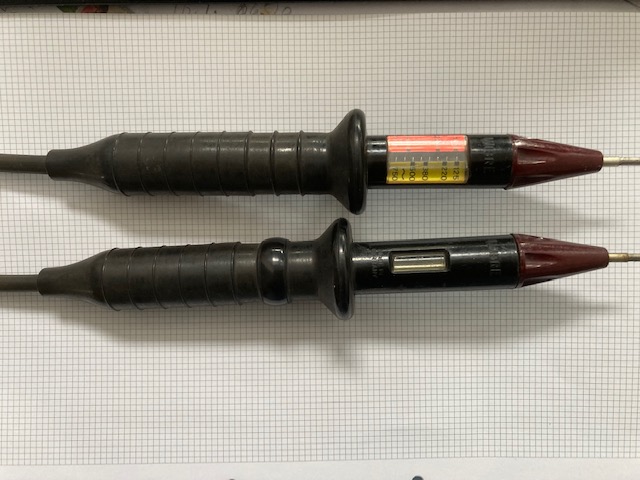

An meinem Schätzchen ist das Kabel in den letzten Jahrzehnten brüchig geworden. Weiß jemand zufällig, wie und ob überhaupt diese Gummigriffe abnehmbar sind und wie man an die Kabel-Anschlusspunkte herankommen könnte? Einfach extern abschneiden, ersetzen und mit Schrumpfschlauch flicken ist allenfalls als allerletzte Lösung in Reserve.

Kann man die Dinger vorn nicht wie einen Kuli auseinanderschrauben? Könnte mir vorstellen, dass der ganze schwarze Teil nur aufgeschoben und dann verschraubt wird. Die eigentliche Befestigung und Hardware könnte alles am dunkelroten Teil an der Spitze befestigt sein. Das wäre mein erster Angriffsversuch.
Günter R. schrieb: > an die Kabel-Anschlusspunkte herankommen könnte? Theoretisch irreparabel. Weil Angespritzte Leitungen. Bei einer China-DMM-Leitung war mal ein Wackler, Da hab ich blöd die Meßspitze rausgezogen, da is gar nix drinnen, da hängen ein paar Fäden aus dem Kabel, das mit dem Griff in dem die Spitze steckt, überspritzt wurde. Als Ergebnis: Krokoklemme ans Kabel gemacht, braucht man öfter und muß das nicht extra kaufen. > mit Schrumpfschlauch Ich meine auch, Foto, daß die roten Teile sich abschrauben lassen, aber ob sich DESHALB das Kabel aus dem Griff ausziehen und wieder eins einziehen läßt, sei dahingestellt. Wenn das so ein teures "Hüpfbolzen"-Gerät ist, würde ich als Berührungsschutz einen Jeans- oder Lederschlauch drübernähen.
Bei solch einem Stolzen Alter schätze ich die Reparaturmöglichkeit sehr gering ein. Ist zwar löblich das versuchen zu reparieren aber ein neuer Duspol kostet auch nicht die Welt. Ob die neuen Duspols besser sind mag ich zu bezweifeln aber werden sicherlich dich noch überleben. Aus Sicherheitstechnischen Gründen und der Tatsache das gewisse Materialin sich am Ende ihrer Lebensdauer befinden und nicht ausgeschlossen werden kann das weitere Materialien sich bald auflösen würde ich eher zu einem neuen Duspol tendieren.
Dank für alle eure Hinweise. -- Um den Thread sauber zu beenden: die Lösung war letzlich so trivial, dass ich mich ärgere, überhaupt gefragt zu haben. Trial and Error --> Die Gummigriffe vorsichtig erwärmen und an den Wülsten durchwalken, bis sie sich (dann ziemlich schwer) abschieben lassen. (Die abschraubbaren gefederten Prüfspitzen enthalten nur auf einer Seite noch eine Schmelzsicherung zusätzlich.)

Günter R. schrieb: > Dank für alle eure Hinweise. -- Um den Thread sauber zu beenden: die > Lösung war letzlich so trivial, dass ich mich ärgere, überhaupt gefragt > zu haben. Trial and Error --> Die Gummigriffe vorsichtig erwärmen und > an den Wülsten durchwalken, bis sie sich (dann ziemlich schwer) > abschieben lassen. (Die abschraubbaren gefederten Prüfspitzen enthalten > nur auf einer Seite noch eine Schmelzsicherung zusätzlich.) Danke für die Rückmeldung, denn ich habe das gleiche Problem. Allerdings ist mein Kabel nicht brüchig, sondern im gefalteten NOS-Zustand so ausgehärtet, daß man sich das Meßgerät nicht mehr um den Hals hängen kann. Für die, die das nachmachen wollen: Das original verbaute Kabel ist ein H07RN-F / 2x1mm. Das passt dann auch vom Durchmesser.
