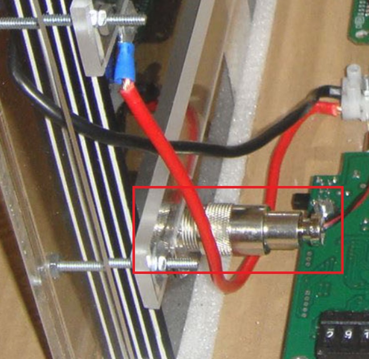

Im beigefügten Bild wird ein HF Signal von einem Signal Generator auf eine Metallplatte übertragen, um diese in Schwingung zu versetzen. Weiss jemand von Euch, welches Bauteil für den Anschluss und Übertragung auf der Platte verwendet wird (Bauteil habe ich rot markiert)?

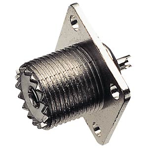

Das ist PL-Stecker auf PL-Buchse Aber das daran angeschlossene Kabel ist ein Witz, passt garnicht zu dem Stecker.

Schraub doch mal die Verbindung auseinander und sieh sie dir von innen an. Dann weiß man sofort um was es sich handelt.
Es handelt sich um nen abgeschirmten Bananenstecker und Buchse, wie bereits weiter oben beschrieben. Um die Platte in mechanische Scheingungen zu versetzen, wäre ein quarzschwinger aus nem Fischfinder oder nem Ultraschallbad nicht schlecht. mfg

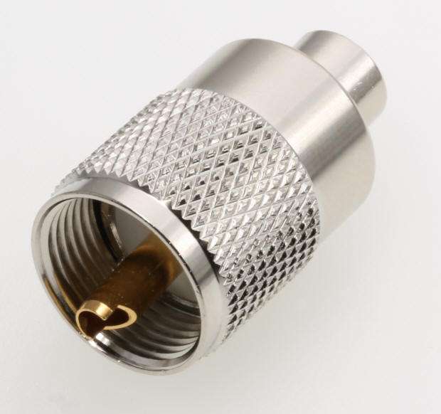

Im Eingangsposting sieht man einen PL-Stecker mit eingeschraubter
Reduzierhülse für ca. 6mm-Koaxkabel.

Hi, der PL-Stecker im Bild hat tatsächlich eine zum Gewinde passende Hohlschraube noch dran. Ich suche verzweifelt nach solchen "Gewindestopfen". Die werden mit den Steckern nämlich normalerweise nicht mitgeliefert. Bis jetzt habe ich die Abschirmung vom RG59 Kabel einfach so da reingewürgt. (Ist ja ein Gewinde drin.) Dickeres Kabel geht ja nicht. Dann noch Schrumpfschlach hinten drüber. Wie montiert man ein RG59-er denn nun richtig an einen SO239 Stecker? ciao gustav
Besten Dank für die Antworten. Noch eine Frage zum Anschluss vom HF Signal Generator (990 MHz) auf die Metallpatte; Wie soll das Aussgangssignal (Innen- und Aussenleiter vom Generator) auf die Platten angeschlossen werden? Nur Innenleiter oder beide?

Hallo Gustav, ich habe hier Reduzierteile von 9mm auf 5mmm. Meine PL-stecker haben normalerweise eine 9mm Kabeldurchführung mit Gewind, da kann man eine Hülse einschrauben um den Durchmesser auf 5mm zu reduzieren. Hier gibt es ähnliche Reduzierstücke: https://www.ebay.de/itm/142490881580?hash=item212d1e4e2c:g:2RgAAOSwsCJZpc4A Noch besser: https://www.ebay.de/itm/384770417046?_trkparms=ispr%3D1&hash=item59961aa196:g:01EAAOSwgHhiJvnb&amdata=enc%3AAQAGAAAA8OaySzmD2mq6DcyrTvRdZ%2FJ2GreBVM%2FhBfkoWe%2BtE%2Bx5lUE871pDL%2FncECGofqqYvHlG1kzskxxp9XJxZE3QBUWS95%2BGSqbDh24I1DVwy%2FMfNkzZeyO8lWoOZejsuSv77Bski28Yt6kQZ9g0BtDEx9%2BVWwH0QzKFaxoBcxOnjs0DtGabbRYPJXfgrAusWYy2oZdVQD0cQCALdOjAzHqhDSeWSI6DjBNoKfXU4zPB2kvwpfpck9pWBM7sJIlgQqPs1Pdnue6nM6mUnzWBNs1D3DWrE%2Fs7oQ2pCnHAl1VtvTbhKO7J7DOwZ8t6BPPI7Dln8w%3D%3D%7Ctkp%3ABFBM_o2D6_1f

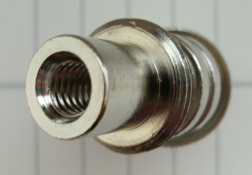

Hier noch das Bild. Suche passendes Gegenstück für die korrekte Befestigung des Abschirmwickels. Oder wie geht das? Ancrimpen scheidet ja wegen der Massivität aus. Und eine Crimphülse dafür ist mir auch noch nicht über den Weg gelaufen. Phasenschieber S. schrieb: > Hallo Gustav, > ich habe hier Reduzierteile von 9mm auf 5mmm. Ahh. Du warst schneller. Danke für Tipp ciao gustav

Karl B. schrieb: > Suche passendes Gegenstück für die korrekte Befestigung des > Abschirmwickels. > Oder wie geht das? Habe gerademal in der Kiste gekramt und das hier gefunden. Also, der Reduziernippel hat einen Innendurchmesser von 5mm. Ein abisoliertes RG58, damit meine ich die äußere Hülle, sodaß der Schirm blank liegt, passt da haargenau hinein. Man steckt das Kabel soweit durch den Nippel, daß man am Ende den schirm nach hinten schlagen kann. Reinschrauben, Seele anlöten, feddich.
Marcel H. schrieb: > Noch eine Frage zum Anschluss vom HF Signal Generator (990 MHz) auf die > Metallpatte; Wie soll das Aussgangssignal (Innen- und Aussenleiter vom > Generator) auf die Platten angeschlossen werden? Nur Innenleiter oder > beide? Hi, HF-technisch kann auch ein Kabelschirm wie ein aktiver, strahlender Antennenbestandteil wirken. (Die UnUn 1:9 "Baluns" machen das z.B. so) Also, Anschluss hängt von den jeweiligen Bedingungen ab. Weg vom Generator zur Antenne sollte irgendwo vom Hersteller genau beschrieben sein. ciao gustav
Trollschoppen schrieb: > Oder was Esoterisches, Was denn sonnst: Marcel H. schrieb: > auf > eine Metallplatte übertragen, um diese in Schwingung zu versetzen. Marcel H. schrieb: > vom HF Signal Generator (990 MHz) auf die Metallpatte; Dazu Zwillingslitze an einem vermeintlichen HF-Stecker, Lüsterklemmen, Kabelösen bei denen das blanke Kupfer raus schaut, und dann noch die Frage: Marcel H. schrieb: > Wie soll das Aussgangssignal (Innen- und Aussenleiter vom > Generator) auf die Platten angeschlossen werden? Nur Innenleiter oder > beide? Strom der nur einen Leiter benötigt... Kurzum: Einfach nur sinnloser Esoterik-Müll.
Einer schrieb: > Kurzum: Einfach nur sinnloser Esoterik-Müll. Hi, ich hatte mich am PL-Stecker orientiert. Jedenfalls eine rot/schwarze Zwillingsleitung so wie im ersten Bild oben zu verkabeln, hat wohl mehr mechanische Gründe. Eine möglichst robuste Steckverbindung zu schaffen. Was dahintersteckt, keine Ahnung. Dafür müsste der TO mehr an Infos rausrücken. ciao gustav
