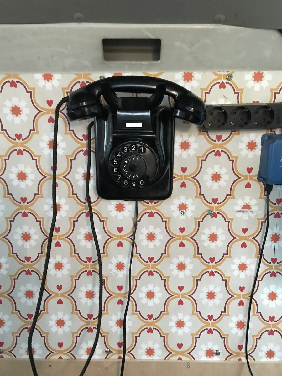

Ich wollte schon immer mal ein altes Telefon in meinem Campingbus betreiben und habe gerade ein W49 Wandtelefon an eine FRITZ!Box 7320 mit GSM-USB-Stick (zusammen gebraucht keine 30€) angeschlossen und es funktioniert einwandfrei. Zu Beginn bemerkte ich allerdings, dass die Wählscheibe für die FRITZ!Box zu langsam ablief und immer wieder Fehler beim wählen auftraten. Wenn ich die Wählscheibe etwas mit dem Finger beschleunigte, funktionierte das Wählen sehr gut. Daraufhin habe ich einfach die Blattfeder am Fliehkraftregler des Nummernschalters etwas zusammengebogen und nun klappts ohne Probleme.
