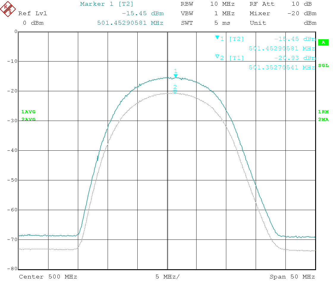

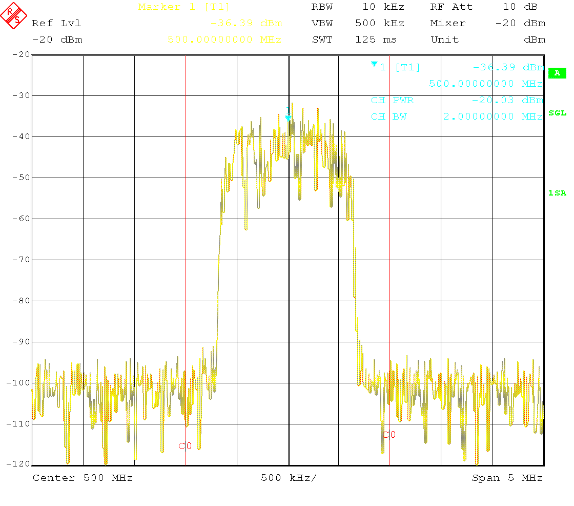

von Mario H. (Gast)
Ralph B. schrieb:
> Der Spektrumanalyzer müsste einen RBW von etwa der belegten
> Kanalbandbreite besitzen und im Demodulator einen
> Effektivwertgleichrichter haben. Ansonsten zeigt er Hausnummern an.
> Die RBW ist zumindest bei den Einstiegsmodellen maximal 1MHz und nicht
> 7MHz bzw 8MHz  somit zeigt der Spektrumanalyzer schon mal zu wenig an.
Das gilt aber nur für historische analoge Geräte. Selbst die Rigol-Teile
für um die 1000 Euro haben einen RMS-Detektor und eine Channel
Power-Messfunktion, und können auch Dinge wie ACLR.
Wie eine normgerechte Pegelmessung im DVB-C-Netz geht, weiß ich aber
auch nicht.

von Ralph B. (rberres)
Mario H. schrieb:
> selbst die Rigol-Teile
> auch nicht.
Und diese Geräte können eine Resolutionbandbreite von 8MHz?
Kaum zu glauben.
Allesgucker schrieb:
> Aber: Die Absolutwerte interessieren, solange sie eine gewisse
> Grenze nicht unterschreiten ja auch kaum einen.
Wenn sie aber auf Grund zu kleiner RBW um 20db oder mehr zu wenig
anzeigen dann eher schon.
Ralph Berres

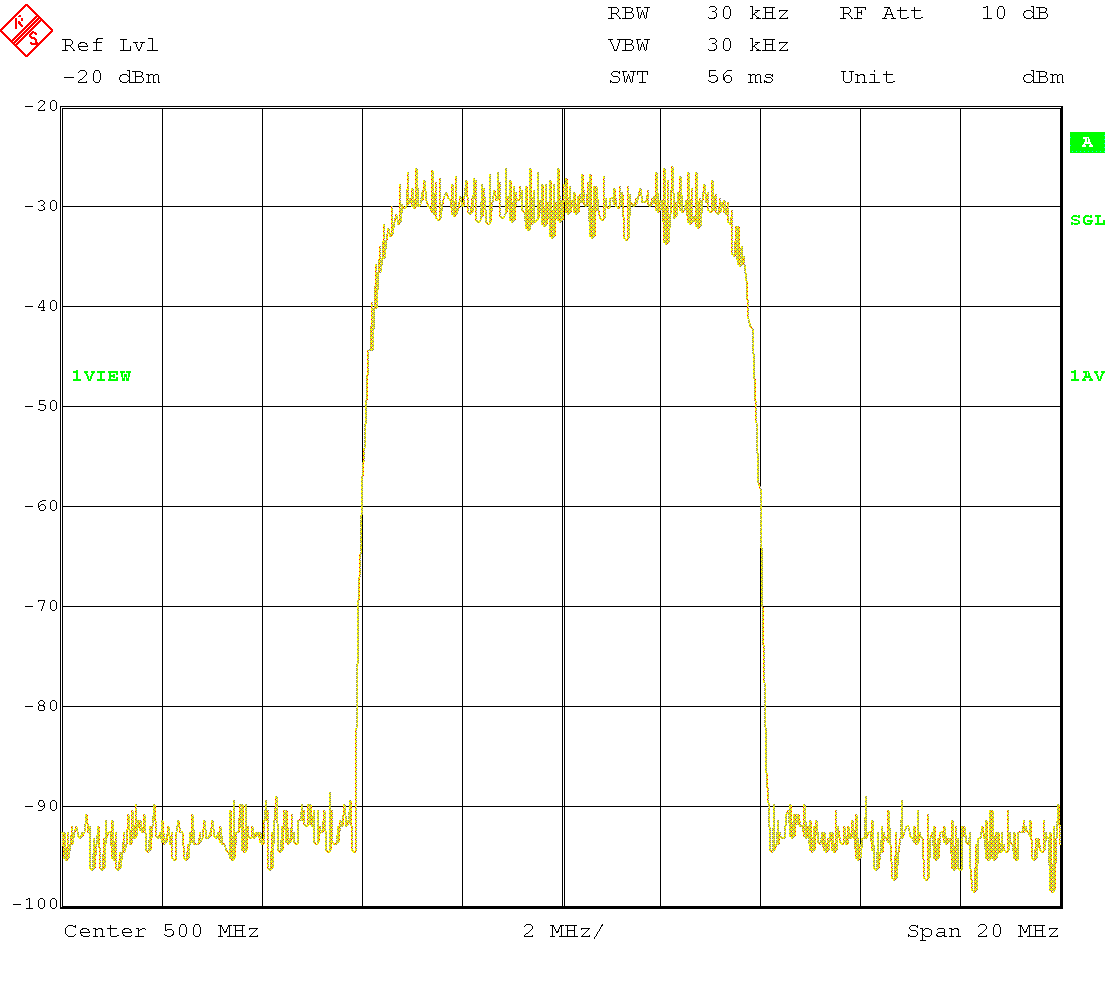

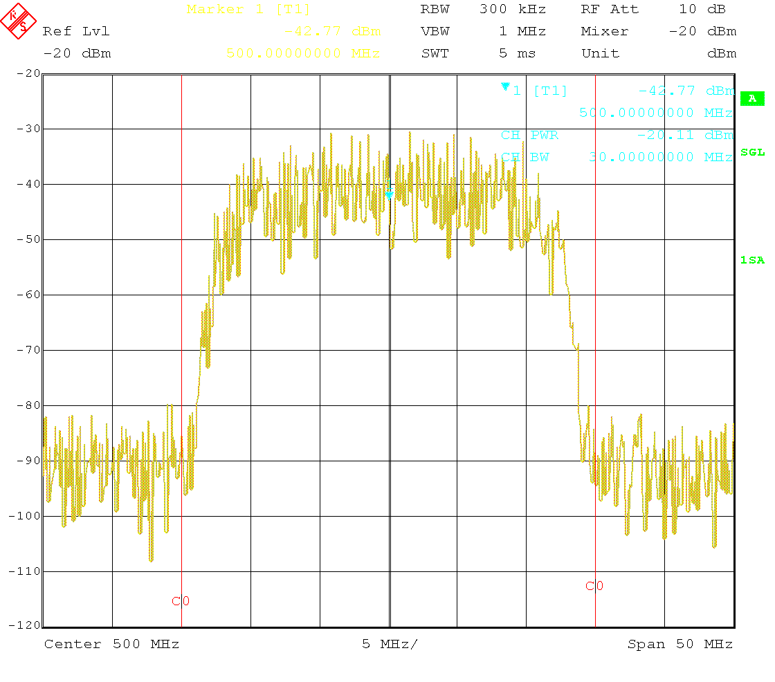

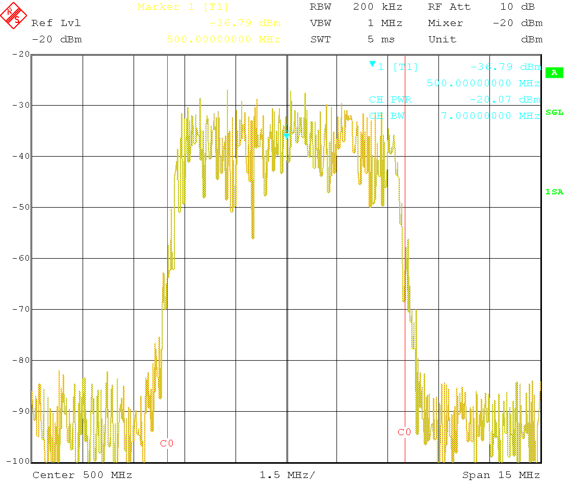

von Mario H. (Gast)
> Kaum zu glauben.
Das behauptet ja auch niemand, und ich wüsste nicht, wozu man eine
solche RBW zur Realisierung einer Channel-Power-Funktion bräuchte.
Mal abgesehen davon dass die ohnehin digitale Filter haben dürften. Die
maximale RBW wird dann nur durch die Bandbreite des ZF-Zugs und des ADCs
bestimmt.
Mario H. schrieb:
> Die
> bestimmt.
und die ist meistens zu klein für DVB Signale pegelmäßig zu bestimmen.
Zumindest bei den Einstiegsmodellen.
Da hilft auch die eventuell vorhandene Channel Powe Funktion nicht
weiter.
Denn der Spitzenwert wird schon zu klein angezeigt.
Man könnte höchstens zurückrechnen, wenn die Anzahl der Träger bekannt
ist. Das kann der Spektrumanalyzer bei COFDM aber nicht ermitteln, ohne
das Signal zu decodieren.
Ralph Berres

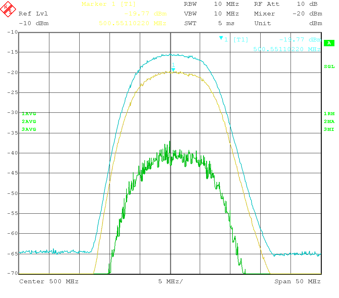

von Mario H. (Gast)
Wieso muss für eine Messung der gesamten Leistung (darum geht es doch?)
im DVB-C-Kanal dieser in die ZF- oder Auflösebandbreite passen? Im
Gegenteil, für Channel-Power-Messungen stellt der Analyzer eine RBW von
vielleicht 3 oder 5 Prozent der Kanalbandbreite ein, bei besseren
Geräten vielleicht noch weniger.
Anders ginge das auch nicht. Die üblichen Gauß-Filter sind denkbar
ungeeignet für die Messung der totalen Leistung von digitalen Signalen.
Die können relativ scharfe Bandgrenzen haben. Und das würde
ACLR-Messungen verderben.
> weiter.
Doch, genau dafür ist die da: Messung der totalen spektralen Leistung in
einem größeren Band, insbesondere wenn dort digital modulierte Signale

ist ein komplettes Frontend mit RSSI Ausgang über ca. 40dB.
von Mario H. (Gast)
Thomas U. schrieb:
> Dann versuch das mit QAM64!
So, ich habe das mal ausprobiert. Ein 64-QAM, 256-QAM und 1024-QAM
Signal auf den Analyzer gegeben. Die Symbolraten waren zwischen 1 MHz
und 20 MHz, und gehen aus den Dateinamen hervor.
Moduliert ist in allen Fällen mit einem Root-raised Cosine-Signalpuls
mit Rolloff-Faktor 0,35. Die Daten sind eine Pseudozufallsfolge mit
Periodenlänge 2^16-1; weiteres Encoding (differentiell, Gray, etc.)
wurde nicht vorgenommen.
Am Signalgenerator sind in allen Fällen -20 dBm eingestellt. Wie man
sieht, hat die Channel-Power-Funktion des Analyzers überhaupt keine
Probleme, die totale Leistung recht genau zu ermitteln, auch bei
1024-QAM mit 20 Msym/s. Die Kanalbandbreite für die Messung ist so
gewählt, dass optisch "alles drin" ist. Die Einstellungen (RBW, VBW,
Detektor) hat der Analyzer automatisch anhand der vorgegebenen
Kanalbandbreite gewählt. Ich habe nur hier und da ein wenig die RBW
nachjustiert, um schönere (weniger ausgefranste) Bilder zu bekommen. Auf
das Ergebnis hat das aber keinen Einfluss. Die Einstellungen entsprechen
auch den Vorschriften, die im Handbuch stehen.
Zum Vergleich auch noch eine Messung des 64-QAM/1MSym/s-Signals mit
einer RBW von 10 MHz und mit dem RMS-Detektor, und gemittelt über 25
Sweeps, um glattere Kurven zu bekommen. So, wie das oben von Ralph
vorgeschlagen wurde. Da kommt man natürlich auch annähernd auf die -20
dBm Leistung. Allerdings scheint die Sache etwas weniger genau zu sein.
Das liegt sicher auch an der Form der Auflösefilter, die für solche
Messungen nicht gedacht sind. Schrieb ich ja schon. Auch gezeigt sind
die min-Peak und max-Peak-Kurven.
von Bernd (Gast)
Ralph B. schrieb:
> Was siehst du wenn du die RBW schrittweise runter drehst?
> Richtig mit abnehmender RBW wird die gemessene Kurve immer kleiner.
Du hast recht!
Ich habe bisher immer nur auf den SNR geguckt, und der bleibt nahezu
konstant.
Huch und ich dachte immer mit einem Spekki kann ich die Pegel messen...

Dein Spektrum sieht gegenüber dem DVB-C ziemlich 'verrundet' aus. Da
kommt es dann schon darauf an, wo im Spektrum die 'gerechnete' Messung
erfolgt.
Beitrag "Spektrum Kabelfernsehen"
Das rechte Bild zeigt ein typisches Spektrum.
von Mario H. (Gast)
Sollte mir am Wochenende irgendwann langweilig werden, kann ich es ja
nochmal mit den DVB-C-Parametern aufnehmen. Also der EN 300429
(https://www.etsi.org/deliver/etsi_en/300400_300499/300429/01.02.01_60/en_300429v010201p.pdf)
entsprechend mit 64-QAM mit 6,9 MBaud und root-raised Cosine-Pulsen mit
Rolloff-Faktor 0,15. Wenn ich es dann auf dem Analyzer so darstelle wie
in Beitrag "Spektrum Kabelfernsehen",
sollte es ja ähnlich aussehen.

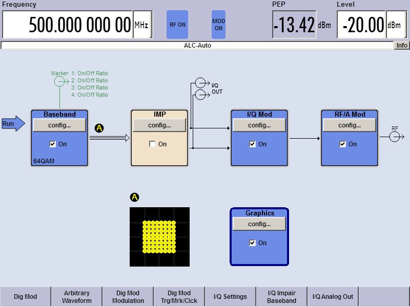

von Mario H. (Gast)
Das liegt wohl an den Einstellungen des Analyzers. Anbei nochmal ein
64-QAM Signal mit pseudozufälliger Bitfolge, 6,9 MBaud Symbolrate und
root-raised Cosine-Filter mit 0,15 Rolloff. Das sieht so aus, wie an der
Antennendose.

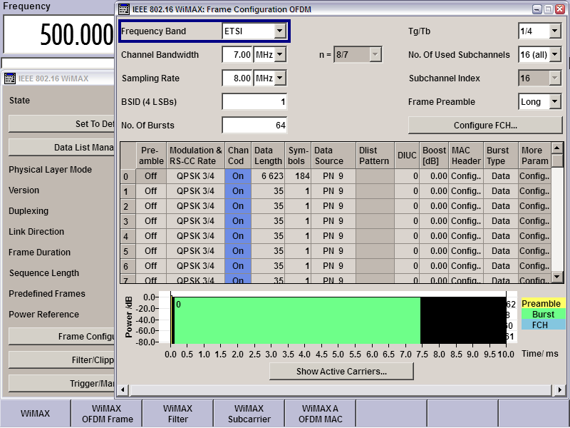

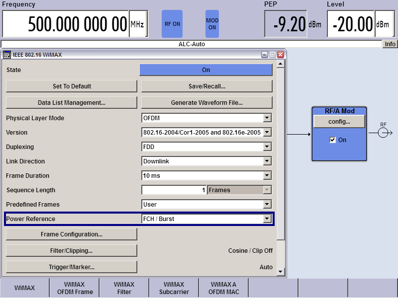

Mario H. schrieb:
> Was mir gerade noch einfällt: Mit dem Signalgenerator habe ich eine IEEE
> 802.16-Option geerbt. Das ist auch OFDM, wenn ich mich recht entsinne.
> Vielleicht kann ich auf die Weise ein Signal mit größerem Crest-Faktor
> zustande bringen. Verwendet habe ich das nie, da müsste ich mal die
> Handbücher wälzen.
Gerade ausprobiert, siehe die angehängten Bilder. Ich habe mir den IEEE
802.16-Standard nicht im Detail angesehen, daher sind mir die
Modulationsparameter und das Protokoll nicht so ganz klar. Mit diesem
OFDM-Signal hat die Channel-Power-Funktion jedenfalls keine Probleme.
Für die eingestellten Modulationsparameter bekomme ich eine Differenz
von gut 5 dB zwischen der Messung mit dem RMS- und dem Peak-Detektor.

Vielen Dank für die Zusammenstellung der Dokumente. Ich werde das mal
durchschauen, und vielleicht mal ein DVB-C2-ähnliches Signal mit dem
Signalgenerator basteln.
Neue Erkenntnisse hinsichtlich des hier diskutierten Problems wird das
aber nicht bringen, denn das WiMAX-Signal in
Beitrag "Re: Frage nach günstiges Pegelmessgerät - Messprinzip über mehrere Frequenzen" hat ja auch schon
-9,2 dBm + 20 dBm -3,01 dB = 7,79 dB Crest-Faktor, und das lässt sich
problemlos mit dem Analyzer messen.
Wie weiter oben schon gesagt: es wird dabei ja nicht in der gesamten
Kanalbandbreite gleichzeitig gemessen, sondern nur innerhalb der RBW,
die deutlich kleiner ist. Dort liegt dementsprechend nur eine geringe
Anzahl von Unterträgern, so dass der Crest-Faktor viel kleiner ist.
