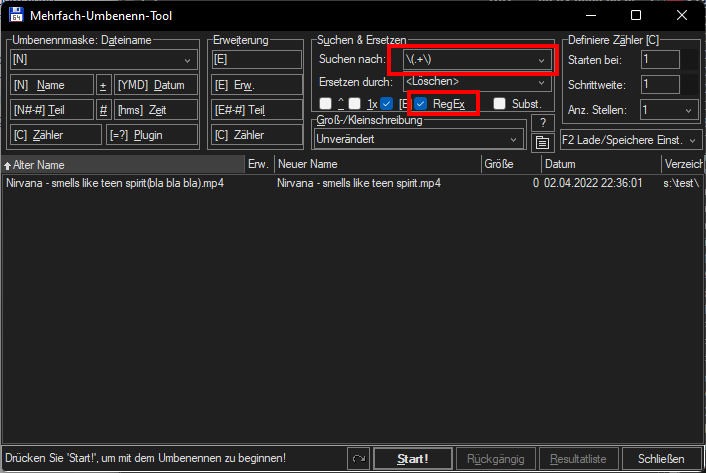

Nabend Männers, habe eine folgende Ausgangssituation: - bei mir sind mehrere mp4 files die ich gerne umbenenen möchte. - händisch dauert es mir einfach zu lange Das hätte ich gerne: - Beim umbenenen sollen die Originalnamen beibehalten werden bis auf den Inhalt zwischen den Klammer(Klammer sollen ebenfalls mitverschwinden) - Die Dateinamen sind alle unterschiedlich lang und die Klammer samt Inhalt starten immer an verschiedenen Positionen. z.B. Vorher: Nirvana - smells like teen spirit(bla bla bla, f***g bla).mp4 Nachher: Nirvana - smells like teen spirit.mp4 Habe schon mehrere freie tools ausprobiert, komme trotzdem nicht ans Ziel. Kann mir jemand ein tool oder Sktipt unter Windows empfehlen, der wirklich funktioniert? Mfg aus dem Rhein-Ruhr Gebiet
Das geht mit dem Total Commander und seinem integrierten "Mehrfach-Umbenenn-Tool" (Strg + M). Dort den Haken bei "RegEx" setzen und bei "Suchen & Ersetzen" diesen String eingeben: \(.+\)

Stefan P. schrieb: > Das geht mit dem Total Commander und seinem integrierten > "Mehrfach-Umbenenn-Tool" (Strg + M). > Dort den Haken bei "RegEx" setzen und bei "Suchen & Ersetzen" diesen > String eingeben: \(.+\) Danke Stefan, das funktioniert gut. Mfg aus dem Rhein-Ruhr Gebiet

Total-Commander (unter Windows) NUM-Block und + drücken (Markiert alle Dateien) STRG + M drücken (ruft das Umbenennung-Fenster auf) Glücklich sein. Der Unterstützt ALLES. Änderung nach Maske, durchzählen, etc. Man sollte aber wissen was man will.
