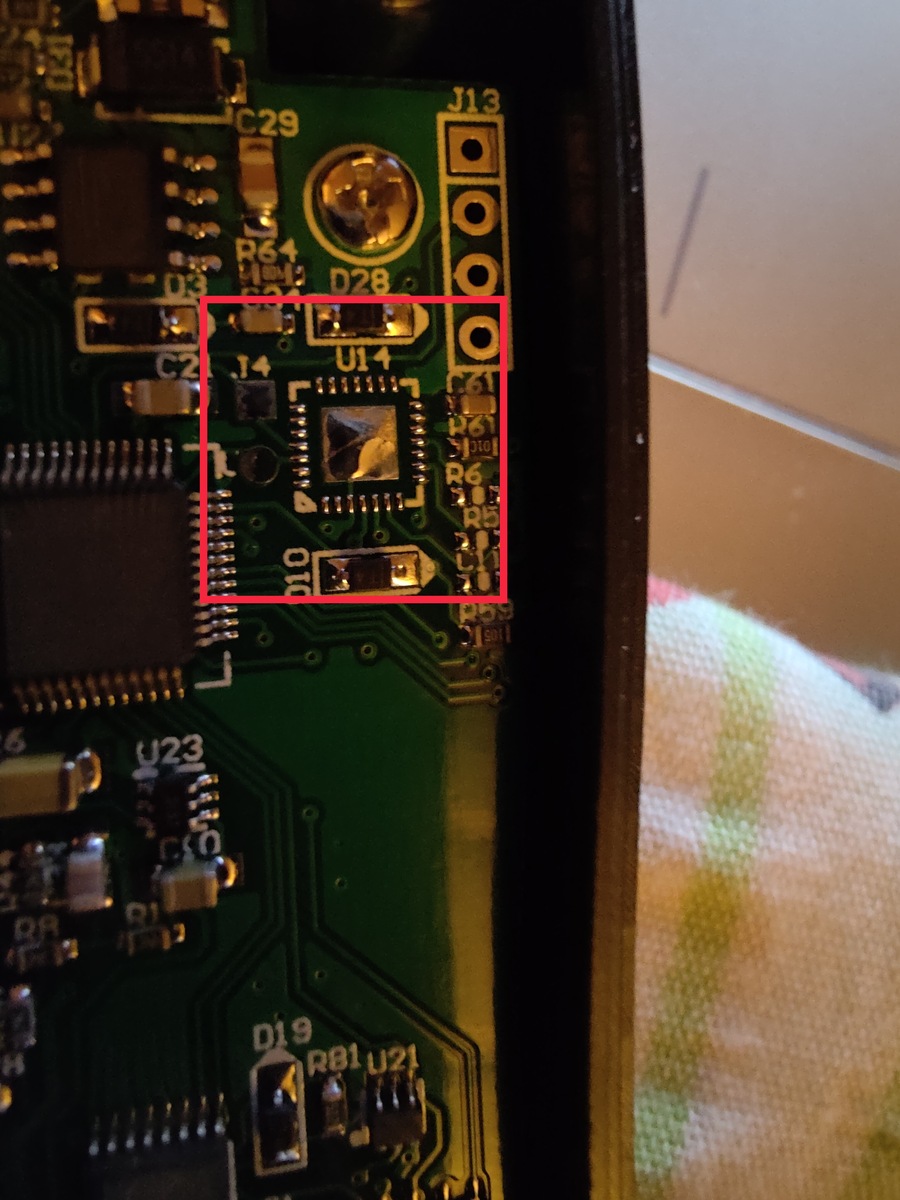

ich hab hier ne Aufgabe, bei der ich mir sicher bin, dass ich das nicht
umsetzen kann. Es geht darum, auf einer Platine einen CP2102 zu
verlöten. Ich habe hier ein YR1035 Messgerät und möchte die Daten an
meinen Computer schicken.
Das geht aber ohne diesen Chip nicht und dieser ist leider nicht
aufgelötet. Siehe Bild im Anhang. Das Problem das ich habe ist, dass ich
mir schon damals mit SMD LED`s ziemlich schwer getan habe und das hier
wohl noch etwas komplizierter zu löten ist, vor allem weil ich da mit
dem Lötkolben wahrscheinlich nicht mal an die Pins komme. Eine
Heißluftstation hab ich nicht. Gibts da irgendwelche Tricks? Der Chip
sollte so 5mm x 5mm haben.
Ich hab mal nen ROM von ner HDD Platine ausgetauscht, das eigentlich
noch möglich war, aber da hatte ich auch ein spezielles Lötzinn (wurde
schon sehr früh flüssig) und ich bin da an die Pins einigermaßen
hingekommen.

Ungut, dass alles drumherum schon bestückt ist.
Das macht Heißluft schwieriger.
Ist das Teil einseitig bestückt?
Hat es zwischen den Pads Lötstopplack?
Dann könnte Herdplatte o.ä. gehen.
Die anderen Bauteile schwimmen dabei natürlich ebenfalls nochmal im Lot
rum. Normalerweise sollten die aber von der Oberflächenspannung des Lots
an Ort und Stelle gehalten werden.
Persönlich löte ich sowas überhaupt nicht mehr, sondern lasse es gleich
bestückt liefern.

Schritt 1: Heißluftpistole besorgen
Schritt 2: an schrottplatinen üben
Schritt 3: PCB aus plastikgehäuse ausbauen
Shcritt 4: Überschüssiges zinn auf dem massepad mit lötsauglitze
aufsaugen
Schritt 5: Ohne düse, aber mit etwas frischem flussmittel verlöten.
platine langsam vorheizen nicht vergessen.
von Gustl B. (-gb-)
Schritte 1 und 2 würde ich auch so vorschlagen.
Schritt 3 kann man vermeiden wenn man den Rest der nicht heiß werden
soll mit Alufolie mehrlagig abschirmt.
Schritt 4 muss auch nicht sein. Der Trick ist, dass man den Chip auf das
flüssige Lot setzt und dann unter Heißluft nach unten flach auf die
Platine drückt. Dann hält man den nach unten gedrückt, geht mit der
Heißluft weg und wartet bis das Lot fest wird. Durch das Runterdrücken
wird überschüssiges Lot an den Seiten herausgedrückt. Das hat man dann
also in Form von Perlen/Tropfen an dem Seiten des Chips. Da nimmt man
den Lötkolben und fährt einmal um den Chip um dieses überschüssige Lot
einzusammeln. Und danach geht man nochmal mit Heißluft dran und
verflüssigt nochmal. Der letzte Schritt ist dazu da, denn beim
Einsammeln der Lötkugeln entstehen gerne Brücken an den Pins die werden
mit Heißluft wieder geöffnet.
Schritt 5 ist schwierig zu sagen. Bei kleinen Chips wie diesem würde ich
mit Düse rangehen, es soll ja nur dieses kleine Gebiet heiß werden. Aber
je nach thermischer Masse muss man auch vorheizen oder die Düse
weglassen. Sehr oft geht das aber gut mit Düse und ohne Vorheizen.

Wenn die Platine im Reflow gelötet wurde, dann sollte die Zinnmenge auf
dem Pad ja genau die richtige sein, auch wenn das auf dem Foto
tatsächlich etwas üppig aussieht.
Ansonsten könntest du statt des QFN-Chips auch einfach ein kleines
Breakout-Board mit dem Chip mittels Fädeldraht dranlöten. Ist zwar auch
nicht ganz ohne, wenn man nicht das passende Werkzeug hat, aber ohne
Heißluft vermutlich die einzige Möglichkeit. Es sind auch nur wenige
Verbindungen nötig, und die Signale sind vielleicht auch woanders als am
kleinen Footprint des Chips abgreifbar. Ist die Frage, wie viel
Improvisation erlaubt ist, aber bei nem 50€ Chinamessgerät ists
vielleicht vertretbar, wenn das Board außen am Gerät klebt wenns nicht
mehr reinpasst ;).

> Gibts da irgendwelche Tricks? Der Chip sollte so 5mm x 5mm haben.
Naja, ist halt DFN. Kann man problemlos mit Heissluft von Hand loeten.
Mache ich regelmaessig. Aber ja, das wird nicht beim erstenmal
funktionieren.
Du musst das vorher ein paarmal geuebt haben. Und ein Mikroskop ist
da auch sehr nuetzlich.
Olaf

Erstmal die ganzen Lötzinnhaufen entfernen.
Möglicherweise ist es einfacher, den USB-UART Umsetzer auf einem
separaten Board einzubauen - nicht so elegant, aber unkritischer.
