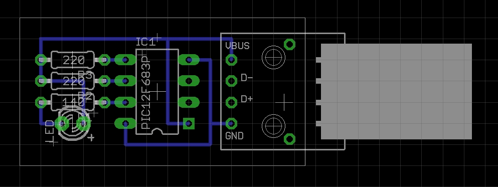

A. H. schrieb: > Um genau 5V zu erhalten ist immer eine Elektronik > nötig, die natürlich auch einen Eigenverbrauch hat. Und würde diese > nicht abgeschaltet wäre der Accu innerhalb kurzer Zeit (Tagen)leer, auch > wenn kein Strom nach Außen geliefert wird. Nun, ich habe hier eine (bei Lidl gekauft), die liefert immer 5V am Ausgang und ist auch nach Wochen Lagerung nicht leer. Es geht offenbar auch anders. @ Max B.: Hier im Forum wurden schon mehrfach Schaltungen vorgestellt bzw. verlinkt, die innerhalb der Abschaltzeit regelmäßig und kurz eine Last zuschalten, die die Powerbank am Abschalten hindert. Es gibt wohl auch so Teile zu kaufen; ich habe aber keine Erfahrung damit: https://macandegg.de/2020/09/powerbank-ohne-automatisches-abschalten/ oder zum selber bauen: https://www.ramser-elektro.at/powerbank-schaltet-sich-aus-die-loesung/ http://www.mino-elektronik.de/Powerbank/powerbank.htm

MaWin schrieb: > https://www.ramser-elektro.at/powerbank-schaltet-sich-aus-die-loesung/ Die Ramserelektronik kann vereinfacht werden.Der Fet ist voellig ueberfluessig und 120 Ohm als Last ist des Guten zuviel. Jeder Portpin kann mehr als 20mA liefern.Schaltet man 3 Portpins ueber Widerstaende als Last - zusammen sind 60mA mehr als ausreichend um die Powerbank am Leben zu erhalten.Eine Led in Reihe zu einem der Widerstaende laesst dieselbige blinken und man hat eine optische Kontrolle. Das Ganze laesst sich hervorragend auf einer kleinen Lochrasterplatine mit minimalem "rumgeloete" aufbauen. Ich verwende den Adapter an 2 Powerbanks mit jeweils 10000mAh
