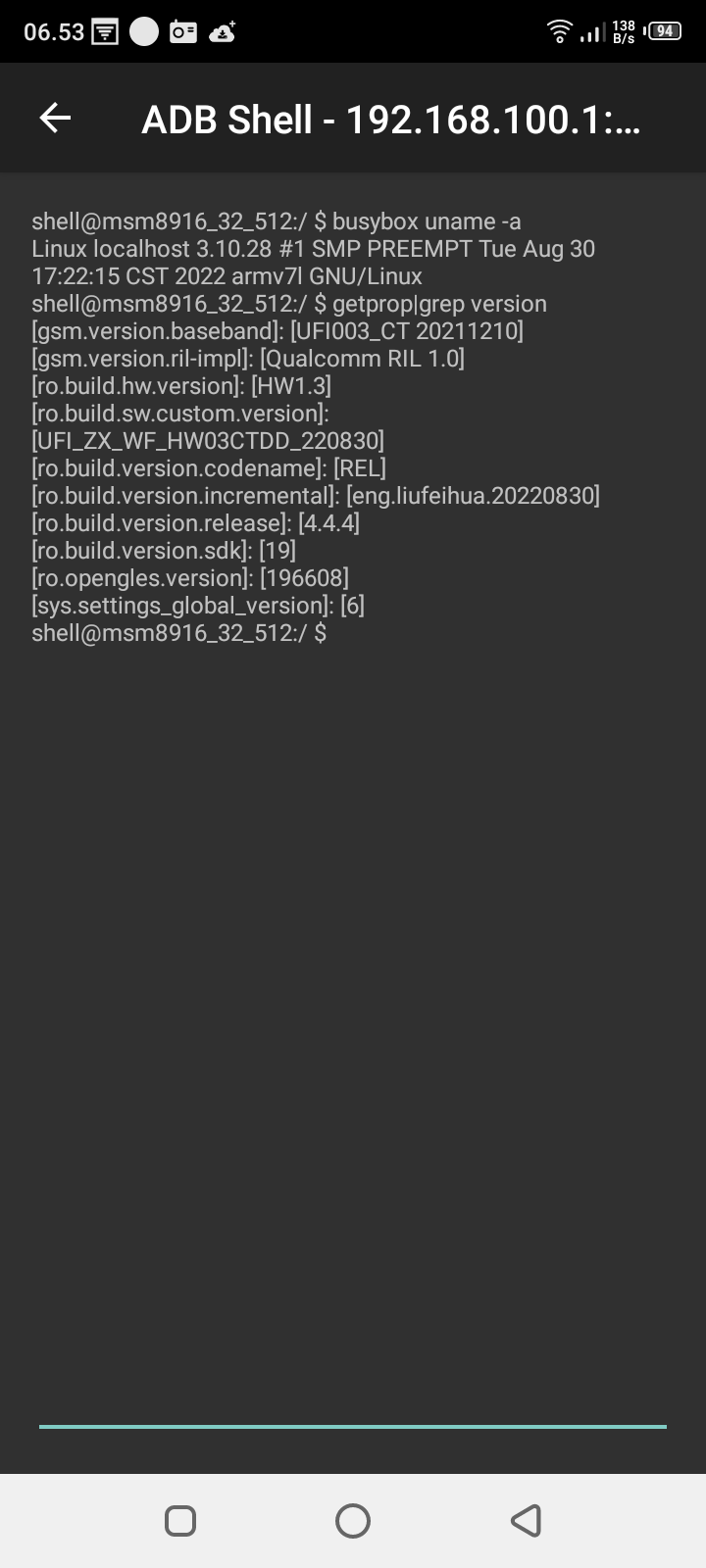

Weis jemand wie ich die Android version heraus finden kann ?
Weis jemand in welchen datein der Name des Herstellers/Productes
vermutlich zu finden ist ?
lsusb -s 001:042 -v
sagt mir: https://pastebin.com/vKuF22Dd
cat /proc/cpuinfo
sagt mir: https://pastebin.com/0PSGt8Vs
uname kommando funktioniert nicht

cat /system/vendor/Default/system/build.prop
# begin build properties
# autogenerated by buildinfo.sh
ro.build.id=KTU84P
ro.build.display.id=msm8916_32_512-userdebug 4.4.4 KTU84P eng.libinglin.20220212 test-keys
ro.build.version.incremental=eng.libinglin.20220212
ro.build.version.sdk=19
ro.build.version.codename=REL
ro.build.version.release=4.4.4
ro.build.date=2022年 02月 12日 星期六 23:14:40 CST
ro.build.date.utc=1644678880
ro.build.type=userdebug
ro.build.user=libinglin
ro.build.host=elinksrv3
ro.build.tags=test-keys
ro.product.model=msm8916_32_512

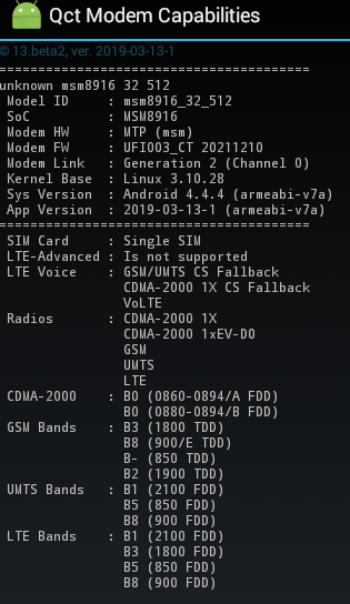

apropos 4G debuggen:
zumindest ein LTE Band des anbieters meiner prepaid sim karte wird
unterstuetzt...
von Blackskull (Gast)
Nice, several days i looking for band of lte capabilties.
B1, B3 , B5, and B8.
All i need. Ty
