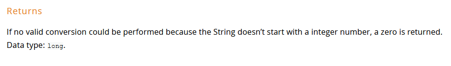

Holla, irgendwie komme ich mir dumm vor... aber ich finde die Arduino-Doku hier nicht eindeutig. https://www.arduino.cc/reference/en/language/variables/data-types/string/functions/toint/ Bei ToInt() heißt es: Description: Converts a valid String to an integer. Da heißt es aber auch: Returns If no valid conversion could be performed because the String doesn’t start with a integer number, a zero is returned. Data type: long. Was denn jetzt? Kommt da ein Integer raus oder ein Long? Oder ist das einfach die Arduino-Version von strtol()?

fragender schrieb: > Kommt da ein Integer raus oder ein Long? Du meinst "int" oder "long", denn beides sind Integer. Und die Antwort hast Du zitiert: Was ist an "Data type: long" denn nicht zu verstehen?

Ein Blick in den öffentlichen Sourcecode hilft sofort: https://github.com/arduino/ArduinoCore-API/blob/master/api/String.h Da steht
1 | long toInt(void) const; |
Yalu X. schrieb: > Auch long ist ein Integer-Typ. Und auf Arduino-Plattformen mit 32-Bit Integern sind long und int sogar das selbe. Oliver
fragender schrieb: > ... number, a zero is returned. Data type: long. ^ Lies den Satz mit allen Satzzeichen! Es ist am Schluss noch genau eine Aussage da: Data type: long.
HildeK schrieb: > Lies den Satz mit allen Satzzeichen! Eigentlich reicht es, das im Original zu sehen. Da sollten keine Fragen mehr offen bleiben. Oliver
df2ds schrieb: > Ein Blick in den öffentlichen Sourcecode hilft sofort: > > https://github.com/arduino/ArduinoCore-API/blob/master/api/String.h > > Da steht >

MaWin schrieb: > Tja, unzureichende Dokumentation. Schwachkopf! In der Doku steht eindeutig long. Selbst du müsstest das lesen können. Das Problem fängt halt da an, wenn man nicht weiß, dass auch long, unsigned, byte uvw. zu den Integer zählen.

MaWin schrieb: > Da der TO aber eine Nachfrage hatte, weil es ihm unklar war, zeigt, dass > die Doku unzureichend war. Nein, in dem Fall saß das Problem mal wieder vor dem Computer. Die Doku ist da glasklar. Man muß sie nur bis zum Ende der wenigen Zeilen lesen. Oliver
fragender schrieb: > irgendwie komme ich mir dumm vor... Das habe ich nicht geschrieben. Also: die betreffende Funktion erwartet eine Zeichenkette, die den Bedingungen für Integer genügt. Also kein Dezimalpunkt/Komma, auch keine Darstellung in der Art von 1E9 oder so. Ansonsten liefert sie offenbar ein Ergebnis als 'long' und das heißt: JA, es kommt Integer und Long dabei heraus. Du bist ja in der C-Welt und da ist 'long' nur ein Qalifizierer für Integer. Genau so wie andere Qualifizierer, die es da gibt: short, unsigned oder so. W.S.
