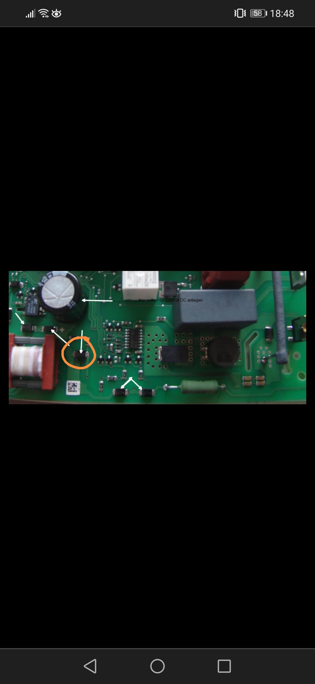

Moin! Habe hier besagte Miele ELP 165 Elektronik liegen bei der TNY278GN geplatzt war. Habe diesen erneuert und den dazugehörigen Wiederstand, Maschine schaltet nicht ein. Nun habe ich noch die Dioden geprüft, eine mit Bezeichnung RK16 hat in beide Richtungen Durchgang. Heißt defekt, oder? Ich kann mit der Bezeichnung leider kein passendes Ersatzteil finden. Weiß jemand wie es noch heißt? Hatte jemand schonmal einen solchen Schaden und weiß aus Erfahrung was noch gleich mit erneuert werden sollte? Danke und Gruß
Ja, die platzen schon mal. - Ohne erkennbaren Grund. Meißt reist es ihn und den Vorwiderstand, selten auch den Gleichrichter. Wo sitzt die defekte Diode? Die Applikation könnte hilfreich sein.

Sitzt in der Nähe des TNY, siehe Kreis im Bild. Ja den Beitrag habe ich gelesen, so bin ich auch auf die Dioden gekommen. Jedoch werde ich aus den Bezeichnungen nicht schlau.

Luca D. schrieb: > Sitzt in der Nähe des TNY, siehe Kreis im Bild. > > Ja den Beitrag habe ich gelesen, so bin ich auch auf die Dioden > gekommen. Jedoch werde ich aus den Bezeichnungen nicht schlau. Hatte ich doch in diesem Thread entschlüsselt. Beitrag "Re: Miele W5901 geht nach 5J. nicht mehr an ELP 165 SW defekt"
