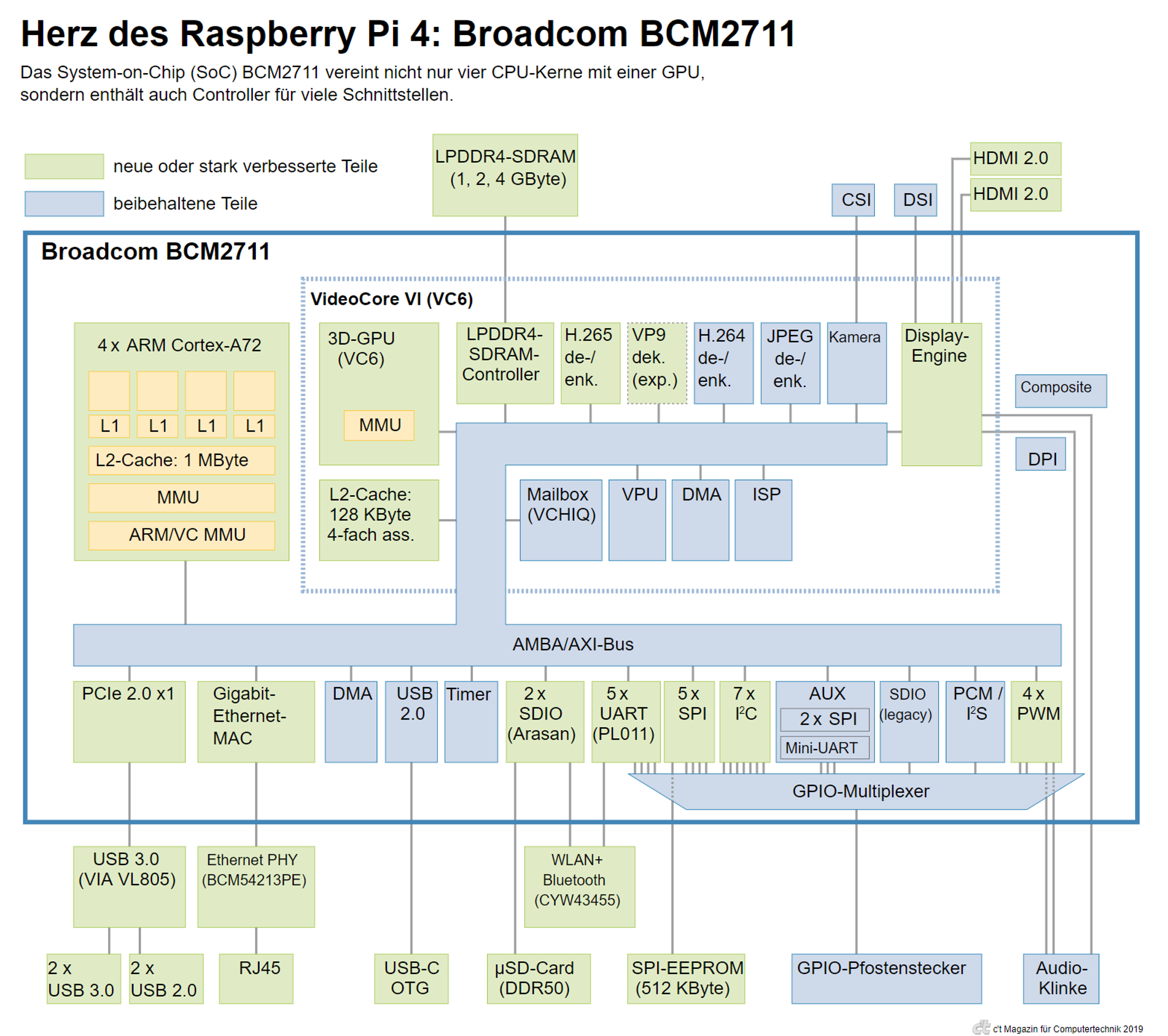

Nano schrieb: > PCIe auf dem SoC wäre etwas feines. Schaut auf dem Blockschaltbild so aus, als hätte der SoC PCIe (aber kein USB3) Insofern wäre da eine RasPi-Variante mit PCIe-Bridge und m2-Slot oder SATA ohne USB-Umweg schon denkbar.

Εrnst B. schrieb: > Insofern wäre da eine RasPi-Variante mit PCIe-Bridge und m2-Slot oder > SATA ohne USB-Umweg schon denkbar. Das Bild zeigt exakt eine einzige PCIe-Lane, und wenn die für Storage weg ist, kriegst du den RasPi nichtmal ins Netz.

(prx) A. K. schrieb: > Das Bild zeigt exakt eine einzige PCIe-Lane, und wenn die für Storage > weg ist, kriegst du den RasPi nichtmal ins Netz. Der Ethernet-MAC ist direkt im SoC und Wlan hängt am SDIO. Insofern wäre der PCIe schon noch anderweitig verplanbar. Für Eingabegeräte müsste man sich was überlegen. Entweder HUB am USB-OTG oder eben eine PCIe-Bridge.
Εrnst B. schrieb: > Der Ethernet-MAC ist direkt im SoC Stimmt. Nur bei den älteren Modellen ging das noch über USB.
Εrnst B. schrieb: > Nano schrieb: >> PCIe auf dem SoC wäre etwas feines. > > Schaut auf dem Blockschaltbild so aus, als hätte der SoC PCIe (aber kein > USB3) Doch, über den angehängten VIA Chip, das belegt nur leider den 1x PCIe. Er bräuchte also mehr PCIe Anbindungen.
Nano schrieb: > Doch, über den angehängten VIA Chip, der ist ja angehängt, und damit kein Teil des SoC.

(prx) A. K. schrieb: > Murmeltier schrieb: >> Ein SATA-Anschluss oder wenigstens M2-Slot wäre wünschenswert. > > Entweder steckt SATA dann im SoC schon drin, oder es müsste auf dem > Board über USB umgesetzt werden. Moment mal, schon der beim Pi4 verwendete SoC hat einen PCIe-Port. Darüber könnte man natürlich auch einen SATA-Adapter dranbaumeln. allerdings kommt man wohl nur beim CM4 auch tatsächlich dort ran.
c-hater schrieb: > Moment mal, schon der beim Pi4 verwendete SoC hat einen PCIe-Port. > Darüber könnte man natürlich auch einen SATA-Adapter dranbaumeln. ... hat dann aber keinerlei USB mehr.

(prx) A. K. schrieb: > ... hat dann aber keinerlei USB mehr. USB-OTG hätte man noch. Und man könnte einen ASM2806 o.Ä. an den PCIe-Port frickeln.
