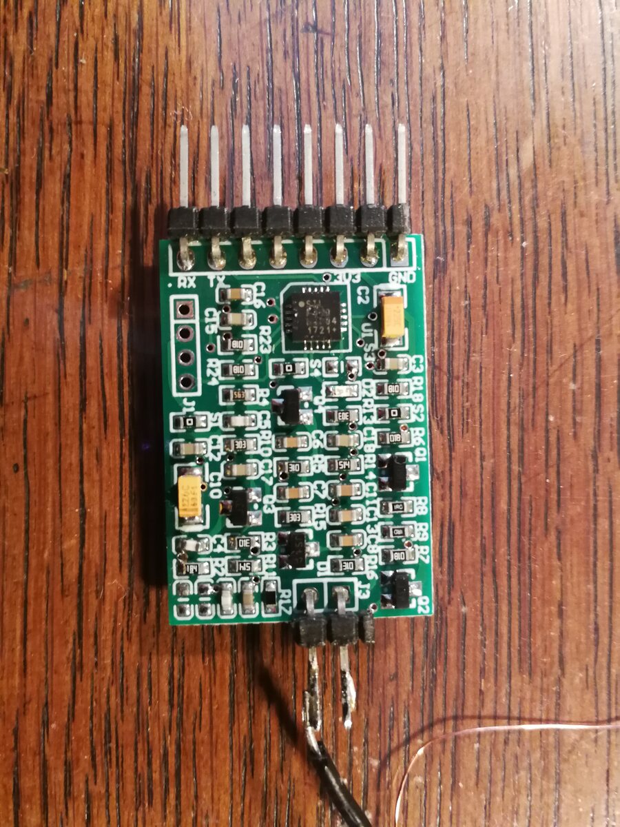

Moin,

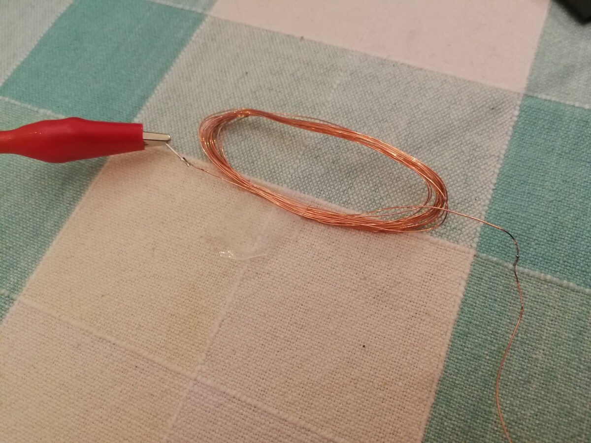

ich habe mir einen RFID Reader chinesischer Provenience zugelegt,
der auf  134,2 kHz mit TierTags kommuniziert.
Die mitgelieferte runde Antenne hat folgende Dimensionen:
d = 38mm
N = 55 (5 * 11 Wicklungen)
Draht-Durchmesser = 0,3mm
Sie wird einfach mit den beiden Drähten an den Antennenport auf der PCB
angelötet. Auf Basis der Formel
L = (N²*µ0*µr*A)/l
mit l = d*pi*N
(Den wachsenden Durchmesser habe ich mal ausser Acht gelassen)
A = d/2*pi
komme ich auf L = 34,5µH

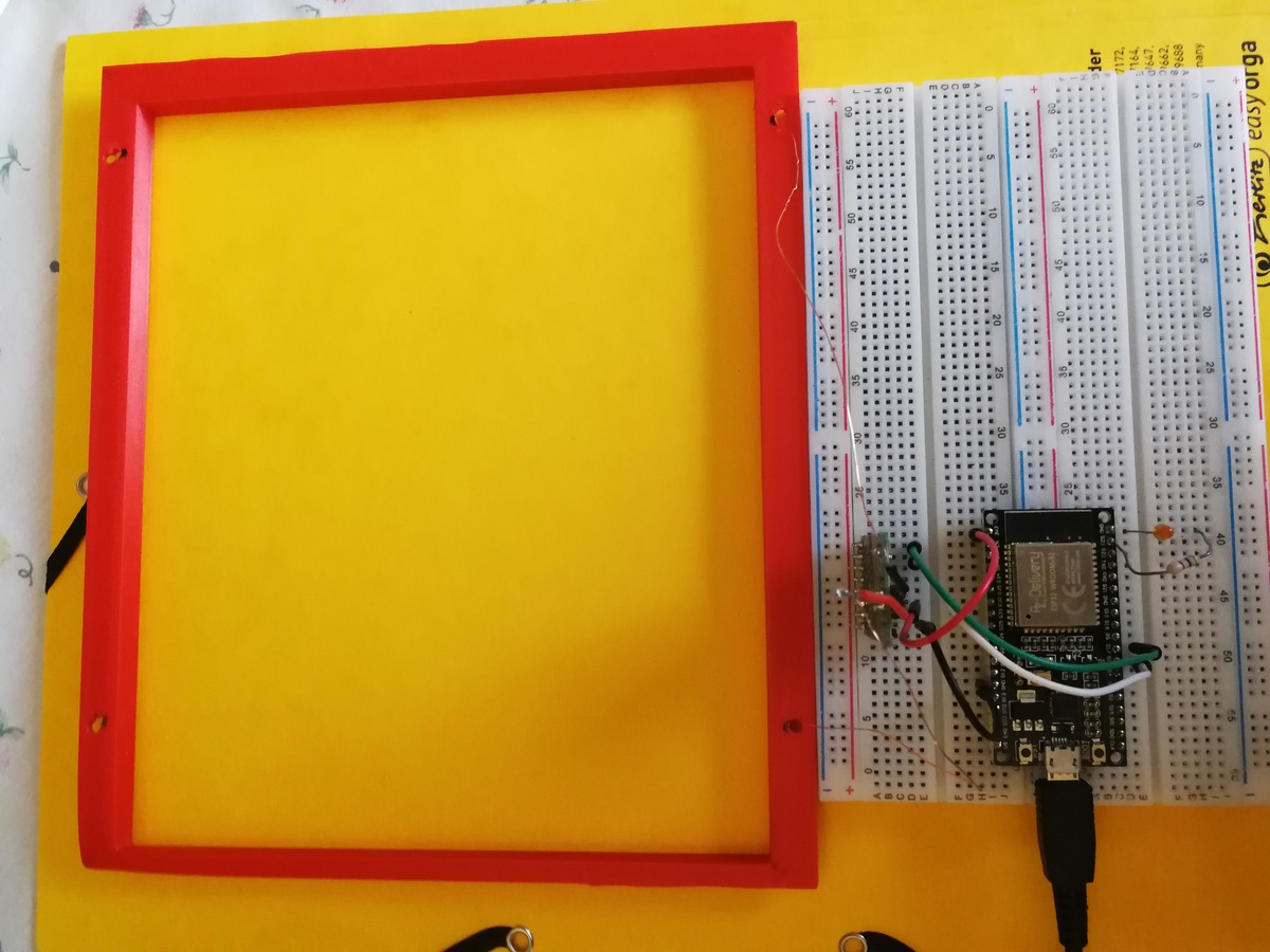

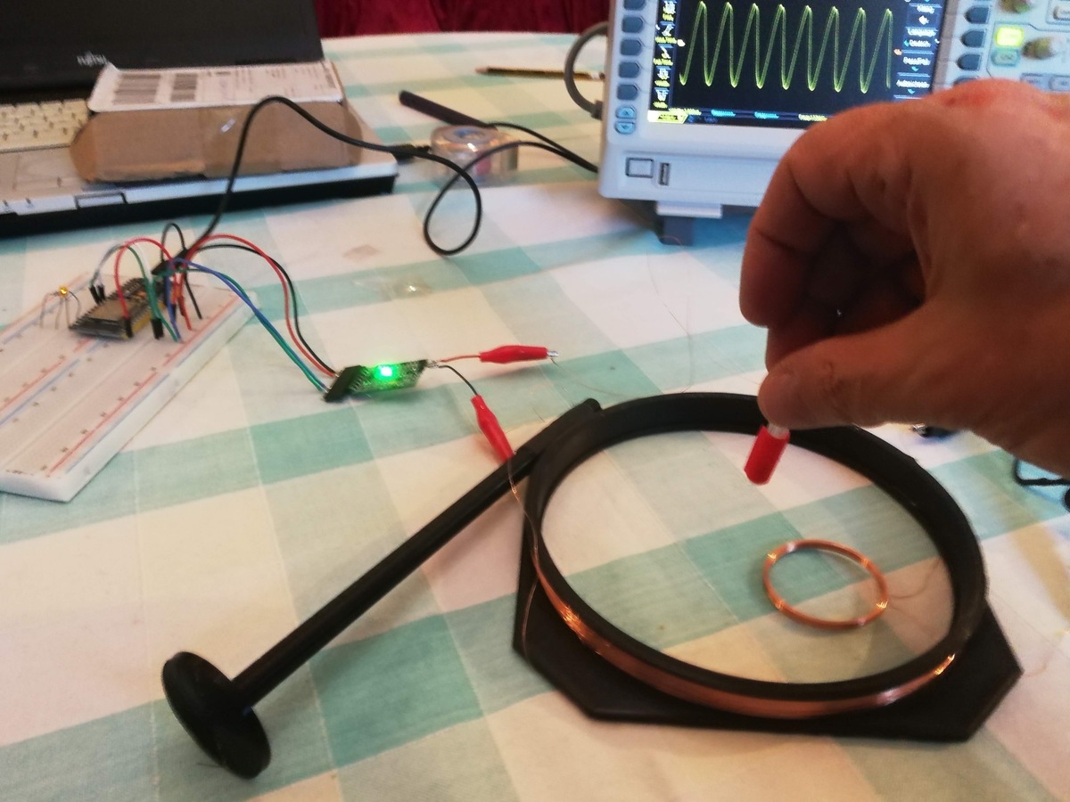

Ich habe also eine Rahmen für eine Katzenklappe gezimmert (3D-Drucker)
155mm * 183mm
Nun ist A= h * b und l = 2*h+2*b
Der Schwingkreiskondensator ist auf der PCB fest verlötet. Daher gehe
ich davon aus, die gleiche Induktivität erreichen zu müssen.
Und nun hake ich aus:
Ändere ich den Umfang, ändern sich Fläche UND die Länge UND die Anzahl
der Windungen.
An welcher Variable hänge ich nun die Berechnung auf?
Die Induktivität muss gleich bleiben, A verändert sich und der Umfang.
Im Grunde scheine ich mit N und l "spielen" und ausprobieren zu müssen.
Erste Versuche mit verschiedenen angenommenen Windungszahlen (N) bringen
nichts. (Messen kann ich gerade auch nichts, mangels Messmitteln)
Theoretisch müsste mit der Formel die passende Windungszahl bei den
bekannten Parametern auszurechnen sein. Irgendwo ist ein Denkfehler,
oder ein Wissensfehler.
Habt ihr Tips?
Mache ich einen Denkfehler?
von Robert M. (r0bm)
Dieses Ergebnis kann nicht stimmen. Der dazu notwendig
Schwingkreiskondensator läge bei ca. 41nF, was mir unwahrscheinlich
erscheint. Eine Luftspule mit gleichen Abmessungen und allen Windungen
nebeneinander hat schon etwa 130uH.
Formel für rechteckige/quadratische Spule (s. EMC-Lab):
https://earmark.net/gesr/loop/
Online Rechner dazu:
https://emclab.mst.edu/resources/tools/inductance-calculator/rectangular-loop/
https://earmark.net/gesr/loop/umr_emc_calc.htm
Um sicher zu gehen wirst du die Induktivität irgendwie messen müssen.
von Timo (Gast)
Nicht nur das, sondern auch die parasitäre Kapazität der Spule.
Am besten wäre es, das Gebilde am Schluss auf Resonanz zu trimmen.

von Ydalir U. (ydalir_u)
Erst mal Danke für alle Antworten.
Ich werde eure Antworten durchgehen und mich zurückmelden.
Vor allem werde ich die Onlinerechner ausprobieren (mit 34 bzw 130µH),
wichtig ist mir aber auch, die Induktivität der vorhandenen Spule
korrekt zu berechnen (berechnen zu können). (Sonst nützen alle
Onlinerechner nix)
Zum Zitat:
Die mitgelieferte Luftspule (Antenne) ist zylindrisch
mit 11 Windungen nebeneinander in 5 Lagen.
Wie sich das auf die Berechnung der Induktivität auswirkt
ist mir gerade unklar.
Daraus ergibt sich für mich im Nachdenken die Frage:
Ist die Länge l gleichzusetzen mit der Gesamtlänge aller Windungen l=d *
pi * N (So verstehe ich das und habe es angewendet) oder ist l die Länge
einer Windung? (als im Grunde einmal U=d * pi)
Warum sind 40nF unwahrscheinlich? (Ich zweifele die Aussage nicht an,
aber es steckt hinter ihr Info, die ich nicht kenne, die aber
möglicherweise hilfreich wäre, was also begründet diese Aussage)

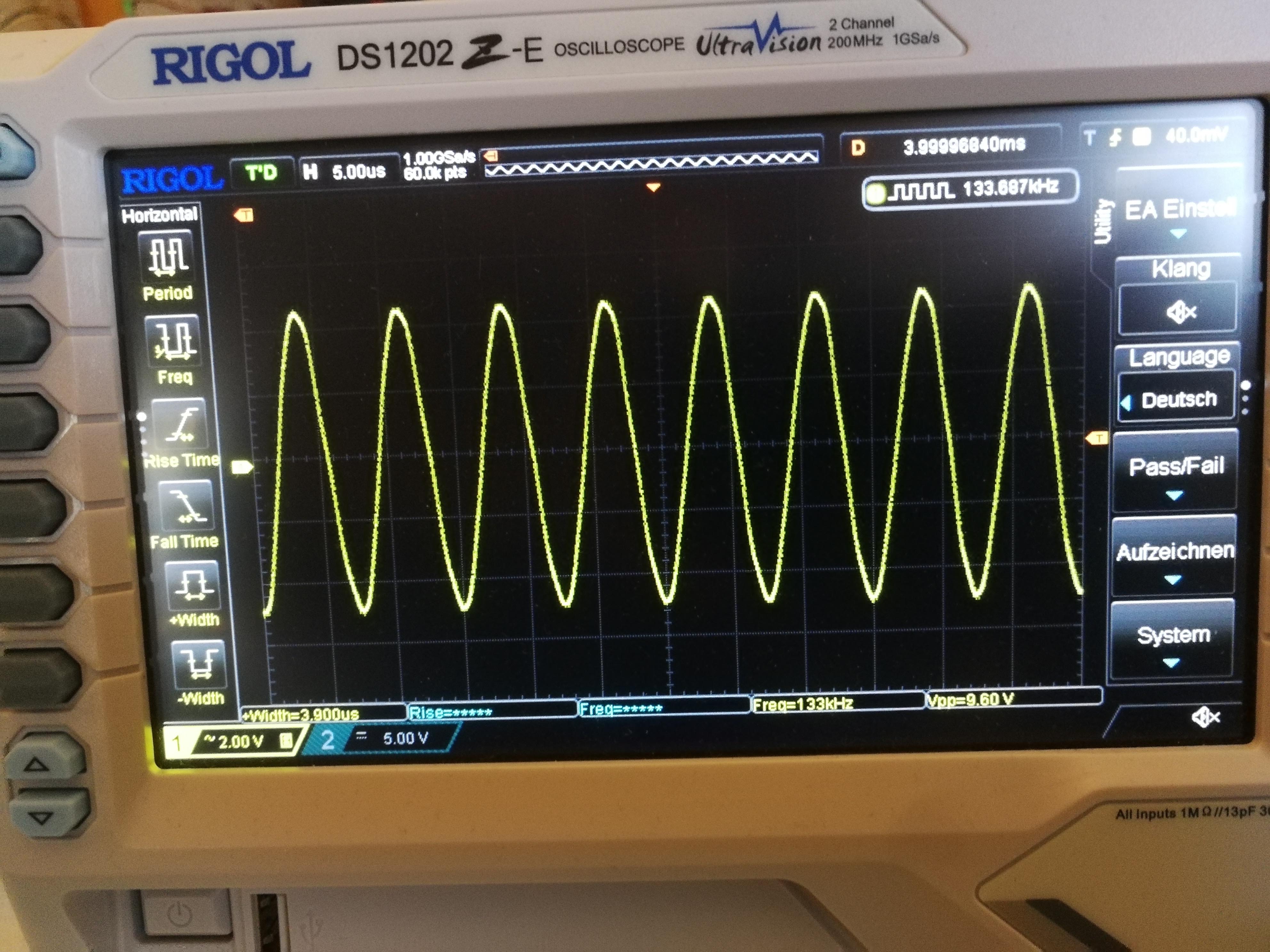

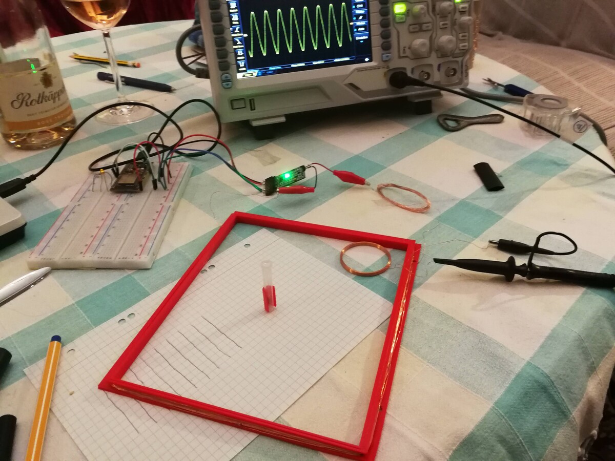

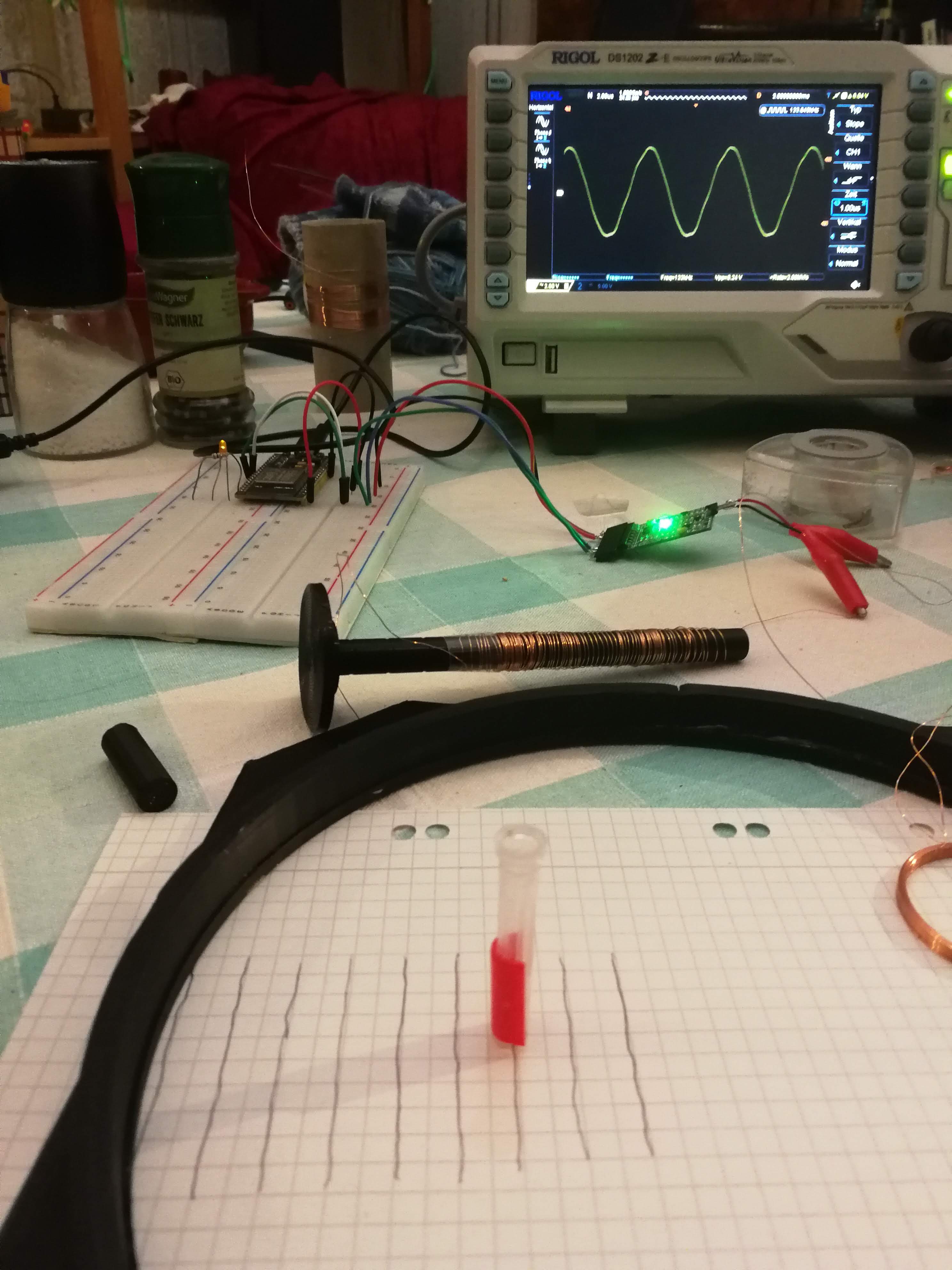

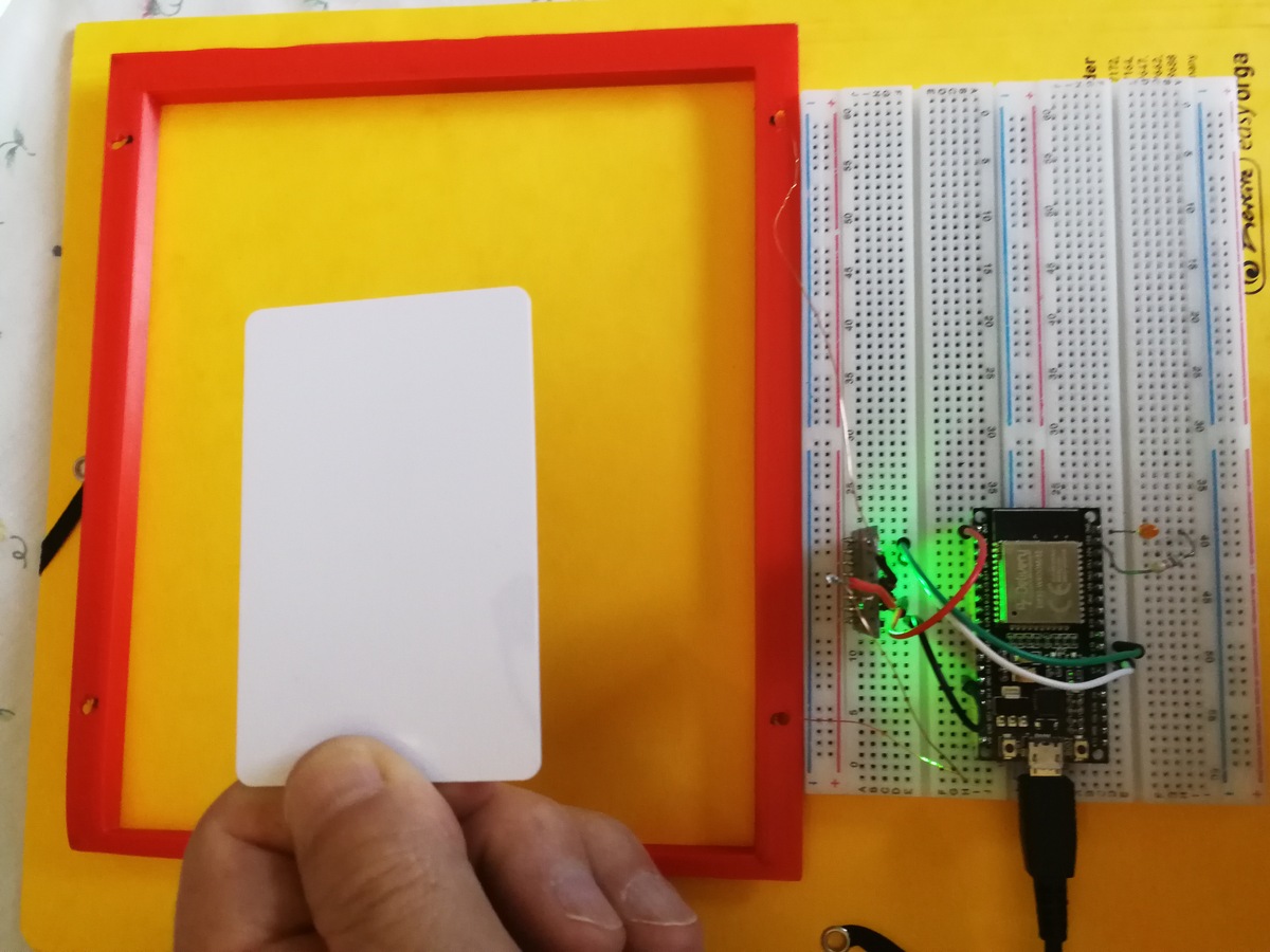

Moin zusammen,
als "Proof of Concept" seht die angehängten Bilder.
Ich habe mittels dem neu zugelegten (einfachen) LC-Meter die
Original-Antenne mit 350µH ausgemessen.
Die Rahmen-Antenne habe ich berechnet um einen Ansatz f.d. Anzahl der
Wicklungen zu haben und dann auf ca 350µH (355µH) eingemessen.

Ich habe nochmal eine Detail-Aufnahme der Karte beigefügt.
Der Chip wurde (m.E. absichtlich) unkenntlich gemacht, lesen kann man am
Ende noch eine 4. Es sind halt eine ganze Reihe Transistoren verbaut,
die ich teilweise im Verdacht habe, als Treiber zu dienen.
Wie gesagt, einen Schaltplan aufzutreiben gestaltet sich schwierig.
Das Datenblatt zum EM4305 ist da nicht sehr ausführlich, was mögliche
Beschaltungen angeht.

Eine sehr lustige Platine. Sozusagen ein Analog Gate-Array auf
PCB-Ebene.
(Die arme Sau die diese Anordnung dann layouten mußte)

Der Chip dürfte irgendein uC sein der das Protokoll auswertet und eine
serielle Schnittstelle sowie den 134,2kHz Takt für den Treiber
bereitstellt.
Q1/Q2 sehen nach Treiberstufe (komplementäre Anordnung) aus. D1 könnte
die Detektordiode für den Empfänger sein. Wo der Kondensator für den
Schwingkreis sitzt und wie das restliche Empfängerfrontend aussieht,
bleibt ein Fragezeichen.

von Martin Ydalir H. (Firma: 1959) (ydalir)
Moin zusammen,
jetzt sind schon wieder 2 1/2 Monate rum, verdammt.
Ich habe es letztlich geschafft.
Hoffentlich bekomme ich das hier korrekt rüber.
1. Ich habe mehrere Antennenrahmen gedruckt und zuletzt mit der
rechteckigen Version den besten Erfolg. Basierend auf dem Youtube Kanal
eines freundlichen Schweizers der das ja alles schon umgesetzt hatte,
habe ich mich schlussendlich an das Handabstimmen der Antenne gemacht.
2. Basierend auf der gemessenen Induktivität habe ich die Anzahl an
Windungen berechnet (Siehe Links hier im Fred). Dann habe ich etliche
Windungen dazu gewickelt.
Ich hatte Aufbauten wie in den Fotos ersichtlich, einmal eine
Rundantenne und eine Rechteckige.
Auffällig ist die kleine, lose Wicklung neben der Antenne, die ich hier
auch nochmal vergrößert zeige, da gehe ich später drauf ein.
3. Man kann an dem Blatt innerhalb der Antenne und am Abstand des Tags
vertikal erkennen, dass das ganze System recht empfindlich ist. Der Tag
ist in oder nahe der Antenne und am Reader geht die grüne LED an. Der
ESP32 erkennt das Datum des Chips und regiert mit (Gelbe LED auf dem
Steckbord). Als prove of concept habe ich die mitgelieferte RFID Karte
verwendet, der Reader erkannte die Karte , der ESP32 erkannte am Datum
dass es "die falsche Katze" war.
4. Der Knackpunkt:
Der Messaufbau ist aus den Bilder ersichtlich.
Das Signal in der Antenne wurde mit der (mitgelieferten) Antenne
ausgekoppelt.
Ich habe die Anzahl der Wicklungen geändert bis ich ein Maximum an
Signal auf dem O'Scope bekam. (Fürchterliches Gefiddel mit dem Draht)
LEIDER war das Maximum nicht das Ziel. Auf den O'Scops erkennt man
einmal ein verzerrtes Signal und einmal einen relativ sauberen Sinus.
Den habe ich erreicht, indem ich (Trial and Error) den abgewickelten
Draht aufwickelte und das Sicgnal sich veränderte. Ich bin nicht in der
Lage das theoretisch darzustellen, aber wir haben es eben mit einer
zweiten Spule in der Zuleitung der Antenne zu tun. die Reflexionen
erzeugt oder schluckte.
Auf jeden Fall konnte ich ausser dem Maximum damit nun auch ein sauberes
Signal einstellen. Diese Spule beeinflusst auch die Empfindlichkeit.
Auf einem der Bilder habe ich "Vorlauf-Spule" auf einen Stab gewickelt,
damit die nicht rumfliegt, war aber auch fiddelig). Wenn ich den Aufbau
realisiere (Also letztendlich einbaue) werde ich das System mit der
Spule nochmal abstimmen und diese dann eingießen.
Ich muss gestehen, der Schweizer Kollege hatte das nicht nötig, ich habe
das System aber nur auf diese Weise abstimmen und das Signal so
"hinbiegen"
können, dass die Leistung/Energie hoch genug war und das Signal eine
Kommunikation zwischen Reader und Chip zuließ (Die Seitenbänder nicht
zuspamt)
Sofern ihr Fragen oder Kommentare habt, immer her damit.
Ich bin froh so weit gekommen zu sein, auch mit euer aller Hilfe.
Jetzt werde ich das Ganze realisieren wie es am Ende aufgebaut sein soll
und dann gibt es noch ein Update
Cheers
