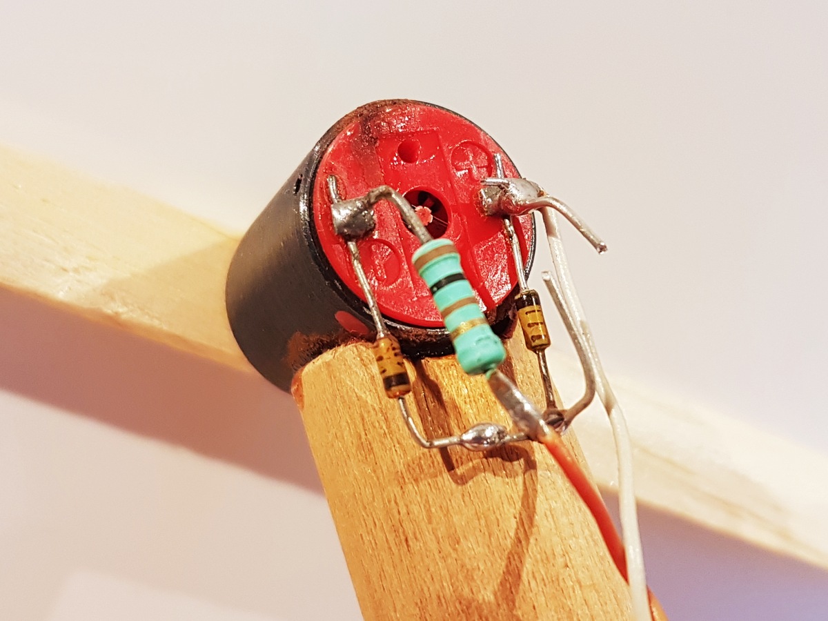

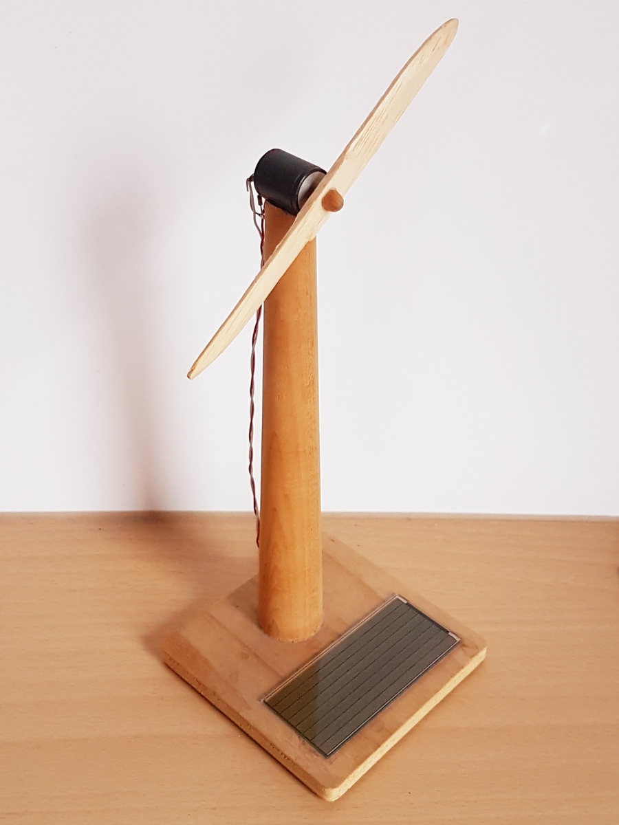

von Michael M. (Firma: Autotronic) (michael_metzer)
MaWin schrieb:
> Du kannst in Innenräumen mit 1/100 der beworbenen Solarzellenleistung
> rechnen.
Ich habe mal ein Windrad aus einem konisch gedrehten Besenstiel und
Balsaholz gebastelt. 4 Volt Solarzelle (40mm x 80mm) an einem
Glockenankermotor. Läuft aber auch nur auf der Fensterbank und nicht in
Innenräumen! Dafür aber sehr schnell.
Um die Drehzahl zu reduzieren und konstant zu halten, ist da noch ein
100R Widerstand vorgeschaltet und zwei in Serie geschaltete Dioden
1N4148 parallel zum Motor gelötet.
von MaWin (Gast)
> Balsaholz gebastelt
Du meinst, wenn man dagegen pustet leuchtet die Solarzelle ?
Du hast einen Ventilator gebaut. Na ja, wenn der Propeller Profil hätte.
Mit dem zur Solarzelle passenden Motor hättest du dir die Verlust
bringenden Bauteile sparen können.
Aber dein Motor sieht gut aus, läuft bestimmt leichter als das Modell
von Stefan.
