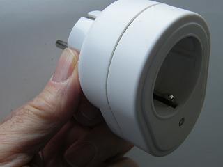

von MaWin (Gast)
Thomas R. schrieb:
> Hast du also keinen vorgelagerten Schutz B/C, lass die Finger von
> solchen Steckdosenleisten
Na ja, er fragte nicht nach Blitzschutz, sondern Überspannungsschutz,
die entsteht durch einen in der Nahe einschlagenden Blitz durch
Induktion und hat nicht die Energie eines direkten Treffers.
Und solche kleinen VDR sind in jedem Schaltnetzteil und sonstigen Gerät
mit Elektronik direkt an 230V~ drin, wenn sie gut sind mit zudätzlicher
Temperatursicherung gegen Abfackeln. Es spricht nichts dagegen, den
Schutz durch einen zweiten davon in der Mehrfachsteckdose zu verdoppeln.
von Sigma (Gast)
Schützt so eine Überspannungssteckdosenleiste eigentlich auch die
benachbarten Steckdosen im gleichen Kreis?
von MaWin (Gast)
Ein bisschen, die Übergangswiderstände sind doch erheblich..
von oszi40 (Gast)
Sigma schrieb:
> eigentlich auch die benachbarten Steckdosen im gleichen Kreis?
Ein winziges Bißchen, da bei übermäßiger Auslösung des VDR
wahrscheinlich die eingebaute Feinsicherung kommt. Man sollte deswegen
auch auf die Strombelastbarkeit dieser Adapter genauer achten und
nicht irrtümlich einen 2000W-Wasserkocher über einen 2A-Adapter
betreiben zu versuchen...
von VCL11 (nostalgiker)
Blitzschutz (wie oft falsch vermarktet) können die Varistoren nicht
bieten, aber sie schützen gegen kurzzeitige Spannungsspitzen (daher
engl. Surge protect) wie sie beim Abschalten Induktiver Lasten
entstehen.
Man sollte allerdings daran denken, dass die Varistoren mit jedem
kleinen "Schlag" altern und den Ü-Spannungsschutz nach einer gewissen
Zeit austauschen.

von Rainer Zufall (Gast)
Wie es der Zufall will, habe ich mich gerade vor kurzem auch mit der
Thematik beschäftigt.
Überspannungsschutz würde ich nicht mit Steckdosenleisten, sondern über
vorgeschaltete Zwischenstecker realisieren :
https://www.amazon.de/Brennenstuhl-Steckdosenadapter-%C3%9Cberspannungsschutz-Blitzschutz-Elektroger%C3%A4te/dp/B07DVNMNWM/ref=sr_1_5?crid=1BXSMXNFES89H&keywords=%C3%BCberspannungsschutz+brennenstuhl&qid=1650040498&sprefix=%C3%9Cberspannungsschutz+Brennen%2Caps%2C130&sr=8-5
Und dann war bei mir noch die Frage nach Steckdosenleisten mit
Überlastschutz für Experimente, damit bei Fehlern nicht gleich die ganze
Wohnungssicherung rausfliegt.
Kann man da die LED abknipsen ohne die Funktion zu beeinträchtigen? Mich
stört das ständige Licht.
Die LED ist recht dezent und fällt auch im Dunkeln kaum auf.
Mich hat das noch nie gestört.
Ansonsten könnte man z.B. wohl auch ein kleines Stück lichtdichten
Alu-Klebebestreifen derüber kleben.
Öffnen würde ich das Gehäuse eher nicht.
von Manfred (Gast)
Wenn eine LED stört, wird die überklebt, z.B. die blauen Blender mit
gelben Haftnotizzettelchen. Natürlich nur so weit, dass sie noch
sichtbar ist.
von Manni-X (Gast)
Warum sollte man die LED nicht abtrennen können???
von oszi40 (Gast)
Weil sich die Lastverhältnisse ändern könnten. Kennst DU die konkrete
Schaltung? Mit dem Edding einen schwarzen Punkt auf diese LED machen
geht wesentlich schneller.

von Oliver S. (phetty)
Rainer Zufall schrieb:
> https://www.amazon.de/gp/product/B071ZVKW2N/ref=ox_sc_saved_image_7?smid=&psc=1
Gibts auch für Verlängerungskabel:
https://www.amazon.de/dp/B072Q5S9BT?th=1
Ich habe damit die Verlängerungsschnur für den Rasenmäher/Heckenschere
ausgestattet. Zumindest beim Drücken der Testtaste löst nur der
Zwischenstecker aus und nicht mehr der RCD im Haus.
Vermutlich werden die aber auch nur mit 15mA den Tester verkabelt haben
sodaß die 30mA inhaus nicht erreicht werden.
Mal wieder ins Kabel säbeln will ich dann doch erstmal nicht.
