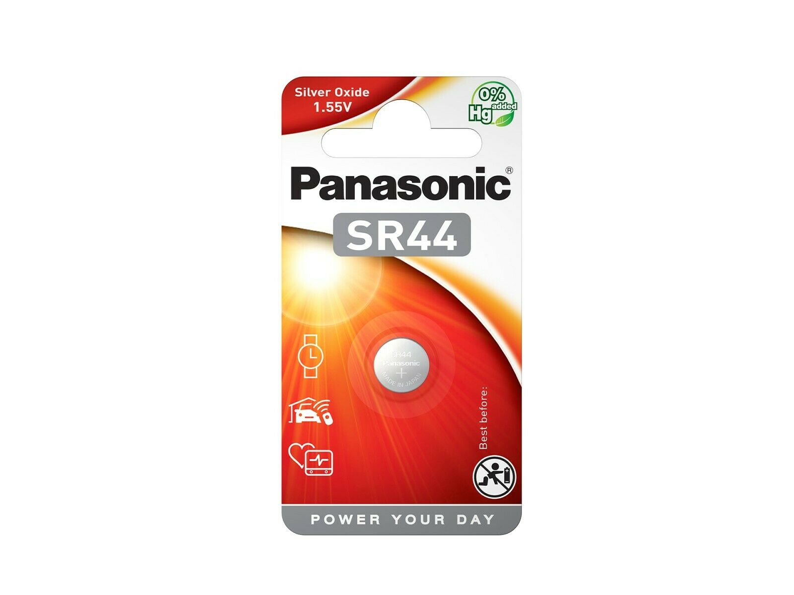

Ich habe auch so einen Fenster-Drehgriff Funksensor mit LR44. Gleiches Spiel, die halten mit Alkalizellen vlt. 3 Monate, dann „leer“ bzw. nimmt die Elektronik das an. Ich kaufe jetzt Silberoxid-Batterien, die eine konstante Spannungslage von ca. 1,55V bis zum Ende haben. Damit hält der Sensor mehrere Jahre. Problem ist nur, dass manche Händler SR44 bewerben, tatsächlich aber LR 44 liefern. Alternativ nach Varta V357 suchen, da ist die Wahrscheinlichkeit auf ein Original zu stoßen höher. Ich weiß auch nicht, was in den Entwicklern solcher Produkte so vorgeht. Ich würde mich schämen, so etwas auf den Markt zu lassen. Wenn man etwas mit Batterien entwickelt kann mir keiner erzählen, dass er nicht mit der Charakteristik einer solchen Zelle vertraut wäre.

Harald A. schrieb: > Ich kaufe jetzt Silberoxid-Batterien, die eine konstante Spannungslage > von ca. 1,55V bis zum Ende haben. Damit hält der Sensor mehrere Jahre. Interessant, wäre einen Versuch wert. Manfred schrieb: > Mit der dritten Batterie aus dem selben Sortiment kommt es dann nur noch > auf wenige Monate, Alkali-Knopfzellen sind recht intolerant gegen > längere Lagerung. Ein gewaltiges Problem bei Batterien und Akkus: Kein aufgedrucktes Herstellungsdatum oder MHD. So kann man jederzeit auch überlagerte Batterien oder Akkus kaufen. M.W. druckt nur Panasonic ein "Best before" auf seine Batterien, bei der SR44 aber wohl Fehlanzeige (Bild).
Herbert D. schrieb: > M.W. druckt nur Panasonic ein "Best before" auf seine Batterien, Falls Du von Zellen reden solltest, irrst Du; ich habe hier Alkaline-Zellen LR03 von anderen Herstellern mit MHD 12/2019. Irgendwann probiere ich die mal aus ...

Herbert D. schrieb: > Ein gewaltiges Problem bei Batterien und Akkus: Kein aufgedrucktes > Herstellungsdatum oder MHD. So kann man jederzeit auch überlagerte Quark, auf allen mir vorliegenden Verpackungen steht ein MHD. Auf AA und AAA vom Aldi steht's auf der Unterseite aufgedruckt. > Batterien oder Akkus kaufen. M.W. druckt nur Panasonic ein "Best before" > auf seine Batterien, bei der SR44 aber wohl Fehlanzeige (Bild). Du bist ein echter Hecht. Das ist doch garantiert eine zusammenkopierte Symboldatei. Im realen Leben steht rechts neben dem "best before" das MHD.
