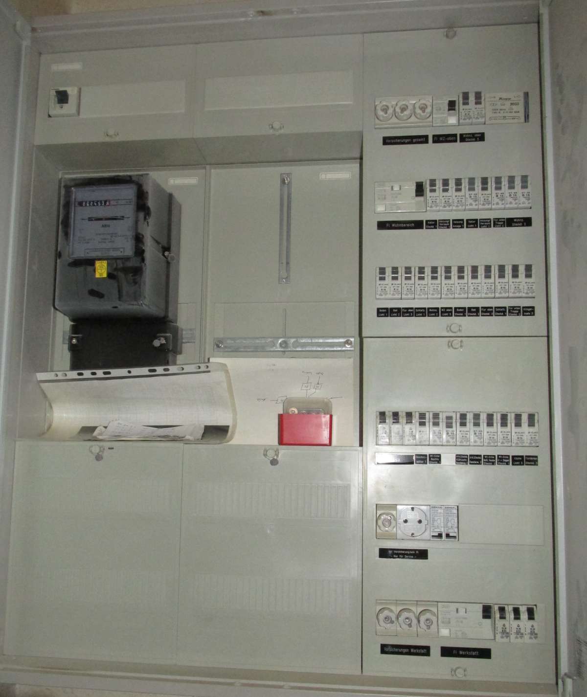

Ich hab nach Einzug mal die Leitung angeschlossen, die für den Spiegelschrank im Bad vorgesehen ist. So ne typische provisorische 3 Euro Fassung mit Birne und hats mich überrascht, dass die Birne sofort brannte. Dabei hab ich die Sicherung fürs Bad abgeschalten. Bin dann alles durchgegangen und schlussendlich war es der Schuko Kreislauf vom Wohnzimmer. Bis darauf das man sowas natürlich vorher prüfen sollte bei älteren Anlagen, ist diese 2020 geprüft geworden. Sind so Bezeichnungen nicht bindend? Gibt es da Spielräume? Oder kann ich die Bezeichnungen im Kasten gleich vergessen? Wofür gibt es dann solche Bezeichnungen? Es würde um Österreich gehen, falls das viel Unterschied zu DE macht.
Mario schrieb: > Sind so Bezeichnungen nicht bindend? > Gibt es da Spielräume? Mal von rechtlichen (bzw. normativen) Gesichtspunkten(*) abgesehen: Dir ist kler, daß einfach vergessen werden kann, die Bezeichnung mit -zuändern, wenn eine Änderung stattfindet? (Und/oder daß besagte Änderung ebenfalls keinen "besonderen Grund /Sinn" gehabt haben muß, sondern "falsche Anschlußreihenfolge" die simple Ursache sein könnte?) Mario schrieb: > Oder kann ich die Bezeichnungen im Kasten gleich vergessen? Würde ich so nun auch nicht sagen, aber man darf/sollte nachprüfen. > Wofür gibt es dann solche Bezeichnungen? Damit man sie nutzen kann, sobald man die Sachlage geprüft hat und sich sicher ist, daß sie stimmen. Was i.A. durch schlichtes Abschalten und "wo geht das Licht aus" erfolgen sollte, also zuvor, und nicht "nach getaner Arbeit" oder irgendwo dazwischen. Notfalls halt korrigieren, und dann eben freuen, daß man sich die Belegung nicht auswendig merken muß. (*: Dazu kann ich leider nichts sagen. Aber wer weiß, ob Dir die von mir als dabei sinnvoll erachtete - geradene beschriebene - Vorgehensweise nicht vielleicht ebenfalls schon helfen kann. Normalerweise hätte ich darauf verzichtet, und jemanden schreiben lassen, der besagte Rechtslage etc. genauer kennt. Aber die Frage: "Wofür gibt es dann solche Bezeichnungen?" veranlaßte mich dann doch, deren grundlegenden Sinn darzustellen.)

Mario schrieb: > Dabei hab ich die Sicherung fürs Bad abgeschalten. > > Bin dann alles durchgegangen und schlussendlich war es der Schuko > Kreislauf vom Wohnzimmer. Spannungsfreiheit herstellen. Spannungsfreiheit PRÜFEN. ... ... ...
Mario schrieb: > Sind so Bezeichnungen nicht bindend? Nein. > Oder kann ich die Bezeichnungen im Kasten gleich vergessen? Ja. Mario schrieb: > Ich hab nach Einzug mal die Leitung angeschlossen, die für den > Spiegelschrank im Bad vorgesehen ist. Die einzige Vorschrift ist, dass Laien wie du die Finger von Elektroinstallationen zu lassen haben. Überlasse die Montage des Spiegelschranks und Herdes dem Elektriker, du darfst Glühlampen reinschrauben und Schukostecker reinstecken, also alles was werkzeuglos geht. Der Elektriker weiss, dass er vorher die Spannungsfreiheit sicher zu stellen hat, und sich dabei nicht auf die Bezeichnungen am Sicherungskasten verlassen darf. https://www.weka.de/elektrosicherheit/elektroinstallationen-durch-nicht-elektrofachkraefte/

Ich hatte einen ähnlichen Effekt im Bad: wollte eine Steckdose wechseln, also Sicherung vom Bad raus, mit der Taschenlampe rum gefummelt und festgestellt, dass auf der Dose noch Saft ist. Die Auflösung: es gibt eine Sicherung "Waschmaschine". Nun unsere Waschmaschine ist in der Küche. Einen ortsveränderlichen Verbraucher als Beschriftung im Sicherungskasten ist eine kreative Idee. Besser wäre wohl Bad 1/Bad 2 gewesen, und dann beide Sicherungen nebeneinander.

MaWin schrieb: >> Oder kann ich die Bezeichnungen im Kasten gleich vergessen? > Ja. In meinem Haus kann man sich darauf verlassen, aber niemand wird das bezahlen wollen, wenn das der Elektriker gegen Stundenlohn ausführt. Und trotzdem: Bevor ich an einem Anschluß herumfingere, kontrolliere ich dessen tatsächliche Spannungsfreiheit. Helge schrieb: > Theoretisch müßte das beim (in vielen Gemeinden obligatorischen) e-check > vor der Neuvermietung auffallen. Das nachzuprüfen wird aber auch mal > vergessen. Schwachsinn. Niemand wird alle Anschlüsse freilegen (Leuchten abschrauben) und die Zuordnung zu den Leitungsschutzschaltern kontrollieren. Falls Du das erwartest, zwei Elektriker zwei Tage Arbeit bezahlen?
DoS schrieb: > Küche. Einen ortsveränderlichen Verbraucher als Beschriftung im > Sicherungskasten ist eine kreative Idee. Besser wäre wohl Bad 1/Bad 2 > gewesen, und dann beide Sicherungen nebeneinander. Deswegen steht bei mir "Waschmaschine im Bad" an dem entsprechenden Automaten... MfG, Arno

DoS schrieb: > Einen ortsveränderlichen Verbraucher als Beschriftung im > Sicherungskasten ist eine kreative Idee. Nein; separat abgesicherte Steckdosen für einzelne Verbraucher mit hoher Leistungsaufnahme oder erhöhter Anforderung an die Ausfallsicherheit (Waschmaschine, Trockner, Spülmaschine, Kühlschrank) sind seit vielen Jahren Standard und zumindest seitens VDE empfohlen (ggf. bindend vorgeschrieben; gerade zu faul zum Nachlesen). Richtig blöd wäre es hingegen, eine fest zum Waschmaschinenanschluss vorgesehene Steckdose mit "Bad" oder "Küche" zu beschriften, da es sich eben nicht um einen allgemeinen Steckdosenkreis handelt. Helge schrieb: > Dazu gehört auch die eindeutige Beschriftung der LS Eindeutig ist schön und gut, aber etwas vollkommen anderes als korrekt zugeordnet.

Mario schrieb: > Dabei hab ich die Sicherung fürs Bad abgeschalten. Wie detailliert sollen denn die Beschriftungen sein? Je nach Aufteilung und Alter des Bades ist es doch nicht ungewöhnlich, dass Licht, Spiegelschrank und Steckdose(n) getrennt abgesichert sind. Also nicht separat, sondern z.b. der Spiegelschrank vom Stromkreis versorgt wird, der in der Wand dahinter liegt, bei Dir vielleicht das Wohnzimmer angrenzend. Oder drunter/drüber. Für Eindeutigkeit müsste jede Steckdose, jeder Anschluss eindeutig und dauerhaft benannt und markiert sein. Um dann jedesmal statt Spannungsfreiheit festzustellen die Korrektheit der Bezeichnung sicherzustellen.

Ist da für das Bad kein RCD vorhanden? Der allein würde dann ALLES abschalten (müssen, VDE 0100) was an Stromkreisen im Bad vorhanden ist: Licht, Steckdose für Fön, Waschmaschine, Heizstrahler etc.

Ist was den TO sein Fall angeht, relativ üblich. Bei mir war damals die Sicherung BAD nur für eine 2 KW Wandheizung da. Die Beleuchtung war mit Wohnzimmer beschriftet und hat das GESAMTE Netz mit Lampen und Steckdosen in der Wohnung umfasst. Küche war über 3 Sicherungen verteilt und hat NUR den Herdanschluss erfasst. Die restlichen 2 Sicherungen waren Heizung und Warmwasser. Mehr hatte die ganze Wohnung nicht. Als ich eingezogen bin, habe ich den "Wohnungsstrom" des Schlafzimmer von Wohnzimmer trennen lassen, weil ich Angst hatte das Netz bricht zusammen, im Sommer. Weil viel PC + Dicker Monoblock auf Vollgas fand ich was viel fürs eine Sicherung. Nun lege ich ein Verlängerungskabel im Sommer aus den Schlafzimmer zum Monoblock und das Netz läuft seit 12 Jahren sauber.

Thomas R. schrieb: > Ist da für das Bad kein RCD vorhanden? Der allein würde dann ALLES > abschalten (müssen, VDE 0100) was an Stromkreisen im Bad vorhanden ist: > Licht, Steckdose für Fön, Waschmaschine, Heizstrahler etc. Das ist jetzt nicht Dein Ernst, oder?
Thomas R. schrieb: > Ist da für das Bad kein RCD vorhanden? Der allein würde dann ALLES > abschalten (müssen, VDE 0100) was an Stromkreisen im Bad vorhanden ist: > Licht, Steckdose für Fön, Waschmaschine, Heizstrahler etc. Je nach Alter der Installation kann es sein, dass zwar ein RCD vorhanden ist, der aber für die gesamte Wohnung zuständig ist -- ja, auch Kühlschrank bzw. Kühltruhe etc.
Achim H. schrieb: > Thomas R. schrieb: >> Ist da für das Bad kein RCD vorhanden? Der allein würde dann ALLES >> abschalten (müssen, VDE 0100) was an Stromkreisen im Bad vorhanden ist: >> Licht, Steckdose für Fön, Waschmaschine, Heizstrahler etc. > > Je nach Alter der Installation kann es sein, dass zwar ein RCD vorhanden > ist, der aber für die gesamte Wohnung zuständig ist -- ja, auch > Kühlschrank bzw. Kühltruhe etc. Kann ich so bestätigen! Wir haben einen Fehlerstromschutzschalter der alles abschaltet wenn er auslöst. Inklusive Kühlschränke, Tiefkühler, Herd ... Ungefähr 30 Jahre alte Installation.
Andre G. schrieb: > Kann ich so bestätigen! > > Wir haben einen Fehlerstromschutzschalter der alles abschaltet wenn er > auslöst. > Inklusive Kühlschränke, Tiefkühler, Herd ... > > Ungefähr 30 Jahre alte Installation. Ist natürlich zulässig, aber eigentlich ungewöhnlich. Weil man zur damaligen Zeit zu viel Angst hatte, dass der FI einfach so auslöst und die Gefriertruhe im Urlaub verschimmelt. Vorher hatte man im Westen FIs eher zum Brandschutz (0,3 oder 0,5A) und ab Anfang der 80er zwingend im Bad. Vor 30 Jahren ein FI für alles spricht m.E. für Nachrüstung (Altbau, aus 0,5 0,03 gemacht) oder spartanische Installation (Mietwohnung im MFH). Für den TO ist das alles eh egal. Zum einen ist die Installation alt, zum anderen kann er sich erwiesener-Maßen nicht darauf verlassen.
