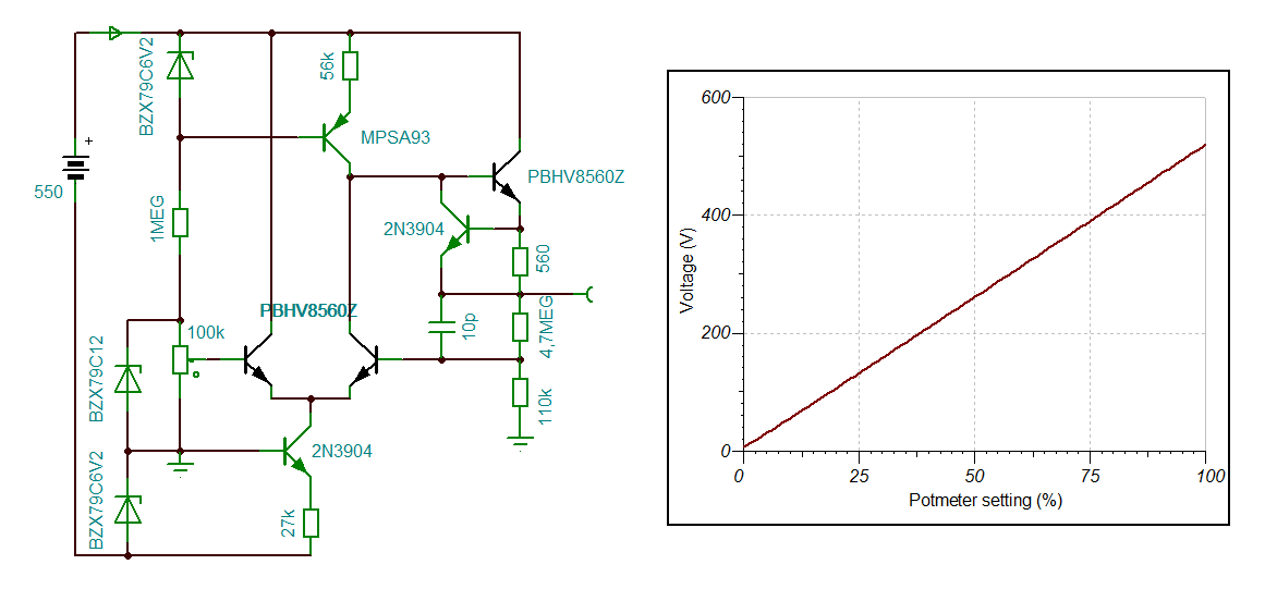

2. Anläßlich eines Jubiläums mochte ich ein Netzteil wie in o. g. Buch
beschrieben mit Z-Diode, Transistor-Differenzverstärker mit
Transistor-Stromquelle, Längstransistor und Strombegrenzung bauen. Für
die üblicherweise verwendeten Spannungen habe ich das z. B. mit BC546,
BD645 und 2N3055 oft genug getan.
Jetzt könnte ich aber ein Hochspannungsnetzteil mit einer
Ausgangsspannung von 400V (vielleicht 0-500V?) und einem Ausgangsstrom
von max. 1 mA gebrauchen. Dazu überlege ich mir, den
Transistor-Differenzverstärker usw. an einer Spannung von 650V (< 800V)
zu betreiben.
Welche Transistoren könnte ich hierzu verwenden?

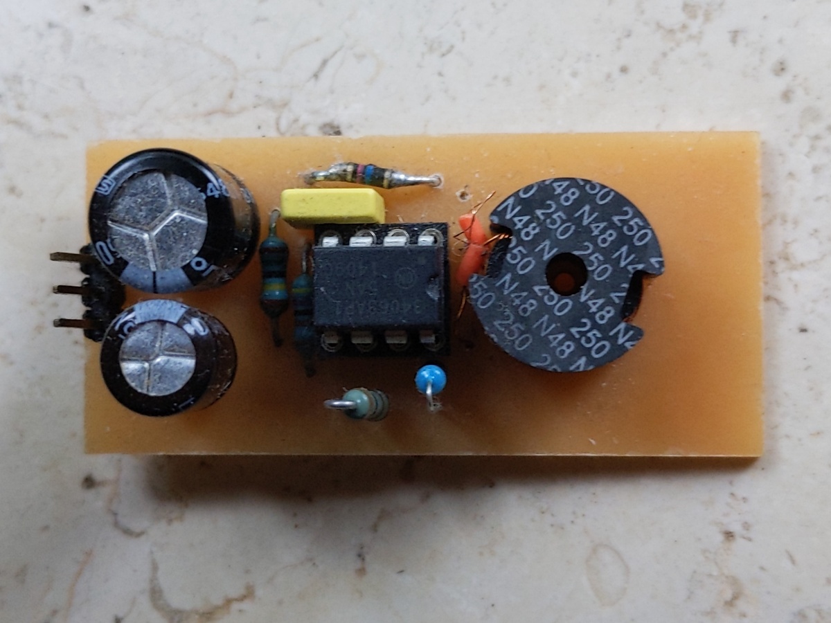

von MaWin (Gast)
Michael K. schrieb:
> Büchern von Dieter Nührmann.
> Weiß vielleicht jemand den genauen Titel von seinem Buch über Netzteile
Nührmann hat bloss Applikationsschriften von Halbleiterherstellern
zusammenkopiert, den erklärenden Text dabei weggelassen,und das teuer
verkauft.
Suche lieber das Original (Siemens Schaltbeispiele....)
Relevant das der SOA, bei 500 (800)V und 1mA sind das natürlich nur 0.5
Watt, das können viele. Ob du bipolare oder MOSFETs verwendest ist egal,
da du sonst 2N3055 verwendest also besser bipolar, da muss man sich
nicht so viel Gedanken um Schwingneigung machen.
Da 1mA auch heisst, dass du runterregeln können willst, nimm nicht den
dicksten Transistor, der lässt 1mA schon gesperrt durch, sondern einen
kleinen der besser sperrt.
Ein BUX86 lässt z.B. 1mA durch wenn er heiss ist, ein 2SC3184 10uA wenn
er kalt ist, also 1/10 davon.
Eine 100uA Stromsenke als Dauerlast kann helfen, die Spannung
runterregeln zu können.
Der LR8 könnte übrigens von 1.3 bis 440V regeln wie ein LM317, und
schafft dein 1mA (gerade eben) und es gibt ihn bei Reichelt, verträgt
aber maximal 450V am Eingang, und wenn das aus einem Trafonetzteil
kommt, schwankt es ja um +/-10%+30% Leerlauf-10% Kondensatorripple,
könnte als nur als 1.2-250V Regler gebaut werden. Bekommt er jedoch
geregelte 450V, z.B. aus dem abgebildeten MC34063 450V(ok, dies Exemplar
410V)/1mA Regler aus einer 9V Blockbatterie, reicht er bis 438V durch.
https://www.reichelt.de/spannungsregler-einstellbar-1-2--438-v-to-92-lr8n3-g-p153610.html

Geht aber deutlic hangenehmer mit Funkschau 12/1973
LAbornetzteilschaltung,
ggfs. optimiert nach Gerhard O.  Benutze die Forumssuche.
Für die Endstufe MOSFET, keine BJT, benutzen.
ich habe das erfolgreich aufgebaut für  0-400V 20mA und 50mA.
Ohne Umschaltung der Eingangsspannung.
BTDT.

von ArnoR (Gast)
Michael K. schrieb:
> mochte ich ein Netzteil ... mit Z-Diode, Transistor-Differenzverstärker mit
Das klingt sehr nach einer diskret aufgebauten 723-Hochvolt-Version. Das
könnte dann wie im Anhang aussehen. Der MPSA93 muss z.B. durch den
PBHV9560Z ersetzt werden. In dessen Spice-Model stimmt aber irgendwas
nicht, deswegen hab ich in der Simu einen anderen genommen.
Die Schaltung braucht eine erdfreie Versorgung wie sie jeder normale
Trafo liefert (Masse ist nicht gleich Versorgungs-Minus!). Der Ruhestrom
der Schaltung ist etwa 800µA.
