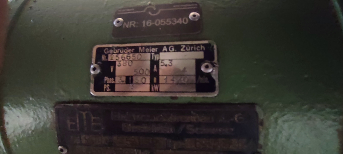

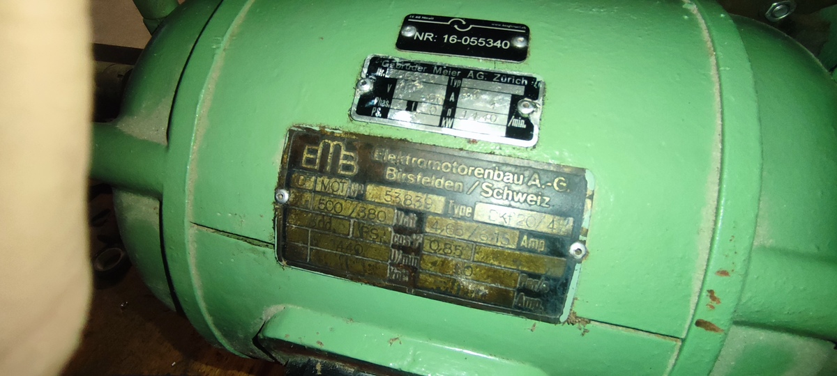

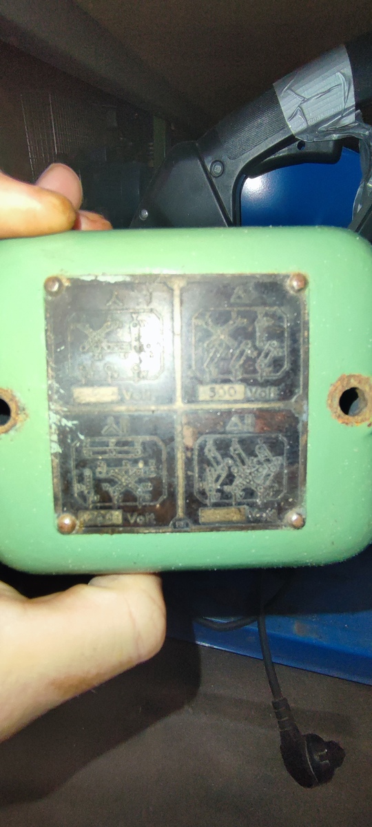

So hab mal ein einigermassen lesbares Bild angehängt. Für alle welche nicht entschlüsselen wollen: 380V/500V 3 PS 1440U/min Strom ist bei der neueren und alteren Plakete unterschiedlich. neu: 5.3A bei 380V für 500V steht nichts alt: 4.65A bei 380V und 6.15A bei 500V Der Motor wird wie hhinz schon erwähnt hat mit einer simplen wendeschützschaltung betrieben und läuft permanent im Stern. Also nix sterndreieck.. Anbei auch noch die Motor abdeckung mit den konfigurationen. er lief bislang an YII (unten links) welches mit 380V beschriftet ist. Phasen habe ich alle 3 am Motor anliegen das habe ich auch überprüft. Danke für die rege Hilfe Gruss Dennis
Dennis R. schrieb: > Anbei auch noch die Motor abdeckung mit den konfigurationen. Schade, dass man die nicht gut lesen kann. Das ist schon ein ziemlich ungewöhnlicher Motor. > er lief > bislang an YII (unten links) welches mit 380V beschriftet ist. Wird wohl auch passend sein. Edit: Der hat auch deutlich mehr als 0,82PS. Die 0,82 sind der cos(phi), nicht die Nennleistung.
Das ist ein Mehrspannungsmotor. 500V wurden in der Industrie verwendet. Auch hier in D. Daneben kann man diesen Motor auch für 400V bei voller Leistung benutzen. Für 500V ist lediglich eine Wicklungserweiterung vorhanden. So was findet man teilweise auch bei Motoren für den US-Markt mit für dort angepasste Spannungen.
Armin X. schrieb: > Für 500V ist lediglich eine Wicklungserweiterung vorhanden. Was auch das 9-polige Klemmfeld erklärt.
H. H. schrieb: > Edit: Der hat auch deutlich mehr als 0,82PS. Die 0,82 sind der cos(phi), > nicht die Nennleistung. Jop das macht deutlich mehr Sinn^^
