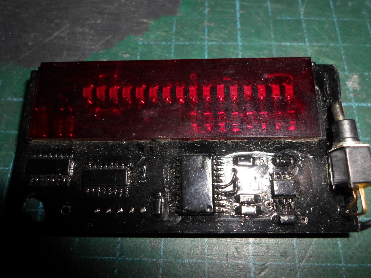

Hi Ich habe folgendes Teil gefunden: Was/wofür ist das? Oben unter dem Rotfilter befindet sich eine Reihe von 16 Leds. Versorge ich das Teil mit 5V laufen 2 8-Led-Lauflichter parallel von rechts nach links. Die beiden waagerechten ICs sind ULN2003, das senkrechte wohl ein µC. Die 5 Lötpunkte links vom µC gehen an diesen und es könnten mal Kabel an den Lötpunkten angelötet gewesen sein. Der Schalter rechts scheint nachträglich montiert worden zu sein.
Läuft das Lauflicht einmal durch oder mehrmals? Wenn es nur einmal läuft, könnte es ein Funktionstest sein, damit man erkennt, dass alle funktionieren. Hinterher passiert nichts mehr, weil der Controller auf irgendeinen Input wartet, auf den er reagieren soll (und zum Beispiel eine LED leuchten lässt). Der Input könnte zum Beispiel über das Kabel reingekommen sein.
Peter N. schrieb: > 2 8-Led-Lauflichter parallel von > rechts nach links. Kurze Frage: es sind doch 16 LED's in Reihe. Wie ist nun die Laufrichtreihenfolge ? (2 8 parallel ?)
pegelwendler schrieb: > Läuft das Lauflicht einmal durch oder mehrmals? ständig Christian M. schrieb: > Knight Rider light...? Da läuft ja eine Led ständig von rechts nach links und umgekehrt... atzem schrieb: > Kurze Frage: es sind doch 16 LED's in Reihe. Wie ist nun die > Laufrichtreihenfolge ? (2 8 parallel ?) Led 1 = links, Led 16 = rechts. Dann leuchten gleichzeitig Led 8 und 16, dann 7 und 15, 6 und 14 usw. Nach Led 1 und 9 fängt es wieder bei 8 und 16 an. Die Wechselgeschwindigkeit pro Led ist <1 sek.
Peter N. schrieb: > Led 1 = links, Led 16 = rechts. > Dann leuchten gleichzeitig Led 8 und 16, dann 7 und 15, 6 und 14 usw. > Nach Led 1 und 9 fängt es wieder bei 8 und 16 an. > Die Wechselgeschwindigkeit pro Led ist <1 sek. Also ein Linksverschieben der LED's Könnte das eine Statusanzeige sein (Testrun_active; Selftest; IsBusy etc)? Geht das kontinuierlich so oder stoppt das irgendwann ? Kontrollierbar über die 5 Lötpunkte (außer 5V und GND ggf. auf einer der Lötpunkte) ? Würde das mit einem 1K-Widerstand gegen 5V oder GND jeweils an den Lötpunkten testen ...

Schlaumaier schrieb: > Nachtrag: > > Ich glaube aber die Antwort hat schwer was mit den Teil ganz Rechts zu > tun was man nicht sauber auf den Unsauberen Foto erkennen kann. > > @TO mach davon mal ein richtiges Foto. Weil so ein "vermutlich > Anschlussstecker" sagt viel über eine Anwendung aus. Was für ein Stecker? Das ist ein Schalter! Schlaumaier schrieb: > Oder eine Laser-Abfeuer-Simumation der Enterprice. Nein! Denn: Peter N. schrieb: > Led 1 = links, Led 16 = rechts. > Dann leuchten gleichzeitig Led 8 und 16, dann 7 und 15, 6 und 14 usw. > Nach Led 1 und 9 fängt es wieder bei 8 und 16 an. Ist was ganz anderes
Max B. schrieb: > Nein! > Denn: DOCH. Bei der Enterprice laufen 2 Lichter von Links und Rechts auf einander zu. Die Treffen sich in der Mitte und dann wird gefeuert. Und nach seiner Beschreibung ist es das selbe. Max B. schrieb: > Was für ein Stecker? > Das ist ein Schalter! Wie gesagt. Unscharfes Foto !! Ich habe es für ein Stecker gehalten. Aber wenn es ein Schalter ist, wie wäre es mit ein Foto mit den Anschlusskontakten. Die sind sehr oft beschriftet. Fakt ist. Ein Chip ist ein Indiz aber nur EINS. Da brauch man einfach mehr um eine Schlussfolgerung zu machen.
Schlaumaier schrieb: > DOCH. NEEEEIN!!! Die LEDs hier laufen NICHT aufeinander zu sondern als Pärchen parallel von rechts nach links. Sag mal liest du die Beiträge auch?? Im 1. Beitrag steht sogar das mit dem Schalter rechts! Außerdem, die Phaserbänke der Enterprise (mit 's') D sind halbkreisförmig angeordnet und benötigen mehr als nur 16 LEDs.

VU-Meter, das den Einschaltknacks anzeigt und dann mangels Input nichts weiteres mehr?
Schlaumaier schrieb: > Und nach seiner Beschreibung ist es das selbe. Nein > Dann leuchten gleichzeitig Led 8 und 16, dann 7 und 15, 6 und 14 usw. > Nach Led 1 und 9 fängt es wieder bei 8 und 16 an. Es wandern also zwei Lichtpunkte von rechts (bzw Mitte) nach links.

Moin, Mich wundert, dass da so "dicke" Treiber-ICs verbaut sind, nur um jeweils eine popelige SMD-Led anzusteuern. Hing da evtl. noch irgendwas anderes ausser den LEDs an vielleicht auch nur einzelnen Treiberausgaengen? Gruss WK

Peter N. schrieb: > Die 5 Lötpunkte links vom µC gehen an diesen und es könnten mal Kabel an > den Lötpunkten angelötet gewesen sein. gehen die direkt an den µC? Schon mal ausprobiert was passiert wenn du die high schaltest?

Peter N. schrieb: > pegelwendler schrieb: >> Läuft das Lauflicht einmal durch oder mehrmals? > ständig Peter N. schrieb: > Was/wofür ist das? Dann könnte das wohl ein Lauflicht sein. Wahrscheinlich gehörte es zu dem Gerät/Einrichtung, wo es ausgebaut wurde.
