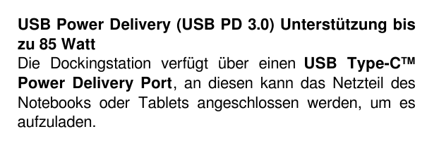

Mein momentanes USB-C Dock liefert nicht genug Saft, meine Geräte laden daran nicht. Also muss ein neues her. Ich habe aber ein paar andere Anforderungen, die das ganze erschweren. Es soll mit meinem Linux Phone (kein Thunderbolt, nur USB-3, USB-C PD und USB-C DP Alt Mode (Und dort nur SST, kein MST)) und mit meinem Geschäfts Laptop (Mit Thunderbolt & PD, mit MST) laufen. Ich glaube das Smartphone hat am liebsten 5V und 2A-3A, damit es richtig lädt. Naja, eigentlich sind es 2 Phones. Eins kann höhere Spannungen (Ist aber nicht ideal, wird sehr warm), beim anderen weiss ich es nicht. Beim Laptop weiss ich es nicht, aber ich glaube der will höhere Spannungen. Das Netzteil liefert dort 65W. Und zu guter Letzt, ich hätte gern eins wo das dock-Kabel nicht fix eingebaut ist, sondern per USB-C Buchse angeschlossen wird. Heisst dann einfach, dass ich Thunderbolt Kabel verwenden muss, aber die Kabel sind ja glaube ich USB-3 Rückwärtskompatibel (anders als manche Docks). Die Anforderungen der 2 Geräte sind ziemlich das Gegenteil, das macht das ganze etwas kompliziert. Oft fehlen mir auch Angaben im Bezug auf PD usw. bei den diversen Geräten. Könnt ihr was empfehlen, was sicher geht? Ich habe als Kandidaten der vermutlich alles zu können scheint bisher das hier gefunden: https://www.delock.de/produkt/87772/pdf.html?sprache=de Das gäbe es auch in einem Onlineshop von dem ich noch eine Geschenkkarte von habe (https://www.microspot.ch/de/computer-gaming/notebooks/notebook-dockingstation--c411200/delock-dockingstation-2-x-displayport-hdmi-rj-45-lan--p0002627271). Einziger haken, bei dem Datenblatt stimmt irgend was nicht. Da steht "Ausgangsleistung für Host: max. 85 W", aber das Netzteil ist "Ausgang: 12 V / 2 A", das sind ja nur 24W!?! Verstehe ich da was falsch? Oder besorge ich da einfach ein stärkeres Netzteil? Soll ich das riskieren, oder weiter suchen?
🐧 DPA 🐧 schrieb: > Einziger haken, bei dem Datenblatt stimmt irgend was nicht. Da steht > "Ausgangsleistung für Host: max. 85 W", aber das Netzteil ist "Ausgang: > 12 V / 2 A", das sind ja nur 24W!?! Verstehe ich da was falsch? Oder > besorge ich da einfach ein stärkeres Netzteil? Soll ich das riskieren, > oder weiter suchen? Ich würde das mal als "das mitgelieferte Netzteil", welches auf dem Foto abgebildet ist, interpretieren.
M.M.M schrieb: > Ich würde das mal als "das mitgelieferte Netzteil", welches auf dem Foto > abgebildet ist, interpretieren. Das Problem ist, ein 24W Netzteil kann doch kein Gerät versorgen, dass selbst 85W ausgeben können will! Noch eine Sache, wo bekomme ich ein 85W 12V Netzteil her? Ich gehe mal davon aus, dass das mitgelieferte einfach zu schwach sein wird, und ich nur ein stärkeres finden muss. Irgendwie finde ich aber nichts über 40W für 12V?
🐧 DPA 🐧 schrieb: > Verstehe ich da was falsch? Bei ähnlichen Docks gesehen: Da ist eine USB-C-Buchse, die nur als USB-Power-Delivery-IN funktioniert, und das an die Notebooks-Verbindungs-USB-Buchse weiterreicht. Könnte man aus dem Delock-Werbepdf auch so interpretieren... Für was dann das 12V/2A Netzteil dabei ist? Vielleicht für Eigenverbrauch & den USB-Hub?
🐧 DPA 🐧 schrieb: > M.M.M schrieb: >> Ich würde das mal als "das mitgelieferte Netzteil", welches auf dem Foto >> abgebildet ist, interpretieren. > > Das Problem ist, ein 24W Netzteil kann doch kein Gerät versorgen, dass > selbst 85W ausgeben können will! So ist es und das wird so auch in den Rezensionen bei Amazon bemängelt. > Noch eine Sache, wo bekomme ich ein 85W 12V Netzteil her? Zumindest 12V 6A gibt's zu kaufen.
Εrnst B. schrieb: > Für was dann das 12V/2A Netzteil dabei ist? Vielleicht für > Eigenverbrauch & den USB-Hub? Wenn die ein 110 W Netzteil mitliefern, dann wirds teurer. Es ist nicht selten, dass Docks ohne für PD passendes Netzteil geliefert werden. 🐧 DPA 🐧 schrieb: > Noch eine Sache, wo bekomme ich ein 85W 12V Netzteil her? Kaufen? Der Haken an der Sache ist aber die völlig fehlende Spezifikation des dafür notwendigen Netzteils. Denn dass das 12V haben soll, halte ich nicht für ausgemacht. Immerhin arbeitet USB-PD meist mit 20V. Wenn da nicht noch mehr Doku rumliegt würde ich die Finger davon lassen. Übrigens musst du zu 85W PD auch den Eigenverbrauch des Docks und der an dessen übrigen Stöpseln angeschlossenen Peripherie dazu rechnen. 🐧 DPA 🐧 schrieb: > Ich glaube das Smartphone hat am liebsten 5V und 2A-3A Laden wirds auch mit weniger. Aber spannend ist natürlich, wieviel Saft der USB-PD Port liefert, wenn das Handy mit USB-PD nichts im Sinn haben sollte. Dann wäre der BC 1.2 Port dafür fällig, der immerhin 1,5A liefert. Aber da gibts dann wahrscheinlich kein Display...

M.M.M schrieb: > So ist es und das wird so auch in den Rezensionen bei Amazon bemängelt. Tatsächlich, da wird einiges klar: https://www.amazon.de/gp/customer-reviews/R2NYC8ZI0N79L7/ref=cm_cr_dp_d_rvw_ttl?ie=UTF8&ASIN=B08NWDXVF2 Ich bin mir noch nicht ganz sicher, wie beim Amazon Review das hier zu verstehen ist: > Das gerät besitzt 3 Video Ausgänge (eventuell noch mehr, wenn der USBC-Port auch DP überträgt), jedoch wird nur ein Bild ausgegeben bzw. vom OS erkannt, > egal ob ein, zwei oder 3 Monitore angeschlossen werden. Eine Anzeige wird erweitert und der Rest wird gespiegelt. Heisst das jetzt, der PC sieht 2 Bildschirme erweitert als 1 Bildschirm, oder heisst das, 1 Bildschirm zeigt nichts an (bei SST)? Vermutlich letzteres, aber falls ersteres, das wäre ziemlich geil, sowas hab ich schon länger gesucht. Mein Linux Phone kann ja kein MST, also nur 1 Bildschirm, und falls das Ding das wirklich so erweitern kann... Εrnst B. schrieb: > Bei ähnlichen Docks gesehen: Da ist eine USB-C-Buchse, die nur als > USB-Power-Delivery-IN funktioniert, und das an die > Notebooks-Verbindungs-USB-Buchse weiterreicht. Scheint exakt das zu sein. Ich montiere das aber sowieso fix unter dem Pult. Die Steckerleiste wird langsam etwas voll, aber ein Stecker mehr passt gerade noch rein. Wie auch immer, ich besorge mir das Teil mal. (prx) A. K. schrieb: > dann schau doch bei https://i-tec.pro/de/ vorbei Die Docks die ich dort gesehen habe, mit USB-C Buchse statt fest angeschlossenem Kabel, hatten alle DisplayLink und / oder Thunderbolt, aber erwähnten nicht explizit DP-Alt Mode. Da müsste ich also auch erst nach recherchieren. Wie auch immer, ich versuch es erst mal mit dem delock Ding, ich hab die nötigen Infos ja jetzt zusammen.
Daniel A. schrieb: > Die Docks die ich dort gesehen habe, mit USB-C Buchse statt fest > angeschlossenem Kabel, hatten alle DisplayLink und / oder Thunderbolt, Mein TB3CDUALDPDOCKPD hat zwar Thunderbolt 3, kommt aber auch mit DP/MST zurecht, ohne DisplayLink, und das Kabel zum PC ist gesteckt. Ein für 85W PD ausreichendes Netzteil war dabei. Am Handy wird es als 9V/3A Charger erkannt und die Tastatur am Dock ist auch sichtbar. Display-Ausgang hat das Handy nicht.
