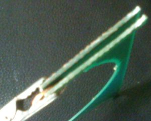

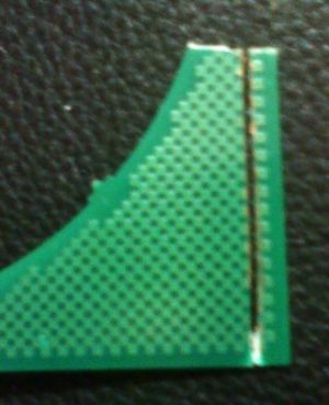

Robbie Hobbie kennt natürlich "Vollmantelgeschoss" von Stanley Kubrick, aber Robbie ist bescheiden und ihm reicht "Stanley's Messer" Ich habe also eine Cutterklinge neu geschliffen zum Herstellen von Streifenplatinen. Da für Robbie Span- und Keilwinkel keine Fremdwörter sind hat er den Cutterstahl neu geschliffen, aber nicht verjüngend, so wie eine Klinge normalerweise ist. Damit hat er FR2 Platinen auch spanabhebend getrennt, ohne brechen. Habe ich jetzt probiert mit FR4 1,5mm Platine. Ging auch, durchgeschabt ganz durch, Schnittbreite= ~Klingenstarke= 0,7mm. Aber man muss natürlich die schwere Zerspanarbeit leisten, das Material wird weggeschält. Zweitens weiss ich nicht wie schlecht die Standzeit wäre, nicht super. Aber kann ja immer mal schnell nachschleifen. Könnte ich auch mit Hartmetallplatte angelötet oder sowas machen, aber der Schleifstaub ist krebserregend, kätte keine Lust draussen das zu machen Wenn AlV will kann ich auch Bilder machen von Klinge und Platine
Hobbie Robbie schrieb: > Ging auch, durchgeschabt > ganz durch Also musste nichts gebrochen/abgewinkelt werden, volle 1,5mm FR4 durchspant
Mawin schrieb: > Für den Bastelbereich (Privat sowohl geweblich EntwicklungsgeBASTEL) mit > einer ganz normalen Hand Blechschere. Die Schnitte sind auch nicht > schlechter als irgendwelche Sägeorgieren. Macht kein Dreck, geht > schnell, schneidet gerade und ist für viele andere sachen zu gebrauchen. Psst! Darf man hier nicht sagen. Bsp.: Mani W. schrieb: > Das merkt man sofort! > >> Mit der Handblechschere "Berliner Form" oder Handhebelschere gemacht. > > Damit kann man hervorragend die Leiterplatte beschädigen und bekommt > auch keine schönen geraden Schnitte... Vor allem braucht es keinen Mundschutz gegen die Glasfasern. W.S. schrieb: > Das ging anno dunnemals mit Hartpapier, aber nicht bei Epoxid. > Vorgeritzte Leiterplatten haben beidseitig eine eingefräste V-Nut bis > fast zur Mitte des Materials. Sowas wirst du vermutlich nicht können. genau. > Obendrein: Alles, was Staub erzeugt (Fräsen, Schleifen, Sägen), ist auch > krebserregend. Also Vorsicht und möglichst im Freien. Mit der > Hebelschere schneiden ist zwar gesundheitlich unbedenklich, führt aber > zumeist zu unbrauchbaren Leiterplatten, weil es nicht nur verzieht, > sondern auch im Randbereich das Material zu sehr beansprucht, daß dabei > die Leiterzüge drunter leiden. Nein! Beansprucht wird die Seite, welche abgetrennt wird. Also der Abfall. Bei FR-2/CEM-1 kritisch. Bei FR-4 kaum.
Hobbie Robbie schrieb: > Ich habe also eine Cutterklinge neu geschliffen Hobbie Robbie schrieb: > Wenn AlV will kann ich auch Bilder machen von Klinge und Platine Hobbie Robbie hat mit seinem alten Handy und den Bildern versagt, man kann auf dem Display aber auch kaum was erkennen Die bearbeitete Klinge ist nach der Aktion am FR4 nicht abgenutzt, eher unverändert scharf. Ich habe die Klinge geschoben, ich würd ein aufwendigeres Design eher vorschlagen wo man zieht, wie eine Hakenklinge. Mein Resultat ist nicht gerade, denn ich hatte da nur ein Stück FR2 als Führung drangeklemmt
Hobbie Robbie schrieb: > Die bearbeitete Klinge ist nach der Aktion am FR4 nicht abgenutzt Aber sich bewusst sein, dass so zu trennen schon etwas Mühe und Geschick erfordert, da das Material so abzutragen
