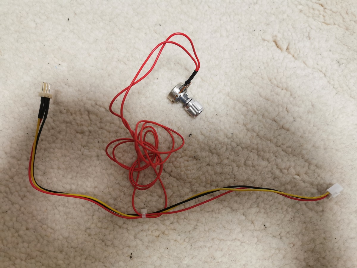

Hallo, ich bräuchte mal bitte Eure Hilfe. Ich habe ein Netzteil, einen Drehzahlregler und einen Lüfter. Wie bringe ich die Dinger nun zusammen? Bin leider total überfordert mit den Drähten und den Farben usw. Vielen Dank!
Verschoben durch Moderator

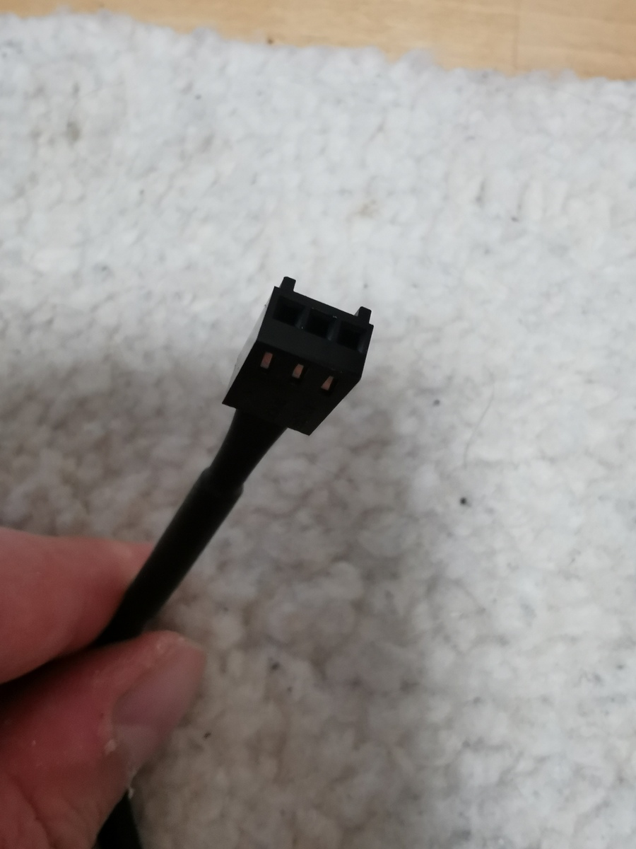

So wie die Steckverbinder aussehen, war das schon mal zusammengesteckt. Steck es einfach wieder so zusammen wie es war und überprüfe die Temperatur des Potis. Ggf. muss man noch einen Impedanzwandler dazu basteln.
Von meinem Netzteil gehen aber nur zwei Adern weg. Der Regler braucht aber wohl drei.?
Die Frage ist: Wo ist der Drehzahlregler? Das Poti in Reihe zur 12V-Leitung wird wohl nicht viel bewirken können

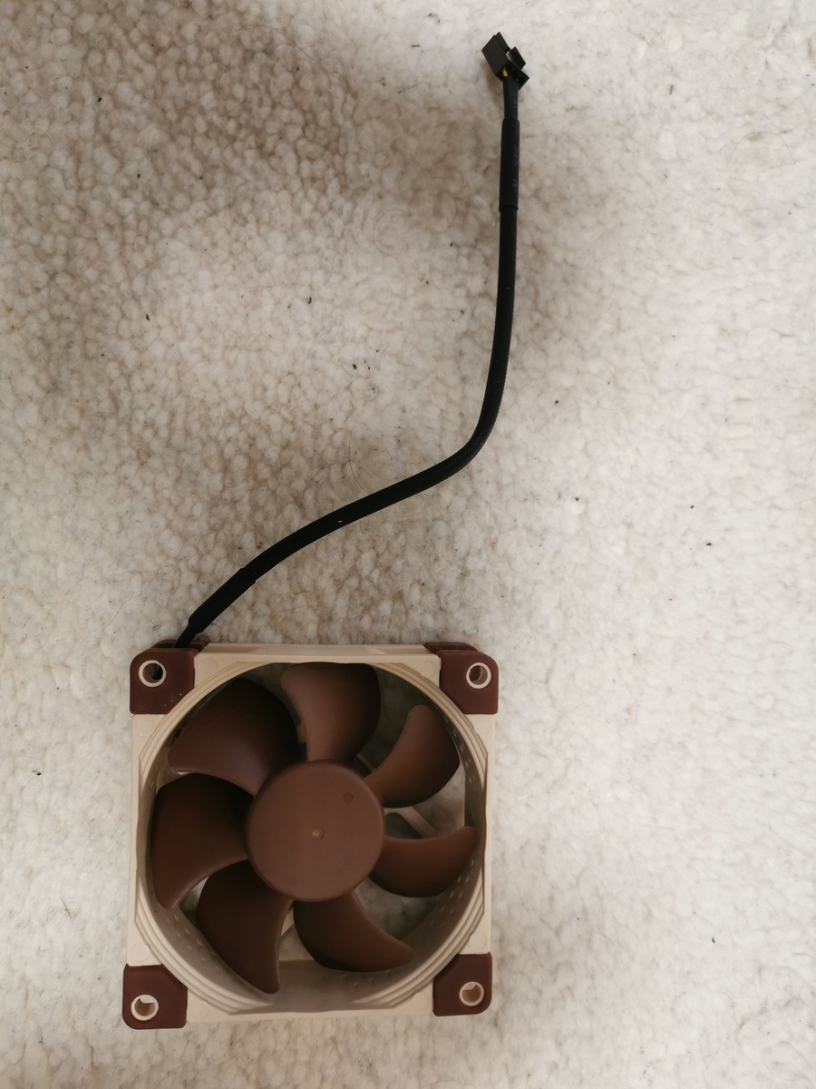

https://noctua.at/de/productfaqs/productfaq/view/id/215/ Rot = Netzteil(+) Schwarz = Netzteil(-) Gelb = Tachosignal Wenn du den Lüfter nur über den Poti an ein Netzteil anschließen möchtest, bleibt gelb unbeschaltet.
Kann ich denn auf diese Art den Lüfter betreiben bzw. regeln?
Hans H. schrieb: > Kann ich denn auf diese Art den Lüfter betreiben bzw. regeln? Kommt auf den Lüfter an. Ich denke aber, ziemlich sicher, dass das nicht klappen wird. Die meisten PC-Lüfter sind Brushless-Motoren mit eingebauter Drehzahlregelung. Ein Vorwiderstand in der Versorgungsleitung ändert nicht wirklich sinnvoll etwas an der Drehzahl. Es gibt aber Lüfter mit 4 Anschlüssen, die haben dann einen PWM-Eingang dafür. Helfen wird dir dein Poti dabei aber auch eher weniger.
Hans H. schrieb: > Was bräuchte ich denn um das zu verwirklichen? Einen Lüfter, der per PWM angesteuert werden kann und eine PWM-Lüftersteuerung (gibts auch als fertiges Modul)
