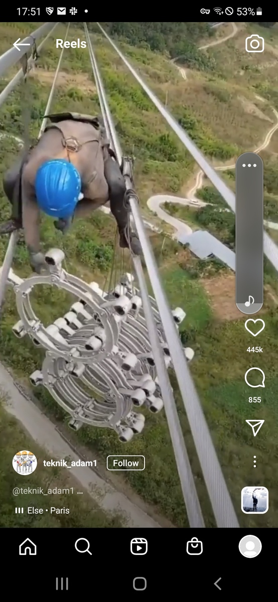

Bei den Ueberlandleitungen sollte man die Buendlung beachten. Ueblich sind 2 Leitungen zu 3 Leitern. auf einem Mast. Jeder Leiter kann gebuendelt sein. Was ueblich ist... 2er, 4er, 6er, 8er. Dabei ist zu beachten dass mit groesserem Durchmesser der Struktur auch die Koronaeffekte fallen, weil die Oberflaechenfeldstaerke faellt. Koronaeffekte sind zB bei Regen, Nebel und Schnell von Bedeutung.
Purzel H. schrieb: > Bei den Ueberlandleitungen sollte man die Buendlung beachten. Ueblich > sind 2 Leitungen zu 3 Leitern. auf einem Mast. Du meinst zwei Systeme mit jeweils 3 Leitern. > Jeder Leiter kann gebuendelt sein. Was ueblich ist... 2er, 4er, 6er, 8er. Bündel sind ab 220kV üblich, dort meist als 2er Bündel. 380kV kommen mit 3er oder 4er Bündeln daher. 6er oder 8er habe ich noch nicht gesehen (heißt aber nicht, daß es die nicht gibt). > Dabei ist zu > beachten dass mit groesserem Durchmesser der Struktur auch die > Koronaeffekte fallen, weil die Oberflaechenfeldstaerke faellt Bei den Bünndelleitern geht es weniger um Korona-Effekte als mehr um den Skineffekt. Die hohe Feldstärke drückt den Elektronenfluß nach außen, während im Kern nur wenig Strom fließt. Mit Bündelleitern umgeht man dieses Problem geschickt, da die Einzelleiter quasi am Rand des virtuellen Gesamtleiters plaziert sind.
Oh oh ... Also in Deutschland sind "nur" bis zu vier gebündelte Leiterseile bei 380kV üblich. In anderen Ländern mit noch höheren Spannungen (z.B. die USA/Kanada mit 765kV und der ehemalige Ostblock mit 750kV) gibt es Leiterbündel mit bis zu 8 Seilen, die aber vom Strom her nicht wesentlich stärker belastet werden als eine größere 380kV-Stromtrasse in Deutschland. Diese Länder haben vor allem ein Problem mit großen Entfernungen zwischen Energieerzeugung und Energiebedarf, die besonders hohe Spannung verbessert die Wirtschaftlichkeit solch langer Leitungen deutlich. Dabei geht es nicht um den Skineffekt, der ist bei 50/60Hz noch nicht sonderlich relevant. Der Hauptgrund für Leiterbündel ist die elektrische Feldstärke und damit auftretende Verluste durch Korona-Entladungen. Technisch würde eine wenig belastete 380kV Stichleitung auch ohne Bündelleiter funktionieren, aber sie hätte halt hohe Verluste. Der zweite Hauptgrund für Bündelleiter ist die Stromtragfähigkeit, aber dann wird sie nur punktuell auf hoch belasteten Leitungen ausgeführt (weil teuerer). Das sieht man z.B. heute sehr oft auch im 110kV-Netz, wenn solche Leitungen eine größere Stadt versorgen oder größere Mengen erneuerbare Energie auf einer bestehenden Trasse transportiert werden müssen. Als Beispiel gibt es eine sehr starke 110kV-Leitung östlich von Magdeburg zwischen dem Umspannwerk Wolmirstedt und einem Lastverteiler bei Wefensleben, diese besitzt vier Systeme mit 2er-Bündelleitern. Oder die 110kV Bahnstromleitung Neckarwestheim - Zazenhausen, die sogar 4er-Bündelleiter besitzt. Südöstlich von Berlin ist eine 110kV-Leitung mit 2er-Bündeln einfach aus dem Rückbau der 220kV-Trasse Graustein-Neuenhagen übriggeblieben (lustigerweise hängt da heute das Tesla-Werk in Grünheide mit dran). Die Masten und Leiterseile stammen noch von der 220kV-Trasse, die Isolatoren wurden auf 110kV umgebaut. Zwischen Spreenhagen und Storkow ist die alte Leitung demontiert worden, es existiert nur die alte Stichleitung nach Storkow, die durch den Umbau Teil der Haupttrasse wurde. Südlich von Görsdorf wurde die gesamte alte Leitung bis Graustein zurückgebaut.
Von diesen Filmchen kann man sich jede Menge auf Instagram reinziehen. Typen, welche an den Seilen rummontieren und in der zweiten Hand noch eine Zigarette halten.
Diese Filmchen kommen aber oft aus Staaten, die über ein einfacher aufgebautes Stromnetz verfügen als Deutschland. In den USA z.B. werden Hochspannungsleitungen für Wartungsarbeiten oft nicht abgeschaltet, weil das dort zu Problemen beim Energietransport führen kann. Oder viele Städte werden nur von einem einzigen System versorgt, da hat man noch Glück wenn das von zwei Seiten gespeist werden kann. Aber wenn der Stich ausfällt oder der Trafo, dann ist's dort teilweise sehr lange dunkel in der Gegend. In Deutschland werden solche Anlagen grundsätzlich freigeschaltet. Ist schon scary genug wenn man auf einem Mast herumklettert, ein System ist freigeschaltet, aber auf dem anderen liegt noch das größere AKW in Sichtweite mit Vollast drauf... Oder die Segmenttrenner von Sammelschienen - wenn man daran arbeiten muss, gibt's Fälle, wo auf der anderen Seite des Trenners vielleicht zwei Meter entfernt volle 380kV anliegen.
