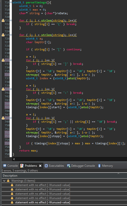

Hallo zusammen, ich verstehe hier den Grund der Warnung nicht. Kann mir jemand weiterhelfen? Es ist vllt nicht der schönste Code, aber er funktioniert und alle Variablen werden benötigt. (Code wurde zur besseren Visualisierung als Bild gepostet) Danke :)
Die komplette Ausgabe der Warnings ist leider nicht lesbar.
Achso dein for(i; ...) wird wohl die Ursache sein. Schreib lieber for(; ...)
Domenik schrieb: > aber er funktioniert Auch dann noch, wenn der jeweils gewünschte Buchstabe überhaupt nicht vorkommt?
(prx) A. K. schrieb: > Domenik schrieb: >> aber er funktioniert > > Auch dann noch, wenn der jeweils gewünschte Buchstabe überhaupt nicht > vorkommt? Ich gehe einfach von einer fehlerfreien Übertragung aus 😁. Aber habe noch einen CRC in der aufrufenden Funktion. loeti2 schrieb: > Achso dein for(i; ...) wird wohl die Ursache sein. > Schreib lieber for(; ...) Verdammt, das war's 🙈🙈🙈. Ich habe echt lange überlegt. Danke loeti2 schrieb: > Die komplette Ausgabe der Warnings ist leider nicht lesbar. Die komplette GCC Ausgabe wird von der IDE leider überschrieben, wenn erfolgreich kompiliert wird. D.h. um die GCC-Ausgabe anzuzeigen, muss man einen Fehler einbauen.
Wie oft wird eigentlich eine for-Schleife ohne Bedingung wiederholt? for (i; ; i++)
Domenik schrieb: > Es ist vllt nicht der schönste Code Ja, vor allem wenn man den Schleifenzähler innerhalb der Schleife noch wild verändert. Voll übersichtlich und überhaupt nicht fehleranfällig ..... oder vielleicht doch?
OMG schrieb: > Ja, vor allem wenn man den Schleifenzähler innerhalb der > Schleife noch wild verändert. Wird er doch gar nicht. Wird nur im Kopf der Schleifen geändert. Wie es sich gehört. Eigentlich ist es egal ob man einen Parser mir goto oder break baut. Man nimmt hat das, was einem besser liegt. Natürlich gibts auch andere Methoden. Aber wirklich schöner wirds damit auch nicht. Die vorgefertigten strtok(), sscanf() und ihre Geschwister könnte man natürlich auch verwenden.
Domenik schrieb: > (prx) A. K. schrieb: >> Domenik schrieb: >>> aber er funktioniert >> >> Auch dann noch, wenn der jeweils gewünschte Buchstabe überhaupt nicht >> vorkommt? > > Ich gehe einfach von einer fehlerfreien Übertragung aus 😁. Aber habe > noch einen CRC in der aufrufenden Funktion. Das hilft dir nicht. Stefan hat das schon verstanden: Stefan ⛄ F. schrieb: > Wie oft wird eigentlich eine for-Schleife ohne Bedingung wiederholt? > > for (i; ; i++) Ich würde dir generell empfehlen, die Syntax einer for-Schleife noch einmal genau nachzulesen. Das hätte dir vermutlich auch die Ausgangsfrage beantwortet: i als Statement hat keinen Effekt. Tut nix. Egal ob mitten im Code:

Oder eben wie bei dir an erster Stelle im Schleifenkopf. Und im Übrigen gibt es für deine Aufgabe auch bereits Bibliotheksfunktionen wie strchr / strstr, die den Code lesbarer machen und dir dumme Fehler beim Implementieren ersparen können. MfG, Arno
Stefan ⛄ F. schrieb: > Wie oft wird eigentlich eine for-Schleife ohne Bedingung wiederholt? > > for (i; ; i++) for(;;) ist eine Endlosschleife, das würde dir auch dein C oder C++ Grundlagenbuch berichten.
Btw, das Gehampel mit tmpStr ist unnötig (und falsch) - atoi hört eh beim ersten nicht-Ziffer-Zeichen auf ... Und "index" ohne Prüfung benutzen schreit nach Speicherfehler.
Ganz abgesehen davon, dass das ein furchtbarer Programmierstil ist. Wenn schon, dann so:

EAF schrieb: > for(;;) ist eine Endlosschleife, das würde dir auch dein C oder C++ > Grundlagenbuch berichten. Wollte ich auch gerade schreiben for(i; "unbekannte bedingung"; i++) kann nicht funktionieren
Moin, Anselm schrieb: > for(i; "unbekannte bedingung"; i++) kann nicht funktionieren Doch, natuerlich "funktioniert" das. Man darf sich halt nicht wundern. Ist bestimmt wieder dieses boese C dran schuld. Wenn der Bauer nicht schwimmen kann, liegts an der Badehose. SCNR, WK
Anselm schrieb: > for(i; "unbekannte bedingung"; i++) kann nicht funktionieren Das ist keine "unbekannte bedingung" sondern eine "leere bedingung" Und damit gültiges C oder C++. Das funktioniert wie im Grundlagenbuch beschrieben. Bedenke: Die Entscheidung wird im Schleifenkörper getroffen und dieser ggf. mit break verlassen. Also alles im grünen Bereich, vielleicht nicht schön, aber von der Seite her ok.
EAF schrieb: > Das funktioniert wie im Grundlagenbuch beschrieben. Ja, aber vermutlich nicht so wie vom TO beabsichtigt.
EAF schrieb: > Bedenke: > Die Entscheidung wird im Schleifenkörper getroffen und dieser ggf. mit > break verlassen. Oder auch nicht, wie schon oben beschrieben: (prx) A. K. schrieb: > Auch dann noch, wenn der jeweils gewünschte Buchstabe überhaupt nicht > vorkommt? MfG, Arno

EAF schrieb: > Mir scheint beides nicht so gelungen: > while(1) > { > i++; > } > > for(;;i++) > { > } > Die for Variante spart immerhin ein paar Tastendrücke ein > (wenn man denn darauf Wert legt) Na ja, spätestens wenn irgendwo im Rumpf ein continue an ungünstiger Stelle vorkommt, könnte es sich als nützlich erweisen trotzdem bedingungslos i zu inkrementieren (wenn man es denn will) Ich wäre demnach für Version 2.
