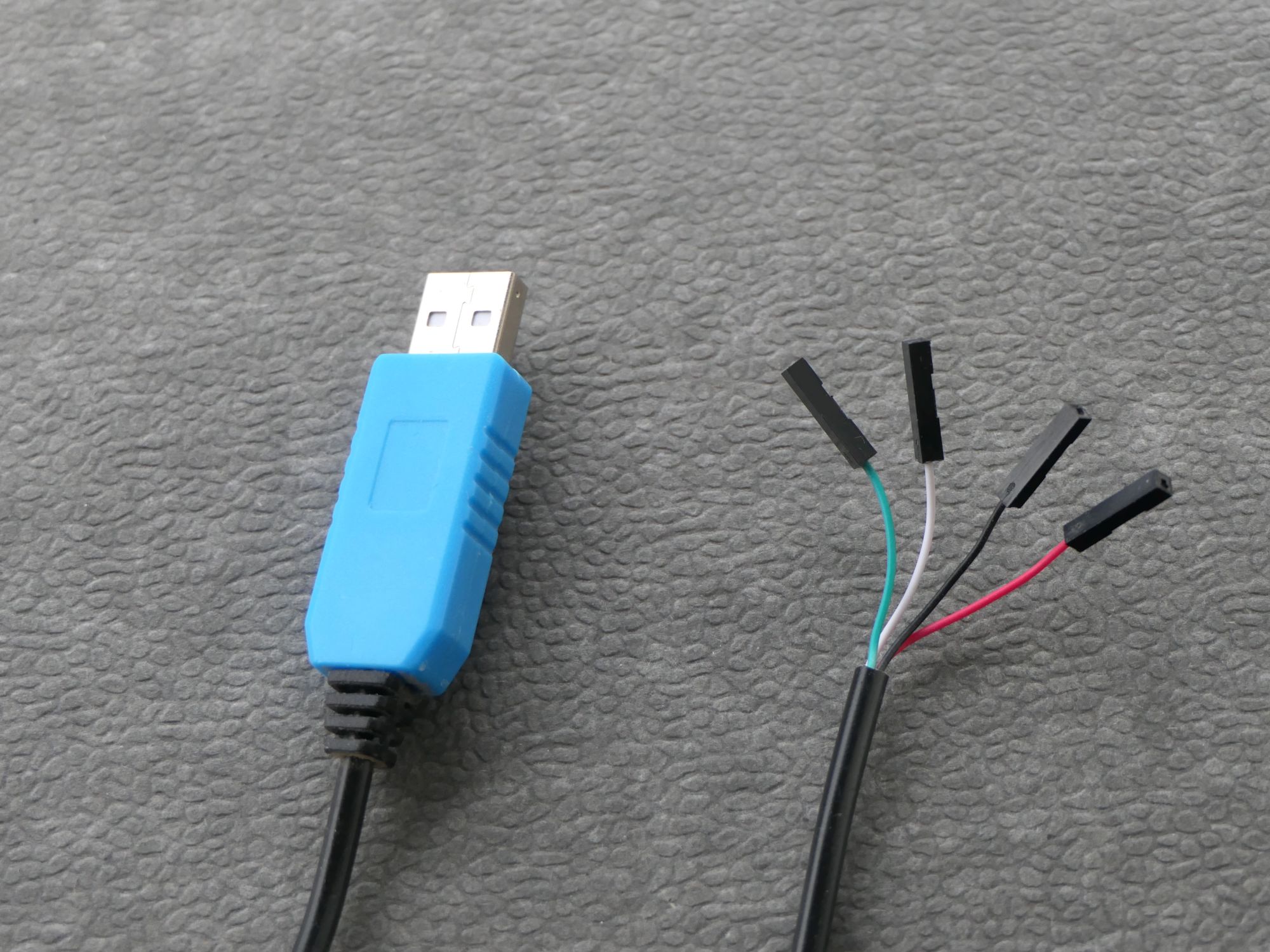

Hallo, ich habe hier einen USB zu RS232-Adapter rumliegen. Er wird beim Anstecken am USB-Port von Win10 sofort erkannt und automatisch COM7 zugewiesen. Angezeigt wird er als Prolific-USB 2 Seriell Adapter. So weit so gut, aber ich bin mir über die Anschlussbelegung der einzelnen Litzen nicht im klaren. Schwarz dürfte natürlich Masse sein, aber zu den anderen habe keine Dokumentation. Kann da jemand weiterhelfen ?
fragjanur schrieb: > ich habe hier einen USB zu RS232-Adapter rumliegen. Glaube ich nicht, denn dann wäre da ein SUB D 9 Stecker dran.
EAF schrieb: > fragjanur schrieb: >> ich habe hier einen USB zu RS232-Adapter rumliegen. > > Glaube ich nicht, denn dann wäre da ein SUB D 9 Stecker dran. Was ist nur aus dem guten alten 25poler geworden? ;-) Hab hier auch so etwas rumliegen, 4 adriges Kabel. SW und RT muss man nicht erklären, WS:TX GN:RX
fragjanur schrieb: > aber zu den anderen habe keine > Dokumentation. In der Beschreibung: https://de.aliexpress.com/item/488848564.html
EAF schrieb: > In der Beschreibung: > https://de.aliexpress.com/item/488848564.html Danke, ist zwar farblich ein anderer Adapter, aber das ist wohl einen Versuch wert : 2. Standard USB typ A stecker und TTL 4pin stecker 3. rot: + 5 V, Schwarz: GND, weiß: RXD, Grün: TXD 4. 3,3 V, öffnen müssen fall zu verbinden.
There are four wires: red power, black ground, white RX into USB port, and green TX out of the USB port. The power pin provides the 5V @ 500mA direct from the USB port and the RX/TX pins are 3.3V level for interfacing with the most common 3.3V logic level chipsets. https://www.adafruit.com/product/954
