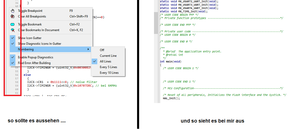

Hallo, ich verwende Segger Embedded Studio. Links vom Quelltext war eine schmale Leiste, wo z.B. die Breakpoints angezeigt wurden (siehe Bild - da wo der rote Streifen angedeutet ist). Ich habe diese Leiste versehentlich deaktiviert und bisher nicht heraus gefunden, wie man sie wieder einschaltet. Die Leiste wird nun bei jedem Projekt nicht mehr angezeigt. Weiß jemand, wie man diese wieder aktiviert? Gruß Martin

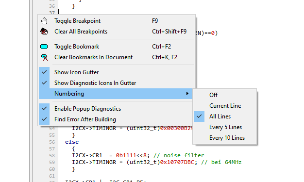

pegel schrieb: > Ist doch eclipse, oder? > Müsste dann etwas in der Nähe von Editor -> Eigenschaften -> > Zeilennummern sein. Ne, das hat zum Glück nichts mit Eclips zu tun. Rechtes Mausmenu beim Click in die Leiste und dann Numbering...

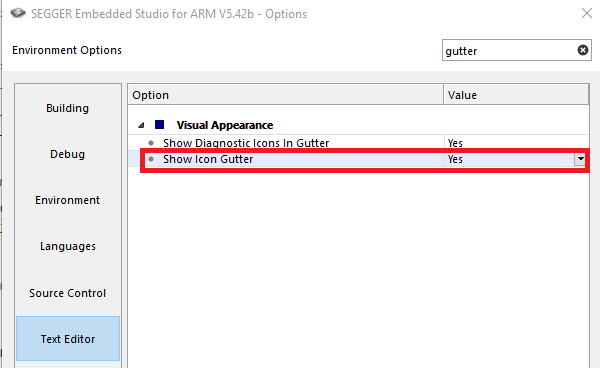

Im Editor Fenster: Rechtsklick -> Options -> Editor Properties Bei search oben rechts gutter eingeben. Alle drei auf Yes.

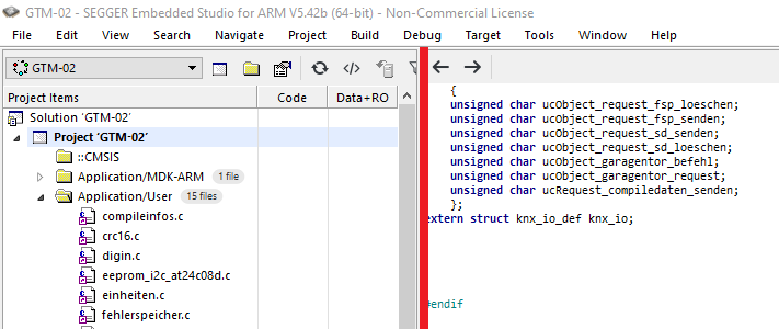

pegel schrieb: > Im Editor Fenster: > Rechtsklick -> Options -> Editor Properties > Bei search oben rechts gutter eingeben. > Alle drei auf Yes. Geht nun, vielen Dank! Bei mir gibt es aber nur 2 Treffer. der unterste war auf "No". Da wäre ich niemals selbst drauf gekommen.
Martin R. schrieb: > Bei mir gibt es aber nur 2 Treffer. Du benutzt evtl. eine ältere Version von ES. Wahrscheinlich waren es dort nur zwei Optionen. Aktuell sind es drei. Du kannst auch gerne hier Fragen zu ES stellen: https://forum.segger.com/index.php/Board/9-SEGGER-Embedded-Studio-related
