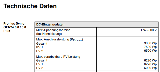

Hi, ich habe einen Wechselrichter FRONIUS SYMO GEN24 PLUS 6 kW mit Solarpanels 6,57 kWp und 10 kWh Speicher. Ich hätte gerne die Solarpanels erweitert, da bei wenig Sonne recht schnell der Speicher leer wird. Die Stränge am Wechselrichter sind wie folgt belegt: Strang 1: 12 Module mit insgesamt 4,38 kWp Strang 2: 6 Module mit insgesamt 2,19 kWp Ich würde um 2,19 kWh erweitern. Die würde ich an Strang 2 mit ran hängen. Dann wären am Strang 2 auch 4,28 kWp dran. Laut Beschreibung (siehe Anhang) sind die dann vorhandenen 4,38 kWp an beiden Strängen zulässig. Die Gesamtleistung mit 8,76 kWp ist auch noch im grünen Bereich. Klar, der Wechselrichter kann laut Beschreibung nur maximal 6.220 W verarbeiten. Aber ist das ein Problem? Regelt er nicht selbst runter, wenn es zu viel wird? Der Installateur hat vorgeschlagen, 2,7 kWp Panels nachzurüsten, die längeren würden die vorhandene Dachfläche besser ausnutzen. Aber hier überschreite ich das Limit des Wechselrichters. Er hat gemeint, man könne einen zweiten Fronius Wechselrichter montieren. Kann man diese problemlos zusammen schalten, daß der Speicher bei wenig Sonne von beiden Wechselrichtern geladen wird? Es bringt mir nicht viel, wenn der zweite Wechselrichter nur ins Netz rückspeist.

Jochen schrieb: > Der Installateur hat vorgeschlagen, 2,7 kWp Panels nachzurüsten, die > längeren würden die vorhandene Dachfläche besser ausnutzen. > Aber hier überschreite ich das Limit des Wechselrichters. Nach deinem Bild und der Rechnerei sehe ich da keine Überschreitung 2,2 + 2,7 sind bei mir noch unter 6 > Er hat gemeint, man könne einen zweiten Fronius Wechselrichter montieren. eine rein kaufmänn. Entscheidung oder Rat ... würde ich vermuten > Kann man diese problemlos zusammen schalten, daß der Speicher bei wenig > Sonne von beiden Wechselrichtern geladen wird? Schau sie dir an in der Doku u. am Anschlußfeld. es gibt nur 1x Akku-Anschluß

Jemand schrieb: > Nach deinem Bild und der Rechnerei sehe ich da keine Überschreitung 2,2 > + 2,7 sind bei mir noch unter 6 Es geht um die Gesamtleistung 4,38 kWp + 2,19 kWp + 2,7 kWp = 9,27 kWp Maximal zulässig sind 9 kWp
Helge schrieb: > Ich würde bei einer Erweiterung den 6.0 gegen einen 10.0 > austauschen, vielleicht nimmt der Installateur den in Zahlung? Das wäre die sauberste Lösung. Aber die Wechselrichter von Fronius haben eine lange Lieferzeit. Ob der dieses Jahr noch kommen würde? Wird eng...
Jochen schrieb: > Maximal zulässig sind 9 kWp So Angaben liest man leider häufig - keine Ahnung warum Es ist Unsinn - der Nachttischlampe ist es doch auch egal ob sie an einer 10A oder 25A- Sicherung hängt Jochen schrieb: > Ich würde um 2,19 kWh erweitern. Die würde ich an Strang 2 mit ran > hängen. Dann wären am Strang 2 auch 4,28 kWp dran. bekommst die gleichen Module wie die bisher verbauten noch mal ran? Mischen in einem String würde ich nicht

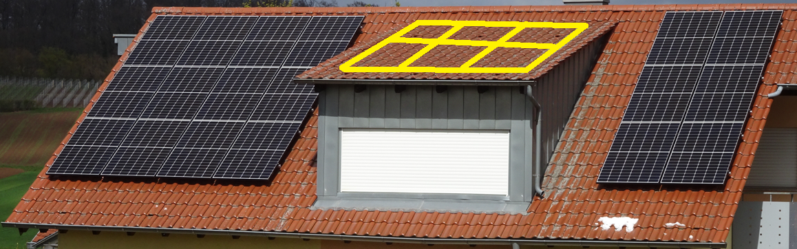

Anbei ein Bild vom Dach. Ich werde den bisherigen 6 kW Wechselrichter gegen einen mit 10 kW tauschen. Mein Nachbar will sich auch eine PV-Anlage anschaffen und nimmt den alten. Ich bin mir nur nicht schlüssig, wie man die Module verschalten soll: Variante 1: Alle bisherigen Module werden zu einem Strang in Reihe geschalte und die Panels von der Dachgaube als zweiten Strang zum Wechselrichter geführt. Dann könnte ich andere (etwas größere) Panels für die Dachgaube verwenden. Gesamtleistung ist dann 9.270 Wp. Variante 2 wäre, die selben Panels wie bisher zu verwenden. Dann würde ich die jeweils 6 Module auf Dachgaube und die rechts zusammen schalten. Dann wären an beiden Strängen 12 gleiche Panels dran. Gesamtleistung ist dann 8.760 Wp. Was ist denn mit Teilbeschattung? Was für Auswirkungen hat das für Variante 1 und 2 auf die Leistung? Die Dachgaube bewirkt zu gewissen Stunden eine Teilbeschattung auf die Module daneben.

Verschattete Zellen liefern -0,7V statt +0,5V. Auch deswegen sind in den Anschlüssen der Panels Dioden drin, die diesen Verlust begrenzen auf -1V pro verschattetes Panel. Bei der Verschaltung gibt es Grenzen. 1. Immer sicher unter der maximal erlaubten Leerlaufspannung (auch bei -25°C!!) bleiben. Das ist das wichtigste. 2. Maximalstrom pro Strang beachten. 3. nice to have: Idealerweise für Fronius in Richtung 500-600V MPP-Spannung bewegen, bei kleinen Spannungen sind die Verluste etwas größer. Ich würde zu 2 Strängen verschalten, 1x linke Seite Bestand und 1x Mitte + Bestand in Reihe. Die neuen größeren Module sind flacher montiert, werden also die meiste Zeit etwa so viel Leistung bringen wie die bestehenden. Bei dieser Geometrie sind die etwas größeren Module sinnvoll.
Helge schrieb: > Ich würde zu 2 Strängen verschalten, 1x linke Seite Bestand und 1x Mitte > + Bestand in Reihe. Die neuen größeren Module sind flacher montiert, > werden also die meiste Zeit etwa so viel Leistung bringen wie die > bestehenden. Bei dieser Geometrie sind die etwas größeren Module > sinnvoll. Wenn ich das nun richtig verstehe, würdest Du die zukünftigen 6 Stück IBC MonoSol 450 OS9-HC in der Mitte und die bestehenden 6 Stück IBC MonoSol 365 OS9-HC rechst in Reihe als Strang 2 schalten. Das verwirrt mich etwas, denn es wurde doch oben erwähnt, daß man unterschiedliche Module nicht zusammen schalten soll wegen MPP, oder? Ich habe die Datenblätter der Panels beigefügt. Ist das mit MPP kein Problem?

Da die neuen Module auf der Gaube installiert werden sollen mit anderer Neigung würde ich die nicht in den vorhandenen String / MPPT Tracker aufnehmen. Wenn der die Mitte verschatteter ist als die Module rechts wird sich der Ertrag verschlechtern und vice versa. Beide Fronius haben "nur" 2 MPPT-Tracker und die sind bei dir beide schon angeschlossen (links und rechts). Sind die neuen Module = die alten Module? Jochen schrieb: > Ich habe die PV-Anlage nicht gekauft, um Geld zu sparen. Die wird sich > erst in ca. 37 Jahren amortisieren Puh da musst du aber was falsch gemacht haben. Zwei Anlagen, die ich betreibe habe ich mit ca. 12 Jahren Amortisation berechnet. Bis jetzt scheint das (BJ 2016 + BJ 2020, auf unterschiedlichen Gebäuden) sehr wahrscheinlich. Beide haben Fronius Symo (kein Hybrid, keine GEN24). Speicher lohnen (noch) nicht. Besser den Verbrauch auf die Zeit legen, wo Sonne da. Wie das mit der Einspeisevergütung dann ist, wenn du da "nur" neue Module nimmst... keine Ahnung. Letztendlich kann das ja nicht getrennt werden und die Einspeisevergütung ist für Anlagen, die nun installiert werden ja geringer als die vor 1 Jahr installiert wurden. Kennt sich da einer aus?

Gerald K. schrieb: > Die Frage ist auch, ob beide Stränge zzur gleichen Zeit ihr Maximum > liefern. Hat ja ein Bild von seinem Dach geliefert. Die neuen sollen (vermutlich Dach mit Südausrichtung) auf die gleiche Dachseite nur eben auf die Gaube und da haben sie eine andere Neigung (im Winter leider ungeschickt, es sei denn sie werden aufgeständert). Ganz ehrlich. Ich würde unterschiedliche Module nicht in einem Strang kombinieren. Es könnte sein, dass es bei den von dir genannten IBC geht, da der I_mpp bei beiden ca. gleich ist, aber wer weiß. Hinzu kommt, dass es eben unterschiedliche Neigungen sind. Alternative wäre ein zusätzlicher Fronius Symo (kein Gen24) 3.0 , den man denke ich gut in das bestehende System integrieren kann (Solar.web) oder 6 x Enphase Micro-Wechselrichter IQ7+ (etwas billiger, leider nicht ins System integrierbar, dafür aber Modulwechselrichter und besser für Verschattung. Bei beiden Alternativen mit neuem WR bist mit + 1000€ nur für die Hardware mit dabei (falls verfügbar). Würde auf jeden Fall , falls du es ohne zusätzlichen WR machst den Strang für die 6 Module in den Raum mit dem Wechselrichter ziehen, damit du es dort erstmal in Serie (mit den Modulen rechts) und wenn du es doch später ändern willst keiner mehr aufs Dach muss, sondern nur noch die Serienschaltung an der Stelle auflösen und die 6 Module einzeln an einen WR oder MPP-Tracker-Eingang klemmen kann.
Jochen schrieb: > Das verwirrt mich etwas, denn es wurde doch oben erwähnt, daß man > unterschiedliche Module nicht zusammen schalten soll wegen MPP, oder? Ja :-) Der Witz daran ist, daß deinen größeren Module halt wegen der flacheren Neigung nicht so direkt beschienen werden wie die bestehenden mit größerer Neigung. Daher nehme ich an, daß neue und alte Module die meiste Zeit ähnlich viel Strom liefern. grob abschätzen: Modulspannung Leerlauf ca. 40,5V. Bei -25° ca. 47V. In einem Strang wären damit 17 Module sicher unterhalb der max. Spannung am Umrichter. Der Betriebszustand "sehr kalt und Umrichter startet neu" kann ja nicht vollständig ausgeschlossen werden.

Jochen schrieb: > Also die alten 18 Panels (links und rechts) zusammen auf Strang 1 und > die neuen (Mitte) auf Strang 2 des neuen Wechselrichters Fronius SYMO > GEN24 PLUS 10 kW? Ja das dürfte sogar auch noch gehen mit 18 x 365W = 6570. Maximale MPPT-Leistung von MPP-Eingang am GEN24 ist ja 6200W. Bisschen überdimensionieren des Strings sollte ok sein. Hab auch 6195W an einem 6 kW Symo hängen. Dann kannst ohne neuen WR die neuen Mittelmodule an den zweiten Eingang des WR klemmen. Die zwei Strings links und rechts kannst ja schon beim WR hintereinander klemmen (also der Elektriker, nicht du!). Das mit dieser Multi-Flow-Technologie bei Fronius hatte ich auch noch in Erinnerung. Das wäre ja geschickt, brauchst du aber erstmal nicht, wenn du es so wie oben beschrieben machst und keinen WR dazukaufst.
