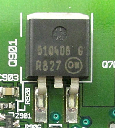

Ich suche dieses Bauteil. Laut Marking müsste das eigentlich ein Onsemi NVC5104 sein. Problem ist nur das dieser Typ nicht mit dem abgebildeten Gehäuse (ich vermute es ist ein TO-263 (DDPAK)) gebaut wird. Schaltungstechnisch ist es durchaus ein Mosfet als High-Side Switch.

Ich habe erst kürzlich bei Ansicht eines Datenblatts von ON gesehen, dass ICs, die ich als DIP hier habe, im Datenblatt nicht mehr in diesem Gehäuse erwähnt werden. Ich halte es für gut möglich, dass in einem älteren Datenblatt auch noch die DDPAK-Version des NCP5104 bzw. NCV5104 spezifiziert ist. Wayback Machine befragen?
Ups - ich sehe gerade: NCP5104, NCV5104 sind MOSFT-Driver, nicht MOSFETs. Mein Gott, bin ich blind, nur das Wort "MOSFET" im Datenblatt gesehen und nicht weiter gelesen... Irgendwas mit 827 ist bei ON aber auch nicht zu finden.
Das abgebildete Teil hat gar nichts mit dem angehängen DB zu tun. Im DB wird ein Mosfet/IGBT-Treiber beschrieben. Das Teil im Bild ist eher eine Power-Diode.
APW schrieb: > Das abgebildete Teil hat gar nichts mit dem angehängen DB zu tun. Im DB Gut das das gleich erkannt wurde, ich hatte es wohl nicht deutlich genug geschrieben. Wollte damit nur klar machen, das die obere Typennummer wohl nicht die Bauteilbezeichnung ist weil man da auf einen falschen Typ kommt, eben einen Treiber und nicht den Mosfet selbst.
H. H. schrieb: > Bei Onsemi ist Lotcode 6-stellig. Also müsste R827 der Typecode sein. Soetwas wie einen R827 gibt es aber nicht. Zudem befinden sich auf dem PCB noch weitere solche Mosfets, insgeamt 5 Stück und die haben teils eine andere R-Nummer. Daher glaube ich, ohne das ich Dein Wissen in Abrede stellen möchte, das es sich in diesem Fall eben doch um die Lot-Nummer handelt. Bei den anderen 4 ist nämliche die obere Zeile "5104DB" gleich. Ich sollte dazu erwähnen das es ein Automotive Bauteil ist, könnte also wieder auf irgendeiner Spezialliste stehen... das es von Onsemi ist, ist wohl unstrittig laut dem Logo. Die Gate-Ansteuerung des Mosfet wird durch eine danebenliegende NPN-Transistorvorstufe (Treiber) erledigt. Die Ansteuerung derer übernimmt dann ein IO-Pin des µC.

Vielleicht ein RSJ451N04FRATL oder TSM051N04LCP? Beides N-Channel, 40 V. Letzterer aber (jetzt?) auch nur DPAK.
Olli Z. schrieb: > Ich sollte dazu erwähnen das es ein Automotive Bauteil ist, Das erklärt es sofort: kundenspezifisches Marking!
https://www.kynix.com/Detail/968497/5104DB.html https://www.veswin.com/product-5104DB.html Kaufen kann man das an jeder Ecke. Das Datenblatt hmm. Schwierig.
Der Zahn der Zeit (🦷⏳) schrieb: > Vielleicht ein RSJ451N04FRATL Der sieht schon passend aus, aber vermutlich dürfte das auf fast alle Mosfets im TO263 Gehäuse zutreffen ;-)
H. H. schrieb: >> Ich sollte dazu erwähnen das es ein Automotive Bauteil ist, > Das erklärt es sofort: kundenspezifisches Marking! Ich hätte es gleich dazu schreiben sollen, Mea culpa!
Olli Z. schrieb: > Der Zahn der Zeit (🦷⏳) schrieb: >> Vielleicht ein RSJ451N04FRATL Achso, das wäre ja ein N-Channel Mosfet, das ist laut meinen Messungen falsch, der gesuchte ist ein P-Channel.
Olli, geht es um den Ersatz oder Nachbau oder fragst du nur wegen Neugier? Bei Ersatz oder Nachbau würde ich nicht den Typ ergründen, sondern einen zum Einsatzszenario passenden wählen. Spannung, Strom, Schaltfrequenz, Ansteuerung...
Der Zahn der Zeit (🦷⏳) schrieb: > Olli, geht es um den Ersatz oder Nachbau oder fragst du nur wegen > Neugier? Neugier :-) Ich war dabei die Schaltung zu ergründen da ich einen Defekt vermute. Da der Mosfet aber wohl einwandfrei schaltet (habe ihn gegen einen der anderen quer getauscht) liegt der wohl eher nicht darin. Trotzdem allen beteiligten hier meinen herzlichen Dank für die Beteiligung an der Suche! Ich habe auch wieder mal einiges dazu gelernt, vor allem bei Fragen so viele Details wie möglich anzugeben, z.B. auch das Jahr aus dem die Komponente stammt, denn auch das kann helfen. Und - das solche Suchen in den Forenbereich Analoge Elektronik gehören :-)
