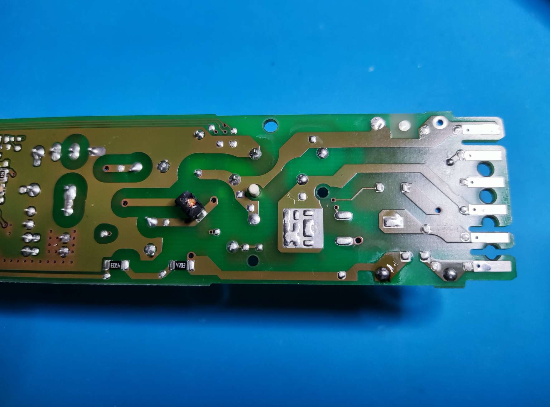

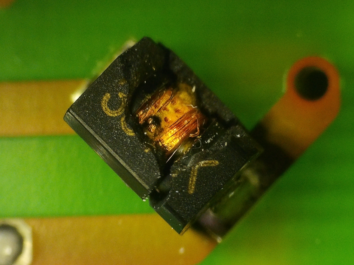

Hallo, erst mal einen schönen Gruß an allen hier. Bin gerade neu hier und schon habe ich eine Rätselaufgabe für euch. Ich habe hier eine Platine aus einem Liebherr Kühlschrank IKB 2420 20k: INTEGRALPLATINE IKB6_LED3X350 Artikelnummer: 10056906 Originalnummer: 6144520 Darauf hat sich ein Elko verabschiedet und unter anderem ein 100 Ohm Widerstand und ein SMD Bauteil mitgenommen, dessen Beschriftung teilweise weg ist. Der Rest inkl. Schaltregler sehen optisch noch gesund aus. Das müsste eine Spule sein. 331 ? also 33µH? aber was soll das K hinten dran bedeuten?

33x10^1 ergibt in der Tat 330 und nicht 33... Man, Man.. Muss wohl wieder in der 5. Klasse. Danke dir.

alles klar :) Mach ich nächstes Mal. Das Übel ist hier leider bereits geschehen. Back to topic: 330µH sind vorgeschlagen. Wenn jemand meint was anderes zu erkennen kann er es hier gerne kundtun.

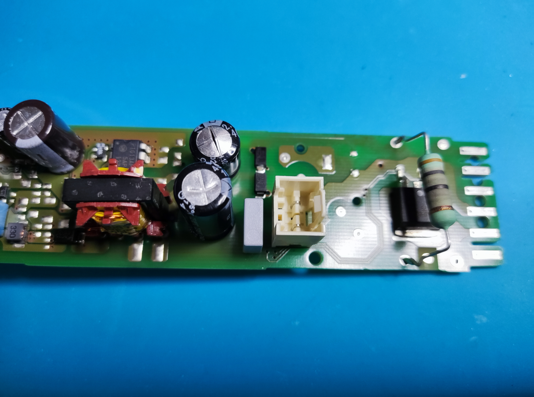

Prüfe den NCP1013A und die primären Gleichrichterdioden!

Guter Einwand. Die Dioden scheinen ok zu sein. Aber der NCP1013A hat auch im ausgelötetem Zustand von Pin VCC (1) und Drain (5) einen Kurzschluss zu GND (8). Der NCP1013A ist wohl innerlich hinüber.
Alex R. schrieb: > Aber der NCP1013A hat > auch im ausgelötetem Zustand von Pin VCC (1) und Drain (5) einen > Kurzschluss zu GND (8). Der NCP1013A ist wohl innerlich hinüber. Eindeutig. Und den defekten Elko durch einen belastbareren ersetzen! Und der 100 Ohm Widerstand ist ein Sicherungswiderstand!

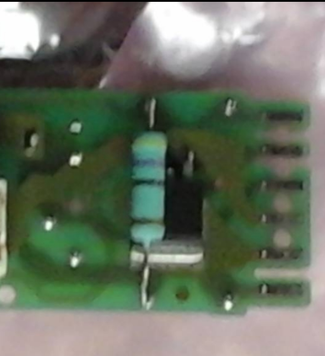

Der 10 Ohm (Sicherungs)widerstand hat der Farbe nach zu urteilen, auch schon ordentlich geackert. Miss auch den nach und tausche ihn ggf. Meist geht bei solchen Switchern der Elko heim und der reißt dann das Schaltnetzteil IC mit in den Abgrund, das ist bei den TNY und Konsorten ähnlich.
H. H. schrieb: > Gerald B. schrieb: >> Der 10 Ohm (Sicherungs)widerstand > > s/10/100 br 1, sw 0 sw Exp 0 macht 1 0 und null Nullen, Gold ist dann die Genauigkeit in Prozent.
Gerald B. schrieb: > H. H. schrieb: >> Gerald B. schrieb: >>> Der 10 Ohm (Sicherungs)widerstand >> >> s/10/100 > > br 1, sw 0 sw Exp 0 > macht 1 0 und null Nullen, Gold ist dann die Genauigkeit in Prozent. Der zweite Ring war nicht immer schwarz!
H. H. schrieb: > Der zweite Ring war nicht immer schwarz! Grau ? 18 Ohm. Der dritte sieht gut schwarz aus.
MaWin schrieb: > H. H. schrieb: >> Der zweite Ring war nicht immer schwarz! > > Grau ? > > 18 Ohm. > > Der dritte sieht gut schwarz aus. Ich hätte schreiben sollen: Der zweite schwarze Ring war nicht immer schwarz!
Der Widerstand ist hinüber und muss ebenfalls ersetzt werden. Den hatte ich bereits auf dem Schirm. Wobei bei Ebay-Kleinanzeigen gibt es eine ähnliche Platine, jedoch leicht andere Bestückung. Dort ist ein Widerstand mit gelb, lila, schwarz (47Ohm) zu sehen.

Alex R. schrieb: > Hallo, > erst mal einen schönen Gruß an allen hier. Bin gerade neu hier und schon > habe ich eine Rätselaufgabe für euch. Ich habe hier eine Platine aus > einem Liebherr Kühlschrank IKB 2420 20k: > INTEGRALPLATINE IKB6_LED3X350 > Artikelnummer: 10056906 > Originalnummer: 6144520 > > Darauf hat sich ein Elko verabschiedet und unter anderem ein 100 Ohm > Widerstand und ein SMD Bauteil mitgenommen, dessen Beschriftung > teilweise weg ist. Der Rest inkl. Schaltregler sehen optisch noch gesund > aus. > > Das müsste eine Spule sein. 331 ? also 33µH? aber was soll das K hinten > dran bedeuten? Miss mal die Bauform aus und schau nach, ob es in dieser den Wert gibt. Bei 1206 ist 33µ kein Problem. Wo in der Schaltung 'hängt' die Drossel? Wenn am Ausgang zur Siebung tut es versuchsweise(!) auch eine Drahtbrücke.
Thomas U. schrieb: > Wo in der Schaltung 'hängt' die Drossel? Die sitzt zwischen den beiden 400V Siebelkos. Dient der Funkentstörung. Und die 330µH stimmen. Übrigens eine Yageo NL.
H. H. schrieb: > Und die 330µH stimmen. Übrigens eine Yageo NL. das kommt gut hin (NL453232T-331K) auch was die Abmessungen 4,5x3,2mm betrifft. Die hängt mit einem Ende zw. die 2 Dioden und führt dann in Reihe zum Übertrager. An der gleiche Stelle zw. die Dioden hängt auch der kaputte Kondensator mit der Plusseite und die Minus auf GND. Der 2. Elko hängt mit der Plusseite an dem besagten Übertragerpin (wo auch die Spule hinkommt) gegen GND
