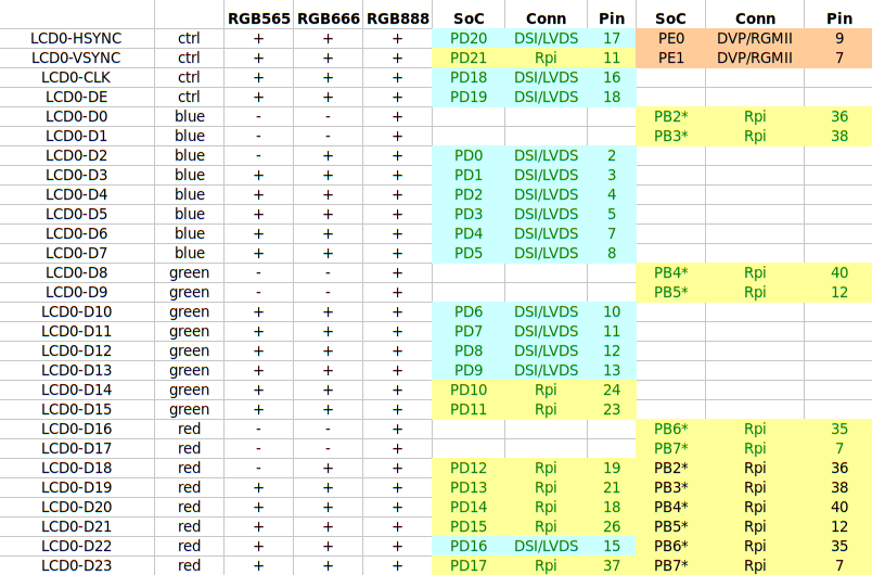

Weiß jemand, ob der MangoPi MQ Pro auch ein DPI Interface hat? Die
angegebenen Quellen schweigen sich da etwas aus oder ich hab‘s
übersehen.

Nein, leider nur LVDS oder DSI.
(Eigentlich hat der SoC auch DPI, leider ist nur etwa die Hälfte von den
DPI-Signalen auch auf dem LVDS/DSI-Konnektor präsent, aber das hilft
leider nicht viel. Ich weiß nicht, ob man die weiteren Signale aus den
anderen Konektoren zusammenkratzen könnte, da bin ich eher skeptisch,
müsste man genauer sich anschauen...)

So, nochmal genauer angeschaut und: JA, es ist möglich.
Allerdings, müsste man dafür die Signale vom Konnektor "DSI/LVDS" mit
denen, die aus der 40-Pin ("Raspberry-Pi") Steckleiste kombinieren.
Auf dem "DSI/LVDS" sind folgende LCD (RGB) signale:
 - D2..D9, D22, CLK, DE, HSYNC
Der Rest (je nach dem, ob man RGB565, RGB666 oder RGB888 will) ist auf
dem 40-Pin zu finden.
Also es geht, aber man müsste eine eigene Adapter-Platine entwerfen und
man verliert schon einige GPIO's, die auf dem 40-Pin Konnektor liegen.

Danke Dir. Schade, dann geht‘s nicht out-of-the-box. Ich brauche zwar
nur RGB555, aber mindestens CLK, DE und HSYNC wären dann woanders
herzuholen und das geht nur „mit Gebastel“.

CLK, DE und HSYNC sind auf dem DSI/LVDS Konnektor vorhanden, aber nicht
VSYNC und viele von den D* Signalen.

Hier nochmal genau wie das mit dem RGB-Interface geht.
