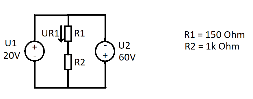

Guten Morgen, Ich habe folgende Schaltung (siehe Bild). Diese habe ich mit Superposition berechnet und wollte euch Fragen, ob mein Ergebnis stimmt. Gesucht wird hier die Teilspannung UR1. Hier habe ich ja die 60V Spannungsquelle in umgedrehter Richtung, also muss ich beim rechnen die Spannung mit einem negativ Vorzeichen versehen. Meine Lösung lautet: UR1 = -5,218V Stimmt das? MfG PS: Leider habe ich Probleme mit Multisim, daher kann ich es nicht Simulieren.
helpme91 schrieb: > PS: > Leider habe ich Probleme mit Multisim, daher kann ich es nicht > Simulieren. Zurecht. In der Realität würde die Schaltung in Rauch aufgehen :)
Das ist ja nur ein theoretisches Beispiel. Stimmt das Ergebnis?
Yalu X. schrieb: > In der Realität würde die Schaltung in Rauch aufgehen :) Ja, mit der Superposition läßt sich die Aufgabe zwar lösen, ist aber Unfug! Die 20V und die -60V arbeiten direkt gegeneinander. In der Praxis haben beide einen Innenwiderstand, aber das macht so keinen Sinn.
helpme91 schrieb: > Das ist ja nur ein theoretisches Beispiel. > > Stimmt das Ergebnis? Nein, in der Theorie ist das Ergebnis unbestimmt. Mohandes H. schrieb: > Ja, mit der Superposition läßt sich die Aufgabe zwar lösen Wie soll das gehen?
Yalu X. schrieb: > Wie soll das gehen? (20-60)•150/1150 = -5,2174 (Rein mathematisch. So gesehen ein Beispiel wo die Superposition keinen Sinn macht).

Mohandes H. schrieb: > (20-60)•150/1150 Du gehst also davon aus, dass zwischen dem oberen und dem unteren Knotenpunkt eine Spannung von -40V anliegt. Das stimmt aber nicht. Die linke Spannungsquelle sagt, da liegen 20V an, die rechte behauptet, es sind -60V. Das ist ein Widerspruch, und damit erübrigt sich jede weitere Rechnung. Edit: LTspice ist sich dieses Problems bewusst und sagt: "Voltage source V1 and voltage source V2 are paralleled making an over-defined circuit matrix. You will need to correct the circuit or add some series resistance."

Yalu hat Recht. Parallele ideale Spannungsquellen sind nicht erlaubt. Genauso sind ideale Stromquellen in Serie nicht erlaubt. Nicht benutzte Spannungsquellen werden kurzgeschlossen. Nicht benutzte Stromquellen werden geöffnet.
Yalu X. schrieb: > Du gehst also davon aus, dass zwischen dem oberen und dem unteren > Knotenpunkt eine Spannung von -40V anliegt Natürlich nicht, den Zwischenschritt habe ich weggelassen ... Josef schrieb: > Nicht benutzte Spannungsquellen werden kurzgeschlossen. ... aber das übersehen. Mea culpa.
Yalu 's Lösung ist die einzig richtige :-) Es ist sofort klar warum LTspice hier stoppt, Regelverletzung idealer Quellen. https://www.electronics-tutorials.ws/dccircuits/voltage-source.html https://ultimateelectronicsbook.com/ideal-sources/ Das ganze als Vortrag ... https://www.youtube.com/watch?v=YpAJxKs-EVc
