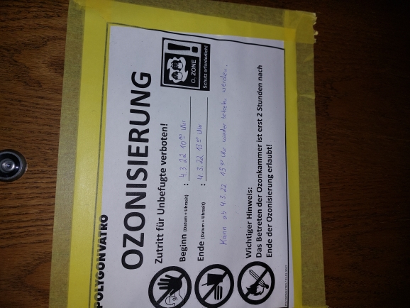

Was hilft ist Ozon! Vllt. findest du einen Ozongenerator zum ausleihen.
Aber, lass das Zeug nicht in deine Lunge! Das Zeug schafft alles
organisches kleinzukriegen! Also, nicht zulange zu stark umd dann gut
lüften! Brillengläser aus Kunststoff fernhalten.
Viel Erfolg!

Es gäbe noch die Möglichkeit es mit einer Ozonreinigung zu versuchen,
damit bekommst alles raus.

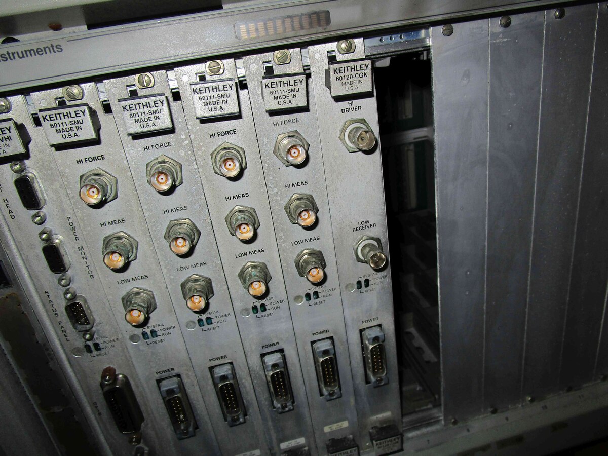

(Trafos) sollte man besonders aufpassen, wenn man mit Wasser reinigt.
Auch mit Isopropanol muß man aufpassen, daß nicht Beschriftungen o. ä.
angelöst werden. Ggf. kam das auch nur wohldosiert mit Wattestäbchen
zur Anwendung. Kabel innerhalb der Geräte wurden wenn möglich auch
ausgetauscht (wenn einfache Litzen oder Flachbandkabel), wenn es was
aufwändigeres war, dann wurde um das Kabel transparenter
Schrumpfschlauch
als Geruchs-Containment aufgeschrumpft. Achso, Lüfter wurden natürlich
auch komplett ausgetauscht. Nach dem Wiederzusammenbau der ganzen Teile
stand noch eine gründliche elektrische Sicherheitsüberprüfung an gemäß
DGUV und natürlich wurden die Geräte auch noch neu kalibriert.
Obwohl ich es nicht geglaubt hätte, als ich sie frisch nach dem
Brand gesehen hatte, ließen sie sich doch wieder komplett herrichten.
Man muß halt vorher überlegen, ob es sich für einen lohnt. Bei
irgendwelcher Billig-Elektronik wird man den Aufwand nicht betreiben.
Bei uns waren es halt sehr teure Meßgeräte, die es so leider nicht
mehr neu zu kaufen gibt und deshalb hatten wir den Aufwand auf uns
genommen.

Brandsanierer arbeiten mit Ozon in den Wohnungen.
Mal ein jüngster Anhang von einer Wohnungstüre
MfG
Eppelein
