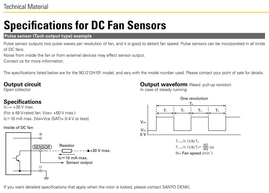

Stefan ⛄ F. schrieb: > Es wäre hilfreich, wenn der Markus mal auf das Datenblatt des Lüfter > verlinken würde. Dann könnte man ihm gezielt helfen, anstatt zu raten. Es handelt sich um den Lüfter von Sanyo Denki 109R0624J401 Titel https://www.mouser.de/datasheet/2/471/San_Ace_60R25_E-1286754.pdf

Wilfried schrieb: > Wenn er vorher mit dem DMM ohne den Pullup 11,5V gemessen hat, dann ist > das eher unwahrscheinlich. Und nu? Siehe verlinkte Sanyo Doku. Markus S. schrieb: > H. H. schrieb: >> Oder einfach einen Frequenzzähler für 5€ nehmen... > > Das könnte man natürlich machen... Hast du da was, was du empfehlen > kannst? Hat dein Multimeter keine Frequenzmessung? Egal was du mit dem Sensor Ausgang machen willst. Hänge einen 10-22k Widerstand vom Sensor Ausgang zu +24V Beachte max. Strom durch den Transistor ist 10mA.

Udo S. schrieb: > Egal was du mit dem Sensor Ausgang machen willst. Hänge einen 10-22k > Widerstand vom Sensor Ausgang zu +24V > Beachte max. Strom durch den Transistor ist 10mA. Danke für den Tipp. Ich werde mal die ganzen Ratschläge ausprobieren und berichten.

Guten Morgen zusammen, mit dem richtigen Pullup habe ich mittlerweile die "richtige" Spannung messen können. Ich werde aber einen Frequenzzähler einbauen. Dieser würde für meinen Gebrauch am meisten Sinn machen. Danke für eure Hilfe!
