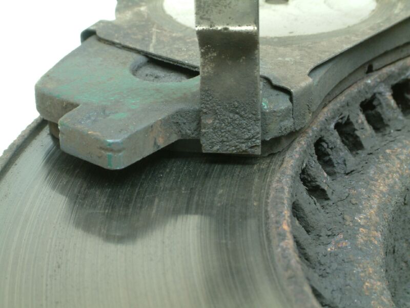

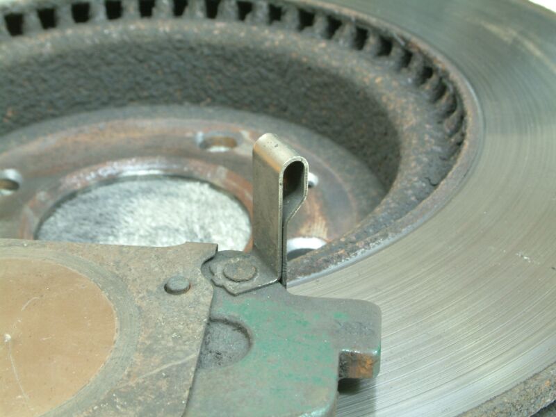

Hallo, einer der beiden Bremsbeläge (Bremsscheibe vorne) hat solch einen seltsamen Kontakt. Ich finde im Netz den Hinweis, dass es diesen Kontakt für eine akustische Warnung braucht. Das Auto selber warnt aber nicht, wenn die Klötze runter sind. Hat jemand 'ne Ahnung, wie diese akustische Warnung funktioniert? Herbert
Nur eine Vermutung: Wenn der, in deinem Bild, nach unten geführte Teil des Kontaktes bis zur Scheibe reicht, weil z.B. die Beläge runter sind, quitscht/kreischt es ordentlich als Anzeiger das die Beläge runter sind.
Irgendwann ist der Belag soweit runter, dass die Metallzunge gegen die Bremsscheibe kommt. Das quietscht dann.
"Aber auch eine akustische Verschleißwarnung ist üblich. Dazu haben die entsprechenden Bremsbeläge ein kleines gebogenes Metallplättchen auf ihrer Rückseite, welches ein umso lauteres Quietschen verursacht, je mehr der Bremsbelag abgenutzt ist." Quelle: https://www.at-rs.de/Warnkontakt.html
Herbert S. schrieb: > dass es diesen Kontakt für eine akustische Warnung braucht. Das Auto > selber warnt aber nicht, wenn die Klötze runter sind. > Hat jemand 'ne Ahnung, wie diese akustische Warnung funktioniert? Hübsch. Das ist kein Kontakt. Das ist eine Stimmgabel. Ist der Bremsbelag abgenutzt, schleift das Ding auf der Bremsscheibe, und erzeugt einen Ton, den der Fahrer hoffentlich bemerkt und richtig einordnet. Hätte ich mir auch gewünscht. Nachdem die Vertragswerkstatt meinte, die vorderen Bremsbeläge wären nach 68kkm runter, aber ich fand die noch gut. Der TÜV bei 78kkm meinte, die Bremsbeläge wären bis zum nächsten TÜV fällig, aber ich sah noch Belag. Der nächste TÜV meinte, die Bremsbeläge wären bei 95kkm wohl abgenutzt. Da habe ich sie vor dem 112kkm TÜV mal bei 110kkm gewechselt. Es waren - auch innen - noch 5mm drauf, das hätte bis 150kkm gereicht. Besser mit Sensor, das spart es, unnütz zu wechseln. Leider hat mein Auto keinen elektrischen Sensor. So ein mechanisches Ding wäre schön gewesen.
Das ist genau das Teil, das man in US-Filmen hört wenn dort gebremst wird. Sprich: (Fast) Alle Autos in US-Filmen haben stark abgenutzte Bremsen.
Hat das Teil den tatsächlich Kontakt mit der Bremsscheibe, wenn der Belag an seine Verschleißgrenze kommt? Für mich sieht das eher nach einer Halteklammer für die Montage der Bremsklötze aus, damit diese nicht auch der Bremszange fallen, wenn man sie einlegt. Normalerweise ist in den Bremsbelag, bzw daneben eine Leiterschleife eingearbeitet. Wenn der Belag an die Verschleißgrenze kommt, wird dieses Kabel mit durchgeschliffen, sodass der Stromkreis öffnet und eine Meldung erscheint. Dieses System ist simpel, billig und gibt es schon seit mitte der 80er. Hab gerade einen neues Satz Scheiben+Beläge vom Golf 7 hier liegen und da ist das auch so umgesetzt.
Radler schrieb: > Hat das Teil den tatsächlich Kontakt mit der Bremsscheibe, wenn der > Belag an seine Verschleißgrenze kommt? Ja. Radler schrieb: > Für mich sieht das eher nach einer Halteklammer für die Montage der > Bremsklötze aus, damit diese nicht auch der Bremszange fallen, wenn man > sie einlegt. Für mich nicht. Für mich sieht das aus wie ein Verschleißgrenzen-Anzeiger. Radler schrieb: > Normalerweise ist in den Bremsbelag, bzw daneben eine Leiterschleife > eingearbeitet. Nur bei Fahrzeugen, die mit elektronischem Schnickschnachk überfrachtet sind. > Wenn der Belag an die Verschleißgrenze kommt, wird dieses > Kabel mit durchgeschliffen, sodass der Stromkreis öffnet und eine > Meldung erscheint. Dieses System ist simpel, billig und gibt es schon > seit mitte der 80er. Noch simpler und billiger ist das o.a. System.
Sowas war mir bisher nicht bekannt. Aber wenn man nach "akustische bremsbelagverschleißanzeige" sucht, wird man fündig. Aber dann habe ich lieber eine Warnlampe, also ein andauerndes Quitschen! Denn wenn die Verschleißanzeige anspricht, kann man locker noch 10km fahren. Man sollte aber den Belag dann im Auge behalten. Das Quitschen würde mich zu sehr nerven!
Radler schrieb: > Aber dann habe ich lieber eine Warnlampe, also ein andauerndes > Quitschen! Das könnte eventuell beabsichtigt sein.... > Denn wenn die Verschleißanzeige anspricht, kann man locker > noch 10km fahren. Eben. Wer nicht komplett neben seinen Stiefeln läuft, wird wohl unter diesen Umständen nicht noch von Flensburg nach Garmisch fahren. > Man sollte aber den Belag dann im Auge behalten. Weißt Du, wie anstrengend das ist, aus dem Seitenfenster hängend die Karre zu steuern?! > Das Quitschen würde mich zu sehr nerven! Schon mal überlegt, daß die Warnlampe für zu niedrigen Bremsflüssigkeitsstand auslöst, wenn die Bremszylinder wegen der abgenutzten Beläge weiter herausfahren?

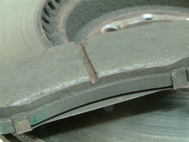

MaWin schrieb: > Das ist kein Kontakt. > Das ist eine Stimmgabel. Lustig, darauf wäre ich nie gekommen. Habe noch mal ein Foto gemacht, wo man das Ende der Stimmgabel sehen kann. Da wären noch 3mm Luft gewesen. 3mm tief ist auch die Rille in der Mitte des Belages, der nach meinem Wissenstand die Verschleißgrenze anzeigt. Hat jemand mal seine Klötze mal so weit runter gefahren, bis es quietscht (oder wie das tut)? Ist das laut genug und kann man sich auf die Stimmgabel verlassen? Also kann man unbesorgt so lange fahren, bis sich die Stimmgabel meldet?
@MaWin: Mir wollten sie mal bei 0.3mm Verschleiß pro Seite und nahezu neuen Belägen die Bremsen vorne komplett tauschen. Das Auto stand auf der Hebebühne und der Herr fuhr mit dem Finger über die Kante der Scheibe und vermerkte in seiner Liste: Muss neu. Aus einem halben Meter Entfernung dann noch ein Blick auf die Beläge und ich hörte: Muss neu ... Bin aus der Haut gefahren und es gab um Haaresbreite eine Schlägerei. Ab genau diesem Moment begann meine Karriere als privater Autoschrauber. In dem Fall hier war der Tausch durch die Vertragswerkstatt allerdings gerechtfertigt, denn die Scheiben waren mit 19.4mm punktgenau am Limit (Neu: 22.0mm). Da macht es auch keinen Sinn, die alten Klötze wieder zu montieren und bei der nächsten Wartung wieder die Bremsen auseinander zu rupfen.
Herbert S. schrieb: > Also kann man unbesorgt so lange fahren, bis > sich die Stimmgabel meldet? Nein, man sollte sich die Bremsbeläge und Scheiben regelmäßig genau anschauen. Wenn diese akustische Verschleißanzeige nur aussen sitzt, der innere Belag sich aber stärker abnutzt weil z.B. irgendwas mit der Schwimmsattelführung nicht in Ordnung ist, dann kann beim inneren Belag schon Metall auf Metall gehen bevor das Teil anfängt zu quietschen.
