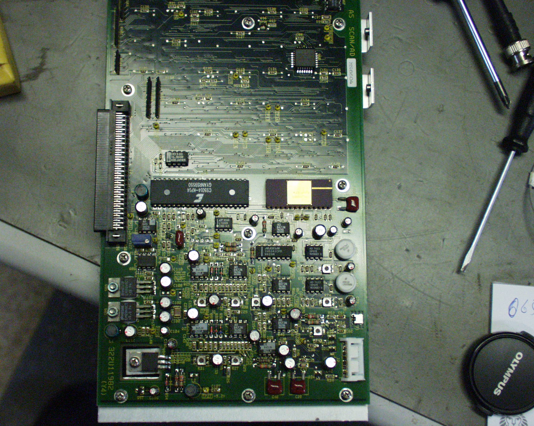

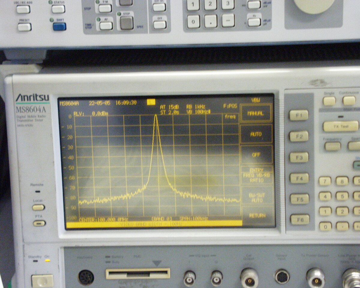

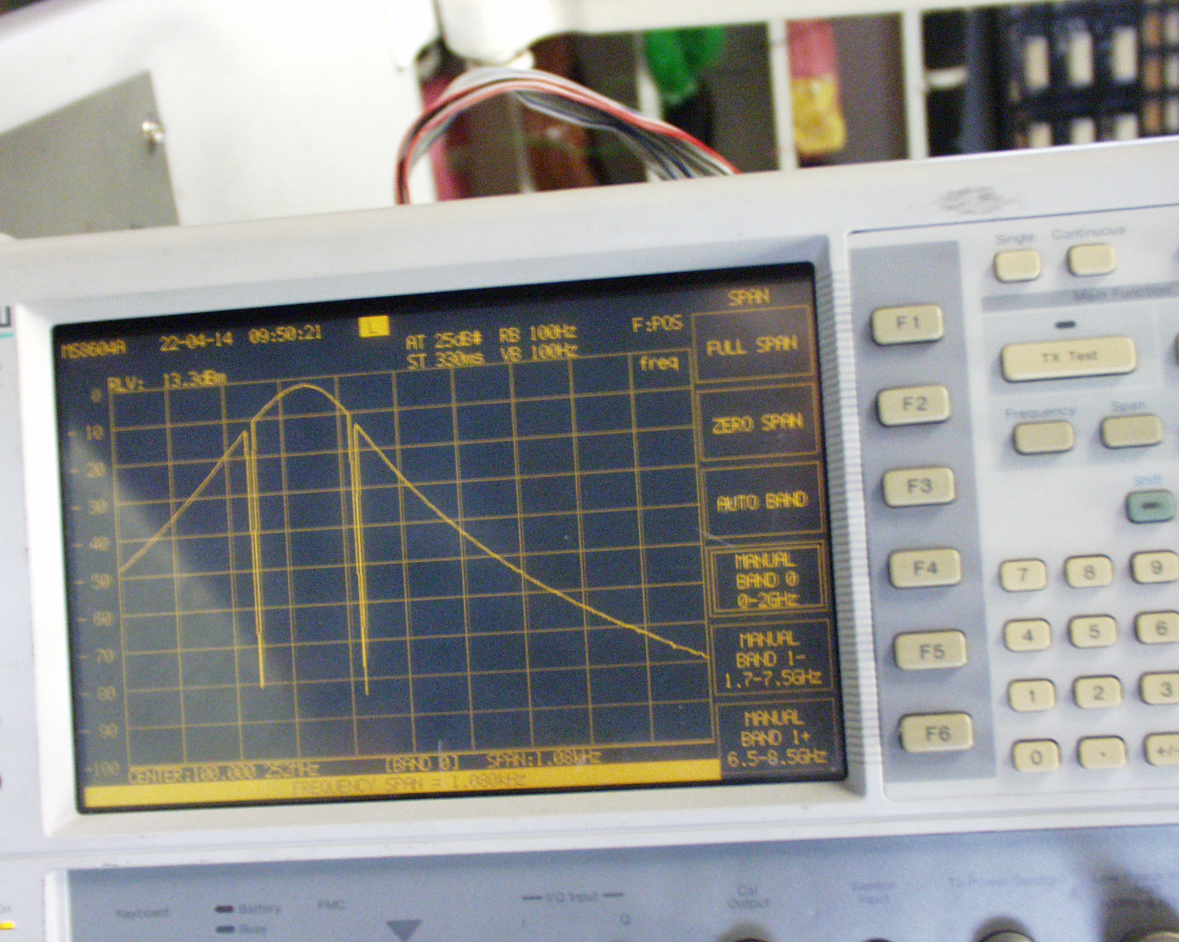

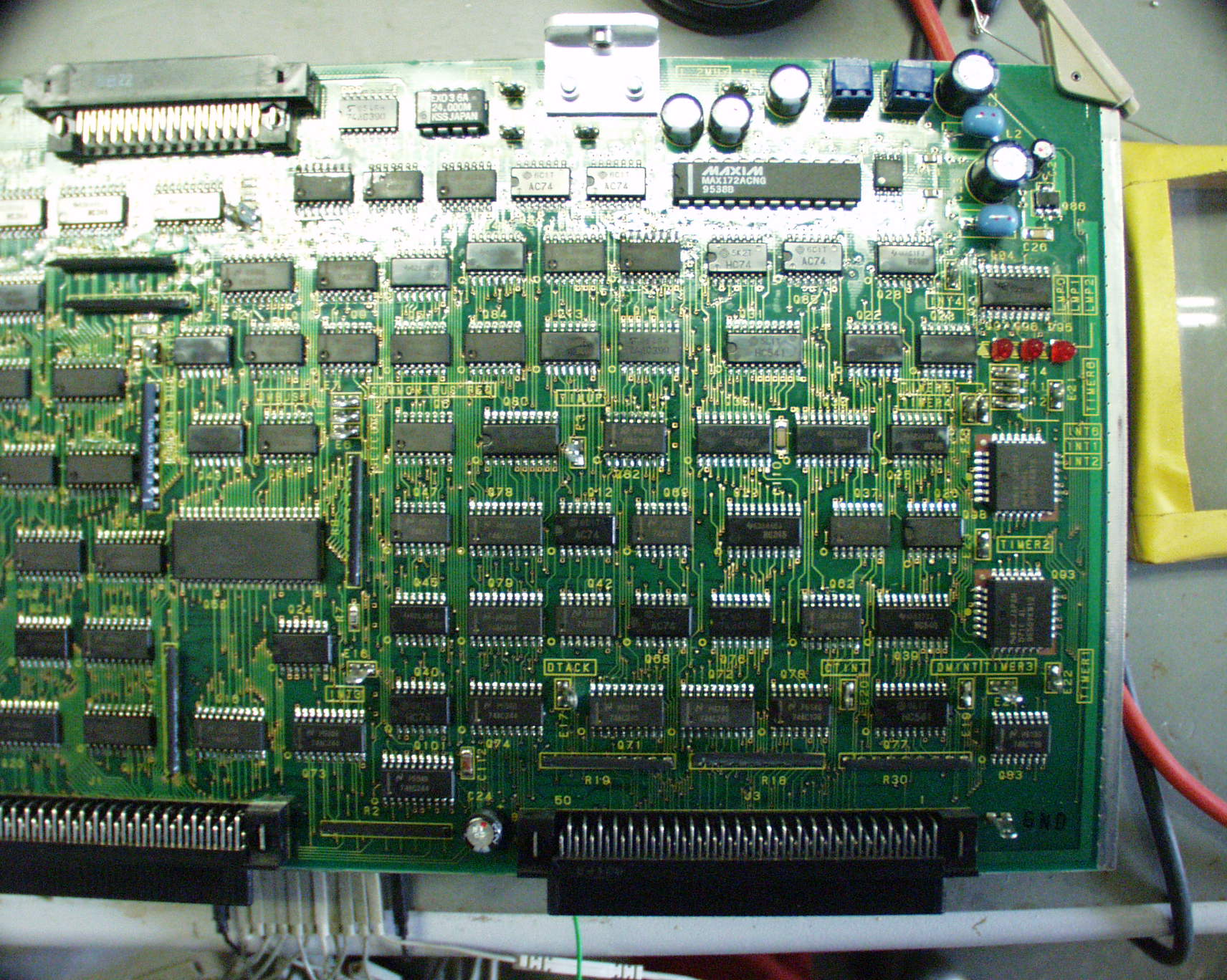

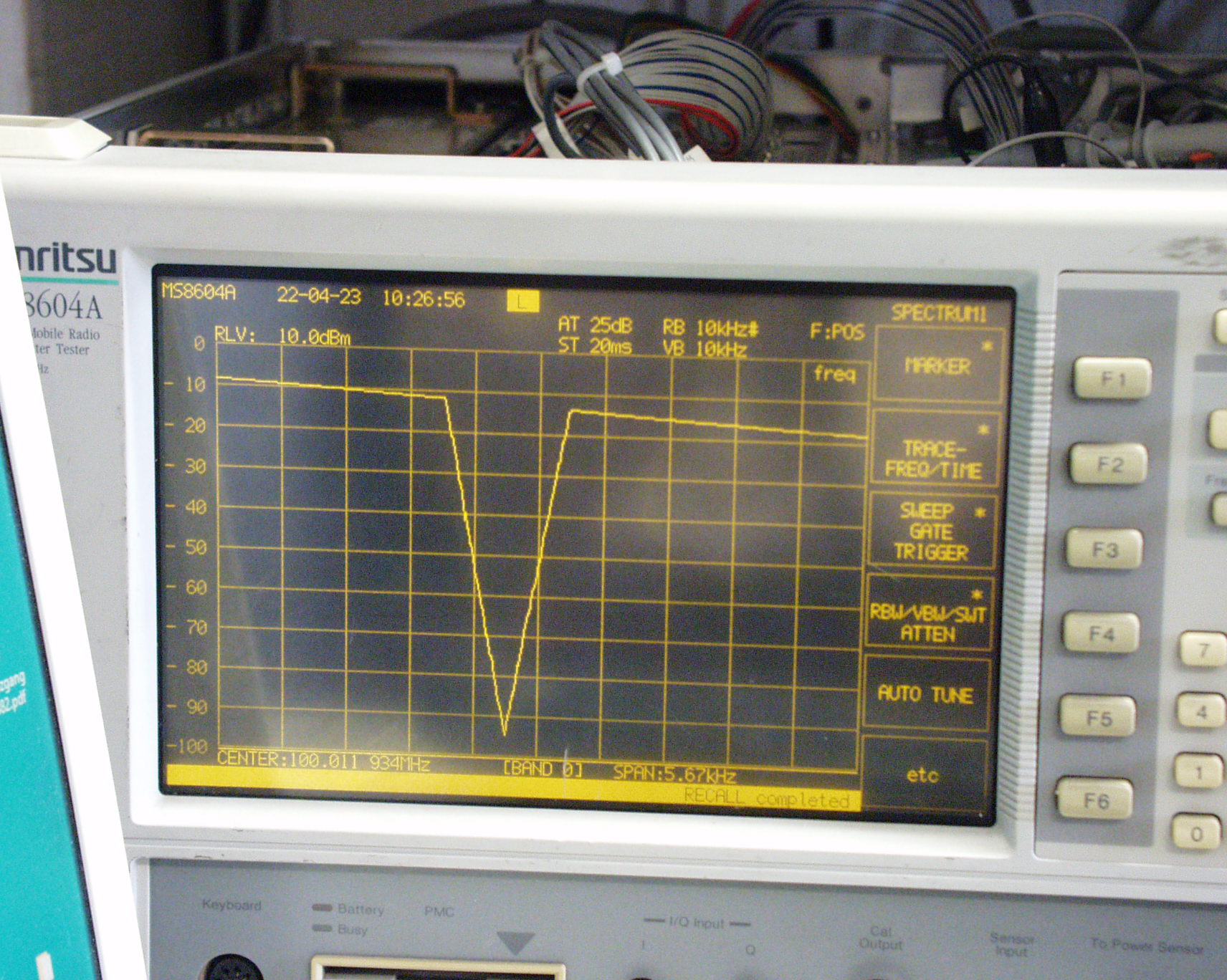

Seit gestern zeigt mein Anritsu MS8604 einen Fehler ( siehe Bild im
Anhang ) den ich noch nicht so richtig zu deuten weis.
Meine Vermutung ist das ein Bit des Video-AD-Wandlers defekt ist.
Messen kann man fast nicht darin, weil es zu eng ist.
Es ist die Karte direkt hinter der Karte mit dem Flachbandkabel.
Was mir noch aufgefallen ist, das ist die Tatsache, das, wenn ich eine
Gleichspannung auf den AD-Wandlereingang gebe dann waagrechte Linie mit
zubehmender Spannung kontinuierlich ansteigt ,um dann bei etwa 3,7V
schlagartig auf Null geht und wenige mV höher wieder im etwa an die
selbe Stelle springt, wo er zuletzt vor dem Abfall war.
Der AD-Wandler ist ein SPT4820 siehe Datenblatt.
Meine Fragen sind folgende
Seht ihr das auch so, das der AD-Wandler einen defekten Ausgang an einer
der 10 Bits hat?
wenn ja, welches Bit könnte das sein, damit genau dieses Fehlerbild
zustande kommt?
Hat jemand eine Bezugsquelle ( außer China ) für diesen AD-Wandler?

von J. T. (chaoskind)
Nicht das ich mich damit auskennen  würde, aber bei dem großen Einbruch
müsste es doch ein "größeres" Bit als das MSB sein, wenn man davon
ausgeht, dass das MSB für ca 50% Vollausschlag steht. Dein Einbruch
sieht mir nach mehr als der Hälfte aus.
Wie gesagt, ist nur stochern im Nebel, aber evtl hilft dir das ja schon
weiter.
von Ralph B. (rberres)
Naja der Einbruch beginnt bei ca 85% von Vollaussteuerung und endet bei
ca 90%
Vielleicht könnten es ja auch mehrere Bit sein.
Aber was könnte es denn sonst noch sein? Der analoge Videoausgang des
Signales ist übrigens einwandfrei. Es passiert definitiv ab dem analogen
Eingang dieser Karte.
Hat sonst noch jemand eine Idee?
Ralph Berres

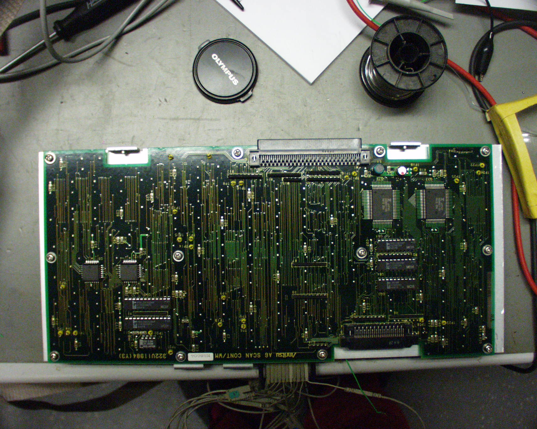

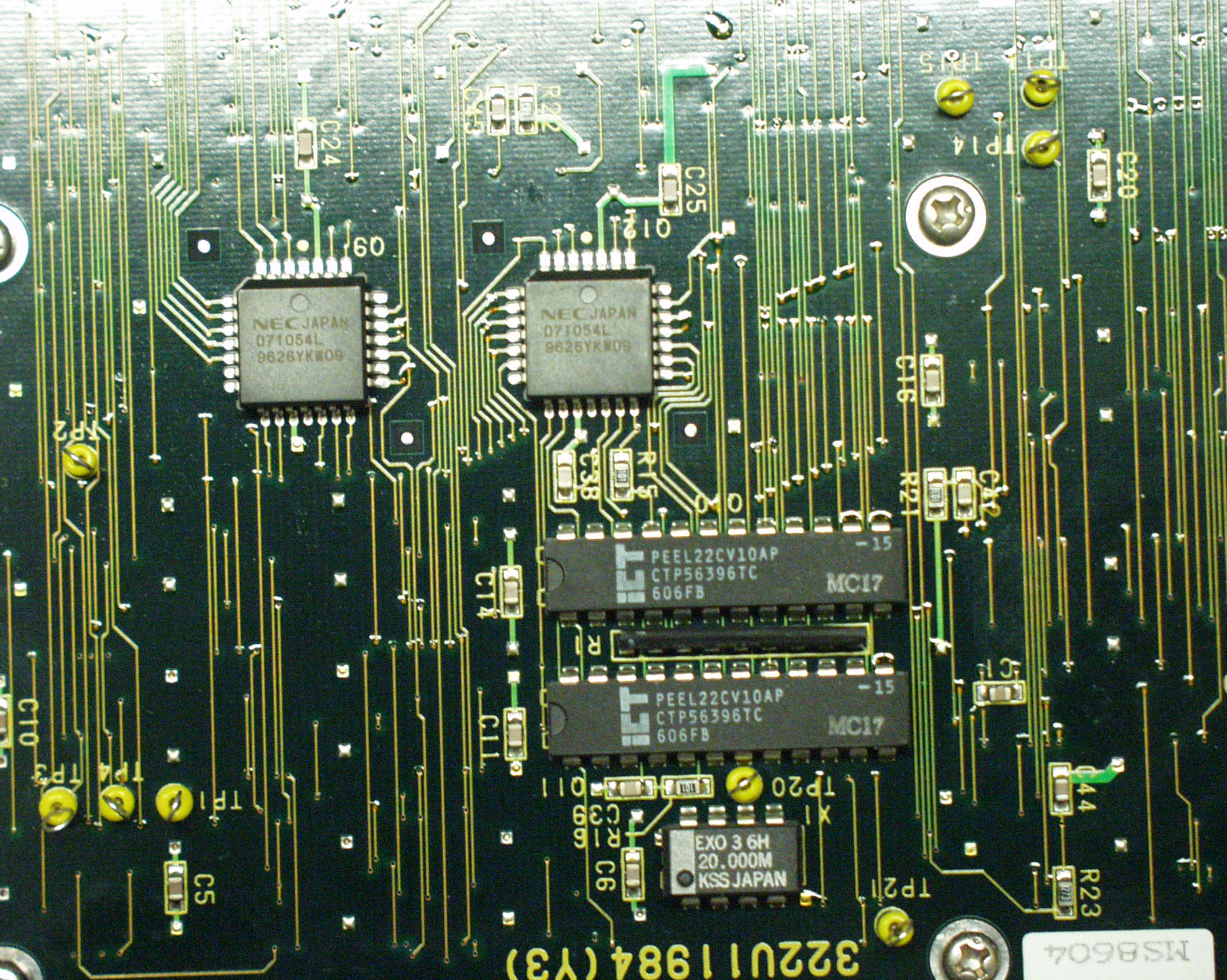

hier mal den Screenshot welches ich gemacht habe.
Das analoge Signal wurde direkt am ADC abgegriffen, wie auch die 11
digitalen Signale.
Auf dem Schirm des Analayzers sieht man den Fehler auf dem Scope nicht.
Der ADC scheint es doch nicht zu sein.
Ich frage mich was es sonst sein könnte.
Petra den Link werrde ich mal ausprobieren.
Ralph Berres

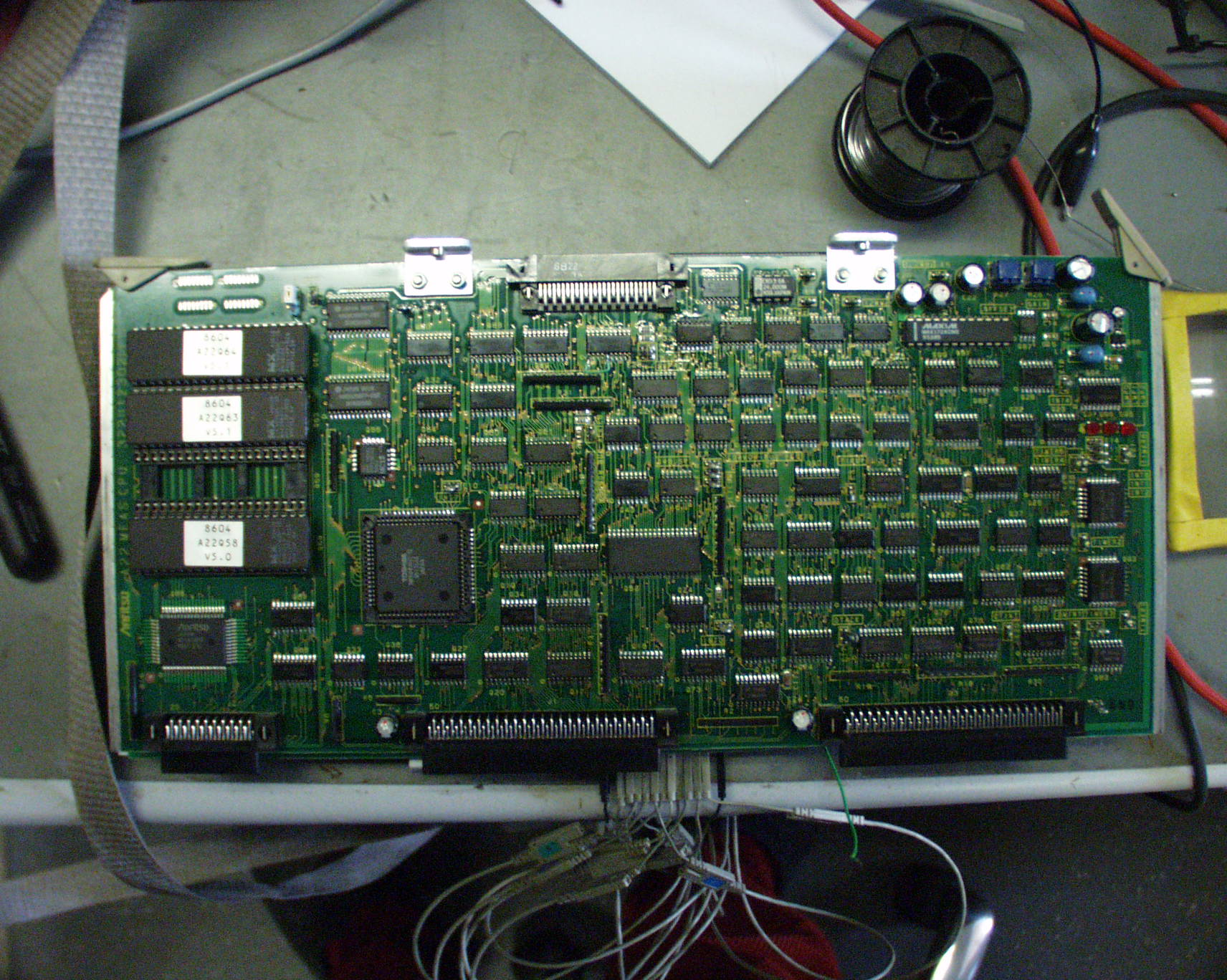

Sinus T. schrieb:
> Ich habe
> dann vorsichtig immer ein Datenpin abgelötet und leicht hochgebogen und
> so den defekten IC eingekreist und ihn dann tatsächlich auch gefunden.
> Also eigendlich mehr Versuch und Irrtum.

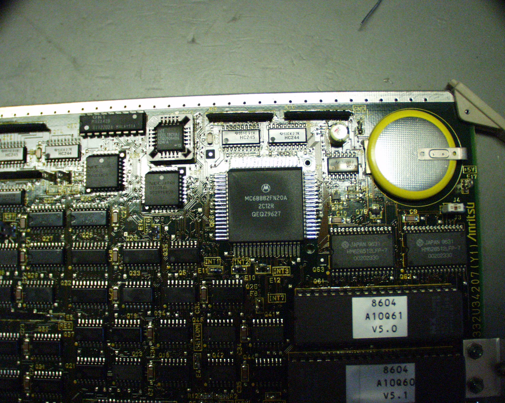

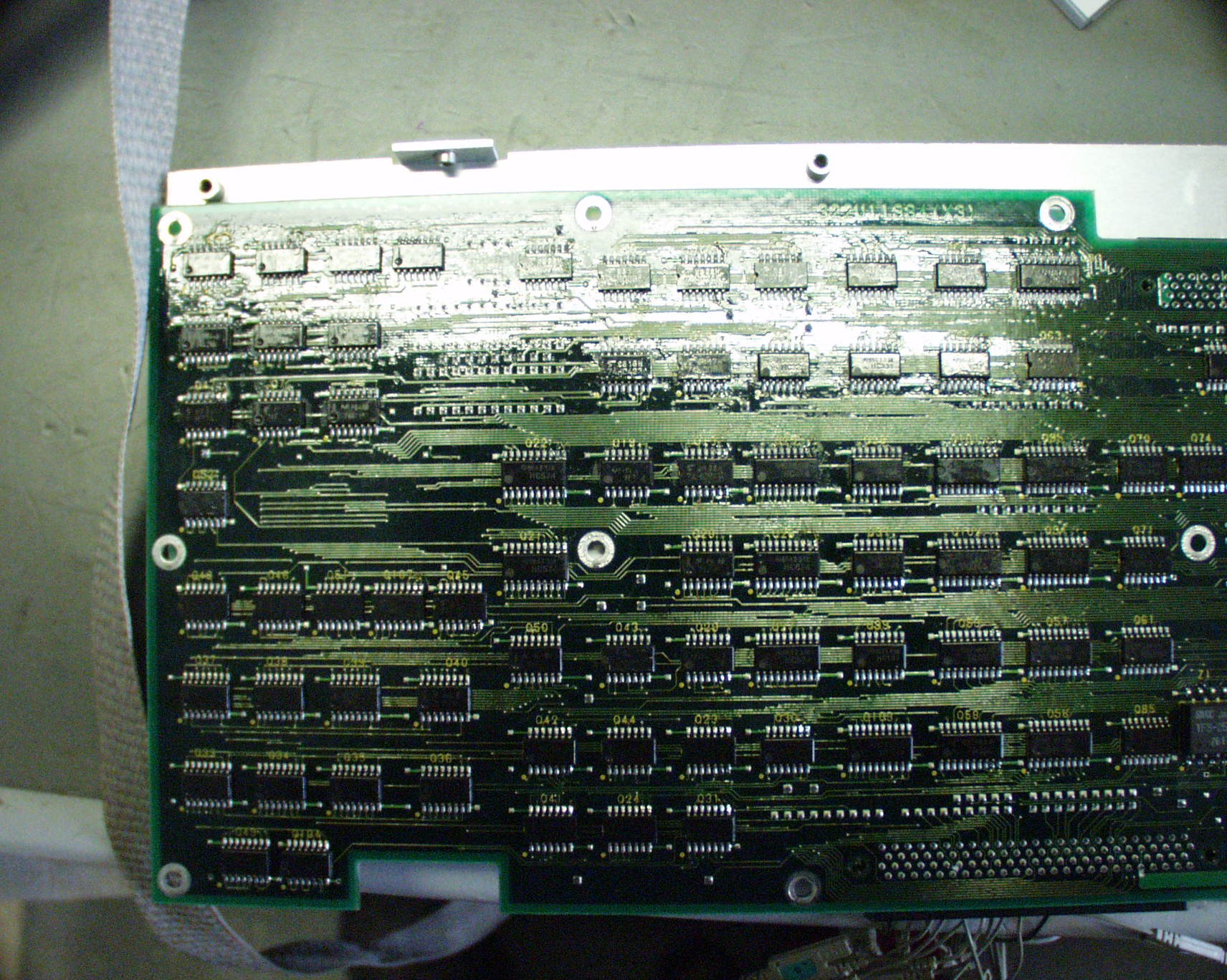

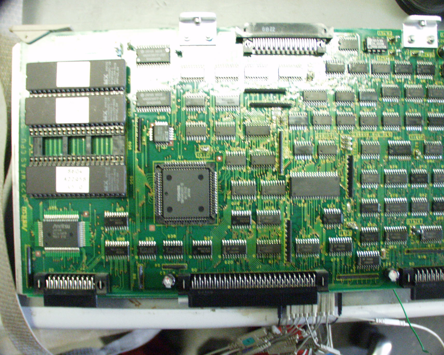

Ich weis ja nicht mal in welcher dervielen kaum erreichbaren Karten
dieser Ram versteckt ist, und ob es dann auch die Videorams sind.

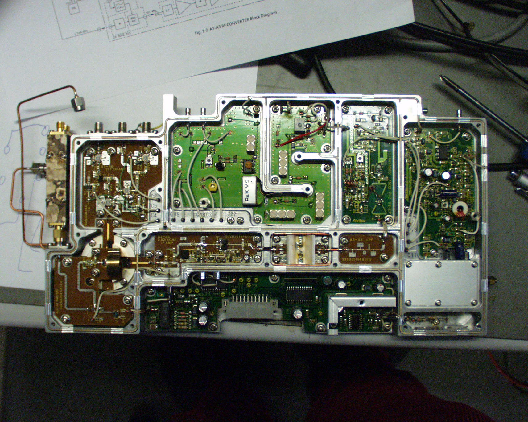

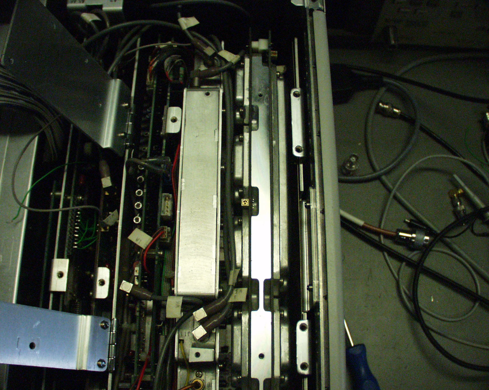

Weiter oben gibt es ein Foto vom Innenleben des Spektrumanalyzers.
Eine Frage stellt sich mir auch noch.
So wie ich bisher rausgefunden habe scheint das Gerät ein über den
Mikrokontroller gesteuerter analoger Spektrumanalyzer zu sein. Mit
analog aufgebauten logamp in der letzten Zf. ein 10bit AD-Wandler für
das Y-Signal zu digitalisieren.
Das Gerät kann man aber auch umschalten auf einen Sendeanalyzer, bei der
er auch Konstellationsanalye kann.
Wo bekommt der seine Phaseninformation her um diese anzuzeigen?
Normalerweise müsste die letzte ZF ja in zwei um 90° verschobene Zweige
aufgeteilt werden. Also mit zwei um 90° verschobene Oszillatoren ins
Basisband gemischt werden und dann mit zwei ADCs digitalisiert werden.
Ich sehe aber sowas nicht in dem SA.
Oder gibt es noch eine andere Methode um I und Q Information zu gewinnen
mit nur einen Logamp und nur einen ADC?
Ralph Berres

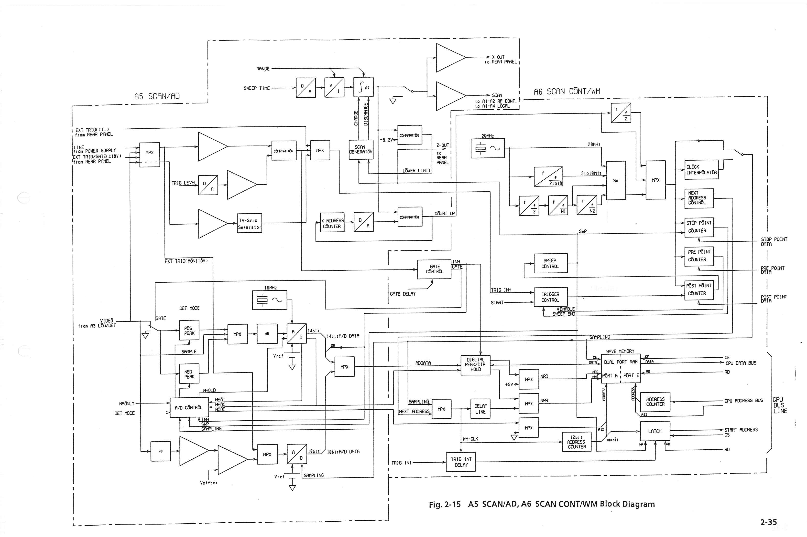

Ich habe das Servicemanual von dem MS2602 mal runter geladen.
Der Unterschied scheint zu sein, das der MS2602 noch eine
Kathodenstrahlröhre hat der MS8604 ein LCD Display.
Trotz allem könnte es die selbe AD-Wandlerkarte sein.
Es gibt aber nur Blockschaltbilder
Dort ist zu entnehmen das es noch einen 14 Bit AD-Wandler gibt für
Peakdetekt
Leider habe ich nur das Servicemanual Band1 gefunden. Es gibt noch Band2
und Band3?
Jedenfalls Schaltbilder habe ich immer noch keine.
Hat jemand das Servicemanual Band2 und gegebenfalls Band3 ( falls es das
gibt ) ?
Ralph Berres
von Dieter (Gast)
Wenn ich das Service Manual richtig verstehe wird ja je nach Sweep Time
zwischen zwei AD Wandlern umgeschalten (10 bzw. 14 Bit).
Damit sollte es doch möglich sein einzugrenzen ob einer der AD Wandler
oder
was anderes für den Fehler verantwortlich ist.

>> korrupt sind?
> das analoge Videosignal welches auf den ADC geht ist aber ohne Einbrüche
Schon klar. Die mögliche Software-Korrektur wird ja auf den Datenstrom
angewendet, der aus dem ADC kommt. Defekte Korrekturdaten für die
logarithmische Kennlinie des Log-Amp wären mit dem Fehlerbild durchaus
im Einklang: man sähe den Effekt nur im Datenstrom, nachdem die
Korrektur angewendet wurde.
Das IQ-Mischen kann auch rein digital passieren, auf dem Datenstrom, der
aus dem ADC auf der letzten ZF kommt. In den Daten ist die
Phaseninformation ja implizit enthalten, in Verbindung mit dem Takt des
ADC.
> ADC.
Dann muss aber die ZF selber digitalisiert werden. Es darf nicht die ZF
vorher gleichgerichtet werden, um das Y Signal zu erhalten.
Zumindest der 10Bit ADC bekommt aver das gleichgerichtete Y Signal
angeboten.
Oder liege ich da komplett falsch?
Den 14 Bit ADC muss ich mir erst vornehmen.
Ralph Berres
von Mario H. (Gast)
Nee, Du hast Recht. Da habe ich nicht nachgedacht. Vielleicht kann vor
dem ADC aber auch der Detektor und Log-Amp überbrückt werden, oder das
passiert in einer ganz anderen Baugruppe.
von Dieter (Gast)
> angeboten.
Wenn das Service Manual auch auf Dein Gerät zutrifft dann bekommen
die beiden AD Wandler das selbe Signal und das ist nicht
gleichgerichtet.
Das sieht man meiner Meinung nach doch recht gut in dem Blockdiagramm
von "A3 IF LOG/DET".
> gleichgerichtet.
Ich kann ja nicht sicher sagen das das Servicemanual auf mein MS8604
passt.
Der Baugruppenträger sieht ähnlich aus und bei mir ist auch ein 10Bit
und ein 14 Bit AD Wandler drauf, so das es eine Warscheinlichkeit gibt,
das es das gleiche ist.
Eines kann ich aber ganz sicher sagen. Am Eingang des 10 Bit Wandlers
liegt keine ZF an sondern ein demoduliertes Signal aus dem Logamp. Mit
dem Oszillograf wird man ja wohl unterscheiden können, ob da 21,4MHz
oder NF angeboten wird. Ich habe sowohl das Signal direkt am Eingang des
10Bit ADCs als auch die 10 Datenausgänge oszillografiert. Da war keine
ZF.
Ralph Berres
von Dieter (Gast)
In dem Text zum "A3 IF LOG/DET" steht dass ein anderes Signal zum
AD Wandler gelangt wenn "FM MONITOR" (Zero Span Mode) eingestellt
ist. Könnte es daran liegen?
Wobei ich mir bei nochmaligen Hinschauen nicht mehr so ganz sicher bin
bezüglich der Gleichrichtung, ich habe wohl "D/A NET" falsch
interpretiert.
Unabhängig davon: Je nach Sweep Time sollte einer der beiden AD Wandler
verwendet werden, ist der Fehler in beiden Fällen vorhanden?
Ich muss das nochmal genauer untersuchen. Bei mir ist die schnellste
Ablenkzeit 20mS
In dem Manual steht was bei größer 50mS ist der 14Bit aktiv.
Demnach habe ich die ganze Zeit den falschen ADC untersucht.
so der 14 Bit Wandler ist es auch nicht.
sämtliche Bits vorhanden.
Wenn ich in span=0 eine gerade Linie sehe und den Pegel am Eingang genau
so einstelle, das der Einbruch sein Maximum hat und die Linie im
Rauschen steht, dann hat sich das oberste Bit nicht bewegt, es ist nach
wie vor 1.
Es ist übrigens egal wie ich die Ablaufzeit einstelle, Es liegen immer
an beide AD-Wandler das Y-Signal an und es kommen auch bei beiden
AD-Wandler an den digitalen Ausgängen plausible Signale.
Jetzt beginnt das Rätseln, was noch die Ursache sein kann.
Ralph Berres
von 888 (Gast)
Ein Fehler im Videospeicher (frame buffer) würde sich äußern in Form von
flackernden oder dauerhaft schwarzen oder weissen Pixeln. Die wären auch
zu sehen, wenn der Analyzer Texte ausgibt oder man mit dem Cursor über
die betroffenen Stellen fehlt. Im Schirmbild auf
https://www.mikrocontroller.net/attachment/553800/MS8604_Fehlerbild.JPG
fehlen aber nicht einzelne Pixel, sonder die Kurve ist nach unten hin
interpoliert durchgezogen.
D.h. wenn Speicherfehler, dann im Bereich des heap, also da wo das mit
der Anzeige betraute Computerprogramm seine Daten ablegt. Sowas sollte
aber beim Selbsttest auffallen (RAM test). Viele Geräte machen den
direkt beim Einschalten, oft lässt sich sowas aus einem Service-Menü
heraus starten.
Soul E. schrieb:
> Wo kommt das analoge Videosignal her? Gibt das der Prozessor über einen
> DAC aus? Dann müsste er dafür die gleichen Daten verwenden wie für die
> Bildschirmanzeige. Oder kommt das direkt in Hardware aus dem
> Demodulator, entspricht also dem was in den DAC für den Digitalteil
> reingeht?
das analoge Videosignal kommt aus dem analog aufgebauten Logamp des
Spektrumanalyzers, welche die 21,4MHz ZF logarythmiert und
gleichrichtet.
Es ist also das Y-Signal welches ansonsten bei einen rein analogen Gerät
direkt auf den Y-Verstärker der Kathodenstrahlröhre gehen würde.
Soul E. schrieb:
> Sowas sollte
> heraus starten.
Dazu müsste man erst mal wissen, wie man das Servicemenue aufruft.
Bei Einschalten meldet er jedenfalls keine Fehler, bei der
Selbstkalibrierroutine auch nicht.
Ralph Berres
von 888 (Gast)
Das Ding ist kein Spectrum-, sondern ein Digital Communications
Analyzer. Da steckt ein dicker Computer mit einer Menge Mathematik drin.
Das so ein Apparat beim Einschalten keinen RAM-Test macht wäre höchst
ungewöhnlich. Ein Speicherfehler würde sich auch statistisch verteilt
auswirken, denn die Daten liegen nicht immer an der gleichen Stelle im
Speicher. Und das Gerät würde dann auch hin und wieder abstürzen.
Es läuft also wirklich wie von Dir vermutet auf den ADC oder wie von
Mario vermutet auf fehlerhafte Koeffizienten im Bereich der permanenten
Kalibrierdaten hinaus. Letztere sollten aber eigentlich durch eine
Prüfsumme geschützt sein.
Kann man bei dem Analyzer die Korrekturen ausschalten? "Setup" - "CAL" -
"Corrections off" oder sowas? So könnte man fehlerhafte Koeffizienten
ausschließen. Dann bliebe nur noch der ADC.
Ich habe jedenfalls noch nichts entdeckt, wo man diese Korrekturdaten
ausschalten könnte.
An die beiden ADCs glaube ich mittlerweile nicht mehr, da beide ADCs
plausible Daten an den parallelen Ausgängen zeigten. Jedenfalls
korrelierten diese Bits an den 4 MSB seitigen Anschlüssen nicht mit dem
im Bildschirm sichtbare Einbrüche. Auch wenn ich mit zero-Span die dann
waagrechte Linie mit dem Eingangspegel rauf und runter bewege, kommt es
bei bestimmten Pegeln zu dem Einbruch wo die Linie plötlich sehr schnell
nach unten geht, ohne das man an den beiden ADCs was entsprechendes
sieht.
Es muss also irgendwas hinter dem ADC passieren. Nur kann ich nicht
einordnen was es ist, und wo ich suchen muss.
Ralph Berres
von Dieter (Gast)
Ich denke nicht dass man das im normalen Betrieb sieht. Laut dem Service
Manual, das auch recht gut zu diesem Gerät passt ist der "Wave Memory"
Dual-Port RAM, in den die Werte vom AD Wandler landen. Darauf greift
die "MEAS CPU" zu und holt sich die Daten um sie zu bearbeiten.
Dargestellt werden sie dann von der "DISP CPU".
Das sind wohl alles MC68000 CPUs, man könnte sich das also bei Bedarf
in der Firmware ansehen, deren Assembler Code ist ja halbwegs lesbar.
Für eine der CPUs findet sich sogar der Dump der Firmware. Aber das
macht sicher nur Sinn wenn nichts anderes mehr weiterhilft.

von 888 (Gast)
Wenn in diesem Wave Memory ein Bitkipper vorliegt, dann könnte das in
der Tat zu dem beobachteten Fehlerbild führen. Die Display-CPU lässt
dann über die Daten brav ihren Videofilter (gleitender Mittelwert)
drüberlaufen und zeigt das an.
von Dieter (Gast)
Wenn beide AD Wandler funktionieren würde laut dem Service Manual
der Multiplexer für die AD Wandler oder der "Wave Memory" (Dual Port
RAM) wohl am wahrscheinlichsten für den Fehler in Frage kommen.
Eventuell auch die Address-Counter zum Adressieren des "Wave Memory".
Wie ist den das "A6 SCAN CONT/WM" Board aufgebaut, kann man den
Speicher einfach testen? Sonst wird es wohl schwierig, wenn ich
das Blockschaltbild richtig verstehe hat die "MEAS CPU" nur lesenden
Zugriff auf den "Wave Memory", könnte denn Speicher also gar nicht
testen.
Keine Ahnung wie ich den testen kann.
Das A6 Board kann ich zwar ausbauen, sie sitzt auf der anderen Seite des
Montagebleches auf welcher auch das AD-Wandler Board A5 sitzt.
Aber was könnte ich auf A6 wie testen?
Ich muss ja an den entsprechenden Bausteine  Drähte anlöten um im
eingebauten Zustand messen zu können.
Bei den ADCs weis ich ja was man sehen sollte. Da war das ja noch
relativ einfach.
Aber bei den anderen Bausteine?
Ralph Berres
von Dieter (Gast)
Der Idealfall wäre dass die Chips für den "Wave Memory" gesockelt sind,
aber das wird wohl eher nicht der Fall sein. Die Frage ist was da sonst
noch auf dem A6 Board ist und ob man vielleicht das Teil auch ohne
den Rest testen könnte. Also von aussen feste Werte in den "Wave Memory"
schreiben, die Adressierung erfolgt über einen Address-Counter. Dann
die Werte auslesen, auch hier sollte die Adressierung über einen
Address-Counter erfolgen, man muss also "nur" die Daten und
Steuersignale
für den Address-Counter setzen.
Ob man nur mit dem Blockschaltbild in erträglicher Zeit die
erfoderlichen
Anschlüsse herausbekommt weiss ich nicht. Das Ansteuern könnte dann ein
Mikrocontroller erledigen. "Eigentlich" sind es laut Blockschaltbild
nicht
so viele Dinge die man für diesen Test braucht, aber ohne Schaltplan
muss
man halt erst schauen wo die erforderlichen Anschlüsse liegen.

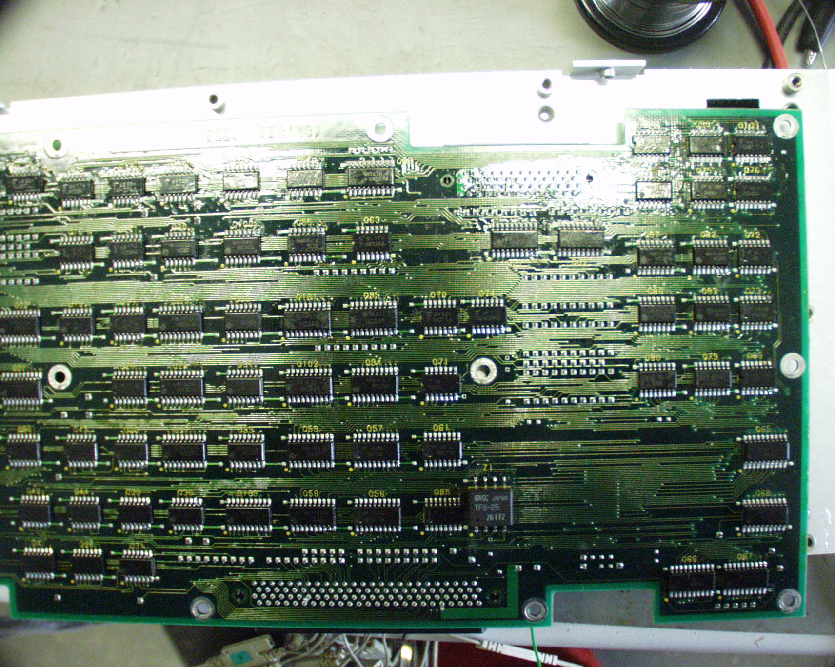

Könntest Du vielleicht ein Bild von dem A6 Board machen damit man
sieht womit man es zu tun hat? Dann ist es einfacher abzuschätzen
was zu tun ist.
> was zu tun ist.
Ich versuche Morgen mal ein Bild von dem A6 Board zu machen.

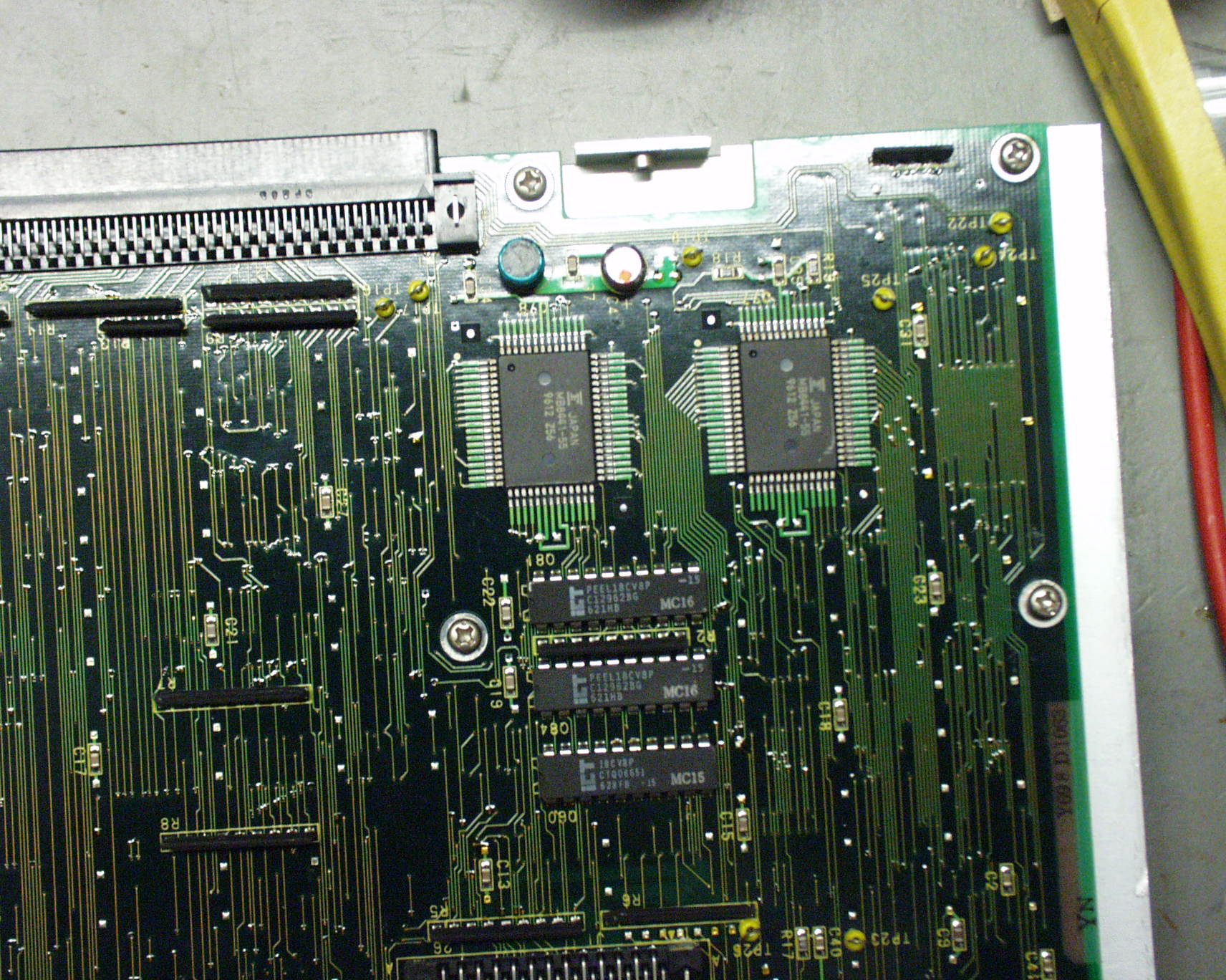

> was zu tun ist.
hier mal ein paar Fotos von dem A6 Board. Viel ist da ja nicht drauf.
Bilder sind nicht ganz scharf. Aber besser bekomme ich es nicht hin.

Das hatte ich auch schon gemacht. Ich hatte die Gleichspannung von
meinen Funktionsgenerator genommen, den man auch auf DC umschalten kann.
Man konnte schön sehen, wie bei einen bestimmten Pegel die waagrechte
Linie im SA nach unten ging, während am DAC Ausgang nichts zu sehen war.
Es müssten ja mindestens das MSB kippen. Aber Nichts. Bei keinen der
beiden ADCs. Aber wenn ich auserhalb des Störfensters den Pegel
unterrhalb der halben Bildhöhe stelle dann kippt das MSB, so wie es sein
soll.
Ich frage mich immer noch, wenn bei beiden ADCs nichts zu sehen ist, wie
bekommt dann die nachfolgende Schaltung Kenntnis das der Pegel sinkt.
Gibt es ein Prom dessen Adressen vom DAC angesteuert werden, und in
welche eine Tabelle steht, bei welcher ein paar Einträge zerstört sind?
Dann frage ich mich wie ich das restaurieren soll.
Ralph Berres

von Dieter (Gast)
Das ist ein wenig programmierbare Logik, zwei Timer/Counter (auf dem
ersten Bild die Chips von NEC) und der Dual-Port RAM MB8441 (auf dem
zweiten Bild, soweit ich das entziffern kann).
Der Dual-Port RAM hat einen 8-Bit Datenbus, da könnte man sich mit
Deinem Logic-Analyzer jeden Chip getrennt vornehmen und einfach
mal die geschriebenen und gelesenen Daten mitschneiden (jeweils 8 Bit),
unter der Annahme dass das Lesen und Schreiben jeweis auf sequentielle
Adressen erfolgt.
Ging die ganze Linie nach unten,  oder hatte sie eine Kerbe?
Die aktuelle Theorie ist ja, der ADC schreibt 512x 768 in das RAM, und
die CPU liest zwei davon als 256. Das wäre der Fall, wenn im RAM einige
Speicherzellen defekt sind.
von Carsten S. (dg3ycs)
Soul E. schrieb:
> Jetzt langsam die Spannung durchdrehen. Wenn da bits kaputt sind
> müsstest Du das an der Linie sehen. Die bekommt dann Kerben oder sowas.
Ich denke das ist doch hier schon passiert:
ICh wollte gestern ja erst noch einen Versuch vorschlagen/Frage stellen,
hatte dann aber gedacgt das sich das durch o.g. Beschreibung erledigt
hat.
Aber um sicher zu gehen:
Wenn ein Signal wie im ersten Bild angezeigt wird auf den Analyzer
gegeben wird gibt es ja die beiden Einbrüche jeweils in der ansteigenden
und der abfallenden Flanke.
Was passiert eigentlich wenn das Eingangssignal vom Pegel verändert wird
(Am Generator!) Meine Vermutung anhand der obigen BEschreibung wäre das
es bei Pegelerhöhung die beiden "Kerben" weiter auseinanderdriften, bei
Pegelabsenkung näher zusammenkommen. ISt das Korrekt?
Wenn ja, dann würde das ein starkes Indiz für ein Problem mit der
Korrekturrechnung oder der AD Wandlung sein der man weiter nachgehen
sollte. Das wurde ja oben schon angesprochen. (meine Vermutung)
Bleiben die Kerben aber an derselben Stelle, so wären tatsächlich die
obigen Dual-Port Rams bzw. deren Ansteuerung eine Möglichkeit. (Glaube
ich aber noch nicht so recht)
Und bei einem Problem mit dem Bildspeicher (Digitales Gesamtbild) sähe
es ja ganz anders aus. Das können wir wohl ausschließen. Wurde weiter
oben ja auch schon erklärt.

Ich bin ja auch eher für messen als für löten, aber die beiden TQFPs
einmal auf Verdacht tauschen dürfte schneller gehen als da 64 Kanäle vom
Logikanalyzer dranzustricken.
Tauschen?
Dann müsste man aber erst einmal zwei Ersatztypen besorgen. Das ist ja
kein Typ der mit hoher Wahrscheinlichkeit irgendwo in der eigenen
Bastelkiste oder zumindest der eines guten Bekannten liegt (wie es z.B.
bei einem 62256 oder o.ä. sicher der Fall wäre)
Was eine Möglichkeit wäre, das wäre der einfache Quertausch. Also die
beiden Bausteine gegeneinander zu vertauschen. Da müsste der Defekt ja
mitwandern. Bleibt der Fehler aber gleich, dann waren die es nicht.
(Aber ich glaube im Moment nicht dran das es diese Bausteine sind...)
Carsten

Laut dem Service Manual gibt es zwei Address-Counter, einer für das
Schreiben der Werte aus dem AD Wandler, der andere für das Auslesen
durch die "MEAS CPU". Daher könnte man davon ausgehen dass sich die
Adressen sequentiell ändern, nur halt mit unterschiedlicher
Geschwindigkeit beim Schreiben vom AD Wandler und Lesen durch die
"MEAS CPU".
Die Einbrüche auf den Bild sollten zu erkennen sein, sieht man sie
beim Schreiben stimmt eventuell etwas nicht beim Multiplexer für die
AD Wandler, sieht man sie beim Lesen hat der Speicher wohl einen Defekt.
Bezüglich Speicher Defekt: Der Speicher ist wohl in Low 8-Bit und
High 8-Bit der 10 bzw. 14 Bit AD Werte organisiert (zwei Chips).
Wenn im "High" Teil ein Defekt vorliegt (Wert beim Auslesen ist
0) könnte es das Fehlerbild erklären. Eventuell ergibt sich aus
der Organisation der Speicherzellen (8-Bit Row, 5-Bit Column)
warum es zwei Einbrüche gibt. Aber das ist erstmal nur eine
Vermutung.
Sie hatte eine Kerbe , wenn auch sehr Tiefe bis etwa -90dbm aber nicht
bis zur Grundlinie des Bildschirmes
Das ist genau so.
Ich glaube, die beiden ADCs kann man ausschließen, weil ich an beiden
ADCs direkt sowohl die Eingangsspannung oszillografiert habe, als auch
die oberen 11 Datenbits am Ausgang ( also bei dem  10Bit ADC alle Daten,
bei dem 16 Bit die Daten von MSB bis MSB-11. Also die 5 LSB nicht, da
glaube ich sowieso nicht, das es daher kommt).
Eine Korrekturrechnung müsste ja dann als Tabelle irgendwo in einen
Eprom liegen. Aber müsste dann die User-Kalibrierung für die Amplitude
nicht motzen? Diese lief aber ohne Beanstandung durch.
Carsten S. schrieb:
> Ganz so einfach wird es wohl nicht sein. Man nimmt Dual-Port Rams ja
> gerade deshalb damit von beiden Seiten auf völlig unterschiedliche
> Speicherzellen zugreifen kann.
Ist das Dual-Port-Ram nicht dazu da, das mit der eingestellten
Ablaufgeschwindigkeit des Spektrumanalyzers die Daten vom ADC eingelesen
wird, und mit der Wiederholfrequenz des Displays wieder ausgelesen wird?
Wenn das so ist, glaube ich nicht an die Dual-Port-Rams, denn da steht
im Grunde genommen das drin, was die ADCs abgeben.
Welche Bits müssen denn defekt sein, damit es zu so einen Fehler kommt?
MSB kann es nicht sein. Da ürde die Kurve maximal bis zur Hälfte gehen.
MSB-1 kann es nicht sein, da würde die Kurve bis zur Hälfte einbrechen
( wechsel von 1011-1111-11 auf 1100-0000-00 Fehler des MSB-1
1000-0000-00
Der Wechsel wäre bei etwa 75% der Bildhöhe
Oder es müssten bei dem Wechsel MSB und MSB-1 ausfallen.
MSB-2 würde der Fehler auf 25% einbrechen, Wechsel wäre bei etwa 50% der
Bildhöhe.
Ralph

Zu dem Speicher: Auf der bekannten Verkaufsplattform gibt es
Artikel 142828679565 aus Deutschland.
Es ist zwar nicht sicher ob der Speicher wirklich defekt ist,
das müsste man erst prüfen (siehe dazu mein Vorschlag weiter oben),
aber vielleicht ist es ja einfacher den Speicher mal auf Verdacht
auszutauschen. Wenn es der nicht ist hat man nicht allzu viel
umsonst investiert.
von 888 (Gast)
Korrekt.
Ein defektes RAM bedeutet, dass das Display an manchen Punkten eben
nicht den Wert ausliest, den der ADC eingeschrieben hat.
RAM-Fehler konnen unterschiedlich aussehen. Ein bit ist wird immer als 1
gelesen, wird immer als 0 gelesen, oder hat meistens den gleichen Wert
wie die Nachbarzelle (crosstalk). Nachbarzelle kann eine um eine
Zweierpotenz verschobene Adresse sein, oder ein anderes Datenbit im
gleichen Byte - je nach innerem Aufbau des Chips.
Dann würde der Defekt aber doch auf dem Bildschirm immer an der gleichen
Stelle bleiben?, wenn eine Speicherzelle des Rams defekt ist.
Die Einbrüche sind aber nur auf der horizontelen Ebene auf der gleichen
Stelle.
Ich schaue mir das nachher mal an ob es mir gelingt an den Rams Drähte
anzulöten und nach außen zu führen.
Ralph Berres

Ein anderer Ansatz zum Fehler ist ja dass irgendwas bei den
Kalibrationsdaten
defekt ist. Laut dem Service Manual ist dafür vermutlich die "MEAS CPU"
auf dem A8 Board zuständig, diese hat ein 8 KByte (64 kBit)
EEPROM für die Kalibrationsdaten.
Mehr steht da leider nicht, wenn Du nichts anderes zu tun hast könntest
Du aber vielleicht mal von dem A8 Board ein Bild machen und eventuell
auch die Firmware auslesen, falls es sich um gesockelte ROMs/EPROMs
handelt.
Hier weitere Bilder von der Rückseite des Bords A6 und von dem Board A8
Ralph Berres
von Dieter (Gast)
Hast Du eine Möglichkeit um den Inhalt der drei EPROMs auszulesen? Dann
könnte man vielleicht Hinweise zu den Kalibrationsdaten bekommen.
Da ich die Bezeichnungen der meisten Chips nicht erkenne kann ich
den im Service Manual erwähnten 8 KByte EEPROM für die Kalibrationsdaten
nicht identifizieren. Nur als Verdacht: wie ist denn die Bezeichnung
des 20-poligen Chips rechts neben dem leeren Sockel?

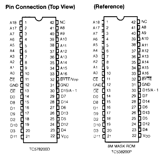

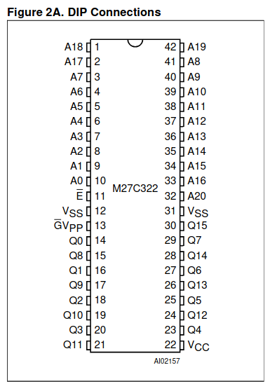

die 3 27C4096 kann ich nicht auslesen. Es sind 40polige Eproms mit einen
16 Bit Datenbus. Sie passen nicht in den Sockel meines Eprom
Programmierer.
Der hat nur 32 polige Sockel und es gehen bei mir maximal 27C8000
Der kleine viereckige Stein hat die Bezeichnung 18Cv8J CPT26901
wie ein EEprom sieht das laut Datenblatt eher nicht aus.
dann gibt es noch ein
ANRITSU AC161AFP QFP64
scheint ein kundenspezifischer Stein zu sein. Man findet nichts darüber.
mehr kann ich momentan noch nicht dazu schreiben.
Ralph
von Dieter (Gast)
Schade, mein Programmiergerät könnte damit umgehen, das hilft jetzt
aber nicht weiter.
OK, das ist dann wieder programmierbare Logik und nicht der EEPROM
Das wird dann der im Service Manual als "Measurement System Controller
LSI" bezeichnete ASIC sein.
Wobei wohl bei den CPU Boards die Unterschiede zu Deinem Gerät doch
größer sind, das "MEAS CPU" Board im Service Manual heisst A8, bei
Deinem Gerät wohl A22.
Im Service Manual steht auch noch etwas von einem "A14 PMC Board"
mit einem batteriegepuffertem Speicher. Die Frage ist ob es denn
bei Dir auch gibt. Ausserdem würde ich erwarten dass bei leerer Batterie
mehr an Daten weg ist und nicht nur ein paar wenige Kalibrationswerte.
neue Erkenntnis
bei linearer Y Darstelung zeigt sich der Fehler nicht. Nur bei
log-Darstellung der y Achse.
Ralph Berres
von Dieter (Gast)
Das spricht ja dann doch sehr für defekte Kalibrationswerte.

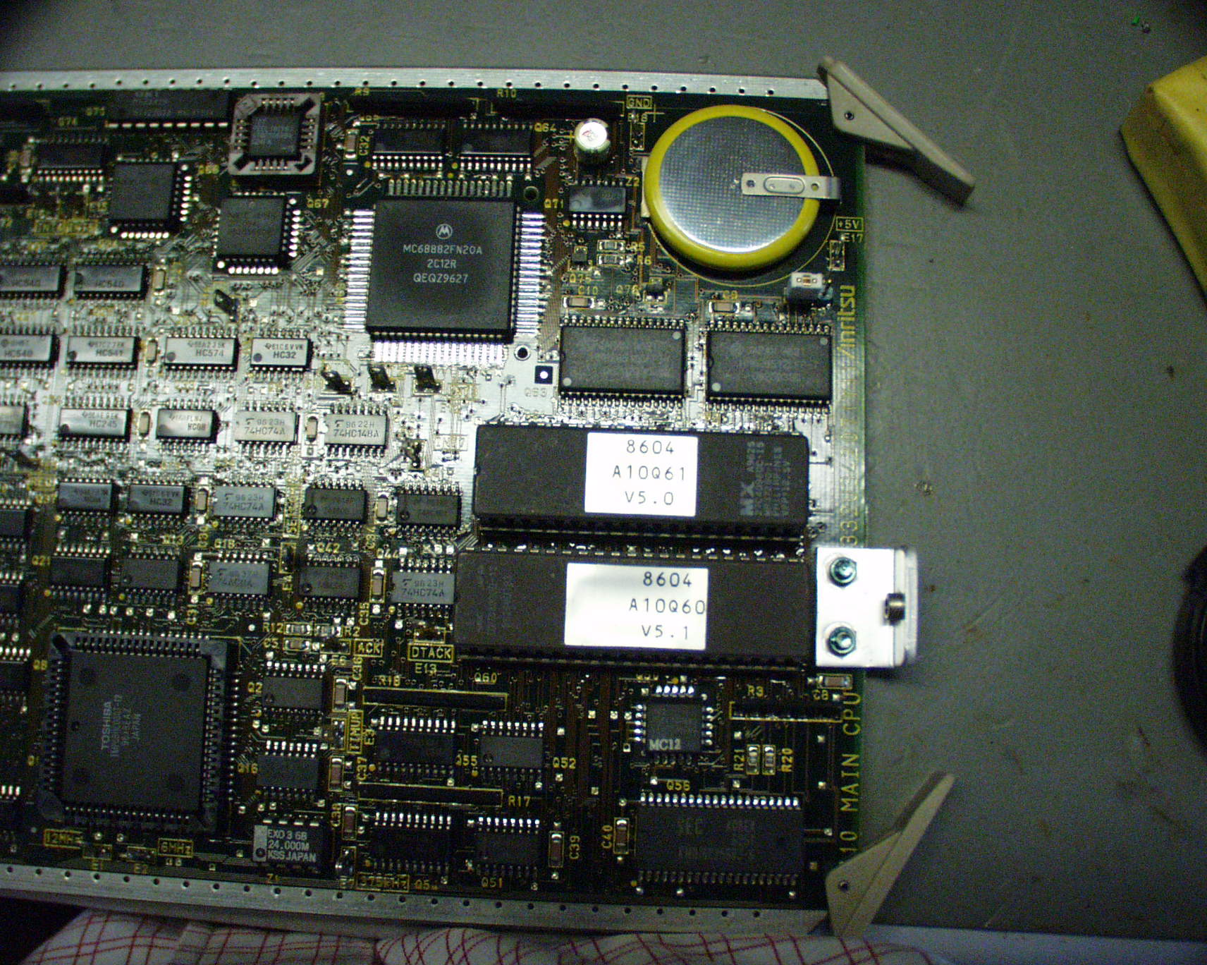

Hier mal Bilder von dem Mainprozessor
auch hier kein EEprom zu finden.
Ich fürchte sämtliche Kalibrierdaten liegen in dem batteriegepufferten
Rom.
Die Batterie hat 2,8V Spannung.
Ralph Berres

von Dieter (Gast)
Das passt wieder ganz gut zum Service Manual des MS2602A,
die "A10 MAIN CPU" hat ebenfalls batteriegepufferten RAM,
der ist allerdings laut diesem Service Manual für Benutzerprogramme,
damit sie nach dem Ausschalten nciht verloren gehen (BASIC Programme).
Die Kalibrationsdaten würde ich dort nicht erwarten.
Bezüglich Zugriff der diversen CPUs auf mögliche EEPROMs: Laut dem
Service Manual des MS2602A haben die CPUs nicht auf alle Karten
Zugriff, im Prinzip nur die diversen CPUs untereinander, das
schränkt die mögliche Position eines EEPROMs ein. Auf das
"A14 PMC Board" sollten sie dagegen Zugriff haben.
Ich habe jetzt sämtliche digitale Karten drausen gehabt.
Ein PMC Board habe ich keines gefunden.
Eine Displaykarte, eine IO-Karte für die IECbusschnittstelle
ein Mainboard
Eine AD-Karte mit nicht viel drauf Vermutlich für Wobbelsägezahn
eine DDF Karte
eine DSP Karte
eine Measkarte
Nirgendswo habe ich ein Eprom gefunden. Und die einzige Batterie war auf
dem Mainboard.
Ralph Berres
Ich habe es gerade gefunden. Eine riesige doppelstöckige Leiterplatte.
Da sind  zwei Leiterplatten mit Hilfe von 3 fünfzigpolige Steckverbinder
gestapelt. die Obere Seite ist komplett mit einen Abschirmblech
versehen.
Eine Batterie ist auch drauf. Sie hat 2,9V Spannung.
Das Teil zu zerlegen dürfte nicht so ganz einfach sein.
In dem MS2602 ist das vermutlich auf Seite 107 in der Abbildung die
Platine ganz unten.
Aber jetzt weis ich immer noch nicht wie ich weiter machen soll.
Ralph Berres

Für mich sind die Hauptverdächtigen die beiden DP-RAMs. So ein TQFP
baumelt gern mal mit den Beinen, oder hat einen leitfähigen Fussel
zwischen Nachbarpins klemmen. Ich würde mit dem Stereomikroskop genau
darunterschauen.
Die Scan-CPU und die Grafik-CPU funktionieren ja beide noch. Wenn die
AD-Wandler auch ok sind bleibt nur die Schnittstelle zwischen den CPUs,
also das DPRAM oder die Logik drumherum. Vielleicht schaltet einer der
MPX genannten Schalter im Fehlerfall auf GND.

Nach den neuen Erkenntnissen zum Fehlerbild (siehe weiter oben) dass
es den Fehler nicht gibt wenn die lineare Skalierung eingeschalten ist
bin ich mittlerweile eher der Meinung dass etwas mit der Kalibration
nicht passt, speziell die Kalibration für die logarithmische Skalierung.
> darunterschauen.
habe ich bis gestern auch vermutet, und wollte schon viele Drähte für
den Logikanalyzer anlöten.
Es gibt aber ein paar Dinge die ich nicht verstehe.
1. Der Fehler ist nur bei log-Darstellung auf der Y-Achse feststellbar.
bei linearer Darstellung ist die Kurve einwandfrei ohne Einbrüche.
2. An beiden AD-Wandler Ausgänge ist absolut nichts feststellbar. Die
Daten die man da sieht sind plausibel. Auch an den analogen Eingängen
der beiden AD-Wandler sieht das Signal einwandfrei aus und es sind bei
Einspeisung eines DC-Signales keine Einbrüche feststellbar, wenn man die
DC-Spannung um die 85% Bildhöhe variiert.
3. Die Usercalroutinen für Frequenz und Amplitude laufen ohne
Fehlermeldung durch.
was ich noch prüfen werde ob, wenn ich statt dem Videosignal eine DC vom
Funktionsgenerator einspeise, der Pegeleinbruch in Stellung lin auch weg
ist.
Weil dann könnte man den ganzen analogen Teil inklusive der Bords A5 und
A6 sicher ausschließen.
Bleibt dann aber die Frage, wie dieser Pegeleinbruch bei der log
Darstellung zu erklären ist.
Hat Dieter mit seiner Vermutung vielleicht doch recht?
Er vermutet das für log und Lin Darstellung getrennte
Werks ( nicht User )Calwerte den digitalen Werte hinzu  addiert werden
und in den Calwerten für log ein Fehler im Bereich 85% der Bildhöhe
existiert.
Christoph vielleicht hast du ja auch noch eine Idee, was es anderes sein
könnte als ein korrupter Caleintrag ins batteriegepufferte Rom.
Mir persöhnlich wäre es lieber , wenn es nichts mit den Caleinträgen zu
tun hätte, denn ich weis momentan noch nicht, wie man an diese Einträge
kommt, geschweige wie man sie korrigiert. Es gibt keinerlei
Informationen dazu.
Ralph Berres

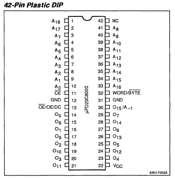

Mittlerweile konnte ich die meisten Eproms auslesen und Dieter die
Dateien senden.
Jedoch zwei Eproms waren 27C8001 mit einen 42poligen Sockel.
Die passen irgendwie nicht in den 40poligen Sockel meines Epromers.
es war einer der beiden Main Eproms und das Disp Eprom. Vermutlich die
wichtigsten Eproms.
Jetzt muss ich mal schauen ob man in Ebay einen Programmer findet, der
auch diese Eproms auslesen kann.
Ralph
von 888 (Gast)
Halb so schlimm. 42polige EPROMs folgen nicht dem JEDEC-Standard,
sondern haben das MROM-Pinout. Der Unterschied ist hier erklärt:
https://www.dataman.com/dataman-s4-16-bit-mromjedec-formats
D.h. Du stellst Deinen Brenner auf den 27C4001 ein und steckst das EPROM
mit ein paar IC-Fassungen als Abstandshalter so in die Fassungen, dass
die oberen zwei Pins überhängen. Die legst Du über zwei Drähte der Reihe
nach auf VDD und Masse und liest das Ding 4x aus. Danach die vier Teile
passend zusammenkopieren. Erst A19=0, A18=0, dann A19=0, A18=1, dann

Sicher? Ich finder nur das Datenblatt des M27C800 und des M27C801 von
ST,
da ist also eine "0" zu viel.
Der Galep V kann diesen Chips programmieren.
Hallo Carsten
Den 27C4096 habe ich ja mehrere ausgelesen und den Inhalt dem Dieter
geschickt.
Aber in zwei der Karten sitzen Eproms ebenfalls mit 16bit breite
Datenwörter welche nicht 40 Pins haben sondern 42 Pins.
Die bekomme ich fürs verecken nicht in den Sockel gesteckt.
Die Methode die einzelnen überstehende Pins auf 0 oder 5V zu setzen ist
mir ehrlichgesagt zu riskant.
Wenn ich diese Eproms versemmele dann ist der Anritsu schrottreif. Da an
den Inhalt nicht mehr dranzukommen ist.
Deswegen wäre es mir lieber wenn ich vor Ort irgendwo die Möglichkeit
finde mit einen dafür passenden Epromlesegerät die Eproms auszulesen.
Notfalls könnte ich die Eproms auch dem Dieter schicken, aber wie es der
Zufall dann so will, gehen die Eproms auf dem Postweg verloren, auch
wenn man sie mit Sendungsverfolgungsnummer sendet.
Dann wäre es ebenfalls ein Totalschaden.
Ich habe das übrigens schon erlebt das ein Paket mit DHL nicht mehr
auffindbar war.
Fazit
Ich glaube das Risiko das ein Epromer auf dem Postweg zu mir verloren
geht ist billiger als die Eproms von mir zu jemanden der die lesen kann.
Notfalls würde ich mir ein Eprommer noch kaufen, wenn ich nur wüsste
welcher geeignet ist, und der einigermasen erschwinglich ist.
Ralph

Das sind 8bit-EPROMs im DIP-32 Gehäuse. Der TO hat aber ein 16 bit-EPROM
in DIP-42. Zweiundvierzig Pins, also zehn mehr.
Wie sich das Pinning von 42poligen 16bittern von dem der 40poligen
16bitter mit MROM-Pinning unterscheidet habe ich oben verlinkt.

Aus dem ST Datenblatt:
M27C800 -> PDIP42
M27C801 -> PDIP32
Ich finde halt nur keine Datenblätter zu M27C8000 und M27C8001, daher
meine Vermutung dass da eine "0" zu viel ist.
von 888 (Gast)
D, nicht M. NEC uPD27C8001. Datenblatt habe ich auch keins gefunden,
aber man weiss ja was einen erwartet. 40pinner gibt es mit

mal nachgesehen, unser BeeProg2 kann den:
https://www.elnec.com/en/device/NEC/uPD27C8001/
8001 = 1Mx8
Das Datenbuch NEC 1989 hört bei 27C2001 auf
http://bitsavers.informatik.uni-stuttgart.de/components/nec/_dataBooks/1989_NEC_Memory_Products_Data_Book.pdf
S. 764
1986 hört es schon mit 27C1024 auf
1991 reicht bis 27C4001
Wenigstens eine Anschlussbelegung:
http://www.maxim4u.com/download.php?id=1108369&pdfid=E9A66B2B553038C6ED63C0E2E23A1D6B&file=0053\upd27c8001dz-15_401441.pdf
32 Pins, keine 48
aber hier;
https://www.qdatasheet.com/datasheet-download/916326/1/ETC3/UPD27C8001
der 8001 hat nur 32 aber der 8000 hat 42 Pins
Also auf den 42poligen Käfer ist zu lesen
NEC D27C8000D-12
und zwar auf beiden.
Datenblätter zu den Käfern finde ich keines.
Ralph
von 888 (Gast)
Den zu brennen wäre für meinen Data I/O Sprint Expert auch kein Problem.
hast du die Anschlussbelegung speziell von dem Nec Baustein?
Ich habe den Verdacht, wenn ich den mit einen Zwischensockel in meinen
Programmer mit der 27C4096 Einstellung reingesetzt hätte, dann wäre der
jetzt hin, weil auf die VCC dann auf einen Datenport liegt und der
Stromversorgungspin keine VCC hätte.
Zumindest wäre das so wenn ich die Pinbelegung des 27C4096 mit dem des
27C800 vergleiche.
Ich weis allerdings nicht ob der 27C800 die gleiche Pinbelegung hat wie
der
D27C8000D von Nec.
Ich möchte schon auf Nummer sicher gehen, das ich mir mein Eprom wegen
falscher Pinbelegung nicht zerstöre.
Ralph Berres
http://members.iinet.net.au/~lantra9jp1_nbn/gurudumps/tutorials/how_to_dump/index.html
da werden verschiedene ROMs auch mit 42 Pins mit unterschiedlichen
Eprombelegungen verglichen:
42 pin chips equivalent to 578200 or 27C8000
42 pin chips equivalent to 27C160 and 27C322
How to check the size of 42 pin MASKROMs
ich habe auch einen MX27C8000 gefunden, aber der hat nur 32 pins
von Dieter (Gast)
> NEC D27C8000D-12
Laut dem NEC SEMICONDUCTOR SELECTION GUIDE ist der µPD27C8000
Pin-kompatibel zum µPD23C8000W. Dein NEC D27C8000D-12 ist
wohl zum µPD27C8000 kompatibel.
Für den µPD23C8000 findet sich im NEC Data Book von 1991 das Pinout,
siehe Anhang.
Damit sollte der ST M27C800 bezüglich Auslesen passen, den kann der
GalepV (den leihst Du Dir ja wohl aus).
Zur Sicherheit sollte das nochmal einer der Spezialisten bestätigen,
ich hatte selber bisher noch nicht mit diesen ganz grossen EPROMs
zu tun.
von 888 (Gast)
Zum vierten Mal:
Das, was Du hast, nennt sich MROM-Pinout. VDD ist unten rechts. Bei den
42poligen gibt es nur dieses.
40polige EPROMs gibt es ebenfalls mit MROM-Pinning (VDD unten rechts auf
Pin 21), aber auch mit JEDEC-Pinning (VDD oben rechts auf Pin 40). Wenn
man da den falschen Typ erwischt, dann war's das.
Laut ROM-Guru ist der 27C8000 zum  Toshiba TC578200 pinkompatibel
https://www.datasheetarchive.com/TC578200D-datasheet.html
Der ebenfalls genannte 27C322 soll unterschiedlich sein:
https://pdf1.alldatasheet.com/datasheet-pdf/view/22821/STMICROELECTRONICS/M27C322.html
vor allem Vpp liegt auf unterschiedlichen Pins
von 888 (Gast)
> https://www.datasheetarchive.com/TC578200D-datasheet.html+
Alle 42poligen EPROMs mit 512k x 16 bit sind zueinander pinkompatibel.
Zum Lesen kannst Du alles nehmen was eine 8 im Namen hat. Nur beim
Schreiben sollte es schon der richtige Typ sein. 12V, 50 ms und
drauf ist bei den großen Typen nicht mehr angesagt.
Für 1M x 16 bit braucht man eine weitere Adressleitung. Jede zusätzliche
Adressleitung verdoppelt quasi die adressierbare Speichergröße. Daher
haben die 16 Mbit-Typen Pin 42 mit A19 belegt, wogegen dieser Pin bei
den 8 Mbit-Typen frei ist. 4 MBit-Typen haben weder A18 noch A19,
weswegen die oberste Pinreihe komplett frei ist und sie mit 40 Pins
auskommen.
Wenn Du einen 8 Mbit-Typen mit den Einstellungen für 16 Mbit ausliest,
dann bekommst Du eine doppelt so große Datei. Da steht dann der gleiche
Inhalt zweimal hintereinander drin.
Ich sehe das aber doch richtig, das wenn ich den 27C8000 in den für den
27C4096 beschalteten Lesegerät mit Hilfe eines Zwischensockels
reingesteckt hätte, der 27C8000 zerstört würde, weil der 27C4096 nach
Jedec beschaltet ist. VCC nicht auf Pin 22 sondern auf Pin 40
Ralph Berres
von 888 (Gast)
Exakt so ist es. Bei den 40pinnern muss man wirklich aufpassen, dass man
die richtige Sorte erwischt. Ein 27C4100 hat MROM-Beschaltung.
Mit 42 Pins wird es einfacher, denn da gibt es nur noch den
MROM-Standard. Da musst Du nur zwischen 8 Mbit und 16 Mbit
unterscheiden. Wenn du den falschen Typen auswählst, bekommst Du eine
doppelt so große Datei, wo ggf eine Hälfte Mist drinsteht, oder eine
Fehlermeldung. Aber es kann beim Lesen nichts beschädigt werden.
Wenn Du auf Carstens GALEP V wartest und dann zum Lesen
> der GalepV kennt die folgenden Speicherbausteine in DIL42:
> Atmel: AT27C800
> Macronix: MX27C8111,
> SGS: M27C800, , M27V800, M27W800
auswählst, dann bist Du in jedem Fall auf der sicheren Seite. Und Didier
(KO4BB) freut sich auf die Sicherheitskopien der ROMs.
Ich hatte gestern Abend ein gut zweistündiges Telefongespräch mit
Carsten gehabt.
Neben der Zusage, das er mir das Galep5 zur Verfügung stellt haben wir
uns auch über den MS8604 unterhalten, und über alle möglichen wichtigen
Themen des Alltags., wie z.B. "Über das liebesleben und Sozialverhalten
der oberbayerischen Milchkühe bei Sonnenfinsternis"  und " das
Balzverhalten vietnamesisch gregorianische Hängebauchhamster im
Sonnenfleckenmaximum.
Sobald ich den Galep5 habe werde ich den Inhalt der damit ausgelesene
Eproms dem Dieter senden. Ich hoffe das er die richtigen Geistesblitze
entwickelt. ( Zutrauen tue ich es ihm ).
Ralph Berres
Letzten Freitag ist der Galep5 eingetroffen und habe dann sofort die
Eproms ausgelesen und dem Dieter übermittelt.
Unzählige Versuche von Dieter eine Software zu schreiben, um die
Speicher meines MS8604 auszulesen um daraus den Speicherort der
Kalibrierdaten zu erfahren, sind leider fehlgeschlagen.
Dieter und ich sind zur Auffassung gekommen, das es vielleicht dort
ratsam ist ihm das Gerät zu schicken.
Ich werde also am Montag erst mal nach einer passenden Verpackung
suchen, um das Gerät auf die Reise zu schicken.
Vielleicht hat Dieter ja mehr Glück, wenn er das Gerät vor Ort hat.
Das ist der momentane Stand der Dinge.
Carsten dein Galep5 bringe ich auf die Post, wenn ich den Anritsu auch
zur Post bringe.
Ralph Berres
von Gerhard H. (ghf)
Wenn man die Mittenfrequenz verschiebt, bleiben die Notches
dann auf der gleichen Stelle des Bildschirms oder auf der
gleichen Frequenz?
Wenn sie auf der gleichen Frequenz bleiben, kann man das DP-Ram
und das dahinter wohl ausschließen.
Ich habe mich nicht durch den ganzen thread gekämpft, ich bin
voll mit meinem W&G SNA-33 beschäftigt der sich un-BOOT-mäßig
verhält. Thread dazu auf eevblog.
Seufz, Gerhard
> gleichen Frequenz?
Es verschiebt sich auf die gleiche Pegelstell. Das heisst ca 85% der
Bildschirmhöhe.
Carten. Dein Paket ist eben per DHL versendet worden.
Ralph
von dfIas (Gast)
> Bildschirmhöhe.
Hallo Ralph,
ich will nicht alles durchlesen … Ist die Anzeige linear oder
logarithmisch? Kann man die Skalierung ändern und was tut sich dann?
Kay
dfIas schrieb:
> Hallo Ralph,
> Kay
also
Dieter der ebenfalls hier im Thread ist hat schon eine ganze Menge
rausgefunden.
zunächst mal zu deine Frage
Der Fehler tritt nur in der logarhitmischen Darstellung auf.Die lineare
Darstellung ist fehlerfei.
Dieter hat zwischenzeitig den undokumentierten Befehl gefunden, wie man
überhaupt in einen Mode kommt, welches ermöglicht die ganzen
Speicherbereiche auszulesen. Und das haben wir dann auch gemacht. Das
heist, er hat Testscripts geschrieben, welche ich dann auf meinen PC
aufrufen musste. Die so gewonnene Dateien habe ich ihm dann gemailt.
Da sind dann 2 Dateien aufgefallen, welche man allerdings nur lesen kann
und nicht per IECbus beschreiben kann. So jedenfalls seine Aussage.
Es sind die Dateien VlogTB3 und VlogTB4
Es dürften wohl werkseitige Kalibrierdateien für den log Demodulator
sein
Beide Dateien liefern 1024 Werte. Wenn ich diese Werte in Excel
visualisiere dann sieht man genau diesen Einbruch.
Der ADwandler für die Y-Achse liefert am Ausgang keine auffälligen
Daten. Das heist in den parallelen Daten der AD-Wandler ist der Einbruch
nicht sichtbar, auch nicht im analogen Signal am ADwandlereingang.
Fazit. Wir wissen zwar jetzt wo der Fehler herkommt, aber nicht wie wir
ihn beheben können.
Ralph Berres

ein EEprom gibt es in dem Gerät nicht, sondern zwei batteriegepufferte
Rams. Einer im Mainprozessorboard und einer auf einen anderen Board.
Auch wenn die Dateien namentlich bekannt sind, ist es mir aber immern
noch ein Rätsel welche physische Speicher auf welchen Board die Daten
stehen.

von Dieter (Gast)
Noch ist nicht genau klar wo der Fehler liegt. Es schaut sehr
danach aus dass bei der Auto-Kalibration, die man man manuell
ausführen kann (Achtung, das ist nicht die Werkskalibration)
etwas schief geht. Bei dieser Auto-Kalibration wir laut Doku
eines vergleichbaren Anritsu Spektrum-Analyzer u.a. die Korrektur
für die logarithmische Skalierung berechnet (bei linearer Skalierung
wird sie nicht verwendet). Das passt zum Fehlerbild.
Mit den undokumentierten und normalerweise gesperrten Kalibrations-
Funktionen (davon gibt es über 50 Stück, mit den meisten kann man
damit diverse Datenfelder lesen und schreiben) kann man diese Tabellen
aber nur lesen, nicht schreiben, vermutlich weil die Daten durch
die Auto-Kalibration berechnet werden.
Das Gerät müßte ein eigens Board für die Erzeugung des Kalibrations-
Signal habe, dieses soll eine genaue Amplitudensteuerung für
das Signal enthalten. Denkbar wäre auch dass es dort ein Problem gibt.
von Petra (Gast)
Grundsätzlich braucht es für die Kalibration ein Kalibriersignal. Bei
den alten RS war das meist 100 MHz Sinus mit -20dBm der über die
Eichleitung am Eingang aufgeschalten wurde. Über die Eichleitung wurde
dann auch der Logarithmierer abgeglichen. Ob Anritsu auch soweit war,
weiß ich nicht. Müsste man aber über ein klicken bei Start und Ende der
internen Kal feststellen. Möglicherweise wird bei dem Gerät nur ein ZF
Signal eingespeist.
Wie am Anfang von mir geschrieben hat Advantest (Früher Takeda Riken)
gerne Bereiche umgeschalten. Möglicherweise wird es hier auch so gemacht
und das Relais??? braucht etwas länger, bzw. ein Halbleiterschalter ist
nicht mehr ganz "dicht". Ist der Einbruch pegelmäßig exakt nach mehreren
internen Kalibrationen reproduzierbar?
von Petra (Gast)
Nachtrag: Eichleitung = schaltbarer Abschwächer oder Attenuator
hallo Petra
eine mehrmalige Calibrierung führt immer zu dem gleichen Ergebnis. Man
hört auch während des Kalibrierens immer wieder Relais klacken.
In dem Servicehandbuch des MS2602 dessen HF-Teil offenbar identisch ist,
habe ich nach näheren Hinsehen eine Baugruppe entdeckt, welches aus dem
100MHz Referenzsignal durch teilen ein 625KHz Calsignal erzeugt, welches
in 1db Schritten von 0-99db abgeschwächt werden kann. Diese wird hinter
dem Eingangsabschwächer eingespeist.
In meinem Gerät habe ich aber genau diese Baugruppe noch nicht
idendifizieren können. Vermutlich ist sie in einer der extrem schwer
zugängliche Abschirmklötze verbaut.
Es stellt sich die Frage ob hier ein Fehler vorhanden ist.
Aber selbst dann stellen sich mir Fragen.
Gesetz der Fall es käme bei etwa 87% der Bildhöhe zu einen Pegeleinbruch
des Calsignales. Müsste dann nicht eher ein Zacken nach oben entstehen,
weil er beim calibrieren feststellt "Pegel zu klein" ich muss einen
Korrekturwert hinzuaddieren.
anderer Fall. An der Stelle wäre voller Pegel.
Müsste er dann nicht ca 15% nach unten korrigieren? weil er hat ja schon
fast vollen Pegel?
Irgendwie passt das für mich noch nicht so richtig zusammen.
Das müsstest Du in der ZF sehen können, ob der Pegel kurzfristig nach
oben oder unten geht. Ist halt die Frage nach dem geeigneten Equipment.
Ich würde es mit einem HF Gleichrichtertastkopf und einem Oszi testen.
Ein Fehler in der Digitalitis, egal ob Verarbeitung oder gespeicherte
Korrekturfaktoren scheint mir trotzdem logischer.

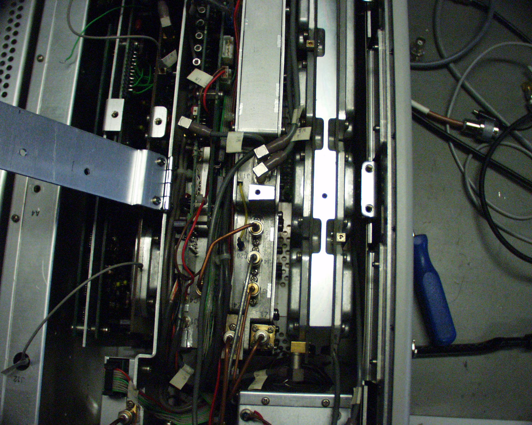

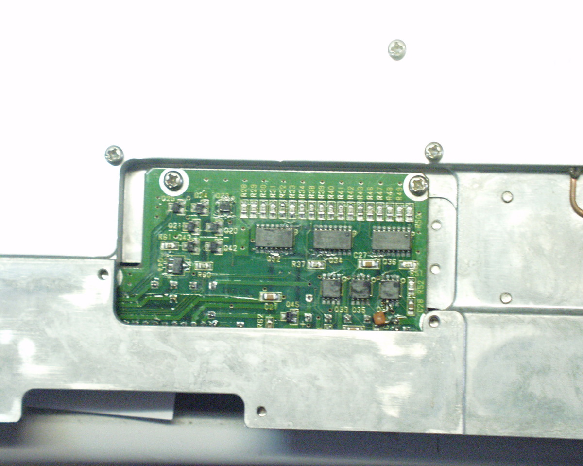

Ich habe die Baugruppe jetzt ausgebaut. 3 Stunden habe ich dafür
gebraucht.
Hoffentlich funktioniert das Gerät nach dem Zusammenbau noch.
Im Anhang ein paar Fotos.
Testen werde ich die Baugruppe so nicht können. Allenfalls könnte ich
vorsorglich die CmosSchalter NJU201A wechseln. Davon sind 3 Stück drauf.
Aber die gibt es nur für teuer Geld aus China. Oder hat jemand noch
welche?
Bauform ist SMD.
In der Bucht habe ich die komplette Baugruppe gesehen  aus Israel
https://www.ebay.de/itm/274122162704?hash=item3fd2f44210:g:WEcAAOxy7rdRFRmv
Aber 250€ plus Versand plus Märchensteuer ist mir dann doch zuviel.
Ralph

So ich bin einen Schritt weiter.
Ich habe an allen 12 Enableleitungen der Cmos-Schalter und an dem
Ausgang des Calgenerators Leitungen nach außen gelegt, um daran messen
zu können.
Dieter war in der Zeit auch fleißig und hat die IECbus Befehle gefunden,
wie man den Calgenerator einschalten kann ohne die Calroutine zu starten
und den Befehl wie man die Dämpfung des Calgenerators einstellt hat er
gleich auch gefunden.
Ich habe dann damit herumsgespielt und habe sämtliche 101
Dämpfungsschritte eingeschaltet und mir das 625KHz Signal mit einen
Spektrumanalyzer angeschaut.
Gleichzeitig habe ich mir für jeden Schritt den logischen Pegel an den
12 digitalen Steuerleitungen notiert.
Ergebnis alle 101 Stufen funktionieren einwandfrei wie erwartet.
Dieter hat zwischendurch noch auf der Messplatine 2 EEproms ausfindig
gemacht. Es sind zwei HN58C66FP
Ich muss jetzt schauen wie ich die irgendwie ausgelesen bekomme.
Wieder eine Herausforderung für mich.
Das Ein und Ausbauen der HF Baugruppe war eine ziemliche Viecherei.
Zeitweise wuste ich nicht mal ob ich das Teil wieder zusammengebaut
bekomme.
Jetzt versucht Dieter rauszufinden was auf dem Messboard passiert.
Ralph Berres
Das Gerät geht wieder.
Dieter hat gezaubert. Anders kann man es kaum ausdrücken.
Obwohl er ja weder das Gerät kennt, noch es vermutlich jemals gesehen
hat,
hat er an Hand der Binärfiles aus den 7 Eproms
1. eine ganze Menge undokumentierte IECbus Befehle ausgegraben
2. rausgefunden wie man das Gerät in einen Servicemode bringt, damit die
undokumentierte Befehle überhaup akzeptiert wird
3. Jede Menge Testprogramme geschrieben und mir übermittelt, damit er
den Inhalt der ganzen Speicher sehen kann und
4. Mir dann Befehlssequenzen geschickt hat, der den Fehler dann
beseitigt hat.

Ist das Gerät denn auch wieder komplett zusammengeschraubt? Kein Teil
über, keine Schraube zu wenig? Bitte noch das Beweisfoto einstellen!
Und wie kam es zu dem SEU? Das lange Nichtbenutzen oder ein ordentlicher
Surge beim Einschalten? Oder steht die 60Co-Quelle noch im Regal
daneben?
Die Fragezeichen werden bleiben, also viel Freude mit dem Teil, solange
es nun wieder seinen Dienst korrekt verrichtet. Toll!
Kay
ja ist es
dfIas schrieb:
> Kein Teil
Eine Schraube habe ich über doch die gehe ich jetzt nicht suchen. Es
waren gefühlt 150 Schrauben die ich in der Aufbewahrungsschatulle hatte.
kann ich noch machen.
Das kann ich dir nicht sagen. Nicht mal sicher, ob der Fehler schon da
war als ich das Gerät bekommen habe, oder nach einer Netzteilreparatur
gekommen war.
Ich meine aber das müsste mir aufgefallen sein, wenn der Fehler schon
längere Zeit da war.
Vielleicht kam es durch ein längeres Nichtbenutzen.
Ich schalte bei Verlassen der Werkstatt den Strom immer mit einen
Hauptschalter komplett ab. Der MS8604 hat sowohl hinten auf der
Rückseite einen Netzschalter, als auch vorne, welches das Gerät dann
startet.
Im normalfall würde das Gerät immer mit Spannung versorgt werden , bei
mir aber nicht.
Vielleicht ist das der Grund.
> daneben?
Nee so warm wird es in meinen Regal nicht.
Ralph

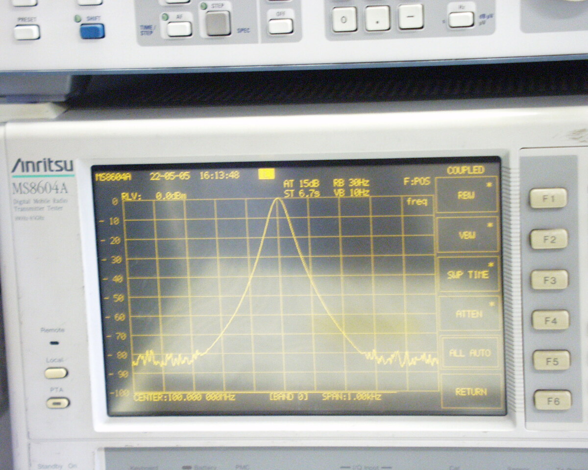

Wie gewünscht die Beweisfotos.
Ralph
