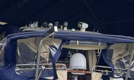

Habe gerade einen Anteil an einer Motoryacht übernommen. Die erste Besichtigung (Auswinterung) zeigt für den UKW Funk nur eine recht kurze „Gummiantenne“ (lambda/4?) hoch oben auf dem Geräteträger. Eigentlich kenne ich nur die langen (lambda/2 ?) Dinger, die so tief montiert sind, daß sie nicht die Brücken kratzen. Empfangstechnisch scheint die kurze zu funktionieren, die bisherigen Nutzer hat so etwas wie Stehwelle beim Senden nicht interessiert. Hat hier jemand Erfahrung mit der Sendequalität von so kurzen Antennen?
Stimmt! So etwas habe ich noch liegen. Muß ich dann beim nächsten Mal mitnehmen. Und genügend Adapter. Anbei ein Bild. Ich hoffe man kann etwas erkennen, ist eine Ausschnittvergößerung gegen das Hallendach. Drei Gummiantennen: FM Radio, AIS und Marinefunk. Welche wofür ist muß ich auch noch herausfinden.

Thomas R. schrieb: > zeigt für den UKW Funk nur eine recht kurze „Gummiantenne“ Manche Sachen haben einen guten Grund? Durchfahrtshöhe? Mit den Jahren sind mir schon viele abgeknickte Antennen aufgefallen. Bei UKW wirkt eine Feder unten leider als zusätzliche Induktivität, was dann eine andere Abstimmung der Endstufe erfordern kann.

Wolfgang schrieb: > > Aus der Frequenz vom UKW-Seefunk kannst du dir ausrechnen, dass die > Wellenlänge etwa 1,9 Meter beträgt, d.h. lamba/4 knapp 0.5 Meter. > Ist es das, was du als "recht kurz" bezeichnest? Die Bedenken sind mir erst im Nachhinein gekommen, so daß ich tatsächlich derzeit keine echten Maße der Antenne habe. Das sind aber in jedem Fall nicht mehr als ca. 35cm, also nicht lambda/4. Oder ist noch eine Verlängerungsspule im Fuß? Ich werde das bei Gelegenheit mit Zollstock und NanoVNA nachmessen.
