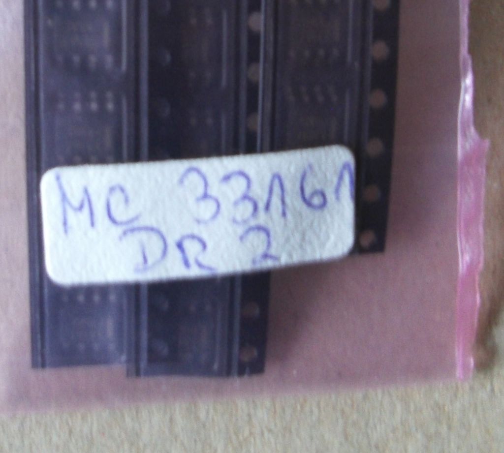

von Karl B. (gustav)
Stichwort Fensterkomparator.
TCA965 kann das.
(Hab noch ein paar hier rumliegen.)
Nur die Frage nach dem Platz. Es ist ein DIL-Gehäuse.
Du suchst SMD? SO8 oder so?
ciao
gustav
> TCA965 kann das.
Ich habe sogar noch (unbestückte) Platinen für diesen Chip, für 3 LEDs.
Die 4te LED die der TCA ansteuern kann zeigt aber auch nur an ob der
Wert außerhalb des Fensters liegt.
Ich auch;-) Die sind mittlerweile Gold wert.
So klein ist der Golf jetzt auch nicht;-)
Forist schrieb:
> Muss man wirklich jede "blinkende LED" als Video irgendwo hochladen.
Dann hast Du die Funktion der Potis nicht verstanden.
Und es gibt kein logisches "Vielleicht" und im Gegensatz zu Deiner
völlig
irrigen Annahme "blinkt" es eben nicht.
Die Tendenz wird mit Extra-LED eindeutig flackerfrei angezeigt.
Jörg R. schrieb:
> Ich sehe da keine LED blinken.
Danke, wenigstens einer, der das IC kennt.
Gibt noch eine SMD-Variante.
Ist aber afaik nicht 100% dasselbe wie der oben genannte TCA.
(ja, noch genug Lagerbestand hier ;-)
ciao
gustav
