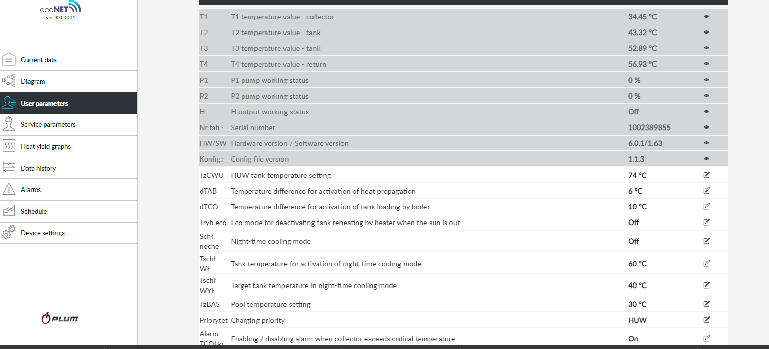

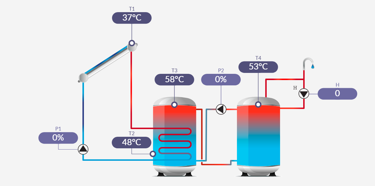

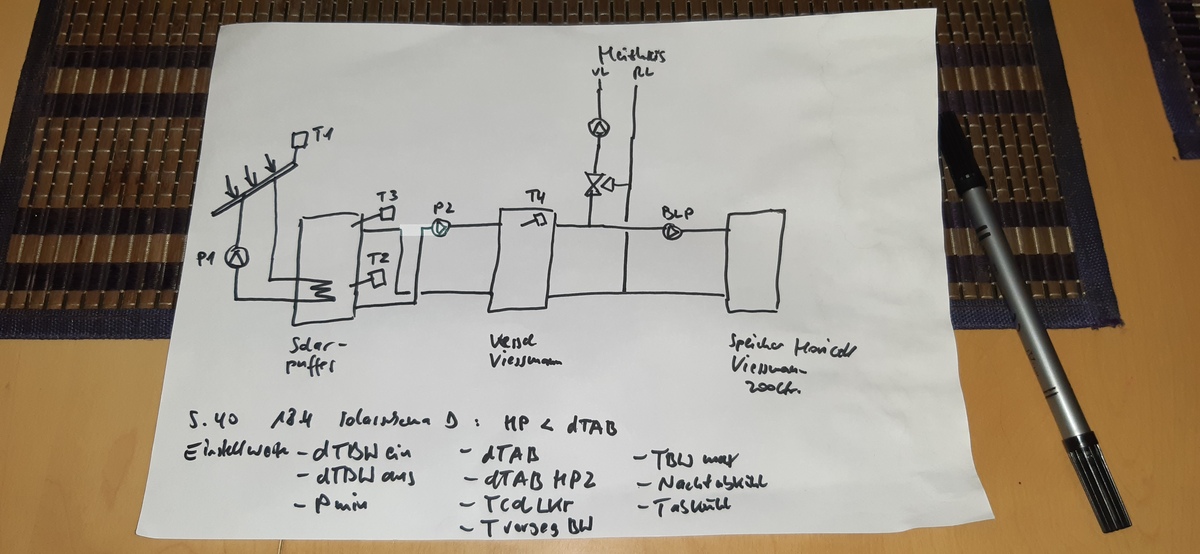

Hallo Forum, hier gibt es doch auch Leute die sich mit Heiztechnik auskennen. Da mein Heizungsmensch mit allem was kein Öl verbrennt eher nicht so begabt ist habe ich die Steuerung meine Solarthermie selbst getauscht und frage mich nun wie die optimale Einstellung ist. Wie hoch kann ich die Maximaltemperatur in dem Pufferspeicher setzen?(T3 Max) Die Anlage sieht so aus wie auf dem Schema im Foto. Derzeit ist die Maximaltemperatur auf 74° gestellt, jedes Grad mehr wäre gespartes Öl aber irgendwann ist es wohl zu hoch. EDIT: das Wasser hier ist sehr Hart.

Wie groß sind die Speicher jeweils? Stimmt die Grafik wirklich? Also rechts ist keine Heizschlange drin? Kann ich gar nicht glauben.. Wo ist Heizungswasser und wo Trinkwasser? Und die Pumpenverrohrung P2 ist merkwürdig.
Die Solarthermie wurde nachgerüstet. Also war vorher schon die rechte Seite vorhanden mit 300l(?)Speicher und die linke Seite kam dazu mit nochmal ca. 300l Speicher. (Daten habe ich gerade nicht zur Hand wenn genauere Werte eine Rolle spielen kann ich nachsehen) Stimmt, der P2 Kreislauf sieht falsch aus. Es wird aber von P2 das heisse Wasser richtung T4 gepumpt. (Das Schema ist aus der Steuerung kopiert) EDIT: Die rechte Seite ist ein Vissmann Öl-Brenner für Heizung und Warmwasser die schon vor der Solarthermie vorhanden war. EDIT2: wenn P2 läuft hört man es Plätschern, daher gehe ich davon aus der P2 Kreislauf ist Warmwasser. Heizkreislauf ist aber auch in dem rechten Kessel.
Bearbeitet durch User
Chr. M. schrieb: > Stimmt, der P2 Kreislauf sieht falsch aus. > Es wird aber von P2 das heisse Wasser richtung T4 gepumpt. Schau dir das bitte nochmal an. Die Flußrichtung von Pumpe P2 ist auf deinem Schema zumindest in Richtung Puffer links unten eingezeichnet. Die Hydraulik ist zumindest merkwürdig gezeichnet bzw. braucht noch ein paar Erklärungen.

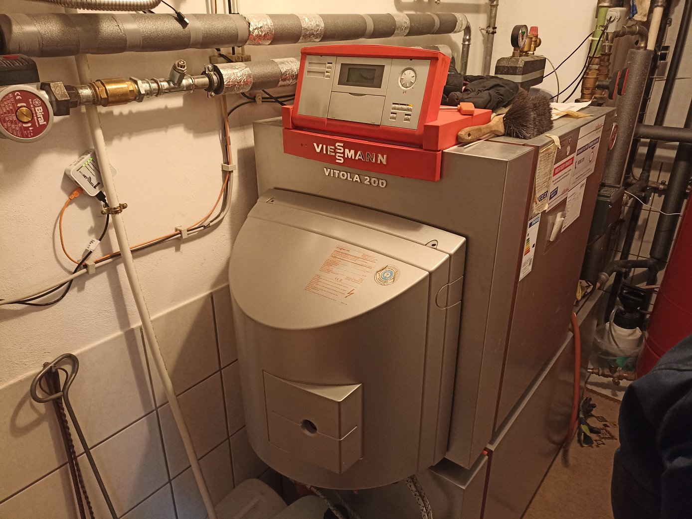

Was kann ich noch erläutern? vielleicht helfen Fotos. Für mich sieht es so aus als ob vom Solarkessel auf der Warmen Seite die P2 hängt und Brauchwasser in Kessel T4(Vissmann) Pumpt wen Delta-T > x°C Pumprichtung der P2 (rot) ist von links nach rechts. Das Schema-Bild ist ein Preset der Steuerung(ecoSOL) https://www.solar-more.de/mediafiles/manuals/ecoSOL301%20DEU.pdf Auf den Labels der Vissmann steht: Vissmann Öl-Gas Heizkessel 18kW 70l Vissmann Speicher-Wassererwärmer 200l
Also sieht deine Anlage etwa so aus: Die bestehende Kesselanlage ist im Prinzip unverändert: Kessel, gemischter Heizkreis, untenliegender Warmwasserspeicher. Der Solarertrag wird durch Umschichten aus dem Solarpuffer in den Kessel weitergeleitet. Differenztemperaturregler 1 schaltet über Fühler T1 und T2 die Solarpumpe P1. Differenztemperaturregler 2 schaltet über Fühler T3 und T4 die Pumpe P2. Notier doch mal die vorhandenen Einstellungen vom Regler.

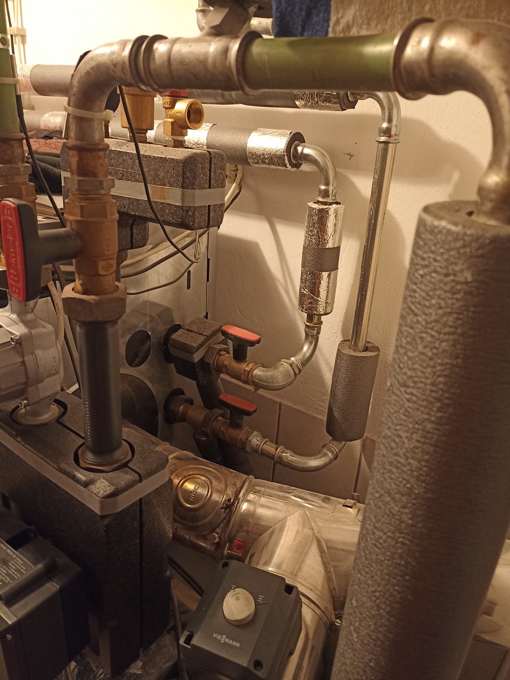

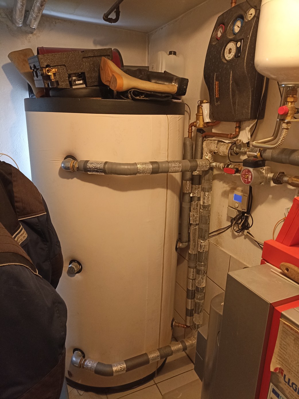

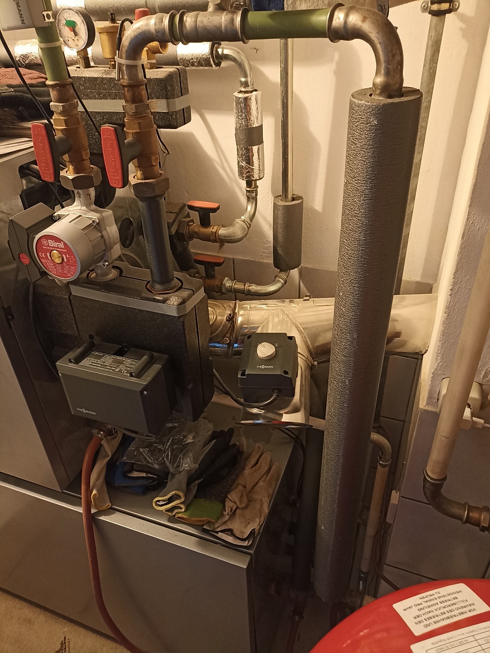

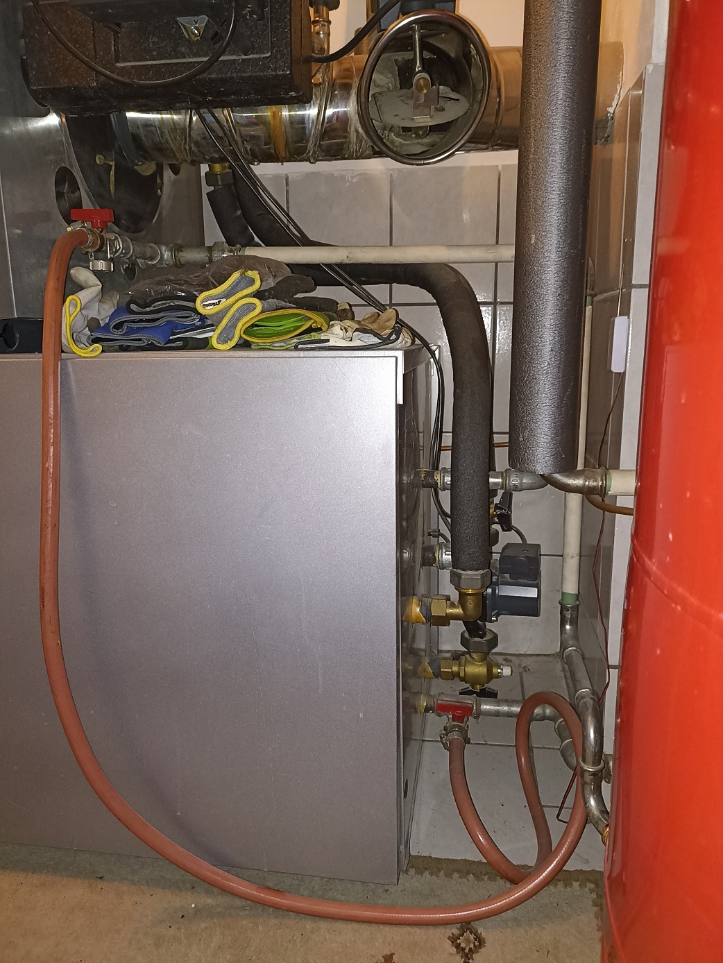

Ne, die Pumpe P2 fördert vom Pufferspeicher T3 direkt zum Kessel auf T4. Mach nochmal ein Bild vom hinteren Teil des Kessels, da wo die Rohre vom Pufferspeicher enden. Aber bitte nicht mit 2 MB. Warum liegt da eine Solarstation auf dem Puffer?

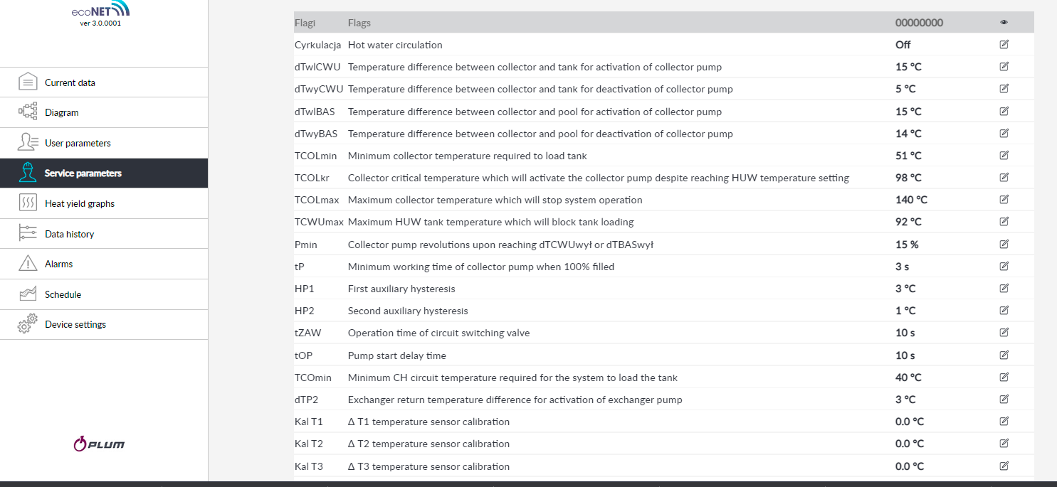

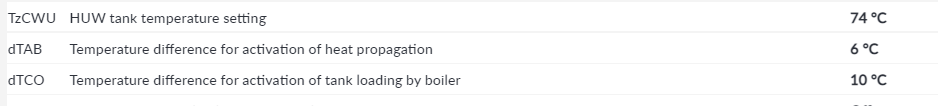

Ich habe versucht es zu Fotografieren, ist alles ein wenig eng. Die Settings siehe Bilder, ich hoffe man erkennt die wesentlichen Parameter. Die übrige Solarstation liegt da weil, als ich das übernommen habe war die Anlage leer und 4 Schraubverbindungen waren undicht. Zuerst hatte ich den Plan eine neue Station einzubauen aber am Ende habe ich doch die alte ausgebaut, saubergemacht, neu eingehanft und frisch befüllt. (Heizungsmonteur hat in der Vergangenheit schon 2 mal gereinigt, an den Gewinden gefummelt und neu befüllt - jedesmal ~600€ und wollte das einfach nochmal machen) Vielen Dank für die Hilfe aber schonmal. :) @heijz : ein Speicher war schon vorhanden aber ohne Wärmetauscher für die ST und zu wenig Speicher. Diese Art der Installation habe ich aber bei neu errichteten Heizungen(+neuer Solarthermie gleichzeitig) auch schon gesehen und mich gewundert. Gibt es das nicht kombiniert in einem Kessel und integrierter Steuerung? EDIT: Die beiden glänzenden Leitungen in der mitte von rückseite_oben sind von der Solarthermie.

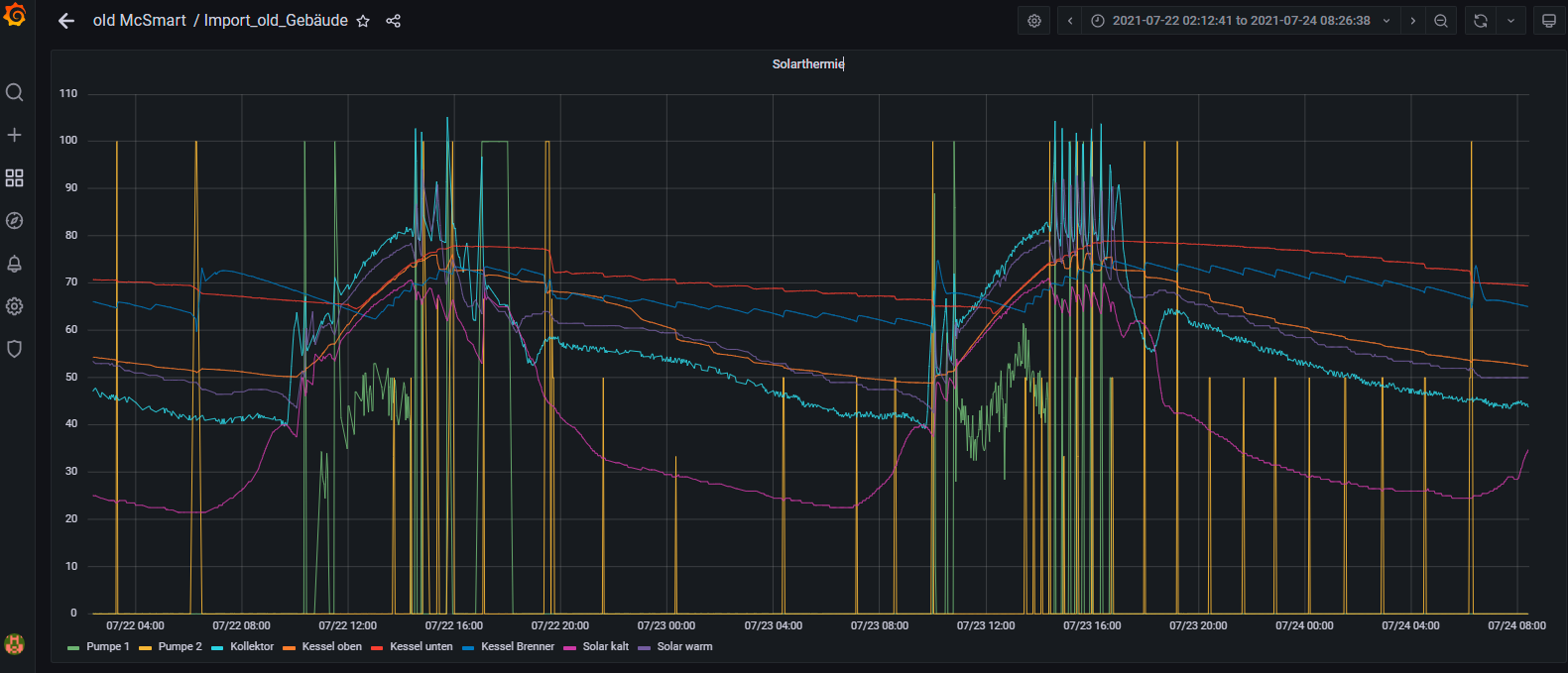

Chr. M. schrieb: > Bild: so sah der Temperaturverlauf an 2 Beispieltagen letzten Sommer > aus. > Hab gerade gesehen bei Kessel oben und unten sind die Beschriftungen > verdreht. Zu den Daten kann ich nichts sagen, ich blicke bei Deiner Anlage immer noch nicht durch. Mir war es wichtig, dass die Anlage steuerungstechnisch so einfach wie möglich ist und möglichst viel dezentral gesteuert/geregelt wird. Bei einem Ausfall eines Einzelsystems sollten die anderen Systeme weiterhin funktionieren und weiterhin Warmwasser und Heizung garantieren, auch wenn es in der Menge eingeschränkt ist. Gaskessel, Kamin und Solarthermie-Anlage haben jeweils ihre eigene unabhängige Steuerung, die bei einer (einstellbaren) Temperaturdifferenz Wärme in den Pufferspeicher laden. Nur der Gaskessel hat "zusätzlich" die Aufgabe, den Pufferspeicher immer auf die (von mir gewählten) 46°C aufzuheizen. Auch die Rohrleitungen sind so gebaut, dass jedes System gewechselt/aus- und umgebaut werden kann, ohne das Gesamtsystem lahm zullegen. Da der Pufferspeicher noch genügend freie Anschlüsse hat, könnten noch weitere Wärmelieferanten angeschlossen werden, eine Wärmepumpe z. B. Im Sommer ist die Temperatur des Pufferspeicher immer über 50°C, meistens eher so bei 70 bis 80°C. Blackbird

Lothar J. schrieb: > ich blicke bei Deiner Anlage immer > noch nicht durch. Ich habe nochmal nachgesehen und eine Zeichnung gemacht. evtl. kann das was klären. Bei der Steuerung denke ich mir: Bei einer kombinierten Steuerung lassen sich 20% mehr rausholen wenn alles aufeinander abgestimmt ist.

Stefan T. schrieb: > Wenn der TO bitte wie weiter oben geschrieben die Einstellungen des > Solarreglers veröffentlichen könnte? Hab ich doch. Die beiden Screenshots oben.
Sorry, hab ich übersehen. Die Bezeichnungen im Screenshot und der Anleitungen differieren etwas, aber es sieht doch plausibel aus. - Solarpumpe ein, wenn deltaT über 15K - Solarpumpe aus, wenn deltaT unter 5K - min Kollektortemp 51 Grad - max Kollektortemp für Abbruch Ladung 140 Grad (Stagnation/Luft im Solarkreis) - Pumpe min Drehzahl 15% ist evtl. etwas kritisch, ich hätte den Wert etwas höher gesetzt, z.B. 30%. Im Alter, wenn der C in der Pumpe nachlässt, kann es sein, daß die Pumpe nicht mehr genug Drehmoment hat und stehen bleibt. Die Solarpumpe auf Stufe 3 stehen lassen, wenn du die Drehzahlregelung aktiviert hast. Aber versuchen kannst du es auf jeden Fall. - max. Puffertemp. 92 Grad. Mehr macht m.M. wenig Sinn, deine Abstrahlverluste vom Puffer steigen ja mit höherer Temperatur ebenfalls. - 10K deltaT für die Umschichtung in den Heizkessel. Ist o.T., aber du hättest anderweitig noch Einsparpotential: Dir Heizkreispumpe ist was ich auf dem Foto gesehen habe ne alte stufige Biral. Ne Hocheffizienzpumpe wäre in etwa 3 Jahren durch die Stromersparnis bezahlt, danach geht's ins Plus. Bei der Solar-, Umlade-, und Boilerladepumpe eher weniger interessant, da die nur relativ geringe Betriebsstunden übers Jahr haben.
Stefan T. schrieb: > aber es sieht doch plausibel aus. Cool, danke für die Rückmeldung. Ich bin ein paar Tage zu verschiedenen Jahreszeiten davor gesessen und habe optimiert. So das es (in meinen Augen)geschmeidig läuft. Laut meinen Aufzeihnungen hat der Puffer oben bisher max ~80° erreicht, ich glaub ich werd noch ein bisschen nach oben probieren im Sommer. Den Pumpentausch habe ich schon überlegt. Das würde ich aber machen lassen und schon lohnt es sich nicht mehr. :( Muss warten bis es einen Anlass gibt.
