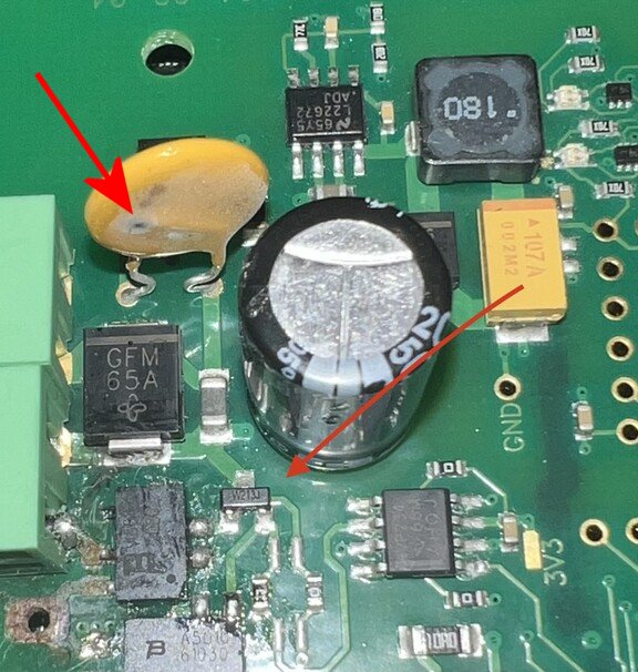

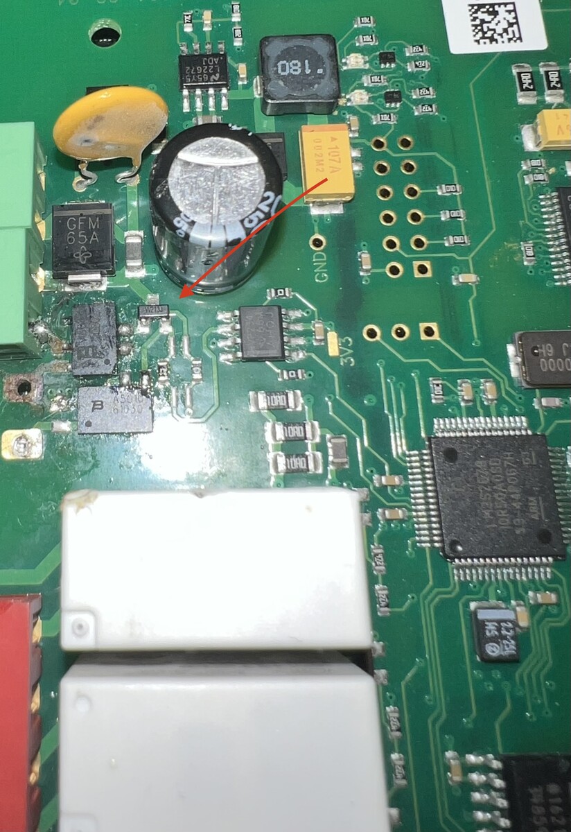

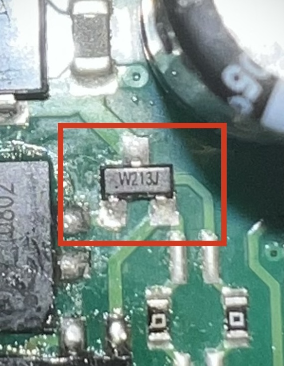

Hallo zusammen, kann mir einer sagen um welches Bauteil es sich hier handelt? Es sitzt vor einem VP234 IC und hat nur die Bezeichnung W213J . Besten Dank im Voraus!

ein bischen mehr Foto würde das ganze etwas erleichtern.
Dennis M. schrieb: > VP234 Das ist ein CAN-Transceiver (SN65HVD234D). Das Teil wird eine Doppeldiode zum ESD-Schutz sein. Sowas wie eine NUP2105L.
Danke, aber ESD Schutzdioden sind es nicht, die sitzen bereits davor. VG
Dennis M. schrieb: > Danke, aber ESD Schutzdioden sind es nicht, die sitzen bereits davor. > VG Die beiden Bourns TBU-CA050-100-WH? Die begrenzen den Strom nur auf 100 mA, sodass die Diode bei einem Surge nicht kaputt geht. Viel mehr Teile gibt es ja zwischen dem Stecker und dem Transceiver nicht.
Der runde Gelbe hat doch ein Loch (2.Pfeil), oder wie seht ihr das...?

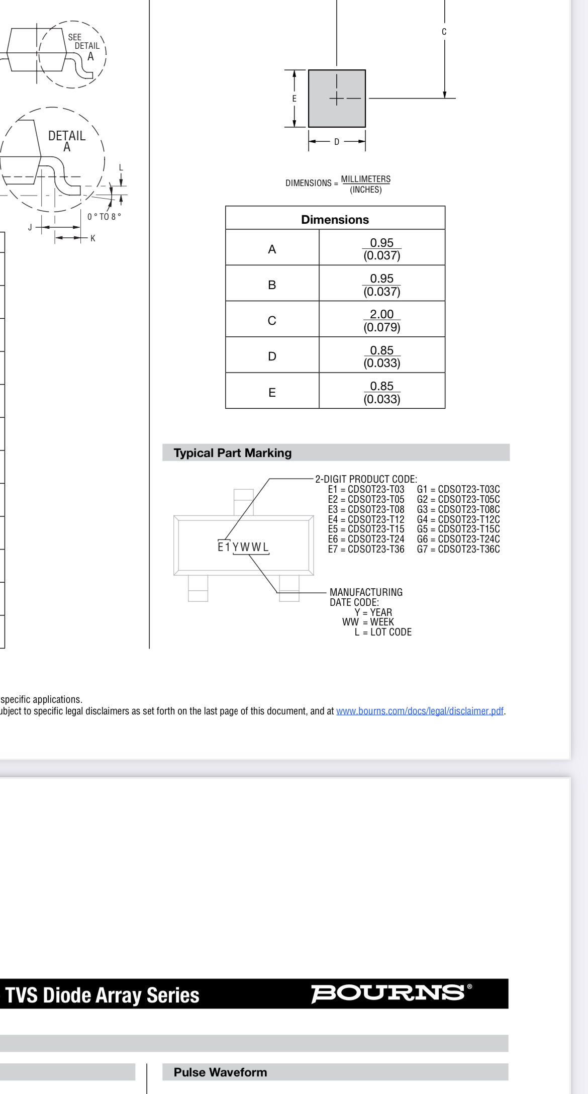

Könnte eine TVS aus der CDSOT23 Serie von Bourns sein.

Hhmm danke für dein Einsatz, aber hilft mir mit meiner Beantwortung leider auch nicht soooo weiter. Also ich vermute, nach einiger Recherche, dass es ein NPN Transistor ist. Habe jetzt mal einen bestellt und werde ihn mal austauschen.
Michael W. schrieb: > Der runde Gelbe hat doch ein Loch (2.Pfeil), oder wie seht ihr das...? BTW: das ist nicht das einzige Problem der Platine 😂 nur ist diese, die einzige gewesen, von der ich Fotos machen konnte.
Dennis M. schrieb: > Also ich vermute, nach einiger Recherche, dass es ein NPN Transistor > ist. Habe jetzt mal einen bestellt und werde ihn mal austauschen. Wer nicht hören will...
so wie das Ding an die Masse angebunden ist, denke ich auch das es sich um so ESD Schutzdiode wie z.B. PESD2CAN handelt, welche CANL und CANH des Transceivers schützt. Das Gelbe mit dem Loch würde von der Bauform einem Varistor entsprechen, wenn dieser durch ist, dann hat er schon sehr oft durchgeleitet (jede Ableitung beschädigt die interne Grenzfläche ein bisschen mehr, bis diese komplett aufgebraucht ist) und der Varistor ist dann niederohmig. Wenn man das Ding ohne Begrenzungswiderstand betreibt raucht er dann eben ab. Entweder wissen es die Entwickler nicht besser oder man möchte so eine Sollbruchstelle integrieren, damits irgendwann nicht mehr funktioniert.
H. H. schrieb: > Dennis M. schrieb: >> Also ich vermute, nach einiger Recherche, dass es ein NPN Transistor >> ist. Habe jetzt mal einen bestellt und werde ihn mal austauschen. > > Wer nicht hören will... Der Markingcode von Bourns passt leider nicht…
Dennis M. schrieb: > Der Markingcode von Bourns passt leider nicht… Die haben den über die Jahre mehrfach geändert.

Dennis M. schrieb: > Also ich vermute, nach einiger Recherche, dass es ein NPN Transistor > ist. Direkt am CAN-Bus? Keinesfalls. TVS-Dioden sind an dieser Position üblich, das Pinout und die Beschaltung drumherum passt. Ich habe da keine Zweifel.
Luca E. schrieb: > Dennis M. schrieb: >> Also ich vermute, nach einiger Recherche, dass es ein NPN Transistor >> ist. > > Direkt am CAN-Bus? Keinesfalls. TVS-Dioden sind an dieser Position > üblich, das Pinout und die Beschaltung drumherum passt. Ich habe da > keine Zweifel. ACK!
Luca E. schrieb: > Dennis M. schrieb: >> Also ich vermute, nach einiger Recherche, dass es ein NPN Transistor >> ist. > > Direkt am CAN-Bus? Keinesfalls. TVS-Dioden sind an dieser Position > üblich, das Pinout und die Beschaltung drumherum passt. Ich habe da > keine Zweifel. Okay, ich bin überzeugt und macht doch mehr Sinn als ein Transistor 😊 hab jetzt mal eine bei Reichelt bestellt. Werde es testen 👍🏻 Danke euch für die Hilfe!

neben der Schutzdiode auch gleich den Varistor tauschen, ich hoffe mal das dieser deine Schaltung geretten hat.
