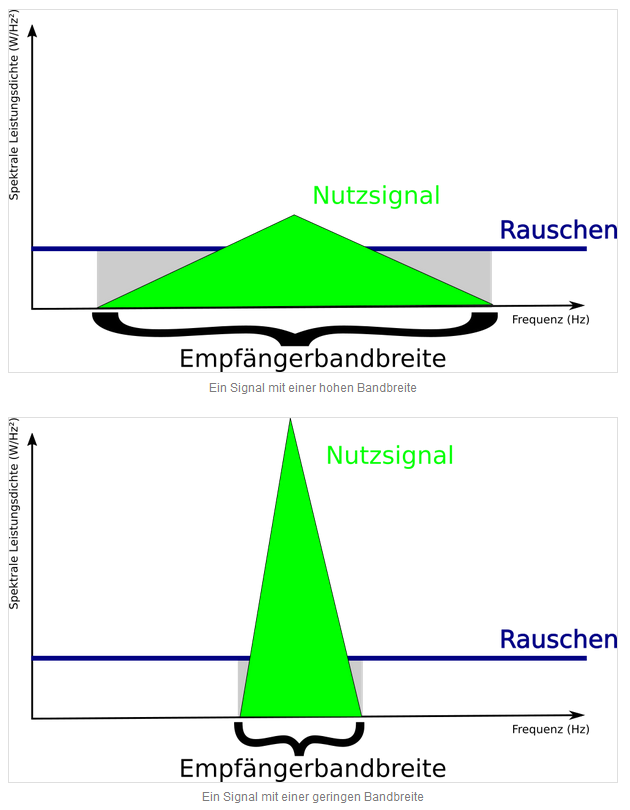

Du musst den Vergleich schon mit dem gleichen dV ziehen. Nehmen wir einfach mal aus der Luft gegriffen Schwankungen von 1V sagen wir durch weißes Rauschen. Das analoge 5V Signal kannst du vergessen. Das digitale 5V Signal wird weiter korrekt interpretiert. Klar bei einer Störung von 20V sind beide hin. Das ist als würdest du fragen was bringt ein Anschnallgurt, wenn das Auto explodiert sind beide tot.
Martin schrieb: > Kann mir jemand vernünftig erklären, warum ein digitales > Signal nicht geschirmt werden muss, aber analoge Signale > schon? Naja... so allgemein stimmt das ja auch nicht. Ich verstehe aber, was Du wissen willst... > Genau wie beim analogen Signal ist auch ein digitales > Signal letztendlich eine Spannung.. zB 0=0V, 1=3.3V Häufig, ja. (Kann auch ein Strom sein...) > Wenn beim analogen Signal eine Störung drauf kommt > (hochfrequent) verfälscht es mir das Signal, ok > zB Signal momentan bei 2.5V, kommt eine Störung > (Spannungsspitze) drauf, habe ich vielleicht 25V.. Völlig unrealistische Annahme. Faktor 100 zuviel. Wenn auf ein 2.5V-Signal eine Störung von 25V kommt, hast Du ganz andere Probleme... Das ist ist jetzt SEHR vereinfacht, aber Störungen sind um so wahrscheinlicher, je kleiner sie sind. Eine Verfälschung des 2.5V-Signals um 0.25V (=10%) ist möglich, aber schon recht krass und wird i.d.R. recht selten sein. Eine Verfälschung um 0.025V ist wahrscheinlicher -- aber das ist auch schon 1% Fehler! Ein Telephongespräch mit 10% Störungen ist schon ARG belastend, und einen Konzertmitschnitt mit 1% Störungen kann auch kein Musikliebhaber genießen... Eine hochwertige Musik-CD enthält unter 0.01% (!!) Störungen! Das ist mit rein analogen Mittels SEHR schwer zu erreichen. > Beim digitalen ist es doch das selbe 1=3.3V und wenn > nun eine Spitze draufkommt, hab ich ja vllt auch 10V > oder mehr auf dem Signal.. Siehe oben: Unrealistische Annahme. Ein Sturzhelm beim Moppedfahren ist auch nicht deshalb komplett sinnlos, weil er nicht gegen thermonukleare Explosionen schützt. Deutlich wahrscheinlicher ist nämlich, dass Du Dich einfach auf die Fresse packst und Dir den Schädel einschlägst -- und DAGEGEN hilft der Helm! Soll heißen: Ein digitales 0V/3.3V-Signal ist bei 0.5V Störungen noch nahezu fehlerfrei. Ein analoges 2.5V-Signal mit 0.5V Störungen ist in der Regel komplett unbrauchbar. Ein digitales 0V/3.3V-Signal mit 0.1V Störungen ist praktisch perfekt. Ein analoges 2.5V-Signal mit 0.1V Störungen ist nur für SEHR grobe Anwendungen brauchbar. HTH

Gute Beispiele wären Mikrofon- und Antennenspannungen, da möchte man keine Einstreuungen haben über die Leitungen...
Es kommt auch noch auf die Umgebung an. Wenn da schnelle dU/dt oder dI/dt Flanken sind, dann kann es auch sein, dass Du Digitalsignale schirmen oder differentiell ausführen musst. Das ist gar nicht so ungewöhnlich.

Martin schrieb: > Kann mir jemand vernünftig erklären, warum ein digitales Signal nicht > geschirmt werden muss, aber analoge Signale schon? Das kann man nicht erklären, weil diese Frage zwei falsche Annahmen enthält: a) Niemand sagt das digitale Signale nie geschirmt werden müssen. Nimm mal ein USB Kabel auseinander, nur so als Beispiel. b) Niemand sagt dass analoge Signale geschirmt werden müssen. Beispiel: Lautsprecherkabel.

Martin schrieb: > Kann mir jemand vernünftig erklären, warum ein digitales Signal nicht > geschirmt werden muss, aber analoge Signale schon? > Irgendwie raff ich das einfach nicht. > Genau wie beim analogen Signal ist auch ein digitales Signal > letztendlich eine Spannung.. zB 0=0V, 1=3.3V Wenn beim analogen Signal > eine Störung drauf kommt(hochfrequent) verfälscht es mir das Signal, ok > zB Signal momentan bei 2.5V, kommt eine Störung (Spannungsspitze) drauf, > habe ich vielleicht 25V.. > Beim digitalen ist es doch das selbe 1=3.3V und wenn nun eine Spitze > draufkommt, hab ich ja vllt auch 10V oder mehr auf dem Signal.. oder > andersrum eine negative Spitze zieht mir das Signal auf 0V ode gar > -xV und es wird eine 0 statt 1 erkannt.. Moin Wie andere schon schrieben: Beides muß evt. geschirmt werden...oder auch nicht. Bei analogen Signalen geht jede Verfälschung direkt in den Signalwert ein. Bei einem 5V-Digitalsignal werden aber z.B. 0,3V immer noch als Low- und 4,5V immer noch als High-Pegel erkannt. Und dann ist Schirmung auch nicht gleich Schirmung. Wenn du magnetische Einkopplungen fernhalten willst, nutzt dir ein bisschen Alufolie um deine Leitung rein gar nichts. Und dann stellt sich die Frage: Schirm auf beide Seiten auf ein Potential legen, einseitig oder gar nicht und wenn doch, auf welches. Je nach Signalart kann eine Variante gewünscht, egal oder unerwünscht sein. Signalart heißt: Spannungsignal, Frequenzsignal, Stromsignal, eine Kombination aus allem... Schirmung kann auch noch aus ganz anderen Gründen notwendig sein. Z.B. um in einer Leitung eine definierte Wellenimpedanz hinzubekommen. Sonst bekommt man hochfrequente Signale erst gar nicht in die Leitung rein, völlig egal ob digital oder analog.
