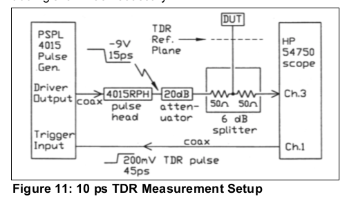

Ich brauche für eine reflektometrie in Amplitude und Phase einen richtkoppler, der möglichst einfach aufzubauen ist. Koppelfaktor 16dB und wenn es geht möglichst geringe Dämpfung. Hat da jemand Referenzen wie man das möglichst nur in SMD aufbauen kann?
Fuzzi schrieb: > Christian S. schrieb: > >> möglichst einfach aufzubauen > > ... und 5GHz schließen sich aus Warum schließt sich das aus? Also entsprechende Leiterplatten kann ich schon günstig fertigen lassen und bis 0402 kann ich auch löten.
Ich würde da eher einen resistiven Splitter nehmen. Alles Voodoo mit gekoppelten Leitungen ist da eher selber Mess-Objekt als Schritt zur Lösung. Von der Bandbreite vor allem nach unten mal ganz abgesehen. Evtl. tut's schon ein Power-Splitter-Stern mit 3 * 16R5. Das Bild ist aus der App-Note an3045C von Picosecond Pulse Labs. Die sind mittlerweile von TEK gekauft und die AppNotes sind jetzt weg. Kein Wunder, HP kam bei den Vergleichen immer recht gut weg. Der Ex-Besitzer hat sie aber noch auf seiner web site. Falls unauffindbar, ich habe sie noch irgendwo in den Tiefen meiner Platten. Gruß, Gerhard

Arghh. Tut das not? Jetzt sind meine beiden Edits futsch, komischerweise auch das erste, das schon angezeigt wurde. Der Filename war falsch. < https://kh6htv.files.wordpress.com/2015/11/an-05c-10ps-tdr.pdf > AN-15 ist auch interessant, wird wohl auch dort sein. Gerhard
