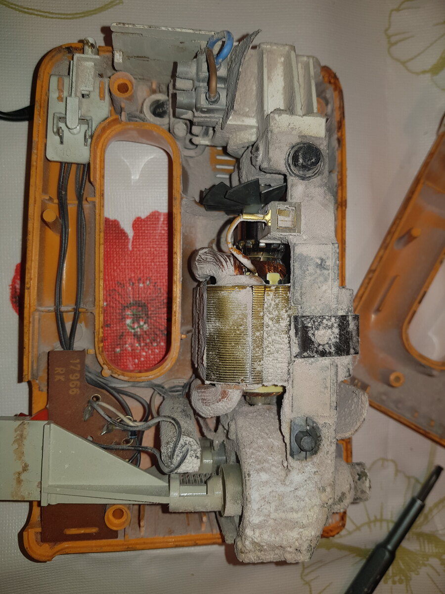

Hallo, haben einen uralt Mixer von Krups. Krups 3Mix 3000.
Die Besitzerin sagt, er würde nur noch auf halber Kraft laufen. Kann es
sein, dass wenn ich einen neuen Kondensator einbaue oder diesen ganz
weglasse, wieder die ursprüngliche Leistung da ist ? Kohle sind in
Ordnung. Oder ist der Motor einfach fertig.
LG

von Lars B. (heiner56)
Hab ich gemacht, siehe erstes Bild, habe aber vom gereinigten Zustand
keine Bilder gemacht.

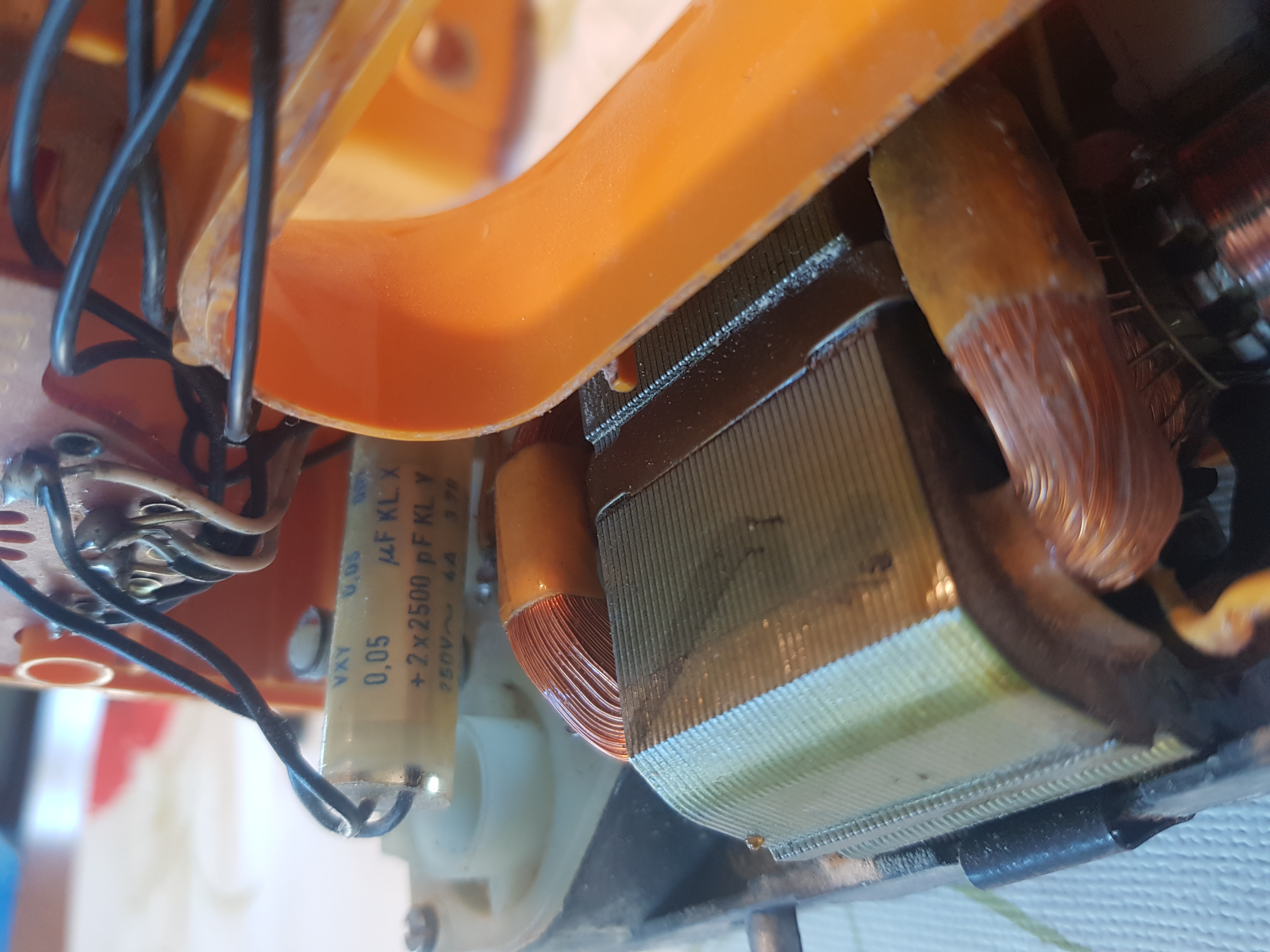

Kondensator ist mit Sicherheit schon 30 Jahre drin.Kann der denn
schlapper werden und damit die Leistung beeinträchtigen oder gilt bei
einem Kondesator: geht oder geht nicht??
von Achim H. (pluto25)
Nicht bei diesm Motor dort ist er nur zur Enstörung. Sie können
Kappazität verlieren was bei anderen Motoren (2Wicklungen ohne Kohlen)
zu weniger Drehmomet führt. Beide Kohlen raus gehabt? Sind diese
"verbrannt" oder klemmen (viel Bürstenfeuer) oder ist ihre Anschlußlitze
gerissen?

von Thomas R. (thomasr)
Das ist ein Universalmotor, der benötigt für die Funktion keinen
Kondensator!
Das gezeigte Gebilde ist lediglich für die Funkentstörung da und enthält
auch Kondensatoren. Die haben aber mit der FUNKTION nichts zu tun.
Bürsten nachsehen, meistens hängen die fest oder eine/beide sind am Ende
der Gebrauchsdauer. Neue Bürsten und gut ist.
Bitte NICHT die Lager „reinigen“. Mit den üblichen Methoden wird das
restliche Öl dann auch noch aus den Poren der Sinterlager gespült und
dann ist ganz schnell Ende. Nur abputzen und ggf. mit dünnem Öl
(Nähmaschinenöl) auffüllen.

Der Entstörkondensator hat einmal gar nichts zu tun mit der halben
Kraft!
Es wird der Anker verschmort sein, vielleicht auch die Wicklung
einen Schluss haben, aber ein Entstörkondensator ist sicher nicht
schuld an der Leistungsminderung...
