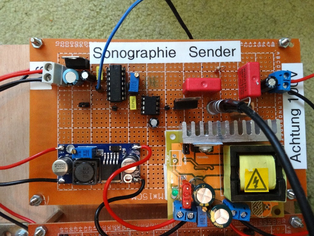

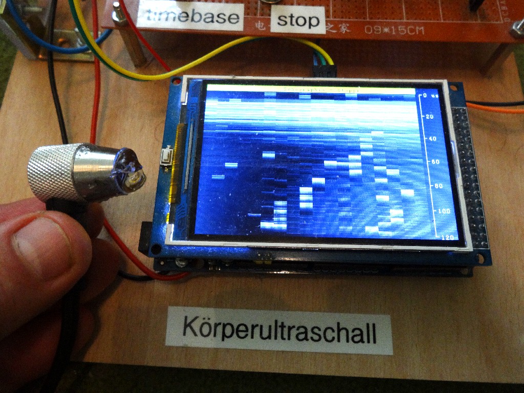

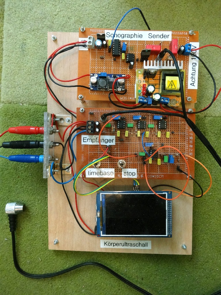

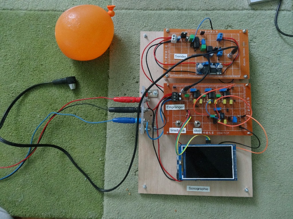

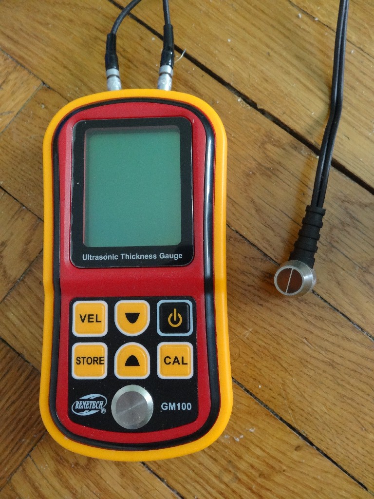

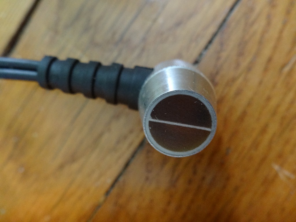

So etwas ähnliches habe ich schon gebastelt. Als Sender und Empfänger habe ich den Kopf eines Lackdickenmessgeräts zweckentfremdet... https://stoppi-homemade-physics.de/sonographie/
