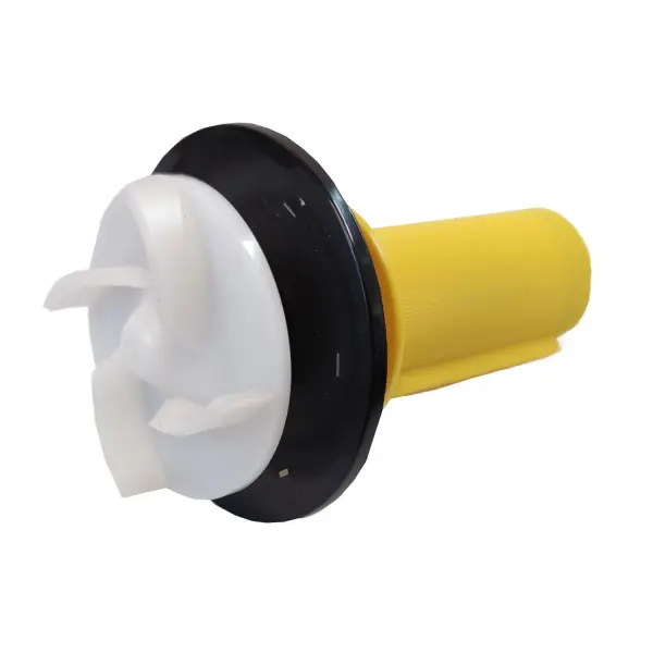

H. H. schrieb: > Das sind meist einfachste Zentrifugalpumpen ohne Vorzugsdrehrichtung. Der Rotor sieht so aus: https://www.zooundgarten.de/media/image/product/71007/md/oase-ersatzrotor-aquamax-eco-8000.webp Für mich ist schon eine Vorzugsdrehrichtung erkennbar. Warum sonst wäre das Pumpenrad so gestaltet.
Timo N. schrieb: > Der Rotor sieht so aus: > https://www.zooundgarten.de/media/image/product/71007/md/oase-ersatzrotor-aquamax-eco-8000.webp > > Für mich ist schon eine Vorzugsdrehrichtung erkennbar. Warum sonst wäre > das Pumpenrad so gestaltet. Ja, dann hat die eine Vorzugsrichtung. Für den Anlauf in der richtigen Richtung sorgt dann eine Sperrklinke oder ein Spaltpol.

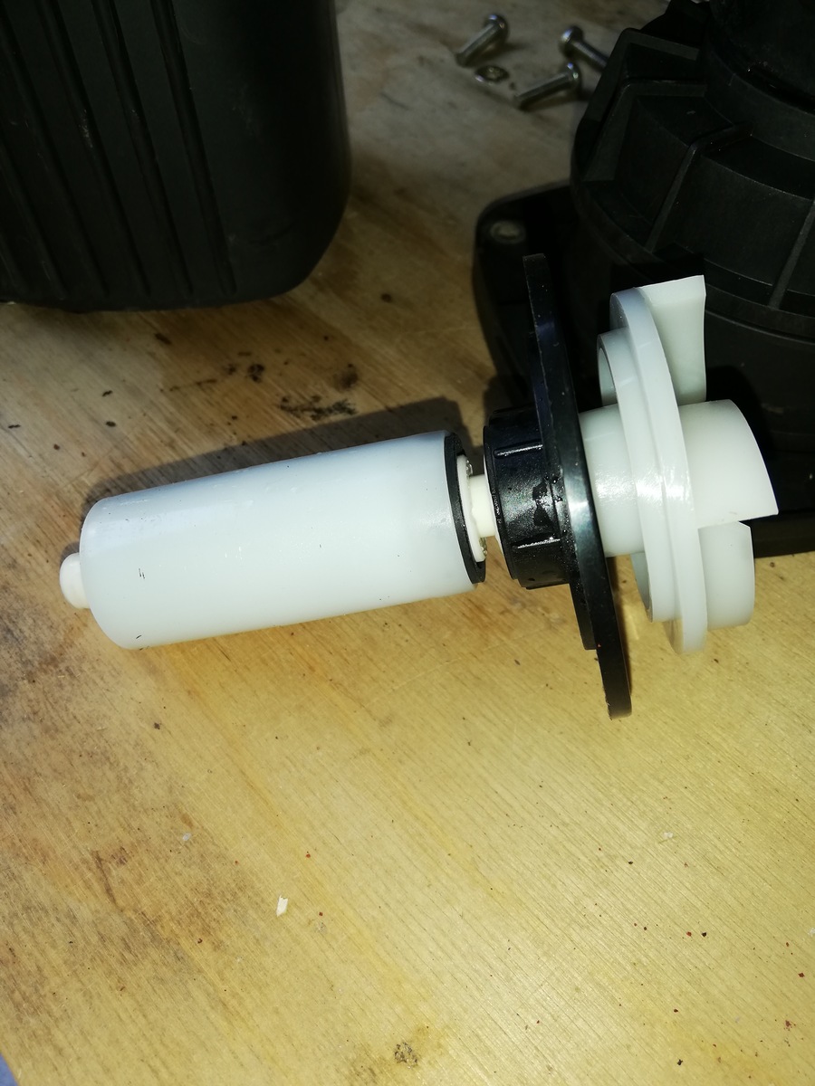

Roland E. schrieb: > Das ist natürlich ein übler Fehler. Runtergefallen? Nein. Vor dem Winter ging sie noch. Danach nun nicht mehr. Der Winter war ja recht mild. Lag bis dahin seelenruhig im Teich. Der Riss sieht mir auch nicht nach Bruch durch Schock aus, sondern eher ein bisschen nach Materialermüdung. Ich weiß nicht bei welchen Drehzahlen diese Pumpen arbeiten, aber das Pumpenrad ist recht klein. Für 8000l/h müsste sich das schnell drehen. Daher dachte ich, dass es einfach wegen der Zentrifugalkraft gebrochen ist.

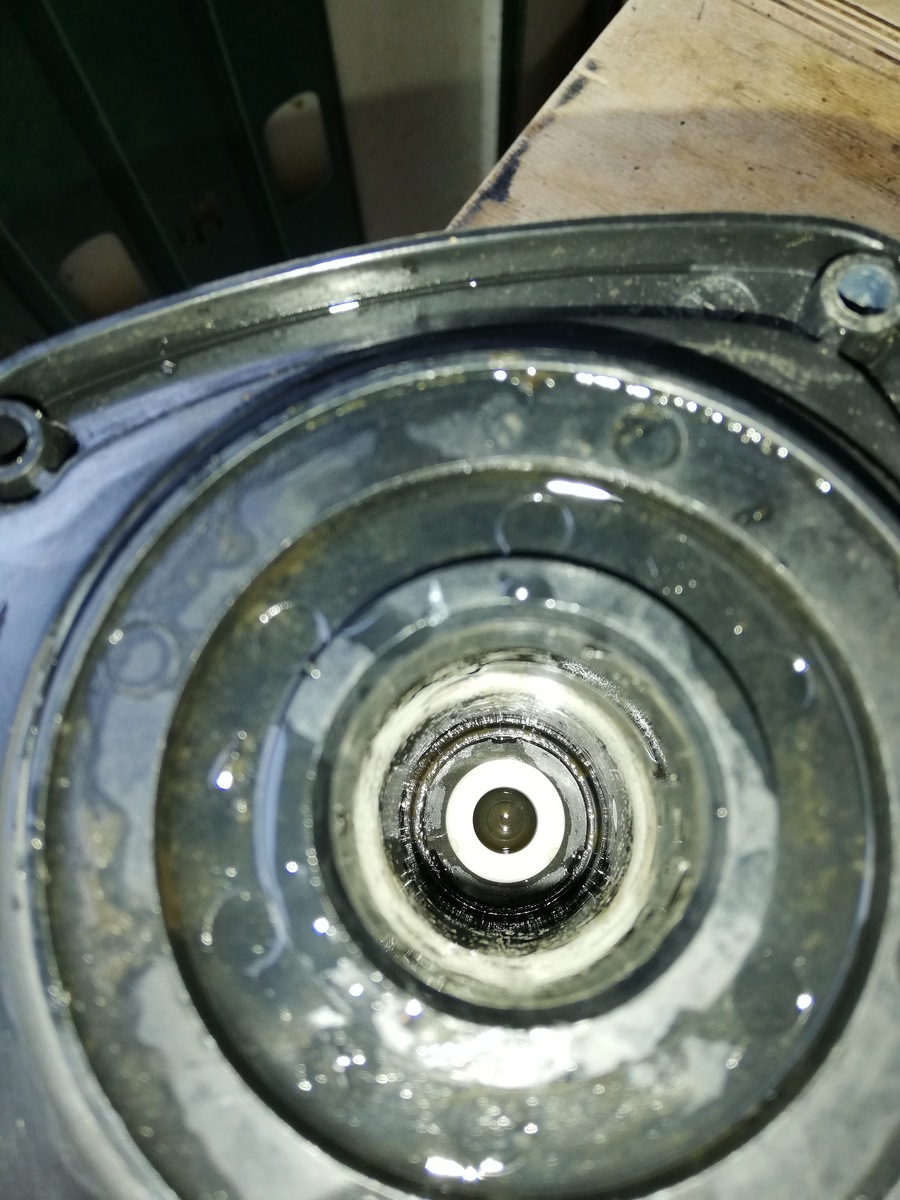

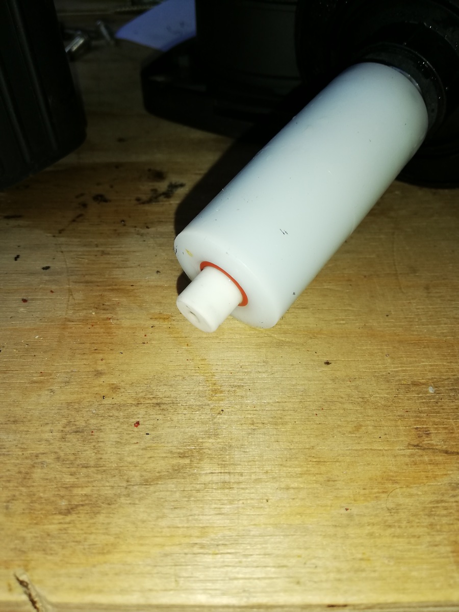

So, ich hab das Ersatzteil bekommen, eingebaut und die ersten Minuten (halbe Stunde?, weiß nicht genau) hat die Pumpe wieder gepumpt. Dann kam gar nichts mehr raus, auch nicht beim Ausstecken und neu Einstecken. Hab die Pumpe dann mal rausgenommen aus dem Wasser und wieder geöffnet. Wenn ich sie Einstecke dreht sich der Rotor ein wenig, stoppt dann und dreht sich wieder ein wenig, stoppt wieder. Das wiederholt sich 3-4 mal und dann geht sie dauerhaft aus, bis ich sie wieder neu aus- und einstecke. Wollte sie nicht so lang eingesteckt lassen um nicht noch mehr zu beschädigen. Hab auch den Raum zwischen Rotor und Stator mit Wasser befüllt, damit sie nicht trocken läuft. Der Rotor ist scheint unbeschädigt. Jedenfalls äußerlich. Wenn ich den Rotor in der Pumpe drehe, dann merkt man pro Umdrehung zwei magnetische "Rastpunkte" (den Fachausdruck kenne ich nicht), die schwerer sind zu überwinden. Was könnte noch das Problem sein? Das Ersatzteil hat im Gegensatz zum Originalteil keine Welle aus Metall, sondern aus hartem Kunststoff oder Keramik. Kann ich später nochmal nachschauen. Hat jemand Ideen.
Timo N. schrieb: > Wenn ich sie Einstecke dreht sich der Rotor ein wenig, stoppt dann und > dreht sich wieder ein wenig, stoppt wieder. Das wiederholt sich 3-4 mal > und dann geht sie dauerhaft aus, bis ich sie wieder neu aus- und > einstecke. So verhält sich nur ein elektronisch kommutierter Motor, aka BLDC. Da wird ein µC im Spiel sein, und der beschwert sich über Schwergängigkeit.
Timo N. schrieb: > Hab die Pumpe dann mal rausgenommen aus dem Wasser und wieder geöffnet. > Wenn ich sie Einstecke dreht sich der Rotor ein wenig, stoppt dann und > dreht sich wieder ein wenig, stoppt wieder. Das wiederholt sich 3-4 mal > und dann geht sie dauerhaft aus, bis ich sie wieder neu aus- und > einstecke. Eventuell eine "Fehlererkennung" in der Pumpenelektronik? Möglicherweise ein Trockenlaufschutz. Könnte sein, das die Elektronik keinen Wasserwiderstand erkennt und dann abschaltet. Vielleicht geht der neue Rotor zu leichtgängig :-) Auf dem Video sieht das für mich so aus, als ob der Rotor verkehrt herum dreht. Eventuell erkennt die Pumpe auch das? Könnte der Gebermagnet verdreht sein? Da sollten zwei Magneten drinnen sein, einer wird zur Positionsbestimmung genutzt.
So. Hab sie nochmal im Wasser getestet. Ändert nichts. Ich hab ein Energiemessgerät drangehängt um zu kontrollieren, dass sie auch wirklich Strom zieht und versucht sich zu drehen. Das tut sie. Die Leistungsaufnahme schwankt so wie man es vorher bei dem Video im Trockenen gesehen hat und geht auf ca. 50-60Watt hoch (vermutlich wenn sie sich kurz dreht) und dann wieder auf 5-6 Watt zurück. Für mich ein Zeichen, dass sie unter Wasser mit Wasserwiderstand genau das gleiche macht wie im Trockenen. Ich hab auch den Widerstand zwischen den Kontakten gemessen. Der geht von ca. 40kOhm langsam auf 140 kOhm hoch. Das dauert ca. 1h. Für mich würde das auf einen Kondensator hindeuten, der hinter irgendwelchen Gleichrichterdioden sitzt und den Zwischenkreis bildet und sich langsam auflädt. Andreas M. schrieb: > Auf dem Video sieht das für mich so aus, als ob der Rotor verkehrt herum > dreht. Eventuell erkennt die Pumpe auch das? Könnte der Gebermagnet > verdreht sein? Da sollten zwei Magneten drinnen sein, einer wird zur > Positionsbestimmung genutzt. Das ist in der Tat so. Allerdings vibriert sie dann gegen Ende eines "Anlaufversuchs" auch in beide Richtungen. Ich kann im Rotor keine zwei Magnete sehen / unterscheiden. Wo sollte der denn sitzen? Der Rotor scheint möglicherweise ein 3rd Party Nachbau zu sein, da die Achse aus Keramik ist und das Lager ebenfalls. Allerdings gibt es bei sämtlichen Onlineshops keine anderen mehr online zu finden. Die sehen auf den Bildern bei allen so aus (mit so einer gelben Schutzkappe, wie im Link oben). Das da der Magnet falsch drin steckt wäre ja schon anderen Besitzern aufgefallen, die sich das Ersatzteil geholt haben. Was mich eben wundert ist, dass anfangs die Pumpe eben kurz funktioniert hat und seitdem gar nicht mehr. Wenn da ein 3-Phasen BLDC drin steckt und eine Phase nun defekt ist (Halbleiter hinüber), könnte das so ein Fehlerbild produzieren?
