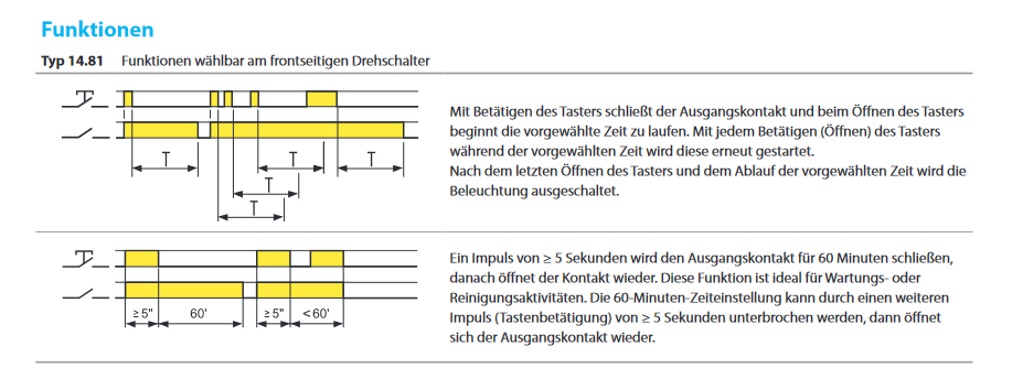

Das bedeutet, während das Zeitintervall des Treppenlicht-Zeitschalters
abläuft, soll es möglich sein mit jedem Lichttaster im Treppenhaus den
Treppenlicht-Zeitschalter neu zu starten, damit man nicht plötzlich im
Dunkeln steht.

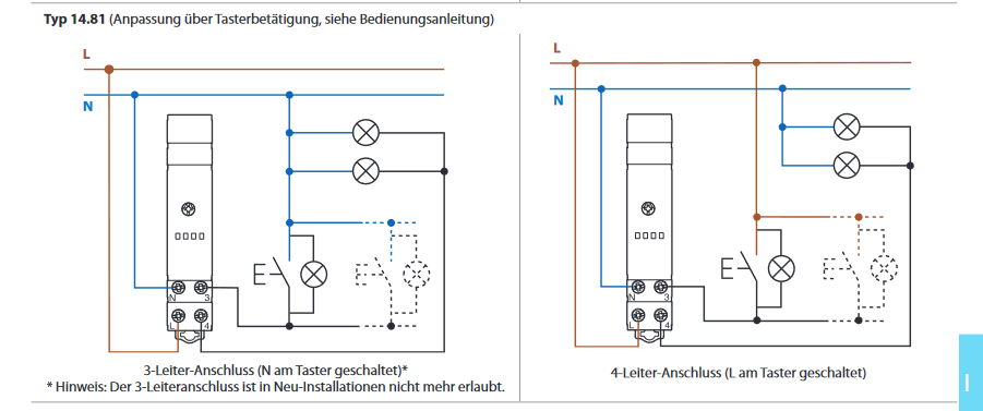

Der Elektroinstallateur findet in dem Gebäude meist einen
Treppenlicht-Zeitschalter der Firma Theben, ELPA 9 oder einen ähnlichen
elektromechanischen Treppenlicht-Zeitschalter vor, welche in der
3-Leiterschaltung betrieben werden. Das heißt wiederum, dass zwischen
den Leuchten, den Lichttastern und dem Treppenlicht-Zeitschalter nur
drei Verbindungsleitungen vorhanden sind.
Die Lichttaster haben vorschriftsmäßig ein gemeinsames
Außenleiterpotential bzw. L-Potential. Bei WIKIPEDIA steht unter dem
Suchbegriff "Treppenlicht-Zeitschalter", dort weiter unter der
Überschrift "Dreileiterschaltung, L-getastet" folgendes:
"Schaltungsbedingt ist in dieser Variante ein Nachtasten nicht möglich,
da der Treppenlicht-Zeitschalter die Beaufschlagung mit L beim Drücken
eines Tasters nicht erkennen kann, solange er selber diesen Ein-Ausgang
auf L-Potential geschaltet hat".
Der Elektroinstallateur hat nun zwei Möglichkeiten ein Nachtasten zu
realisieren.
Die erste Möglichkeit besteht darin, neue Leitungen im ganzen
Treppenhaus zu verlegen und die Treppenlichtanlage auf die
4-Leiterschaltung umzurüsten.
Die zweite Möglichkeit ist einen modernen elektronischen
Treppenlicht-Zeitschalter einzusetzen, der für die 3-Leiterschaltung
geeignet ist.
Diese Treppenlicht-Zeitschalter arbeiten aber ausnahmslos mit einem
gemeinsamen Null-Leiterpotential an den Lichttastern, anstatt
L-Potential wie z.B. beim ELPA 9, was aber nach der DIN VDE 0100 nicht
erlaubt ist.
Weiter muss dann die komplette Verdrahtung der Lichtanlage im ganzen
Treppenhaus umverdrahtet werden.
Es gibt z.Z. keinen Treppenlicht-Zeitschalter auf dem Markt, der in der
3-Leiterschaltung betrieben werden kann, der L getastet wird und der
nachtastbar ist.

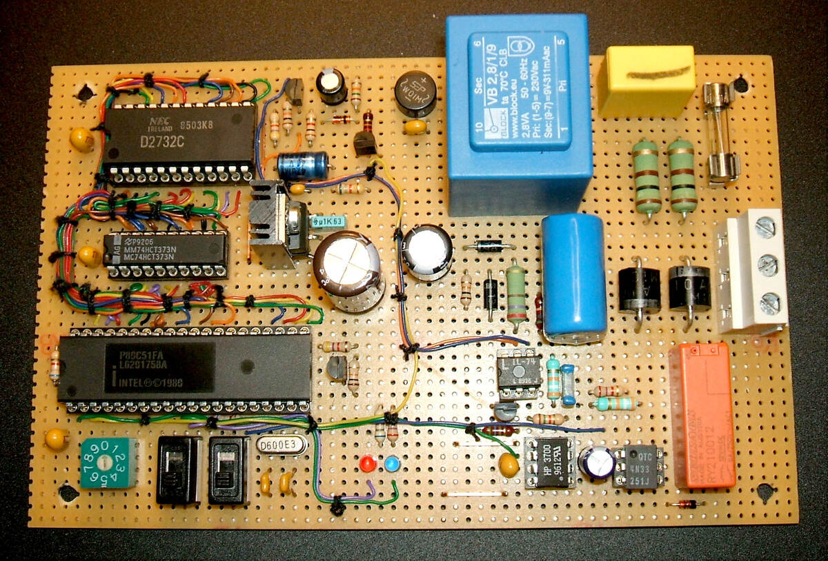

Deshalb habe ich einen Treppenlicht-Zeitschalter entwickelt der das
kann.
Ich möchte explizit darauf hinweisen, dass der von mir entwickelte
Treppenlicht-Zeitschalter eine Machbarkeitsstudie darstellt und in
keinem Fall eine produktionsfähige Elektronik ist, aber es funktioniert.
In meinem YOUTUBE Post unter meinem YOUTUBE Kanal "Gustav Vogels" und
dem Titel "Treppenlicht-Zeitschalter, 3-Leiterschaltung, L getastet,
nachtastbar!" kann man sich die Funktionsweise bei Interesse anschauen.

von Stefan F. (Gast)
Schönes Projekt, es hätte allerdings in die Kategorie "Projekte & Code"
gehört. Du hast vergessen, den Quelltext des Programms anzuhängen.
Mir fällt da direkt der alte Mikrocontroller und das Eprom auf. Kann man
diese Bauteile noch (zu akzeptablen Preisen) kaufen?

Für Freunde des ATTiny13 habe ich sowas mal vor Jahren programmiert,
damit die Leuchten im Schuppen irgendwann ausgehen und nicht die ganze
Nacht brennen. Kann man am 'OptoIn' Eingang retriggern, z.B. mit einem
Optokoppler. Normalerweise hängt die Schaltung nach dem Lichtschalter
und geht deswegen an, wenn sie gespeist wird. Geschaltet wird mit
MOC3083 und nachfolgendem Triac. Gefüttert wird mit Kondensatornetzteil,
muss ich gestehen.
Zeit ist hier fest auf etwa 555 Sekunden eingestellt, aber hey, auch das
lässt sich ändern.
von Thorsten S. (thosch)
Woher kommt nur der immer wieder zu sehende Unsinn, eine bereits vom
Kontakt galvanisch getrennte und schutzisolierte Relaisspule anstatt mit
einem einfachen Transistor über einen Optokoppler nochmals
unnötigerweise isoliert  anzusteuern?
Und nur für die Relaisspule ein Kondensatornetzteil zu nutzen, aber die
5V aus einem Trafo zu generieren ist auch eher kurios. Wenn man auf den
Trafo und die Netztrennung der Schaltung verzichtet, also nur das
Kondensatornetzteil nimmt, kann der Optokoppler am Relais entfallen und
ein simpler 3-Bein-Schaltregler macht aus den 12V gleich die 5V fur den
Controller. Und dafür tuts ja wohl so gut wie jeder kleine ATtiny o.ä.
mit integriertem Flash, damit entfallen der riesige 8051, das Adreßlatch
und das externe EPROM.
Die notwendige Sicherung wurde dagegen vom TO wegoptimiert.
Auch wenn es nur eine Machbarkeitsstudie ist, die Technik für einen
Treppenhauslicht-Timer, die hier eine ganze (!) Eurokarte füllt, paßt
mit modernen Bauteilen locker in ein Hutschienengehäuse mit den
Abmessungen eines simplen Leitungsschutzschalters.
Einen 8051 mit externem UV-EPROM hab ich zuletzt irgendwann Anfang der
1990er Jahre benutzt.

von Apollo M. (Firma: @home) (majortom)
Nett gesagt ..., wen man hohe Zuverlässigkeit anstrebt, dann fliegt das
Relias mit C-Netzteil ganz raus und ein SRC rein.
Der L-Leitung Stromdetektor ist echt aufwendig, stattdessen würde ich 3
antiparallel Dioden nehmen und direkt Mini-SRC oder Optokoppler
ansteuern. Der Gleichrichter für das Stromdetektorsignal ist
unnötig/sinnfrei, weil der Controller auch Impluse detektieren kann.
... was mir zuerst aufgefallen ist - die sorgfältige Kabelbaumbindung
der Signalleitungen, auch wenn es nur zwei oder so sind?!
Echt russisch rocket science!
... da Strom teuer ist und das Teil 24h am Netz hängt, kommt statt Trafo
eher nur C-Netzteil OHNE Z-DIODE (weil die auch wieder unnötig nur
rumheizt) in Betracht.

Dafür dürfte der Strombedarf des Aufbaus zu groß sein. Man könnte eher
ein Primär-Schaltnetzteil verwenden, was natürlich im Gesamtsystem ein
grober Stilbruch wäre.
... und statt die x-fach 10uF Tantal auf der digital Seite würde ich
dringend eher zu 100nF raten.
Und ich wette, dass sogar 6-Pin attiny10/pic12f322 ausreicht, weil auch
Bedien- und Signal-Pins optimiert werden können.
... geht doch komplett in die Tonne und nur das SCR braucht dann noch

von Peter D. (peda)
Ich sehe das auch so, die Schaltung kann man massiv eindampfen.
Warum 3 verschiedene Optokoppler und 2 verschiedene Netzteile,
erschließt sich mit nicht.
Und wozu die RC-Beschaltung am Trafo? Ehe die 500mA Sicherung anspricht,
haben die 100R schon längst schwarze Löcher in die Platine gebrannt (je
25W@500mA).
Als MC würde ich besser einen AT89S4051 oder ATtiny24 nehmen und per ISP
in der Schaltung flashen.
https://www.mouser.de/ProductDetail/Microchip-Technology/AT89S4051-24PU?qs=mm3y9ezJxSo50jxh654uGQ%3D%3D
https://www.mouser.de/ProductDetail/Microchip-Technology/ATTINY24-20PU?qs=2mdvTlUeTfDJ41lgcx2JiA%3D%3D
Oft sieht man heutzutage auf Platinen eine deutliche Trennlinie zwischen
den netzverbundenen und netzfreien Schaltungsteilen, sowie Ausfräsungen.
Und Warnhinweise auf der Netzseite.

von Dieter R. (drei)
ATTINY202. 5 bis 6 freie Pins, Poti zur stufenlosen Zeiteinstellung und
noch massig Schaltungs-Gimmicks möglich. Mouser erwartet 56.000 Stück
innerhalb des nächsten Jahres, schneller geht das sowieso nicht in
Serie.
Ich will hier nicht bei dem in diesem Forum leider weitverbreiteten
TO-Bashing mitmachen, aber erstaunt bin ich schon. Die grundlegende Idee
des TO ist ja ganz pfiffig. Realisiert hat er es allerdings im
60er-Jahres-Stil mit den Mitteln der 80er, so, als wenn er und sein
Innovationswille spätestens Anfang der 90er in Rente gegangen wären.
Damals (tm) waren Bauteile teuer, weshalb man sich in der Regel um
bauteilsparendes Schaltungsdesign bemüht hat. Davon ist seine Schaltung
weit entfernt, erinnert eher an Militärtechnik.
Weiterhin frage ich mich, wo es denn diese 3-Leiter-Installationen gibt?
Ich bin zwar kein Elektriker, habe in meinem durchaus längeren Leben
aber schon etliche Treppenlichtzeitschalter gesehen. Keiner davon war
auf diese Weise angeschlossen. Praktisch alle haben, das war ja gerade
immer der besondere Komfort auch bei Uralt-Anlagen, eine Glimmlampe
(heute LED), damit man den Taster auch im Dunkeln findet. Ich kann mir
nicht vorstellen, wie das mit der 3-Leiter-Installation funktioniert,
mindestens dann nicht, wenn LED-Lampen als Last angeschlossen sind.

von MaWin (Gast)
Ja nun, aber Gustavs Schaltung liegt (bis auf das Programm, also
letztlich doch unbrauchbar) vor und funktioniert (hoffentlich) und deine
naturich bessere Theorie, wie ein Attiny an einem Kondensatornetzteil
das über TRIAC ganz klein und billig realisieren kann existiert nur in
der Theorie.

von PC-Freak (Gast)
Dieter R. schrieb:
> Egal, bei Taster gegen L sind alle bisher gefundenen handelsüblichen
> Treppenlichtautomaten nicht nachtriggerbar. Da hat der TO einen Punkt.
Könnt ihr keine Datenblätter mehr lesen?
14.91 ist re-triggerbar
wird mit Phase getriggert.
3 Draht verdrahtung
Siehe PDF im Anhang.

von Peter D. (peda)
Der 270R und der IL74 liegen direkt nebeneinander, d.h. keine
ausreichende Netzisolation. Das sind ja nichtmal 1mm Abstand zwischen
den Lötaugen.
Die gesamte Schaltung ist als auf Netzpotential liegend zu betrachten,
auch der MC!
Wo lernt man denn sowas, die Designatoren auszublenden?
Dadurch kann keiner auf Bauteile Bezug nehmen.
Offenbar im Gegensatz zu dir kann ich nicht nur Datenblätter lesen, ich
tue es sogar. Sieh dir die Grafik unter Punkt 3 GENAU an. Dann siehst
du, dass der Treppenlichtschalter NUR retriggerbar ist, wenn man über
den Ausschaltmoment hinaus die Taste drückt.
Die von dir zitierte "Produktbeschreibung" steht nicht im verlinkten
Datenblatt.

von Stefan (Gast)
Der 14.81 kann doch nachgetriggert und mit L geschaltet werden... oder
seh ich das falsch?
> seh ich das falsch?
Du siehst alles richtig. Wenn du genau hinsiehst, siehst du, dass bei
L-Anschluss steht: 4-Leiter-Anschluss.

Ich habe hier mal da Datenblatt von Finder nochmal drangehängt.
der 14.01, oder 14.71, oder 14.81 kann dass.
Der eine macht mit N, die anderen mit Ph. Oder reagieren sogar auf N,
und PHase.
Einer von denen sollte das Gewünschte können.

@ Stefan und PC-Freak: Es geht um L-getastete 3-Leiter-Installationen.
Nur mit 4-Leiter-Installationen geht mit den Finder-Automaten das
Nachtasten während eingeschalteter Beleuchtung und L am Taster.

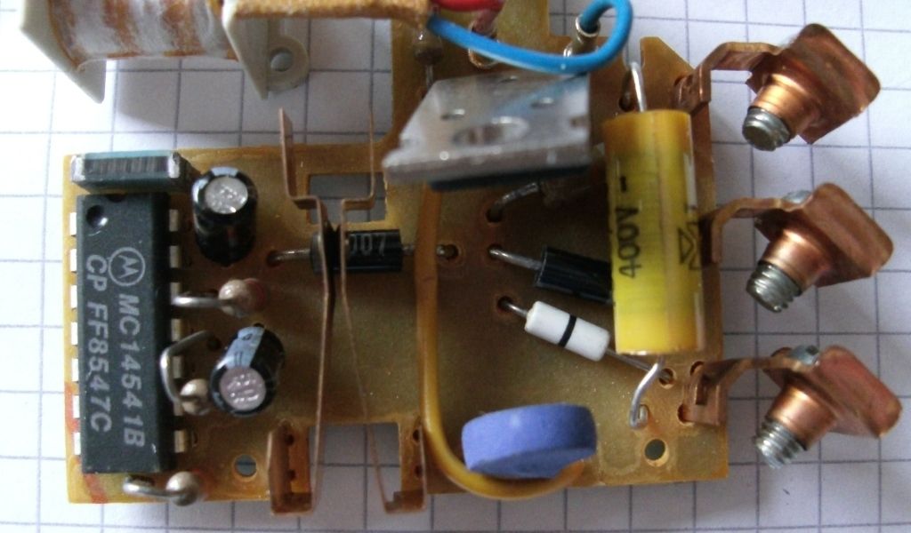

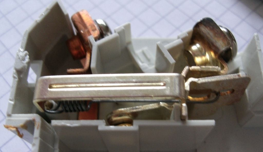

der "Bastler" kann die Rex-Legrand Dinger garnicht nachbauen.
Das proprietäre "Relais" ist komplex mechanisch/elektrisch aufgebaut.
Zum Beispiel Schaltstücke von außen je nach gewünschter Betriebsart
rastbar. Und Spezial-IC.

Karl B. schrieb:
> Und Spezial-IC.
Standard CMOS ist nicht gerade speziell.
Der MC14541 (CD4541) ist als SOIC gut beschaffbar, nur als DIP wirds
eng.
von Benedikt L. (Firma: Dem Ben seine Leiche) (dembenseineleiche) Flattr this
Gustav V. schrieb:
> ch wohne aber
> in einer Siedlung mit circa 80 Wohnhäusern. In jedem dieser Häuser gibt
> es eine nicht nachtastbare Treppenlicht-Beleuchtung mit den damit
> verbundenen Unfallgefahren.
Vielleicht vor 40 Jahren.
Deine sagenhafte Schaltung in Kleinwagenformat ist echt die Hölle.
Welcher Elektriker soll die denn im Allgemeinstromkasten einbauen?
Und wo bekommst du heutzutage noch Stücker 80 8051-Prozessoren für deine
Nachbarn hier? Aus einem Wurmloch in die 90er?
Ich halte das für gefährlichen sinnlosen Schrott! Nachtastbare Automaten
gibt es seit Jahr und Tag bei allen möglichen Anbietern.

Nunja, 80 Stück 8031/51 zu besorgen halte ich nicht für ein großes
Problem.
