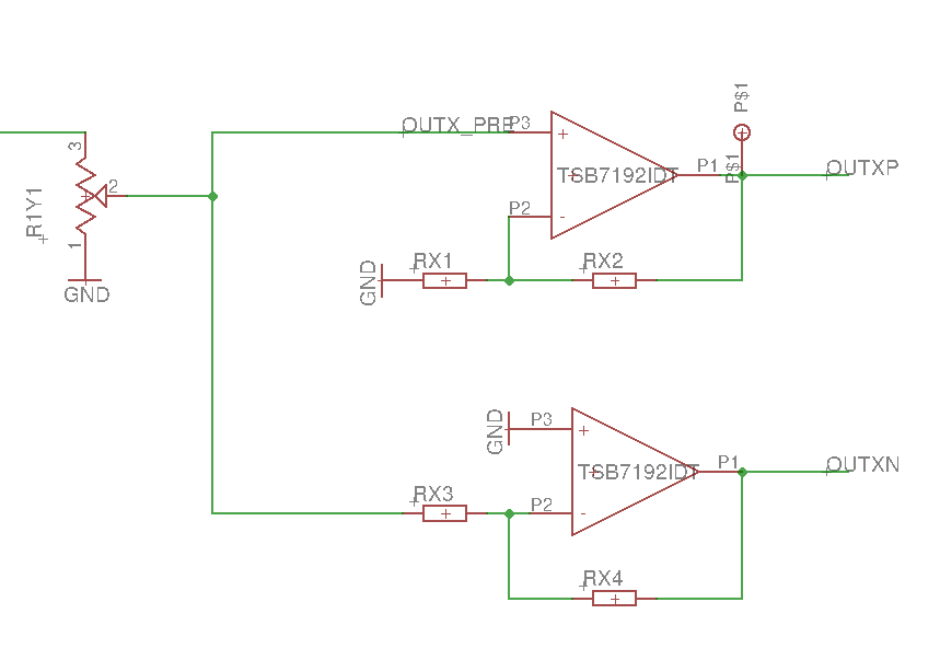

Hi, ich versuche gerade, eine Schaltung mit zwei OPVs zu entwerfen, welche zwei Ausgänge OUTPX und OUTPY im Gegentaktbetrieb ansteuern. Dazu habe ich zwei OPVs, welche einmal nichtinvertierend und einmal invertierend arbeiten, die Widerstände RX1/RX2 und RX3/RX4 legen eine Verstärkung von ca. 2,5 fest. Mit dem Trimmer R1Y1 kann man die maximale Ausgangspannung fein justieren. Mein Problem: auf Grund von Bauelementtoleranzen in den Widerständen RXx werden beide OPVs nicht exakt die gleiche Verstärkung haben, so dass die Ausgangsspannung nicht sauber symmetrisch sein dürfte. Wie kann ich das Problem lösen, ohne für jeden OPV einen eigenen (teuren) Trimmer spendieren zu müssen? Und: Irgendwie habe ich das Gefühl, dass das auch ohne vier einzelne Widerstände gehen müsste - lässt sich an der Schaltung noch was optimieren/vereinfachen? Danke!

Es geht auch mit 3 Widerständen. Typisch (halt nicht garantiert) geht es ziemlich genau, wenn du (am Beispiel) 2x 1k und 2x 10k aus den selben 1% Gurten nimmst und die 11k zusammensetzt.

U.U. gets auch mit nur 2 Widerständen. Wenn du mit der Verstärkung variabel bist, kannst du R3 überbrücken und für R1 und R2 zwei gut gematchte Widerstände einsetzen. Mit einem Gurt Widerstände (Wert R, dann allerdings wieder 4 Stück) ginge auch R1 = R3 = R und R2 = R + R. Diese 4 gleichen Widerstände bekommt man auch mit sehr gutem Matching auf einem Substrat, z.B. https://www.vishay.com/docs/61068/slr.pdf

Harstad schrieb: > Mein Problem: auf Grund von Bauelementtoleranzen in den Widerständen RXx > werden beide OPVs nicht exakt die gleiche Verstärkung haben, so dass die > Ausgangsspannung nicht sauber symmetrisch sein dürfte. Der Grund sind weniger die Bauteiltoleranzen als das Problem, dass zu RX3 auch der Innenwiderstand vom Poti R1Y1 hinzu addiert werden muss. Je nach Stellung des Potis hat der invertierende Verstärker damit einen anderen Verstärkungsfaktor. Wenn schon so, dann schließe den invertierenden Verstärker mit v=-1 an den Ausgang des nichtinvertierenden an.

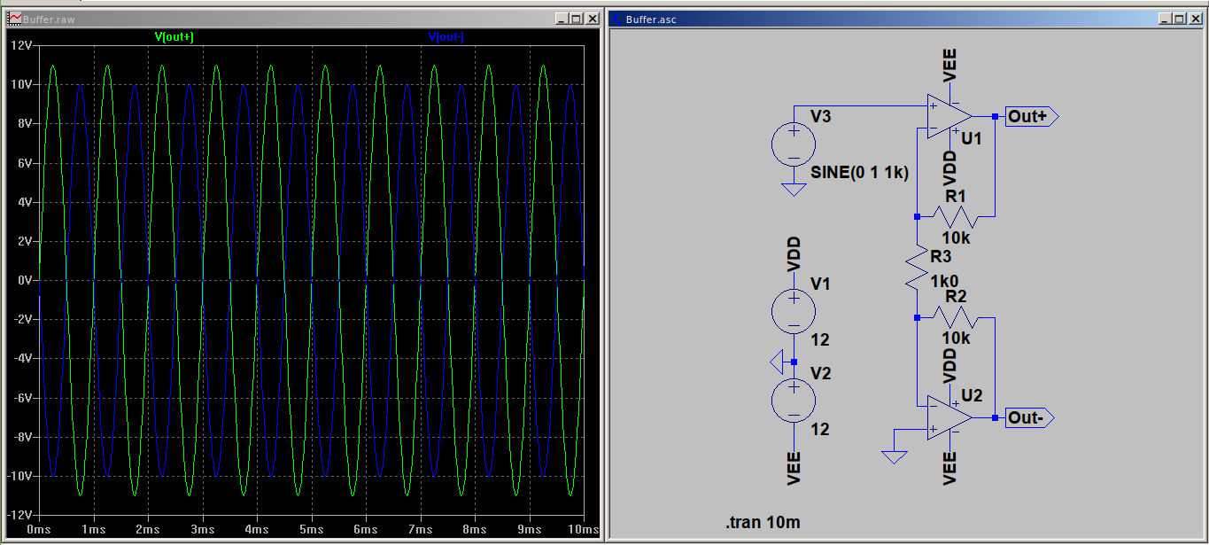

Zur Verdeutlichung hier die Simulation. Wie zu erwarten zeigt sie eine Verstärkung von +11V/V resp -10V/V für die beiden Kanäle.
Mark S. schrieb: > Zur Verdeutlichung hier die Simulation. Wie zu erwarten zeigt sie eine > Verstärkung von +11V/V resp -10V/V für die beiden Kanäle. Wenn du das Schaltbild von Alois richtig angeschaut und/oder seinen Text gelesen hättest, dann wäre dir aufgefallen, dass er für R2 = R1+R3 = 11kΩ eingesetzt hatte. Dann gibt es zweimal den selben Betrag an Verstärkung. Alois schrieb: > HildeK schrieb: >> Wenn schon so, dann schließe den invertierenden Verstärker mit v=-1 an >> den Ausgang des nichtinvertierenden an. > > Genau das eben nicht. Erklärung schon in meinem 1. Post, bin es langsam > leid mich zu wiederholen. Auch in deiner Schaltung wird das Signal des unteren OPA vom Ausgang des oberen abgeleitet. Und einer arbeitet invertierend, der andere nicht invertierend.
HildeK schrieb: > Wenn du das Schaltbild von Alois richtig angeschaut und/oder seinen Text > gelesen hättest, dann wäre dir aufgefallen, dass er für R2 = R1+R3 = > 11kΩ eingesetzt hatte. Dann gibt es zweimal den selben Betrag an > Verstärkung. Das ist mir in der Tat entgangen. Allerdings funktioniert das dann nur bei rein unsymmetrischer (single-ended) Ansteuerung. Wo das reicht, sicher eine smarte Lösung da nur ein Dual-OPV benötigt wird.

Mark S. schrieb: > Allerdings funktioniert das dann nur > bei rein unsymmetrischer (single-ended) Ansteuerung. Aber das war doch der Wunsch des TO, unsymmetrisch auf symmetrisch wandeln. In seiner Schaltung war das Hauptproblem, dass der RX3 noch um einen Teil des Potiwertes erhöht wird und das auch noch abhängig von der Potistellung. Er müsste den Potischleifer mit einem Spannungsfolger entkoppeln.
HildeK schrieb: > Aber das war doch der Wunsch des TO, unsymmetrisch auf symmetrisch > wandeln. Dann ist das sicherlich die passende Lösung. Ich nehme alles zurück, behaupte das Gegenteil und bestreue mein Haupt mit Zigarettenasche, obwohl ich seit 20 Jahren nicht mehr rauche.
